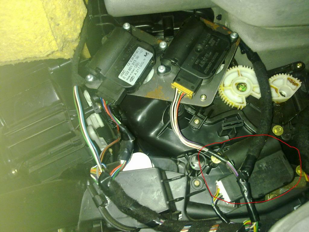

Neomir 2 Posted January 29, 2023 On 1/27/2023 at 3:28 PM, Cowboy said: Ne možeš vidjeti klapnu, jer je unutar tunela klime. Jedino što se vidi jje motorić, kad njega skineš možeš vidjeti polugice koje pomeraju klapnu, zapravo klapne (ima ih dvije za levi i dvije za desni mikser). Kad polugice gurneš u donji položaj klapne su otvorene i tad radi grijanje, jer sav protok vazduha idw na radijator (mali hladnjak) a kanali8 prema klapnama za distribuciju i defroster su zatvoreni za hladni zrak. Ove polugice koje se vide na slici su od klapni za recirkulaciju, isto ih ima dvije. Zupčanici koji se vide su od klapne za distribuciju (sredina, pod) pogoni ih motorić sa žutim konektorom, drugi motorić sa crnim konektorom je defroster i on samo reguliše duvanje prema šajbi. Najdonji motorić, sa bijelim konektorom je levi mikser, on reguliše tperaturu zraka. Znaci, ako skinem skroz motorcic, mocicu tu klapnu da okrenem da duva samo toplo? Quote Share this post Link to post Share on other sites
Cowboy 18 Posted January 29, 2023 Da, tako je, podigni polugice uvis i otvorićeš grijanje a zatvoriti hladni zrak da ulazi direktno u kabinu. Samo moraš nekako fiksirati da poluge ostanu u tom položaju jer mogu prilikom vožnje pasti i zatvoriti grijanje. Quote Share this post Link to post Share on other sites

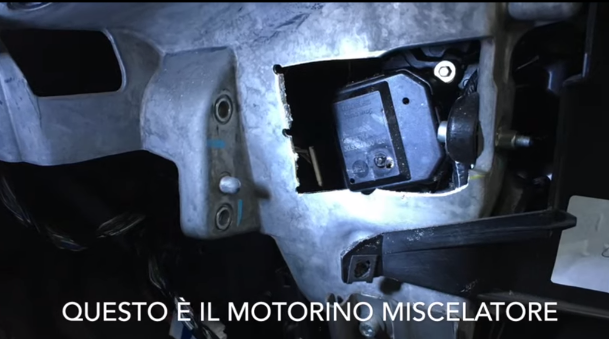

Cowboy 18 Posted May 24, 2023 (edited) Ako neko ima problema sa tim motorićima na Stilu, onda je to u 99% slučajeva upravo taj na levoj strani. Ja sam rešavao sam bez ikakvog kupusanja table. Skine se obloga kod nogu, zatim ona crna plastika što štiti cevi od grijanja i motorić je tu. Nije baš "na izvolte" ali može se zameniti uz malo gimnastike. Ako odlučiš sam da radiš, racunaj da će ti trebati ključ 5,5 mm, Italijani iz nekog nepoznatog razloga vole tu dimenziju pa su na klimu pozavrtali masu tih vijaka. Znači može se odraditi u garaži bez većih problema i bez mnogo kupusanja a pogotovo bez skidanja table. Menjao sam i onaj za recirkulaciju bez skidanja table i sa minimalnim kupusanjem bilo čega. Edited May 24, 2023 by Ivan Sredjen format i font 1 Ivan reacted to this Quote Share this post Link to post Share on other sites

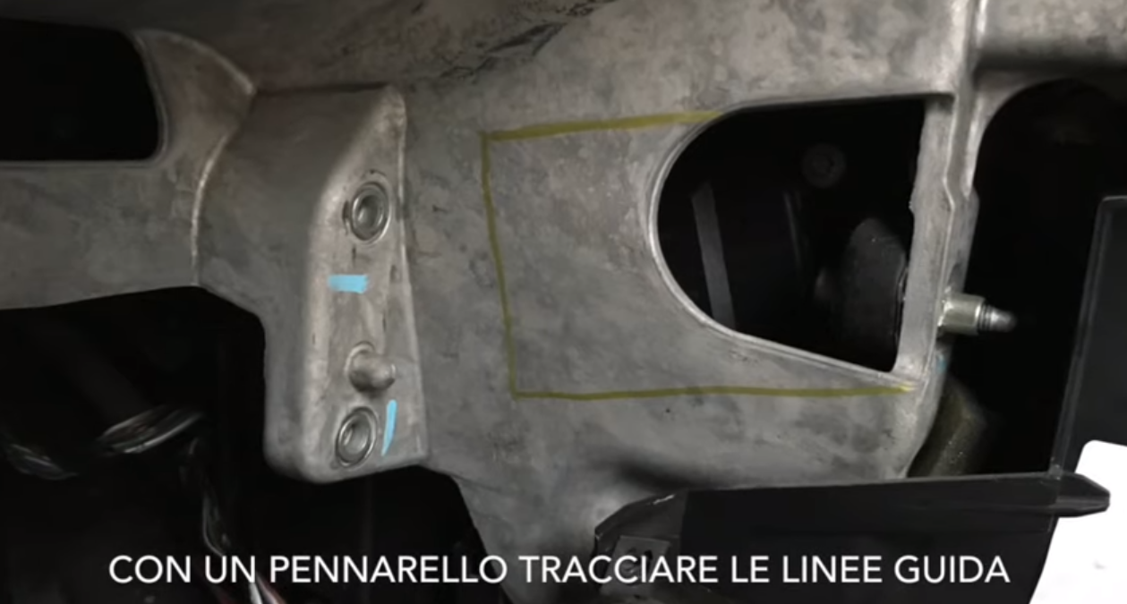

Ivan 22294 Posted May 24, 2023 (edited) 58 minutes ago, Cowboy said: Ako odlučiš sam da radiš Znači može se odraditi u garaži bez većih problema i bez mnogo kupusanja a pogotovo bez skidanja table Covek nije napisao koji je model u pitanju, niti mu pise u avataru. Imao sam oba dugo godina, kod Stila je boza i sve je lako pristupacno. Ali ako je Bravo u pitanju, model je po prilicno pitanja ojacan i ususkan, tako da preko celog modula klime ide metalni oklop koji je veliki problem za pristup motoricima. Bukvalno jedva da se zavuce bilo sta od alata, a kamoli da se radi i menja. Tako da procedura iznad nece ici tako lako ako je Bravo u pitanju. Navodno je ovaj momak kod Zmaja taj levi mikser mogao da menja bez rasturanja bilo cega. Ne znam kakvom magijom , cena samo ruku je za sve sem motorica recirkulacije bila 3.000 din po komadu. Evo jos jednom kako to izgleda na Bravu. I kako su pojedini morali da seku (ako ne skidaju tablu), da bi uopste mogli samo da pridju. Levi mikser za temperaturu (donji od tri motorica sa vozacke strane) je u pitanju. A ovaj je jos i banja, u poredjenju sa onim ostalima iznad sa te strane (chest/feet motoric i defroster): A sve se moze videti u ovom videu koji je i ranije kacen: Edited May 24, 2023 by Ivan 1 Cowboy reacted to this Quote Share this post Link to post Share on other sites
Cowboy 18 Posted May 24, 2023 Da u pravu si, nije napisao koji je model auta u pitanju, ako je Bravo onda je to već problem. Quote Share this post Link to post Share on other sites
Ivan 22294 Posted May 24, 2023 Mene samo zivo zanima kako uspeju da pristupe bilo cemu sa te leve strane na Bravu a da nista ne cacnu . Jer sam se licno zavlacio i gledao, mozda sa necim i uspes da pridjes i odsrafis - ali mesta maltene nema za bilo kakav dalji rad, zamenu, vracanje srafova, da ne pricam sto se sve radi na slepo... Bas je kao u du*etu u poredjenju sa Stilom i voleo bih da vidim kojom magijom je taj momak kod Zmaja to uspevao, a da nista ne sece ili demontira. 1 Cowboy reacted to this Quote Share this post Link to post Share on other sites
