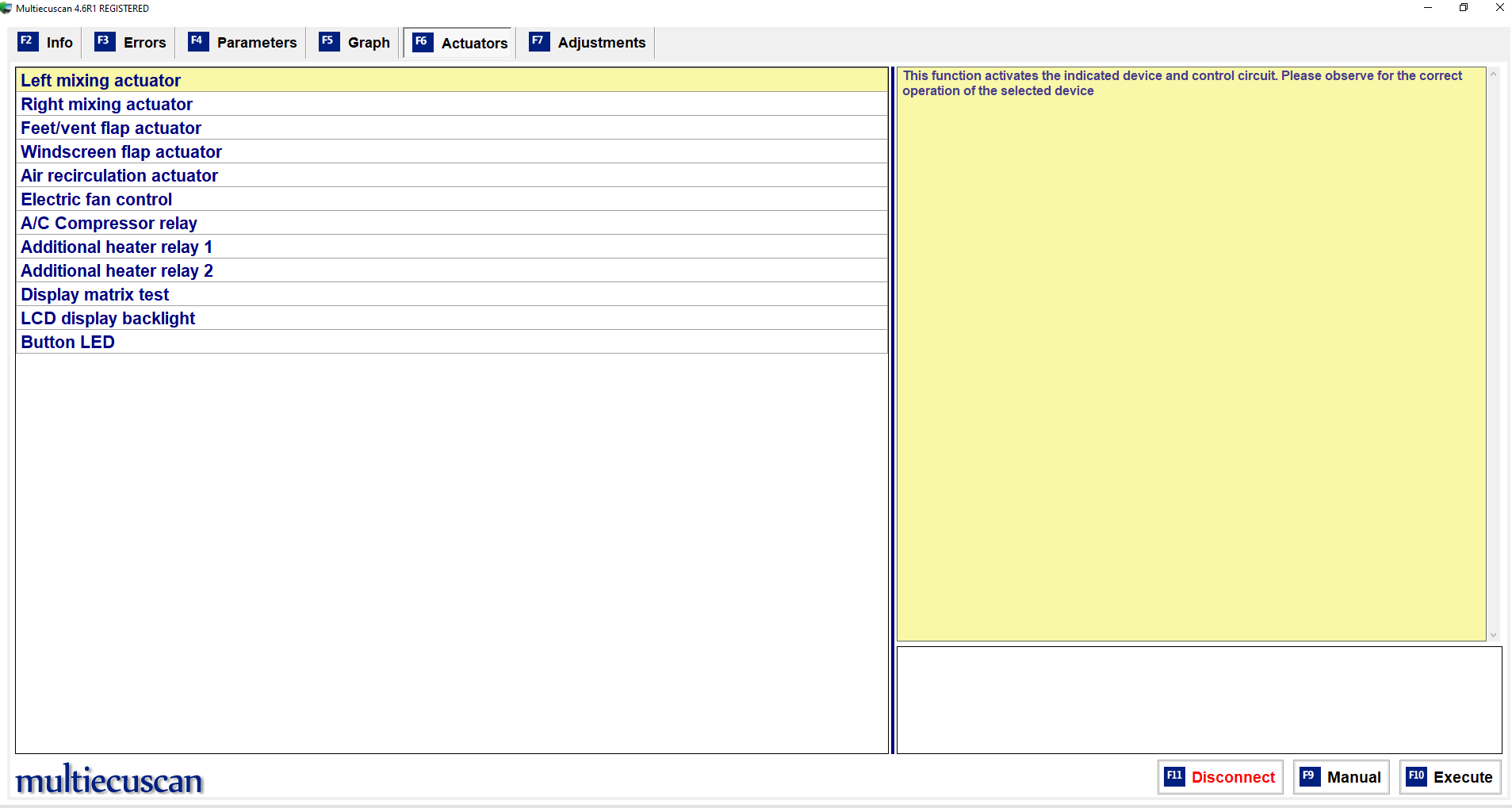

Ivan 25773 Posted September 19, 2022 (edited) Moguce da kucka neki od motorica koji stalno vrti u prazno (ako je pukla ili otkacena poluga). Izvuci radio pa proveri sta se desava ako ne mozes da lociras tacno, motorici su odmah ispod. Zupcanici distribucije napred/noge, kao i distribucije za soferku mogu cak i lepo da se vide sa leve strane (ispod metalnog kaveza radija). Ili da se "roni" i pogleda iz pravca pedala. Imas ukupno 5 motorica - 3 okacena sa leve strane (donji je mikser toplo/hladno, srednji distribucija napred/noge, na vrhu distribucija za soferku. I imas onaj zaje*an motoric recirkulacije zavucen skroz napred pod tablu, i sa suvozacke strane jos jedan mikser toplo/hladno za tu (suvozacku) stranu. Ako imas dijagnostiku najlakse je sa njom. Edited September 19, 2022 by Ivan 2 nemanja84bg and mlnmnc reacted to this Quote Share this post Link to post Share on other sites

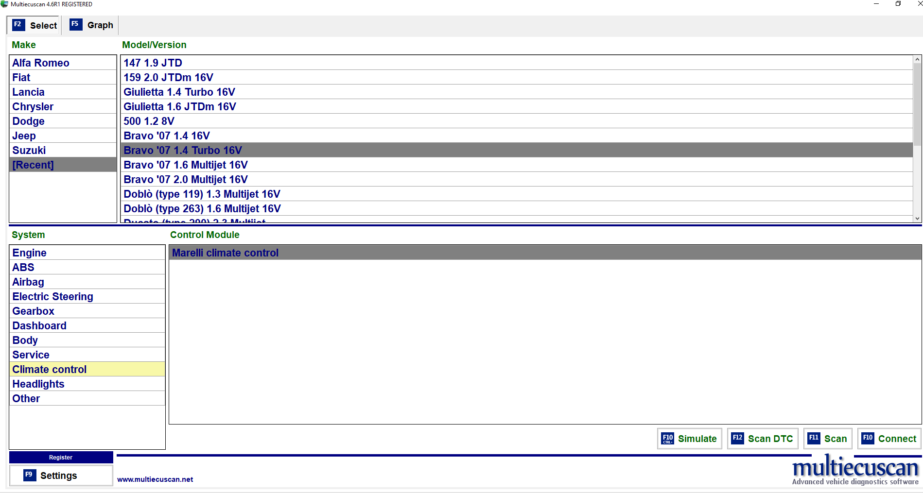

Ivan 25773 Posted October 31, 2022 (edited) @mlnmnc Krsten ELM327 adapter i MES su odlicna (i sasvim dovoljna) kombinacija za gomilu stvari i samostalne radove na Italijanima. Na nekim modelima je potreban i A1 adapter (zuti), za Bravo klimu ne. Sa cim ste pokusavali pa se ne kaci? Vidi li se u listi ocitanih modula na autu? Kod Brava je Marelli jedinica digitalne klime u pitanju. Edited October 31, 2022 by Ivan 1 mlnmnc reacted to this Quote Share this post Link to post Share on other sites
mlnmnc 12 Posted October 31, 2022 18 minutes ago, Ivan said: Vidi li se u listi ocitanih modula na autu? Kod Brava je Marelli jedinica digitalne klime u pitanju. Mi smo išli preko nekog climatic moda i tu nije mogao da se poveže. Mislim da u Marelli nije ni ulazio. Quote Share this post Link to post Share on other sites
Ivan 25773 Posted October 31, 2022 2 mlnmnc and nemanja84bg reacted to this Quote Share this post Link to post Share on other sites
mlnmnc 12 Posted October 31, 2022 Ali u pitanju je 1.4 atmosferac, a ne Turbo. Misliš da smo trebali da izaberemo turbo? Quote Share this post Link to post Share on other sites
Ivan 25773 Posted October 31, 2022 (edited) Ista ti je Marelli jedinica klime, nezavisno od motorizacije. Nego mi ostade moj auto u "Recent" MES konekcijama koje sam imao, pa ti iskliktah cisto da vidis sta sve ima u tim menijima. Isto je sve. Edited October 31, 2022 by Ivan 2 nemanja84bg and mlnmnc reacted to this Quote Share this post Link to post Share on other sites
