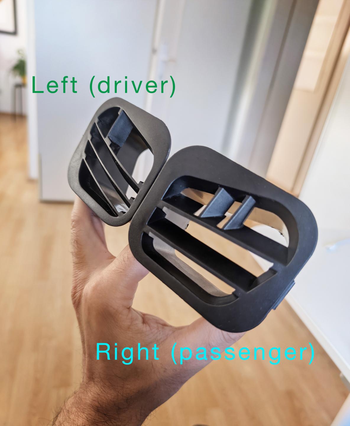

alfaholic 35 Posted September 4, 2021 (edited) Ljudi hvala vam puno na izdvojenom vremenu. Definitivno je stvar dizajna, što ima smisla donekle jer se zimi koristi smer ka dole a uvek je potrebno da se stakla drže razmagljenim. Valjda ulazim u godine kad mi noge trebaju mnogo više toplote nego glava, ko će ga znati. A pogledajte ovo: Ovo desno je kod suvozača, ovo levo je kod vozača, potpuno usmereno na pogrešnu stranu i kad se na to doda ovo "curenje" na stakla noge hladne, mozak kuva. Ja sam isekao ove levo i preuredio kako treba. Gledao sam kod Engleza i kod njih je ista priča, samo kod njih problem ima suvozač a kod vozača sve OK. Takođe sam proverio na svim godiština G ima ovo ovako napravljeno. Isto stvar dizajna ili se prosto neko zeznuo i niko ga nije ispravio, a što je najinteresantnije niko se ne žali i ne prijavljuje da vozač ne dobija topao vazduh na noge. Edited September 5, 2021 by alfaholic Quote Share this post Link to post Share on other sites

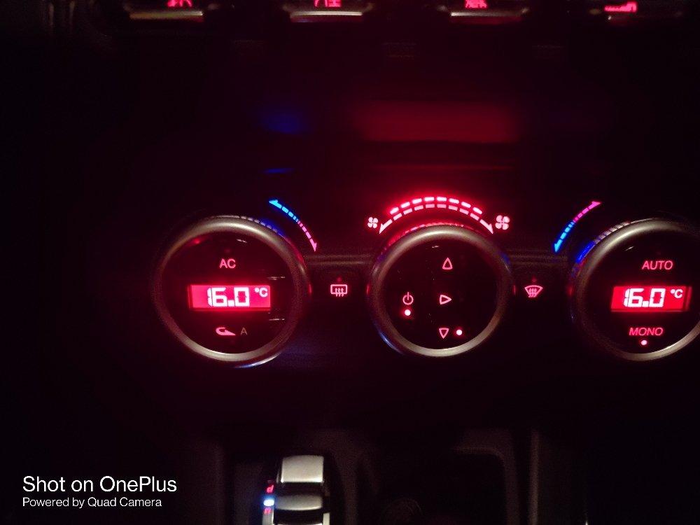

sibonios 26 Posted September 18, 2021 Problem s automatskim klima uređajem. Nema grešaka kada ručno resetujem na auto i mono ili dijagnostici, ali na levoj strani vetrobranskog stakla duva toplo, a desno hladno kad uključim klima uređaj. U čemu moze da bude problem? Quote Share this post Link to post Share on other sites
Ivan 13449 Posted September 18, 2021 Pretpostavljam da je ista temperatura i kada menjas zone u koje treba da izduvava? U tom slucaju, tipujem na levi mixer (donji od 3 motorica okacenih sa vozacke strane). Mozda je pukla osovina ka klapni ako ne vidi gresku na motoricu. 1 darkman14 reacted to this Quote Share this post Link to post Share on other sites

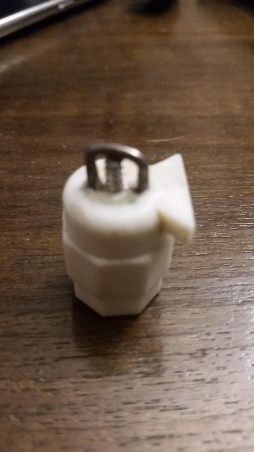

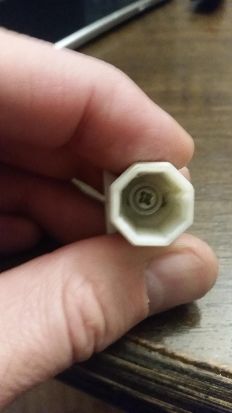

sibonios 26 Posted December 9, 2021 (edited) Motorice klime, sa vozaceve strane, prvi put sam skinuo pre nekoliko meseci. To sam uradio iz lezeceg polozaja kod vozaca, verovatno kao i vecina koji su se zezali sa ovim. Pravio sam 3d modele adaptera (ima u mojim postovima iznad) ali su svi popucali. Mesto na kome sam ih pravio nije imalo izbor drugih materijala od upotrebljenih, ocigledno ne dovoljno jakih. Kao neko resenje, privremeno, moze da posluzi savijena, veoma cvrsta zica. Ubacio sam je kroz dva otvora precnika 1mm, a odozdo sam zavio sraf koji sluzi da se zica ne uvuce ako se slucajno pritisne pri vracanju motorica. Ovo trenutno radi, vec neko vreme. Vracanje motorica sam obavio sa suvozaceve strane jer mi je tako bilo mnogo lakse. Pomereno sediste skroz napred, nalegnes na volan i tablu i levom rukom odvijas, zavijas, menjas. Nisam levoruk. Zamenio sam i sve srafove koji idu u plastiku sa srafovima za drvo koji imaju krstastu glavu zbog lakseg odvijanja i zavijanja istih. Edited December 9, 2021 by Ivan Sredjene slike 1 1 bit and Ivan reacted to this Quote Share this post Link to post Share on other sites

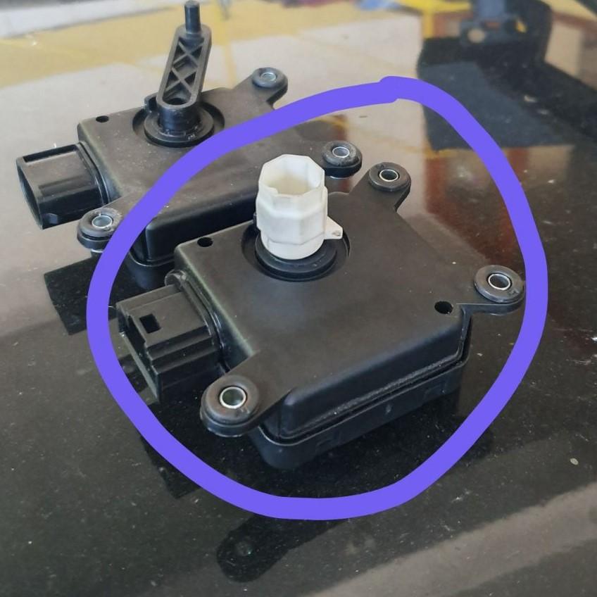

Onimus 2 Posted May 13, 2022 (edited) Pozdrav, nov sa na forumu, pa sam možda promašio gde treba da pitam, unapred se izvunjavam, ali imam problem. Potreban mi je motorić iz nalsova- nov ili polovan. Bio bih jako zahvalan za pomoć. Ovako izgleda deo Hvala unapred. Edited May 13, 2022 by neshaoct spojeno 1 neshtry reacted to this Quote Share this post Link to post Share on other sites
Ivan 13449 Posted May 13, 2022 (edited) @Onimus Promasio si (podforum je za Bravo Mk1), ali bez brige, premesticemo gde treba. Kao prvo, pozdrav i dobrodoslica na forum. Ti motorici mogu generalno da budu za klapnu recirkulacije, distribution (smer) i mixture (toplo/hladno). Jesi li siguran da ti treba bas ceo motoric, najcesce pukne upravo ta bela osovinica koja povezuje motor i klapnu? U tom slucaju, postoji set za reparaciju. Takodje, moze da se sredi i potenciometar motora, ukoliko ga ima. Najredje crkava bas sam elektromotor u okviru tog sklopa na slici. Posto si nov, ako te zanima tematika mozes da bacis pogled i na ove teme, a mi cemo vec spojiti: https://www.fiat-lancia.org.rs/forum/index.php?/topic/81025-fiat-nuova-bravo-popravka-motorićaklapni-digitalne-klime/ https://www.fiat-lancia.org.rs/forum/index.php?/topic/41104-fiat-stilo-fiat-nuova-bravo-automatska-digitalna-klima/ https://www.fiat-lancia.org.rs/forum/index.php?/topic/67175-novi-bravostilo-uspešno-rešavanje-problema-sa-motorićima-klimeventilacije/ https://www.fiat-lancia.org.rs/forum/index.php?/topic/70084-fiat-nuova-bravo-problem-sa-klapnommotorom-recirkulacije/ Edited May 13, 2022 by Ivan Quote Share this post Link to post Share on other sites

Ivan 13449 Posted May 13, 2022 (edited) Ako je otisla samo ta bela, vezna plastika (a rekoh ti na drugoj temi da je verovatno to u pitanju) - imas kompletan set za reparaciju za oko 2000 din (sa klupskim popustom) kod ovlascenih: https://www.fiat-lancia.org.rs/forum/index.php?/topic/70084-fiat-nuova-bravo-problem-sa-klapnommotorom-recirkulacije/&do=findComment&comment=1552207 Posto ti najveci deo toga naravno ne treba - mislim da je neko od kolega ovde kupovao to i prodavao ostatak. Ako pronadjem link ili kontakt, najmanji je problem da ti javim. Na netu sam nalazio i modele tih plastika za 3D Printer, pa mozes i to da skines i odneses nekome da ti uradi. Samo sto model nije bas 100% precizan kao fabricki, mora malo da se "odelje" . Koji motor je tacno u pitanju, kako mu je majstor pristupio? Edited May 13, 2022 by Ivan Quote Share this post Link to post Share on other sites
