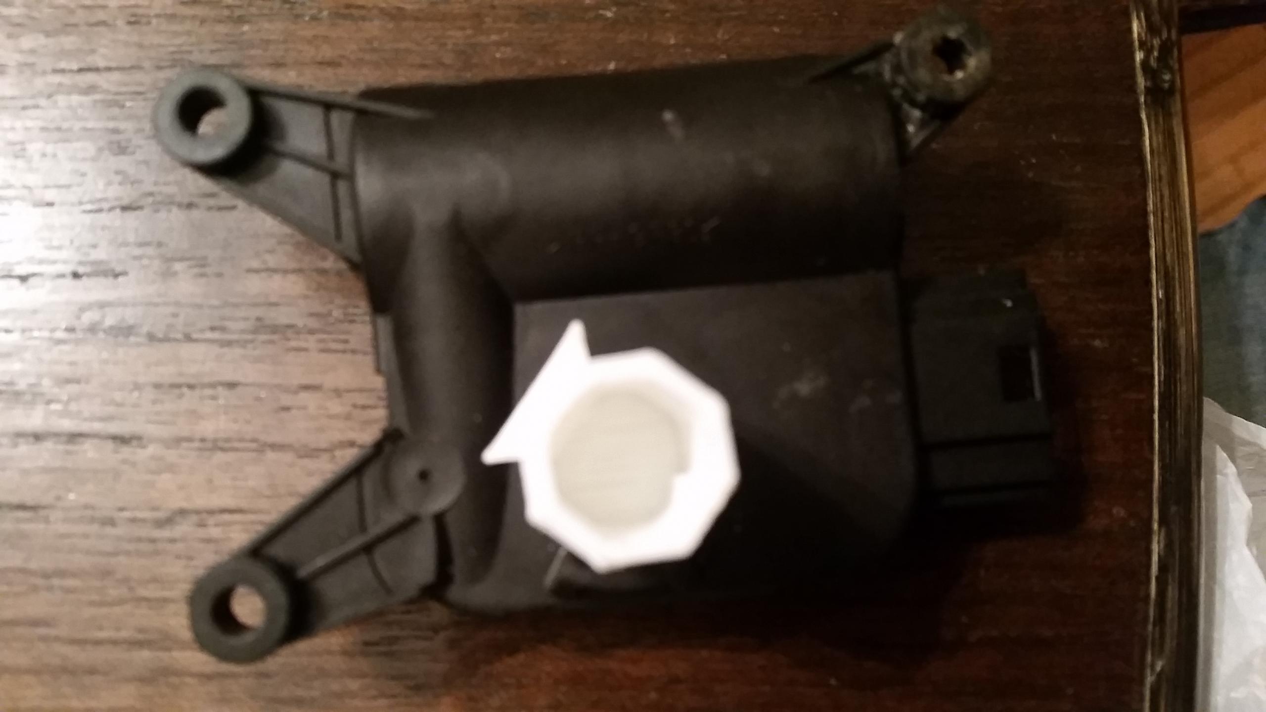

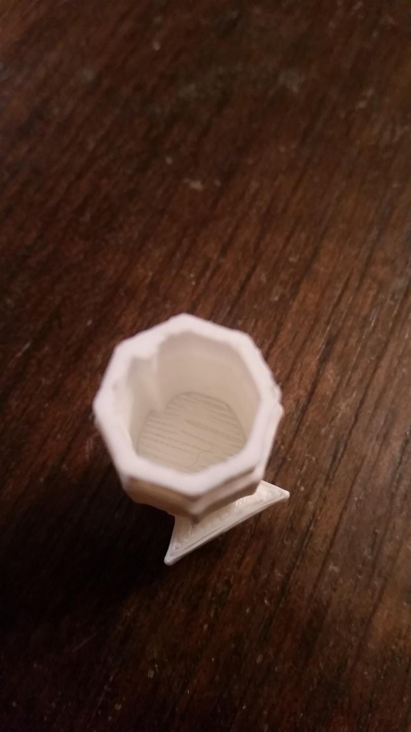

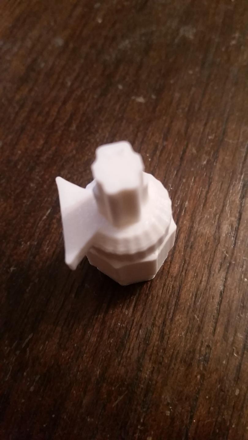

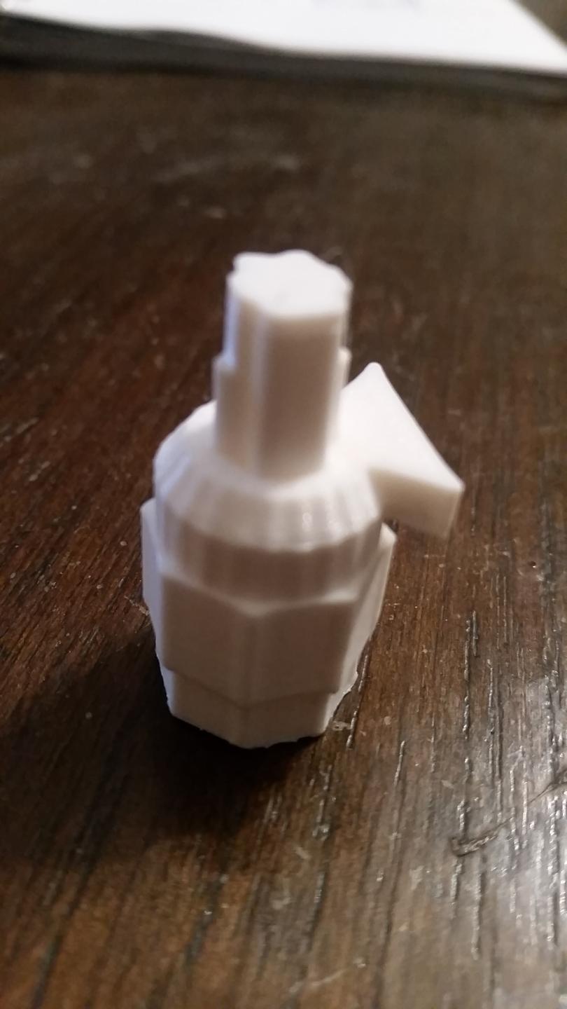

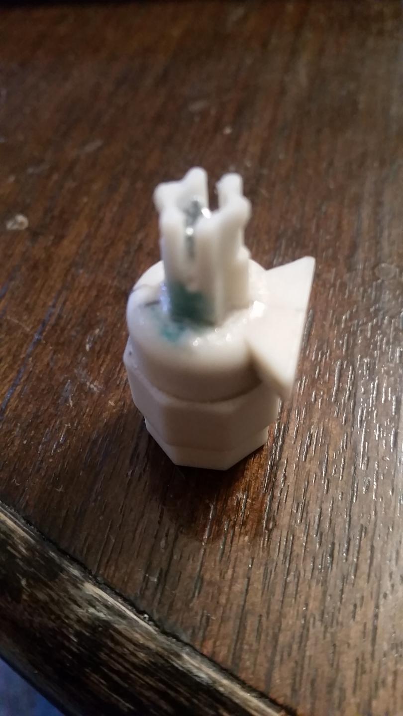

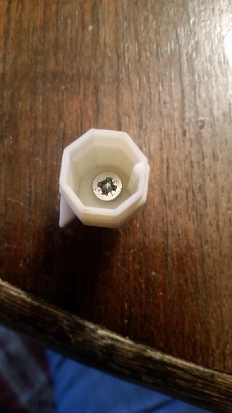

sibonios 26 Posted October 21, 2020 (edited) Posto se ovih dana zezam sa motoricima klime, evo male pomoci. Ako je problem nabaviti plasticne osovine koje pokrecu klapne, odstampajte ih u 3d. Na slici se vidi modifikacija originalne osovine, tj uzi deo je potpuno ispunjen, pa bi trebalo i da je otporniji na pucanje. Nisam jos vratio motorice, pa ne znam kako se ponasaju. Ovo je link za download fajla za 3d stampu: https://www.upload.ee/files/12415605/klp.stl.html. Gotov model sam morao malo da prilagodim turpijom, tako da kazete kada vam neko stampa da smanji sve mere za 0.3mm. Edited October 21, 2020 by Ivan Sredjene slike 1 Ivan reacted to this Quote Share this post Link to post Share on other sites
Mijailović P. 2885 Posted October 21, 2020 Pohvale za trud. Iz moje perspektive to neće mnogo pomoći jer je i dalje prelaz slaba tačka. Svakako je na ovaj način malo jača veza ali se onda dovodi u pitanje sam motorić/aktuator a svakako je skuplja stavka. Na kraju, dovodi se i u pitanje cena izrade u 3D štampaču. Ipak, svaki ! Quote Share this post Link to post Share on other sites

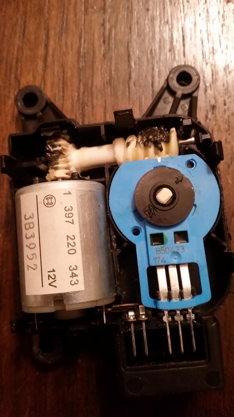

sibonios 26 Posted October 21, 2020 (edited) Toliko je cimanje skinuti motore, proveriti sve da li je ok, nabaviti druge delove, zameniti, vratiti sve na mesto i sve podesiti da radi, pa ako se i pokvare motori lakse je ne popravljati dva puta, nego ih rucno postaviti u zeljeni polozaj. Namestio sam i polomljene osovine, a supljinu sam ispunio sodom bikarbonom, pa zalio super lepkom. Slike su u prilogu. Tako je ojacana struktura. Koliko je otporna na cimanje u realnim uslovima, ko zna? Ovo sve pisem da ukazem na mogucnosti popravke u kucnim uslovima, za entuzijaste. Kod proverenih majstora ovo se resava bez problema. Ko kako hoce i moze. Zezam se sa ovim na parkingu, kad stignem, kad je vreme pogodno, tako da nisam jos sklopio sve. Mene je 3d stampa kostala 350din po komadu, a moze i jeftinije da bude. Edited October 21, 2020 by Ivan Sredjene slike Quote Share this post Link to post Share on other sites

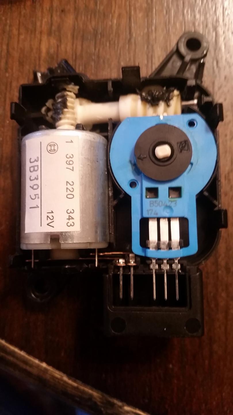

sibonios 26 Posted October 21, 2020 (edited) Treba mi informacija o tacnom polozaju potenciometra i zvezde sa druge strane motora, tj zupcanika iza potenciometra, jer nisam obelezio kada sam skidao. Vidim da na potenciometru ima broj 1 i strelicu, ali ne znam koji mu je pocetni polozaj. Na slikama je slikano kako je kod mene, ali je vadjen potenciometar i okretana zvezda. Ako moze neko ko sigurno zna da obelezi na slikama polozaje. Ima slika ranije, ali se ne vidi bas najbolje. Edited October 21, 2020 by Ivan Sredjene slike Quote Share this post Link to post Share on other sites
Mijailović P. 2885 Posted October 21, 2020 Nem tu šta da se pogreši. Na samim spojnicama/osovinama postoji graničnik koji se "poklapa" sa graničnikom na kućištu aktuatora ne dozvoljava grešku. Samo dovesti motor u poziciju negde između Min-Max i kasnije uraditi kalibraciju. Quote Share this post Link to post Share on other sites
Top 8 Posted October 21, 2020 (edited) @sibonios Posto sam vec duze u ovoj problematici, fora i jeste da bude oslabljena plastika i da ona pukne u slucaju kvara. Ojacavanjem ovog dela samo moze da se desi da se polomi klapna i napravi skuplja steta. Ja sam isto stampao ovaj deo i onda ga busio i rasekao da izgleda kao original. Ovaj deo nikada, ali nikada ne puca zato sto je slab vec zato ne valja potenciometar u motorcicu i bez njegove zamene problem nije resen. Ponekad kratkotrajno resenje bude ciscenje, ali na duze staze jedino zamena pomaze. Ovako izgleda set za bosch motorcic: Edited October 21, 2020 by Ivan Skinut nepotreban citat, dodat tag Quote Share this post Link to post Share on other sites
sibonios 26 Posted October 21, 2020 (edited) Zamenicu i potenciometre jer ih imam ako kazes da treba. Da li je polozaj potenciometra i trouglica, za pocetno namestanje, kao na slikama ok? Edited October 23, 2020 by Ivan Sredjene slike Quote Share this post Link to post Share on other sites
Mijailović P. 2885 Posted October 21, 2020 Ne može drugačije. Nakon završetka obavezno uraditi kalibraciju dijagnostikom ili ručno. Quote Share this post Link to post Share on other sites

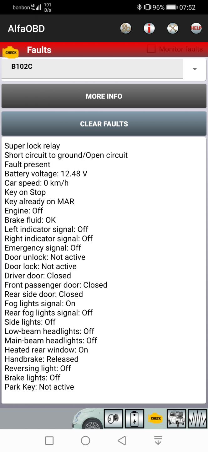

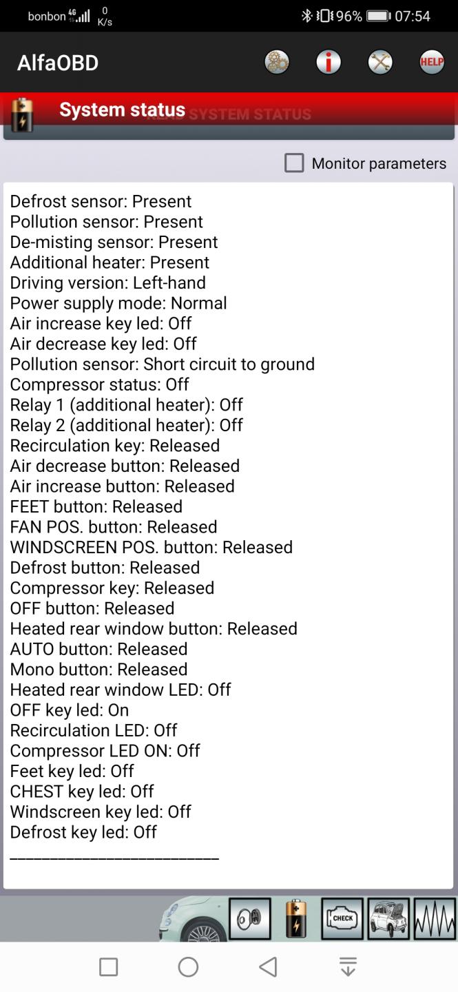

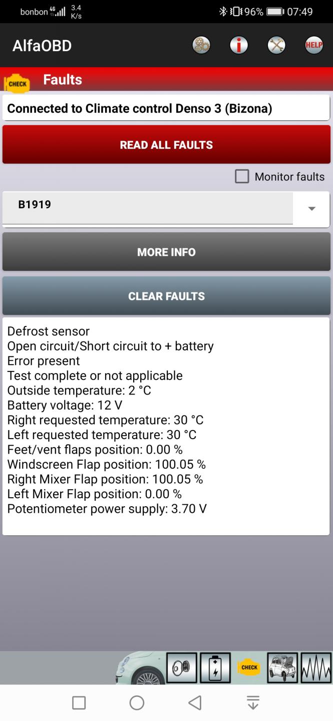

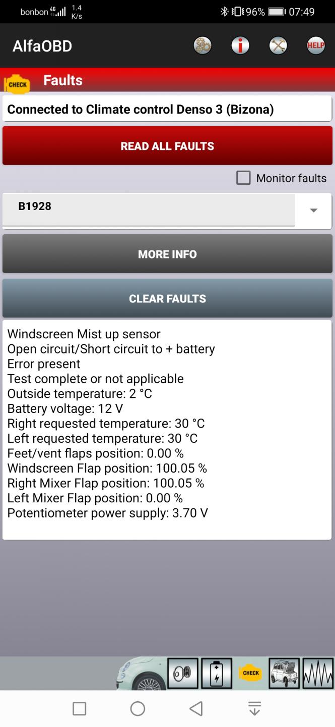

nedo2905 14 Posted March 16, 2021 (edited) Pozdrav, pitanje vezano za Lancia Deltu III 2010 godište. Ne pali se kompresor klime, plin je pun, javlja greške B1919 (defrost sensor - open circuit/short circuit to +battery) i B1928 windscreen Mist up sensor (open circuit/short circuit to +battery). I još daje pollutin sensor (shor circuit to ground) Slike su u prilogu. Kako nema dijelova za naručiti još mjesec dana da se to zamjeni, ima li netko kakvu ideju gdje se nalazi ti senzori da ih pogledam / odnesem elektroničaru? Ili je moguće da je cijeli snop žica koje povezuju te senzore u kratkom spoju? Edited March 16, 2021 by Ivan Sredjene slike i formatiran tekst Quote Share this post Link to post Share on other sites
darkman14 5014 Posted March 16, 2021 Moja neka pretpostavka je da je Windscreen Mist up sensor onaj na sredini table ispod crnog cepa, a za Defrost sensor sam veoma siguran da se nalazi na isparivacu klime, sto znaci da mora tabla napolje i ceo taj deo sa klimom da bi se doslo do isprarivaca. Quote Share this post Link to post Share on other sites
