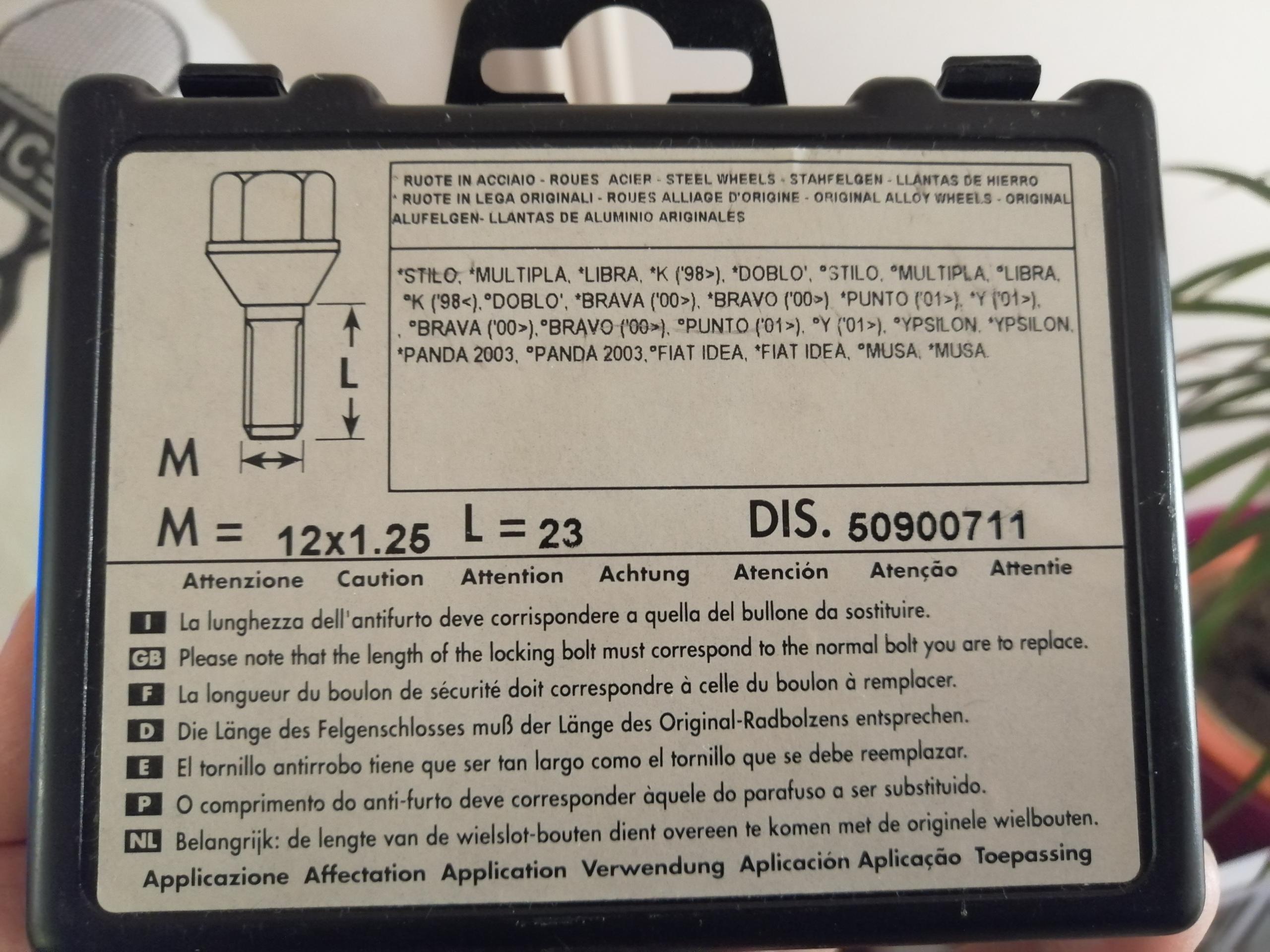

Imam sigurnosne sa Punta, originalne tj kupljene u Fiatu na Novom Beogradu pre 10 godina. Zapitao sam se da li mogu da ih prebacim na Fiat 500L, na celicnu felnu.
Dimenzije sigurnosnih su M=12 x 1.25 a duzina 23mm.

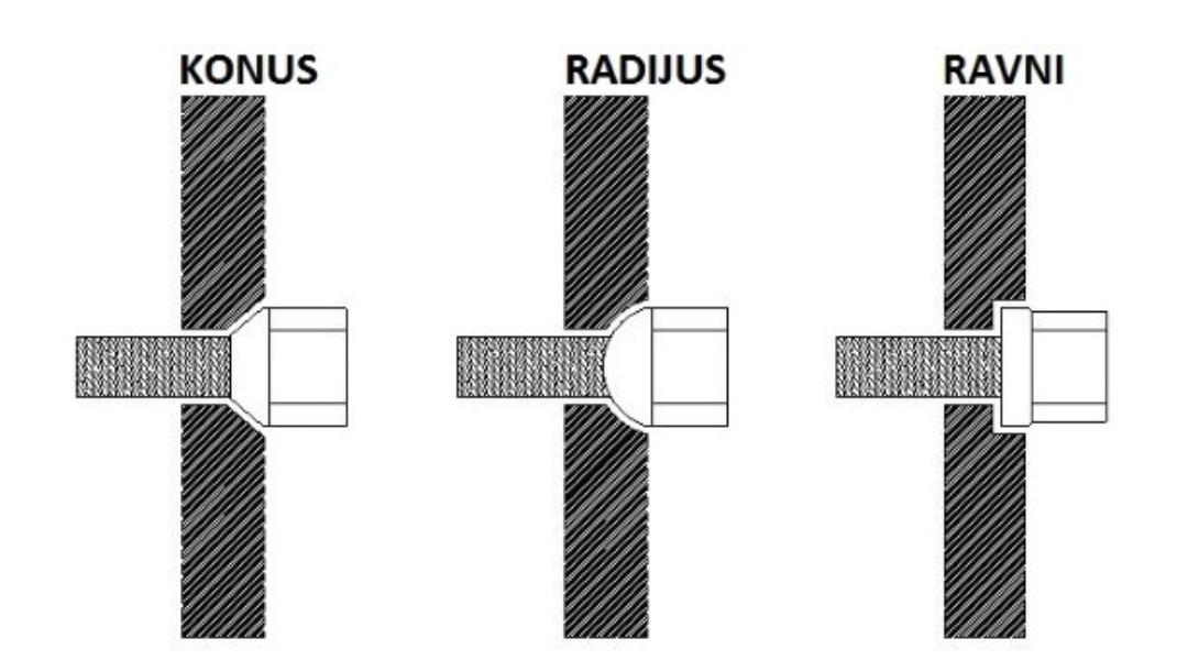

Trebalo bi obratiti pažnju i da li su ti sigurnosni za alu ili čelične, odnosno da li imaju konus ili ne.
Ako imaju konus nisu baš za čelične. Mogu da posluže ali nije preporučljivo.

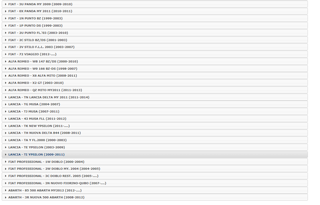

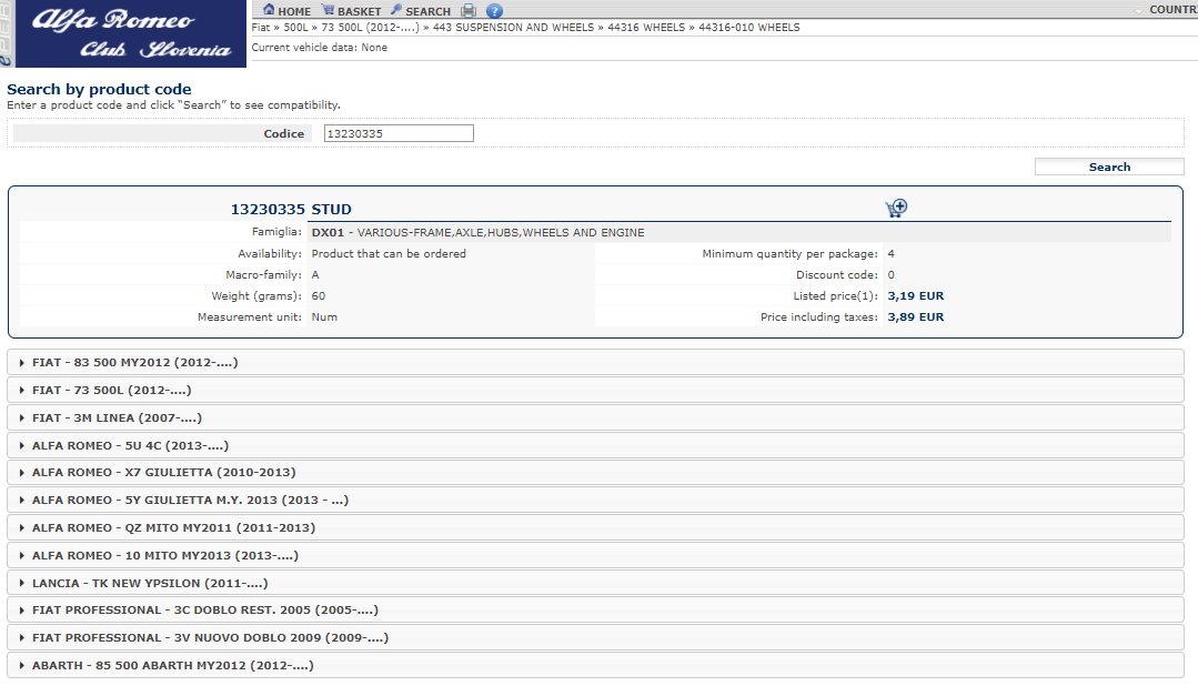

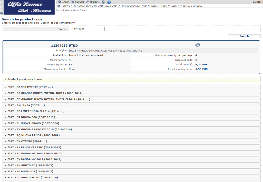

A da su samo razdvojili srafove sa razlicitim SN, u ePer Compatiblity listi. Za 500L sraf kaze:
A za pomenutu gomilu modela, Compatibilty lista mora na dve strane :) (vidi se da se neki modeli preklapaju u listama, sto bi trebalo samo da potvrdjuje napisano iznad).
d2.thumb.png.f100411afb87cbc34167210ea6d13227.png d3.thumb.png.442b14d5a5d09ee25616e471a1730fd0.png

Hmm, da li ovo znaci da ipak nisu 12 x 1.25 nego 12 x 1.50? :D
i da ovi srafovi nisu kompatibilni tj da ipak necu moci da ih koristim?
Generacijo, mislim da je greska ;)
1.5 korak navoja je, koliko se secam, isao na GP. Ovde bi trebalo da je 1.25 .

Tj da treba proveriti za te čelične da li pasuju šrafovi. Znam da je na alu felnama mahom konusni šraf dok je na čeličnim ovaj sa radijusom. Što ne znači da ne može jedan umesto drugog ali da nije preporučljivo
Kod Fiata je konusni sraf i isti je i za celicne i za alu felne ;) . Kratko sam tamo 2007. na Stilu imao set celicara i saltao sam jedan komplet srafova i za celicne 15'' i  za alu 16'' i alu 17''. Naravno, prvo dobro proverio i po fabrici postoji samo jedan tip srafova (a kao sto rekoh, isti takav ide i na gomilu drugih modela). Eto, bar nesto su Zabari pravili uniformno :D . Sigurnosne sa Stila sam posle koristio i na Bravu.
