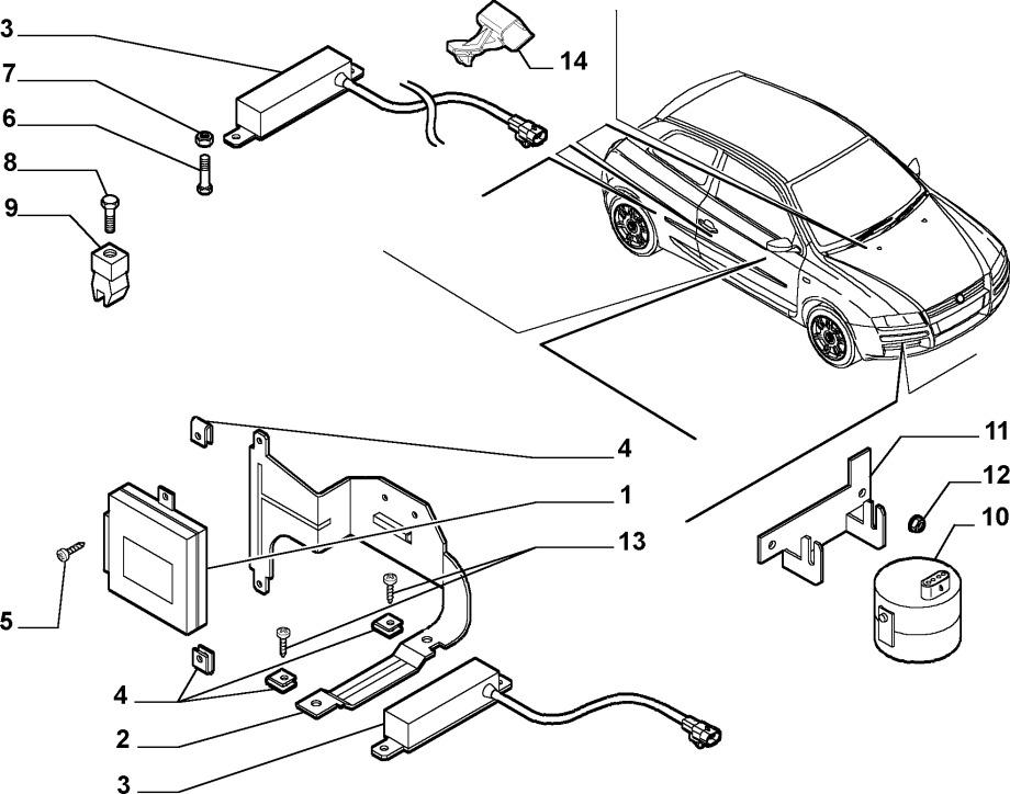

Dr Sidious 221 Posted December 24, 2014 (edited) Kod novog Brava je antena za centralnu bravu/alarm u levom A stubu sudeci po elearn-u. Evo slika sa eper-a za Stilo, antena je broj 3. Edited May 21, 2020 by neshaoct prebacio sliku na FLCS server Quote Share this post Link to post Share on other sites
majkicbane 58 Posted December 24, 2014 Sinoc sam bio zaludan dok sam cekao na parkingu pa sam testirao otkljucavanje/zakljucavanje Kada stojim ispred auta komande rade i na razdaljini od 15-20 metara...Ako stojim iza njega jedva sa 6, 7 metaraBez ikakvih prepreka izmedju vozila i mene A ima i ona fora sa Disocery-a da prislonite kljuc uz slepoocnicu i onda pokusate sa zakljucavanjem/otkljucavanjem, i zaista ima veci domet Da li samo zbog toga sto je kljuc podignut - u odnosu na normalan polozaj ruke negde oko dzepova - ili mozda stvarno ima nesto u nasim glavama Quote Share this post Link to post Share on other sites
