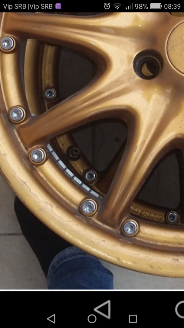

Goxy_93 0 Posted April 6, 2017 (edited) Pozdrav ljudi,trebala bi mi mala pomoc,ili mali savet sta da radim,naime nasao sam na internetu oglas za neke alessio 16-ice koje izgledaju sasvim pristojno,cena 9000 dinara,oglas ima otprilike nekih mesec ipo dana,cim sam video bez previse razmisljanja okrenem lika,javi se decko,kaze da je on kupio te felne nove pre nekoliko godina,farbao ih je,pa je pocela da se ljusti boja,pa je zato ta cena,kaze da nisu varene,kaze ja sam ih do skoro vozio na mom autu,bez problema,nisam ih proveravao,ali znaci da verovatno nisu ni krive,prekinemo mi razgovor I ja sinoc slucajno pogledam oglas I vidim da na jednoj felni ima 7-8 tegova,a na drugoj valjda 5,nema slike od sve 4 felne,e sad mene zanima jel to mnogo lose,jel se isplati to kupovati,hteo sam bukvalno odma da odem iz beograda za novi sad po njih,ali od kad sam to video sad se lomim. Edited April 7, 2017 by neshaoct spojeno Quote Share this post Link to post Share on other sites
francuz69 1040 Posted April 6, 2017 Bitno je da nisu varene, da ti ogovaraju po dimenzijama i da se tebi svidjaju. Ako su i malo krive, to se ispravlja i nije mnogo skupo. Kod mog majstora je 1500 dinara po felni. To sto ima dosta tegova ne mora da znaci da su krive felne. Mozda je vozio lose gume pa je trebalo dosta tegova da se vrati sve u nulu. Sto se farbanja tice, to vec moze da bude veca cifra ako mislis da ti neko uradi. Ako imas slobodnog vremena i nije ti problem da smirglas, mozes i to sam da uradis za malo novca sa pristojnim krajnjim rezutatom. Imas moju temu u DIY sekciji posvecenu farbanju alu felni sprejevima pa baci pogled. Quote Share this post Link to post Share on other sites
Goxy_93 0 Posted April 6, 2017 Znaci to sto ima tegove nije strasno, uh sad mi je lakse kaze decko da nisu varene 100%..ma savrsene su mi stvarno, I stvarno sam se iznervirao kad sam video tegove, mislio sam da je to veci problem, a ne da je 1500 dinara po felni evo kako to izgleda na jednoj felni..znaci cim za koji dan legne plata idem da ih uzmem Quote Share this post Link to post Share on other sites
Ivan 22132 Posted April 6, 2017 Pre kupovine bih jedino obavezno zarotirao felne negde kod vulkanizera, cisto da vidim na cemu sam (ako je felna kriva, da li je "standardno" jajasta ili kriva u srcu, npr. kod Radovana u Banovcima je od toga i zavisila cena ispravljanja, ovo prvo je bilo za neke smesne pare). Sve ostalo ti je kolega prethodno rekao. Quote Share this post Link to post Share on other sites
Dragomir m 6 Posted April 7, 2017 Sa novim gumama i dotim felnama ne sme preci 35gr tegova po felni. Moguce da je losa guma, ali ja imam lose gume na 17 ma felnama, a imam malo olova .Zato najbolje kupuj ono sto mozes proveriti. Quote Share this post Link to post Share on other sites
neshaoct 9740 Posted April 7, 2017 Viđali smo slike na Forumu iz raznih fabrika, a videli smo i sami prilikom posete Fiat fabrici u KG, tegići su normalna stvar i kada je sve potpuno novo. Nekada su tu samo zbog gume, nekada prevashodno zbog felne, a najčešće malo i zbog jednog i zbog drugog. Kada su nove u pitanju, npr. evo koliko su rigorozni u KG. Prilikom jedne test vožnje fabričkog sektora za kontrolu kvaliteta jednog Fiata 500L pre nekoliko godina, došlo je do oštećenja jedne gume zbog čega se ona izduvala i felna je tako došla u dodir sa asfaltom. Ta felna je išla u rashod. Nikakve popravke, ništa nije ni gledano može li da se popravi, a bila je samo blago zagrebana. Ok, nije to ništa posebno čudno. Suština je što su i preostale 3 felne otišle u rashod isto jer niko nije hteo da misli da li su i one možda imale neko oštećenje kada je već došlo do problema sa jednom gumom. Toliko rigorozno fabrike gledaju, pa opet stavljaju tegove i na potpuno nove automobile, tj. njihove točkove što znači da je to skroz ok kao što su već rekli ljudi na temi. Ono što jedino nije dobro to je da bude tegova u težini jedne čokolade... Quote Share this post Link to post Share on other sites
