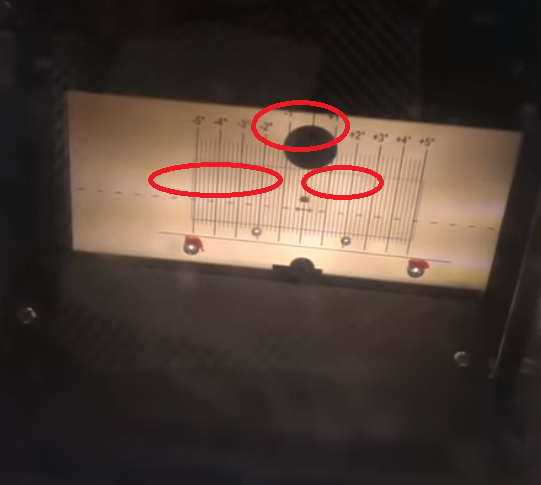

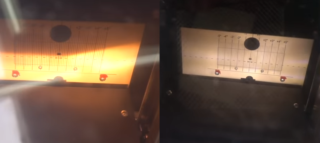

Ivan 22115 Posted August 27, 2019 (edited) Koristan video . Jos jedan u nizu dokaza za ljubitelje jeftinih LED Kineza na srednjim svetlima (ako uopste zele ili znaju da rastumace rezultate na uredjaju). Zbog rastrkanosti dioda ili njihove orijentisanosti samo na 2 strane (kod nekih LED sa hladnjakom npr.) jednostavno nema projektovane zize, bilo da je reflektorski ili projektorski far u pitanju. Tj. ne postoji ni hotspot ni cut-off i snop je rasut na sve strane. To sto je em neefikasno, em ubija ljude u susret, nema veze - bitno je da sljasti, sto belje/plavlje moguce. Iole iskusnom i coveku u materiji sve je jasno kada vidi poredjenje (uradio sam PrintScreen za obe sijalice, tj. poentu price, isto bi se videlo i metodom "zida"): Delovi snopa oznaceni crvenim su direktan atak na ljude koji dolaze u susret, bez obzira na to i da je far prethodno korektno ustelovan (ne postoji cut-off linija). Hotspot takodje ne postoji (svetla ima najmanje tamo gde treba, tj. oko zize oznacene crnom tackom, a potrebno za jacinu u centru snopa i daljinu istog): Komentara bez - u rangu onih koji ugradjuju "rikverc svetlo" u osvetljenje tablica ili voze sa popaljenim prednjim (naravno LED) ili zadnjim maglenkama, kada nema apsolutno nikakve potrebe za tim. Edited August 28, 2019 by Ivan 4 darkman14, Siciliano, Martin and 1 other reacted to this Quote Share this post Link to post Share on other sites

ISV_01 4793 Posted August 30, 2019 Jel se meni cini ili ovo na prvoj slici vise bljesti nego sto svetli ? A drugu ne mogu da provalim, kao da je osvetljenje oko kola ali kul izgledaSent from NOMU S10 PRO using Tapatalk Quote Share this post Link to post Share on other sites
