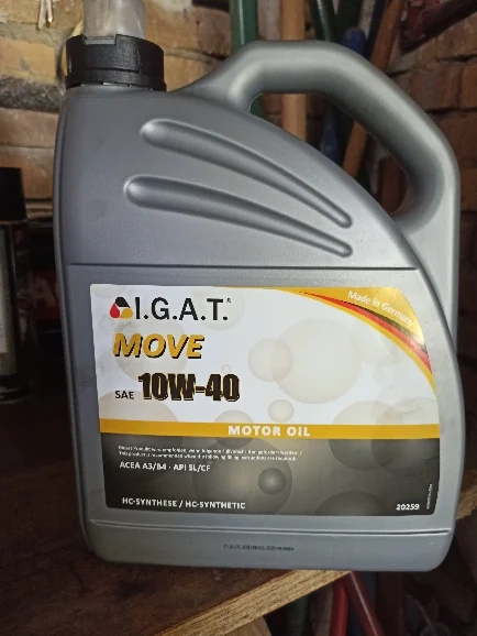

Djuk85 3064 Posted June 27, 2020 (edited) Ja sam ga sipao pa šta bude Edited June 27, 2020 by Ivan Sredjena slika, skinut TT potpis Quote Share this post Link to post Share on other sites
Gagy.GM 60 Posted July 1, 2020 To Igat ulje znam likove koji sipaju ima 5,6 godina i kazu da je ok.To kod mene u kraju lik koji radi Opela je presao na to jer je ima dosta reklamacija na ono GM ulje sto obicno sipaju Opelasi Quote Share this post Link to post Share on other sites
Djuk85 3064 Posted July 2, 2020 Da, ja sam ga zbog preporuke i uzeo... Dosta ljudi sipa i hvali Igat Quote Share this post Link to post Share on other sites

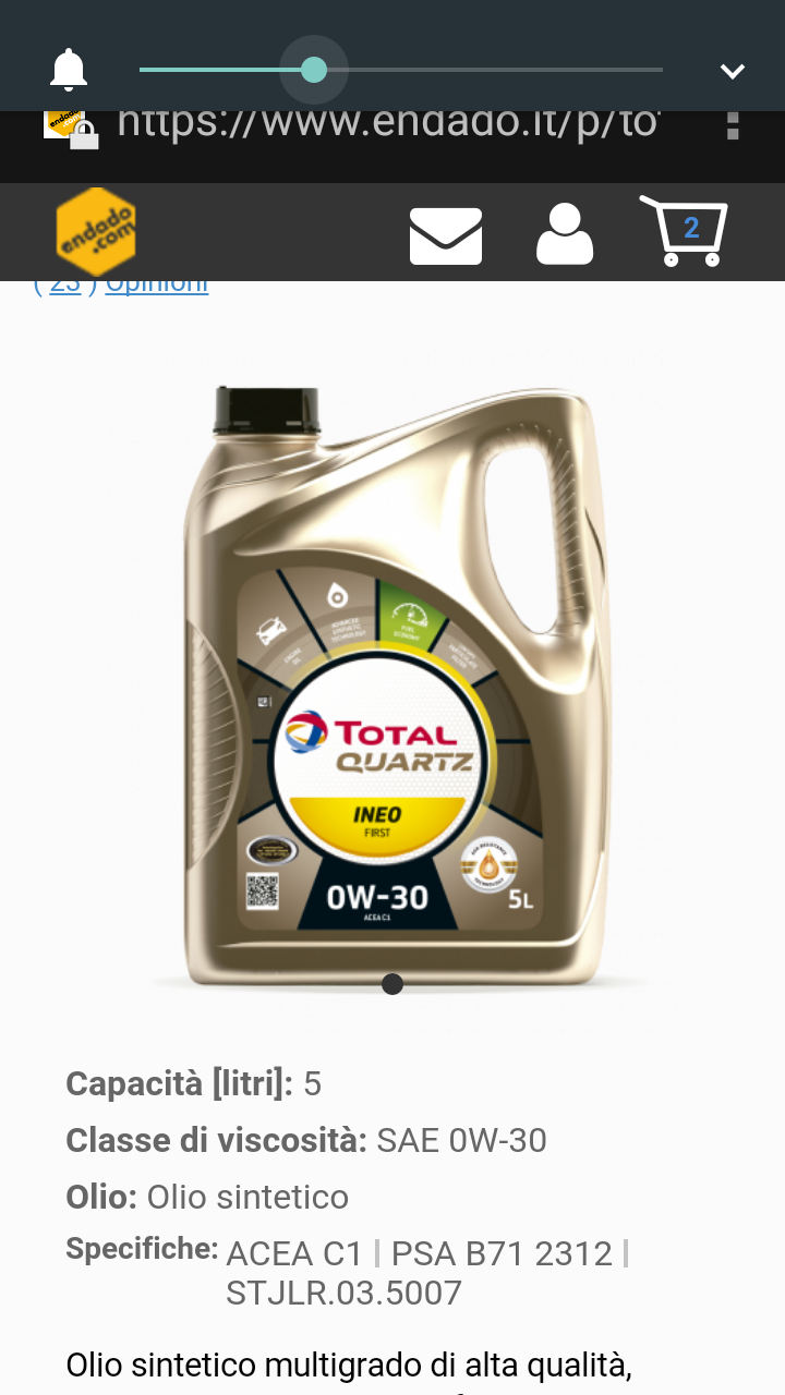

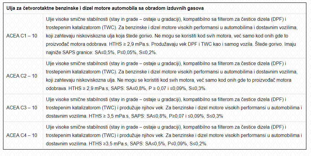

Matteo11 142 Posted July 17, 2020 (edited) Spremam se za zamenu ulja i do sada sam sipao samo Selenia pa mi nešto skupo, planirao sam da pređem na Motul... U pitanju je 1.6 dizlo euro 6 motor E sad, čačkajući po netu naletim na ovo Total Quartz Inest First u gradaciji 0w30 ; trenutno na ponudi za nekih 35€ za 5 L Pošto meni po svetoj knjizi treba Acea C2 a ovo Totalovo je Acea C1...hm , trebalo bi da C1 bude još niži sa količinom sapsa u odnosu na C2 Ako sam dobro razumeo bolje je sipati sa što nižom količinom sapsa ? Jeli sipao neko od vas ovo ulje , mišljenja ? Edited July 17, 2020 by Ivan Sredjene slike Quote Share this post Link to post Share on other sites
underground79 19 Posted July 17, 2020 Izgleda da ne ide to sto si nasao .. Za 1.6 multijet ide Total Ineo FDE 0w30 i ono jeste acea c2 i low saps .. Elem, probaj ovaj Total-ov oli finder i videces sta izbacuju za tvoj auto - https://www.total.de/services/schmierstoffe/schmierstofffinder Quote Share this post Link to post Share on other sites
ISV_01 4800 Posted July 17, 2020 (edited) Za Motul sipaj 8100 X-Clean 5W-30 FE. Zadovoljava ACEA C2/C3 standarde, odnosno Fiat specifikaciju S1/S3 i ja to sipam. Možeš i varijantu EFE od istog ulja, razlike skoro da ni nema sem što je FE kao malo bolje sa viskozitetom na nižim temperaturama. PS: Ako ti je Selenija skupa, sa Motulom se nećeš onda proslaviti ako tražiš jeftinije ulje. 5L ti je oko 5500RSD (47-8E) , tj oko 13E 1L ulja. Edited July 17, 2020 by ISV_01 1 Milutinac reacted to this Quote Share this post Link to post Share on other sites
ISV_01 4800 Posted July 17, 2020 Sad nešto gledam, bar po onome što Motul oil selector nudi. Tipo bilo da ima ili nema AdBlue (EURO 6d-temp), preporuka je: Izvor: http://www.oelberater.de/car E sad, ako u knjižici piše ACEA C2 standard, to je ulje koje sam naveo gore u tekstu kao i navedeno dole 0W-30 Eco Clean. Svakako je i jedna i druga opcija ok, samo vidi koji se viskozitet traži po specifikaciji (pretpostavljam 5W30). Quote Share this post Link to post Share on other sites

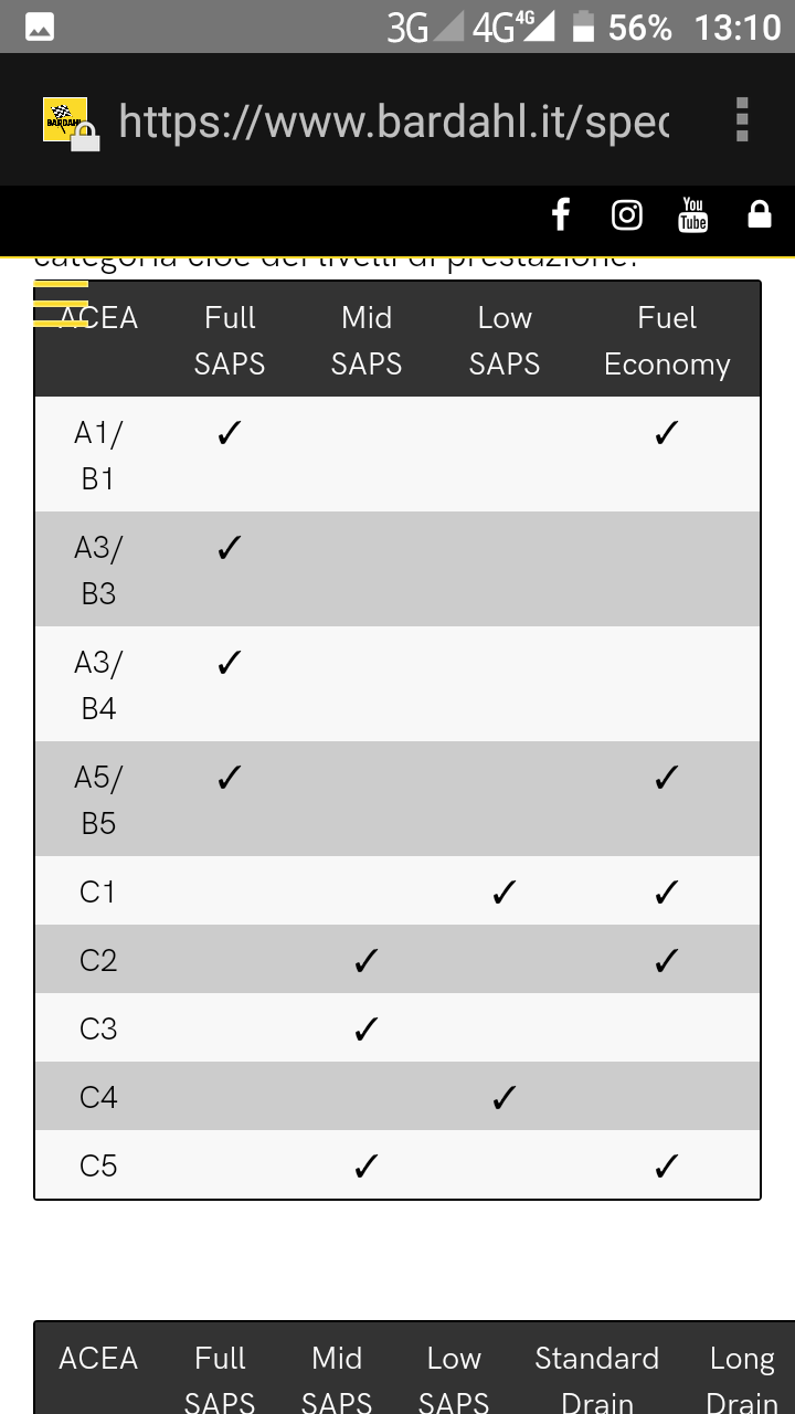

Matteo11 142 Posted July 17, 2020 Po knjizi je 0w30 acea C2 i samo to . Sva ulja u ovoj gradaciji a da su acea C2 ustvari su mid saps a ne low saps ( osobito C2/C3 ) jedino je C1 i C4 niži tj low saps ! Po tabelama kažem ispada da su bolja ta sa nižim sapsom no ono što preporučuje Fiat. Zbog toga sam postavio pitanje u vezi C1. Što se tiče cene ; ja nisam uspeo do sada da se okrpim za manje od 70 € za 5 L Selenije, dok sam onaj Motul koji mi preporučujete nalazio za 40-45 eura na akciji ,,,, nebih rekao da je mala razlika. Trenutno Motul Eco Clean imam na ponudi za 42,95€ dok se samo pre dve nedelje isti u istoj radnji bio 52€. Malo filozofija prodaje... 1 hour ago, ISV_01 said: Sad nešto gledam, bar po onome što Motul oil selector nudi. Tipo bilo da ima ili nema AdBlue (EURO 6d-temp), preporuka je: Izvor: http://www.oelberater.de/car E sad, ako u knjižici piše ACEA C2 standard, to je ulje koje sam naveo gore u tekstu kao i navedeno dole 0W-30 Eco Clean. Svakako je i jedna i druga opcija ok, samo vidi koji se viskozitet traži po specifikaciji (pretpostavljam 5W30). A na italijanskom sajtu Motula mi preporučuje Eco clean 0w30 dok je tebi izašlo 0w20. Moj je motor 1.6 120 konjica a vidim da je tebi gore izašao ka rezultat verzija od 115 konjica... Možda zbog toga daju drugačije rezultate a nije ni redak slučaj da u različitim zemljama dobiješ različite gradacije za isti automobil - Italija 0w30, španija 5w30 npr 1 ISV_01 reacted to this Quote Share this post Link to post Share on other sites
ISV_01 4800 Posted July 17, 2020 Tačno, ulja C2/C3 su mid saps, dok C1/C4 low saps. No izgleda sajtovi preporučuju ulja u odnosu na temperaturne razlike i/ili verzija motora, kao što ste napisali. 1 Matteo11 reacted to this Quote Share this post Link to post Share on other sites

zelsav 17 Posted July 18, 2020 @Matteo11 Kolega,ne zaboravi da C1/C2 podrazumeva HTHS 2.9 mPa*s ili niže od toga,iako su low I mid SAPS, obe specifikacije podrazumevaju Low Viscosity.HTHS je sposobnost zagrejanog ulja da teče između brzopokretnih sklopova u motoru.C5 su ulja sa još nižim HTHS ali C3/C4 nisu. Verujem da na novoj mašini to treba ispoštovati a i potrošnja goriva je manja. 1 Matteo11 reacted to this Quote Share this post Link to post Share on other sites
Matteo11 142 Posted July 19, 2020 9 hours ago, zelsav said: @Matteo11 Kolega,ne zaboravi da C1/C2 podrazumeva HTHS 2.9 mPa*s ili niže od toga,iako su low I mid SAPS, obe specifikacije podrazumevaju Low Viscosity.HTHS je sposobnost zagrejanog ulja da teče između brzopokretnih sklopova u motoru.C5 su ulja sa još nižim HTHS ali C3/C4 nisu. Verujem da na novoj mašini to treba ispoštovati a i potrošnja goriva je manja. Apsolutno ! 1 zelsav reacted to this Quote Share this post Link to post Share on other sites

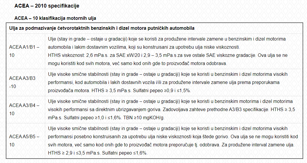

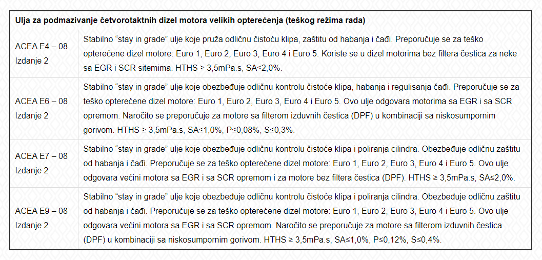

Ivan 22302 Posted July 21, 2020 Izvorno je ACEA specifikacija krenula od '96. sa sledecom podelom: - ACEA A, ulja za benc motore u u putnickim - ACEA B, ulja za dizel motore u u putnickim i lakim teretnim - ACEA E, ulja za dizel motore u komercijalnim vozilima Svaka nova ACEA revizija je donosila nova pravila (2002, 2004,..., 2010). Recimo, drasticnija je bila ona 2004. koja je definisana za tada dolazece Euro 4 motore, sa sistemima "prerade" izduvnih gasova u vidu DPF i sl... Tada su ulja za benzince i dizele objedinjena u jednu kategoriju ACEA A/B, a uvodi se nova ACEA C kategorija. Upravo za benc/dizel vozila sa sistemima poput DPF, koja pored dotadasnjih, moraju da zadovolje i dodatne uslove, u vidu nize koncentracije fosfora, sumpora i pepela (ili SAPS). U svakoj kategoriji, eksploatacijska svojstva su podeljena na grupe oznacene brojevima iza slova. Sto je veca ta brojna oznaka - toliko su tezi uslovi rada motora, a na osnovu toga su veci i zahtevi u vezi kvaliteta ulja. To je onako najbanalnije objasnjeno, naravno da je dalje detalje suludo pamtiti - pa evo da ti npr. ostavim ACEA specifikaciju iz 2010. koju imam: 2 shuxx and neshtry reacted to this Quote Share this post Link to post Share on other sites
