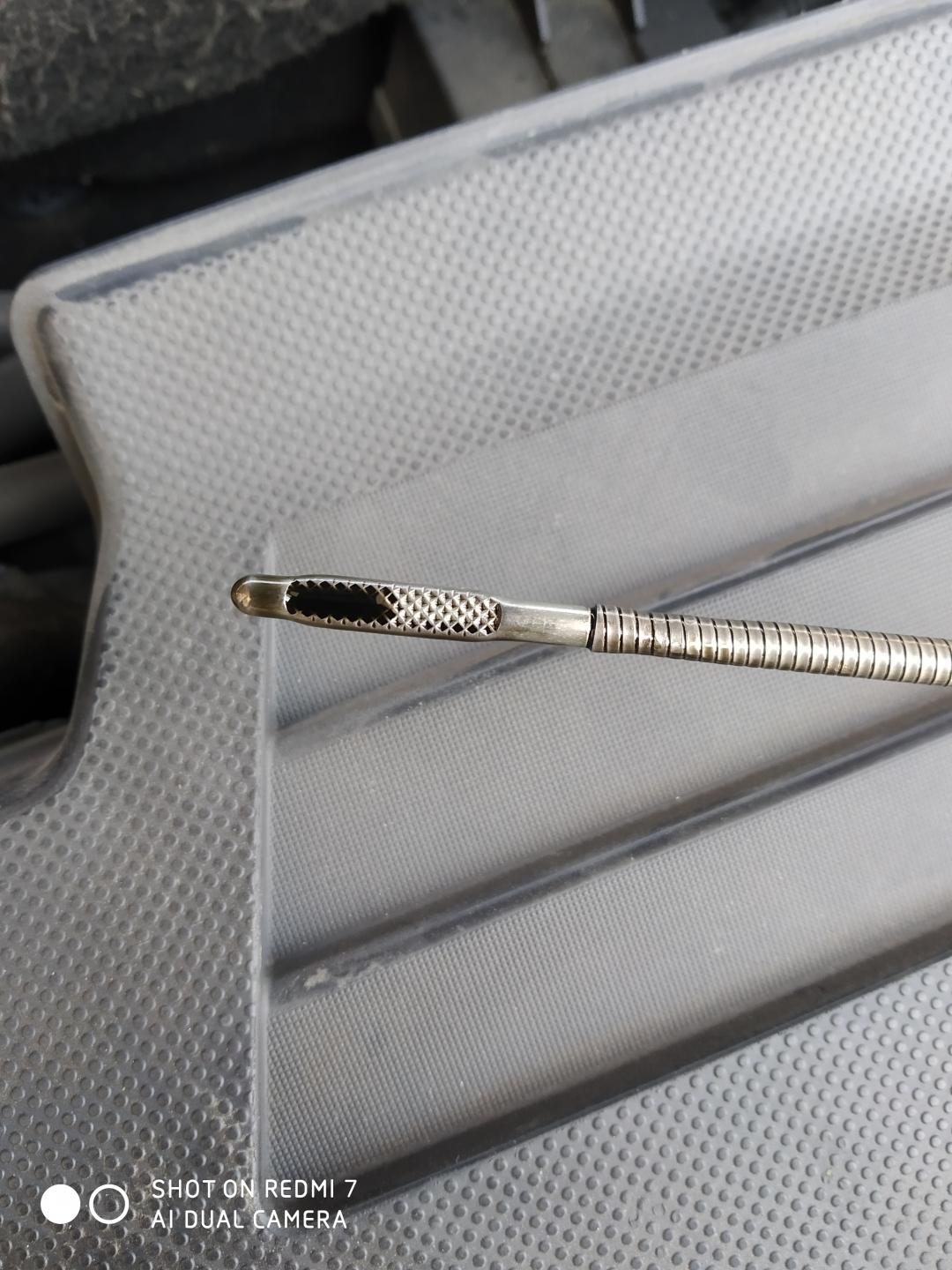

zelsav 17 Posted March 28, 2020 (edited) Motul x-cess posle 19690 km.. Možda je moglo još par hiljada? Edited March 28, 2020 by Ivan Sredjene slike 2 neshtry and horvat reacted to this Quote Share this post Link to post Share on other sites
Ivan 22116 Posted March 28, 2020 Na kom vremenskom intervalu ubijes tu kilometrazu? Quote Share this post Link to post Share on other sites

zelsav 17 Posted March 28, 2020 @Ivan Ovaj put je bilo sedam meseci, godišnje prelazim oko 35 kkm, uglavnom na otvorenom.Da je više gradske ne verujem da bi mogao ovaj interval zamene.. @bogar Koja je cena ovog ulja? Quote Share this post Link to post Share on other sites
Ivan 22116 Posted March 28, 2020 Lepa kilometraza za nase uslove, zato i pitam . Sa Motulom nema greske. Quote Share this post Link to post Share on other sites

ISV_01 4793 Posted March 28, 2020 1 hour ago, zelsav said: Motul x-cess posle 19690 km.. Možda je moglo još par hiljada? Mi smo 8100 seriju Motula sipali skoro u sve...Volvo, Lagunu II, Punta i sad u Bravo. Mogu samo da kažem da zaista nismo nikad imali problem. Pogotovu gledajući koliko si ti prešao od servisa i u kom je stanju ulje. Ofc, otvoren put dosta toga govori. 1 zelsav reacted to this Quote Share this post Link to post Share on other sites
Ivan 22116 Posted March 28, 2020 (edited) 51 minutes ago, Home said: Колико си га долио? Za iole ocuvan 1.9 se ne postavljaju takva pitanja . Za 10 godina nisam dolio ni kap ulja u taj motor na bivsem autu. Kod kolege je verovato svuklo oko pola litra za 20.000 km (sudeci po slici). Znaci, recimo standardnih 2-2.5 dl za nase intervale zamene od cca 10.000 km. 1 hour ago, bogar said: Evo ga, slikao etiketu Koliko vidim sa slike, nema potreban Fiatov sertifikat. K P.E. zadovoljava S2 i ACEA C3, ovo je G2/D2 i ACEA A3/B3/B4 (plus veca viskoznost). Ako te zanima pogledaj onaj Stalker blog, mozda tamo ima nesto oko ovog ulja. Kao sto rekoh, licno nemam nikavo saznanje, niti sam cuo da je to neko sipao. A Fiati se voze prilicno. Edited March 28, 2020 by Ivan 1 zelsav reacted to this Quote Share this post Link to post Share on other sites
zelsav 17 Posted March 28, 2020 Stilo je mJTD 120 KS,uvežen 2013. iz Italije sa 350 kkm,za tadašnjih 2k € nije moglo bolje.Ja prešao 240 kkm a od toga 200 kkm na Motulu,dva puta 6100+,ostalo x-cess 5w40.Ostao na njemu jer je prvo ulje sa kojim: - nema duvanja na meraču - se turbo mnogo manje čuje - nema slivanja sa usisa - nema dolivanja Kolega @Home @Ivan kada menjam uvek sipam 4.5l i to mi bude 2-3 mm ispod max,znam da je 4.7 po fabrici ali meni onih 0.5 l dobro dođe za sledeću zamenu Znači nije da ne troši ali dolivanja nema. 1 Ivan reacted to this Quote Share this post Link to post Share on other sites
