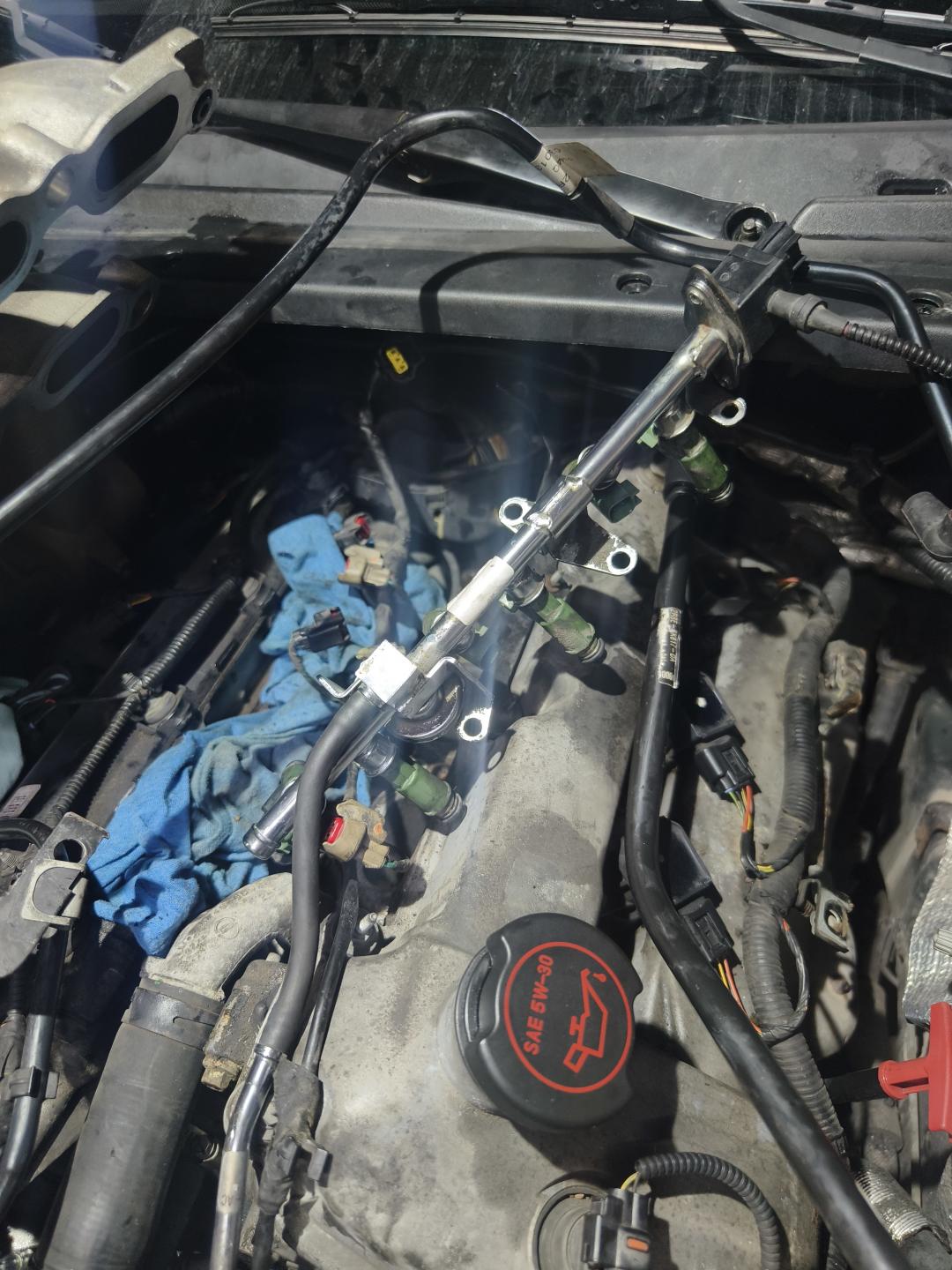

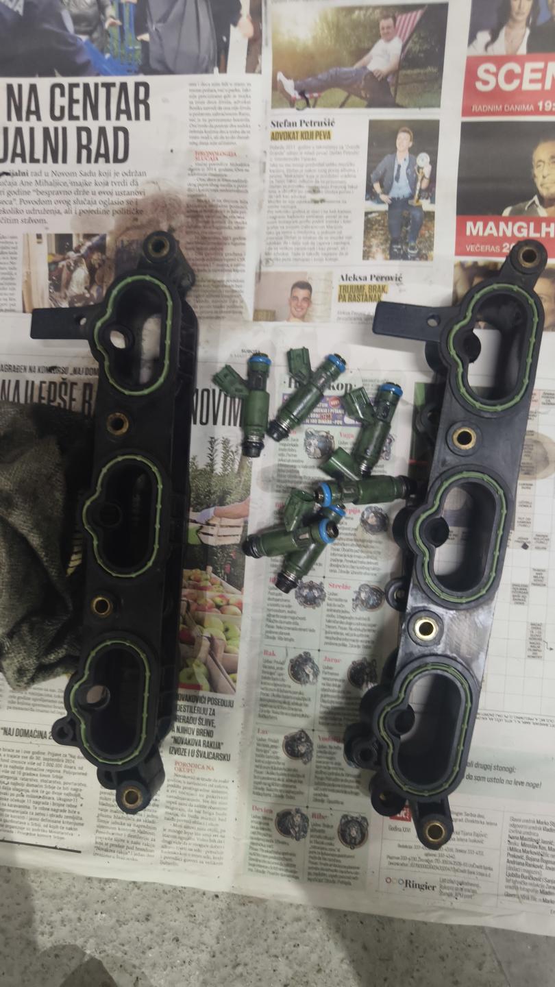

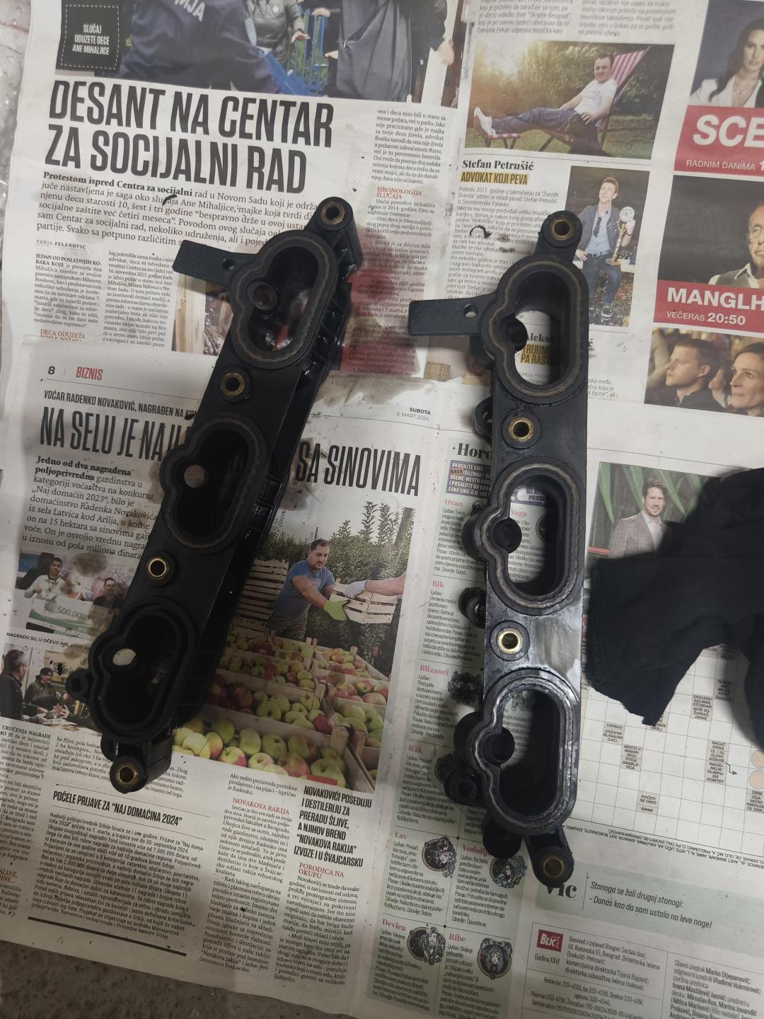

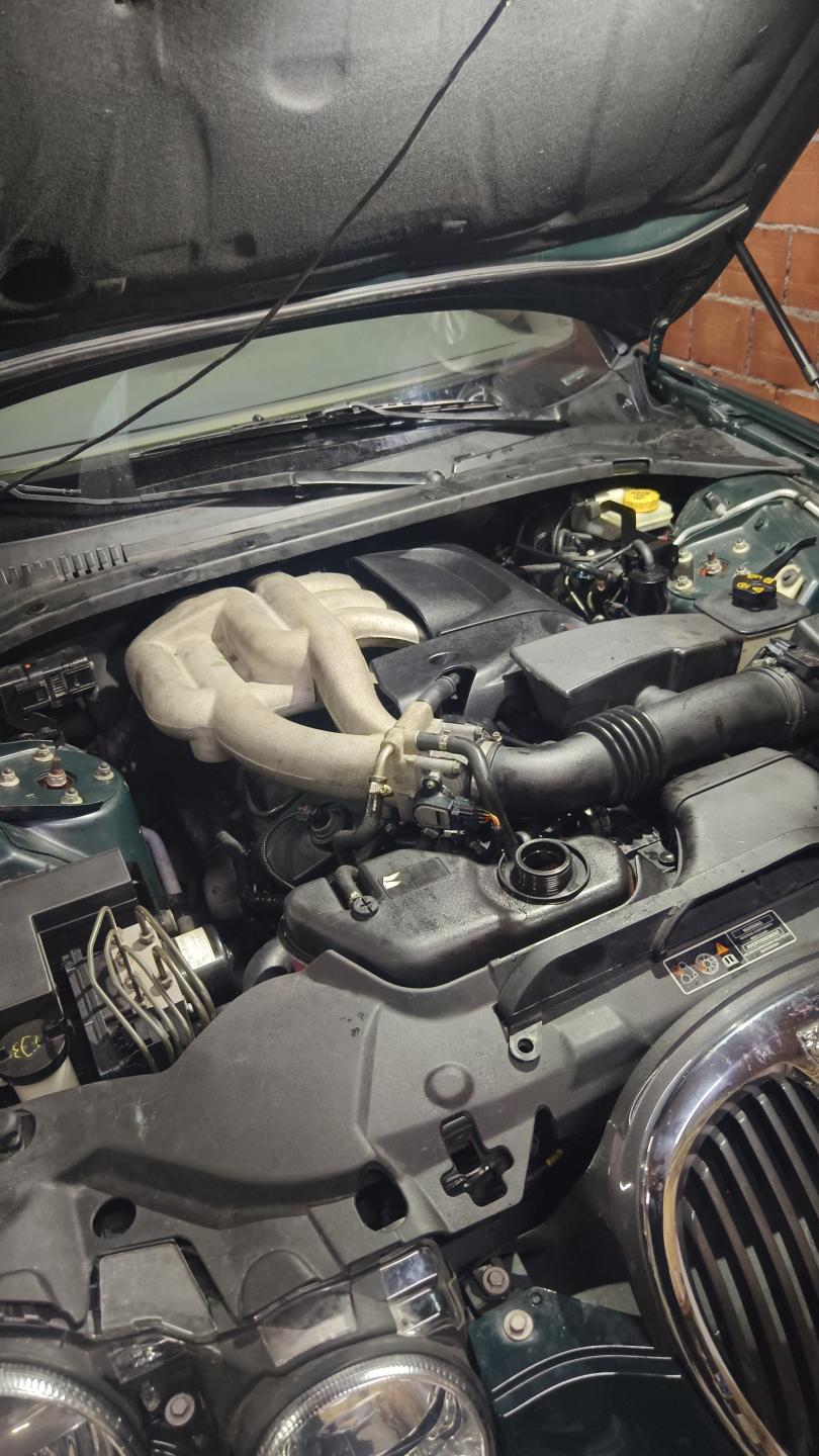

Nuova Delta 640 Posted January 16 (edited) Kum i ja radili danas, sutra nosim dizne na ciscenje. Prodavacu Jaguara, samo da kupim nesto malo jednostavnije za rad, pa cu sve sam raditi, majstorima ni dinara ! Edited January 16 by Nuova Delta 6 Reacher Gilt, nemanja84bg, Bingodalton and 3 others reacted to this Quote Share this post Link to post Share on other sites

Nuova Delta 640 Posted January 17 Ima i dobrih, ne mogu da gresim dusu, meni vise zasmeta onaj (ne)covek momenat. Sto se cene tice oko 150-200e bi me kostale ruke majstora za nosenje dizni na ciacenje i menjanje gumica na diznama, kao i zamena 6 dihtung gumica. Quote Share this post Link to post Share on other sites

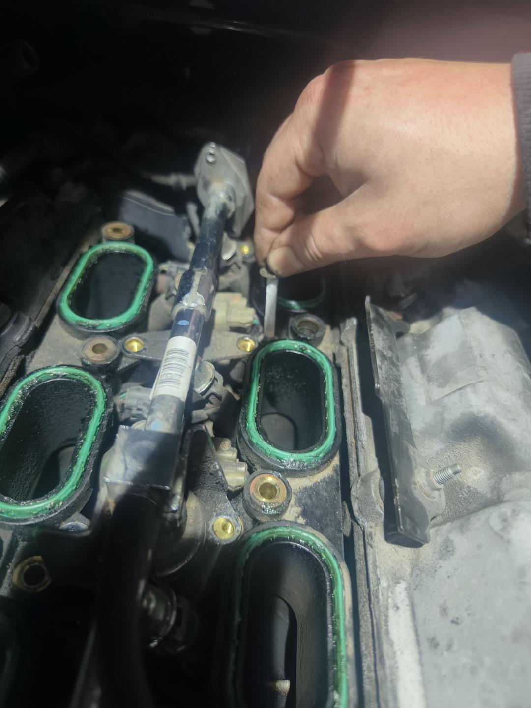

Nuova Delta 640 Posted January 17 (edited) @clockwork_orange Postujem, svako ima neki svoj stav i misljenje ! Meni zasmeta sto ti se majstori smeskaju i glume drugare kad treba da ti rade servis i uzmu lovu, a kad se drugarski obratis za pomoc i savet nekako ih uglavnom nema nigde (kazem drugarski jer sam takav odnos imao sa covekom koji mi zadnjih godinu i po dana odrzava kola). Za cenu radova na Jaguaru za skidanje dizni i gumice se nisam nesto zalio, samo naglasio da sam jelte ustedeo tih nekih oko 150 do 200e. Sledeca stvar, ja ne vozim Jaguara nego Forda, jer je ovo Fordov motor koji je isao u neke Mazde i u Ford Mondeo iz tih godina (iako ima odredjenih razlika nije nista komplikovaniji od ostalih), a verujem da je 90% auta tipa Fiat, Alfa, Lancia zapravo dosta komplikovanije od ovog "Jaguara" (izmedju ostalog prica majstora). Jedino malo potesko u ovim radovima je bilo skinuti usisnu granu i to zbog silnih vakum crevaca i dzekova od instalacije. Majstoru, sa iole nekim iskustvom, treba oko sat i po vremena da pristupi tim gumicama koje sam menjao (na osnovu fabricke specifikacije, a i po prici sa tim majstorom), a ja da dajem za sat i po do dva sata necijeg odvrtanja srafova 150e ili vise ne pada mi na pamet, pritom nema nikakve konkretne popravke, vec samo odvrtanje i zavrtanje srafova. Dva majstora su htela da mi naplate skidanje i vracanje dizni po principu "2000 dinara po gumici)", a s obzirom da nisam bio lenj i sam sam skinuo dizne, odneo ih na ciscenje i uverio se da te gumice na diznama su zamenili ljudi koji su ih i cistili, dakle ne bi te gumice majstori ni pipnuli (po svakoj dizni ima 2 gumice). 6.000 dinara je bilo ciscenje svih 6 dizni (ziveo benzinac !) + stavljanje ukupno 12 gumica na diznama !!! Na kraju, da sumiram i da ne dodje do neke zabune oko silnih gumica; menjano je 6 dihtung gumica na usisnoj grani, kao i ciscenje 6 dizni i ukupno 12 gumica na svim diznama. Vremenski da sve rastavimo nam je trebalo oko 5 sati (sa dve pauze za kafu i caskanje, kao i mukom oko jednog dzeka) ! Svako ko ovo procita neka na kraju donese zakljucak kakav zeli ! Edited January 17 by Nuova Delta 4 Grafit, MiloshBg, darkman14 and 1 other reacted to this Quote Share this post Link to post Share on other sites

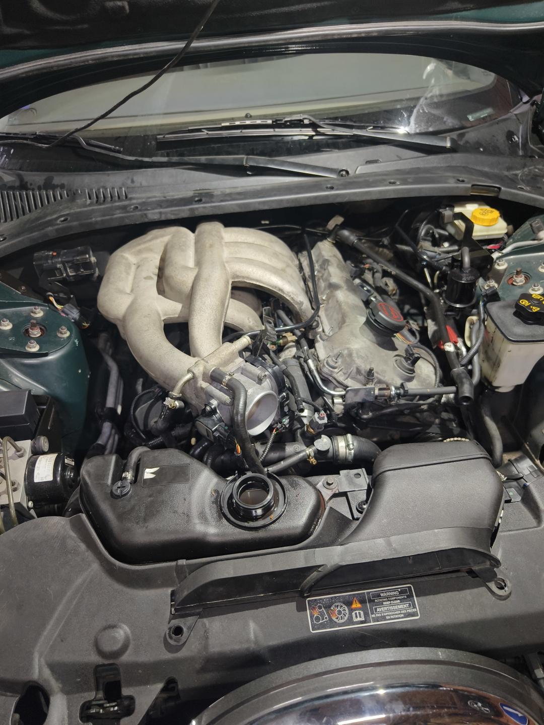

Nuova Delta 640 Posted January 18 Sastavismo ga mi, nisam stigao da izvestavam stanje sa terena. Testiran od Krnjace do Zvezdare, u blokadu sam isao :D Radilo sve najnormalnije, pa se nadam da ce i ostati tako, u smislu da nismo nesto zeznuli. Cak malo lepse i povuce :D 3 darkman14, OMP and Zan Batist reacted to this Quote Share this post Link to post Share on other sites

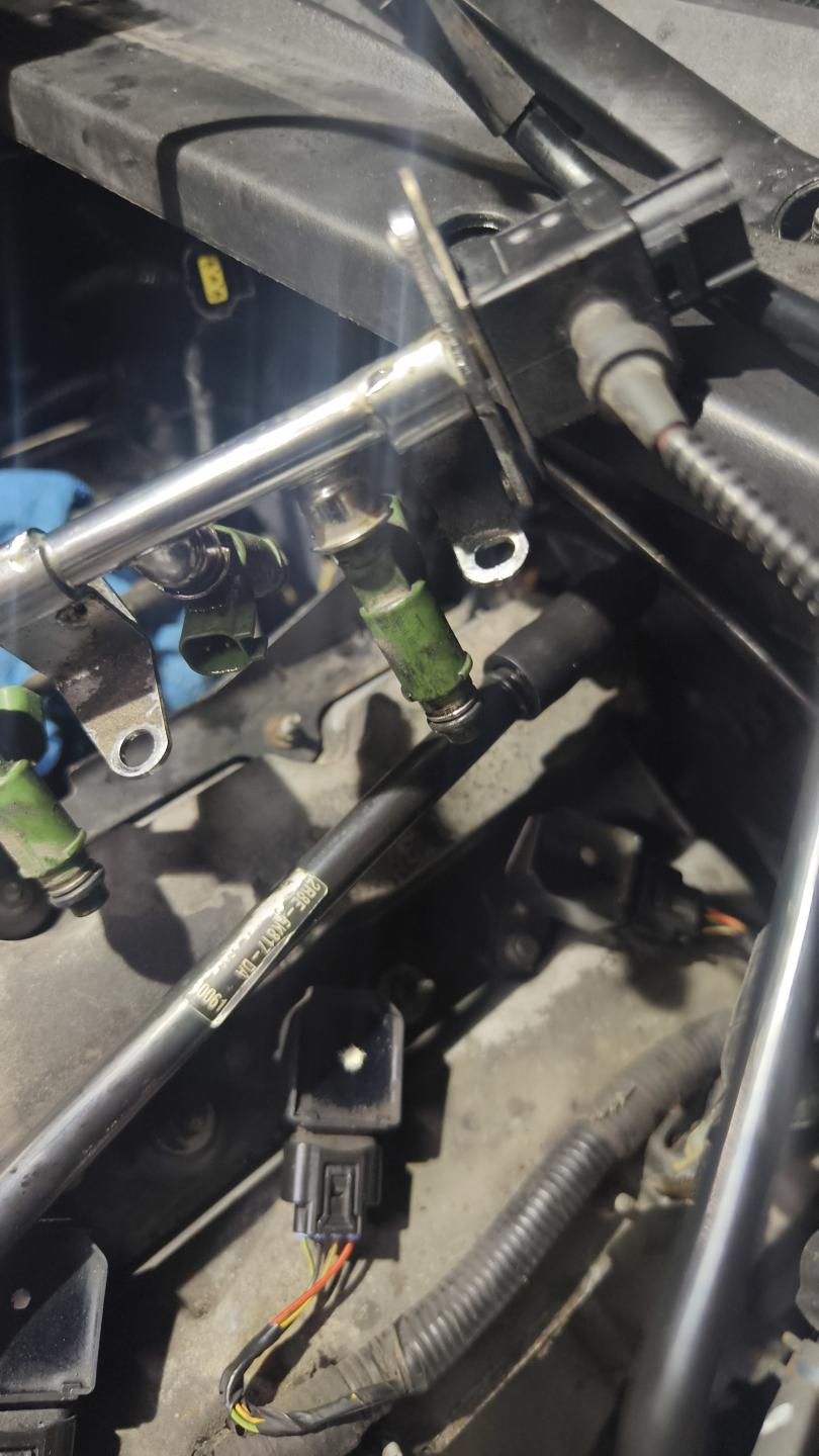

Nuova Delta 640 Posted January 19 Da dopunim pricu, mozda sam i dosadan, ali da ne bude da smo rodjeni majstori, pa nam sve islo glat. Previse stezao i slomio sam sraf levog/vozacevog brisaca (brisac za sada ne otpada prilikom rada :D). Kumu ispao sraf usisne grane tacno ispod motora na suspleh, pa onda 2 male dizalice da podignemo prednji kraj, pa zavlacenje ispod auta (izgubili oko sat vremena).. Montirao ja dizne i previse nagurao dizne u rampu, a nismo videli da imaju "vodilicu/leziste" za tzv. "snalu/osigurac" koja se stavlja na dizne, pa nismo mogli da namestimo spomenuti osigurac (izgubili oko sat vremena takodje). Gumeni vrh sa nekakve instalacije (ulazi u usisnu granu sa zadnje strane) se odvojio i ispao ispod dizni, koje su vec namestene u tom trenutku, pincetom vadili to (izgubljeno oko 30-ak minuta). Zaboravio sam da u njega ide ukupno 10L tecnosti, a prilikom zamene termostata isteklo oko 5L tecnosti, pa isli da kupujemo antifriz. Za kraj; ostao nam jedan sraf viska za koji nemamo pojma odakle je :D 2 3 MiloshBg, dekirs, nemanja84bg and 2 others reacted to this Quote Share this post Link to post Share on other sites
MiloshBg 1941 Posted January 19 To je standardna prica da se vreme potrosi na kojekakve zajebancije kod svih hobista i entuzijasta, a sraf viska? Pa to je normalno! 1 Nuova Delta reacted to this Quote Share this post Link to post Share on other sites
Nuova Delta 640 Posted January 19 Nadam se samo da se nece manifestovati u voznji taj sraf viska :D 1 1 nemanja84bg and Reacher Gilt reacted to this Quote Share this post Link to post Share on other sites
OMP 3988 Posted January 19 kakva bi to majstorija bila kad nesto srafova ne bi preteklo takodje i gubljenje vremena na neke gluposti koje se dese tokom rada i kod iskusnih majstora se desava akamoli kod nas amatera. 1 Nuova Delta reacted to this Quote Share this post Link to post Share on other sites
Nuova Delta 640 Posted January 19 Uskoro me ceka majstorisanje i na Yarisu, treba alternator i anlaser da se nose na remont, da se zamene klizaci sa nosacem klesta i "makaze" vozacevog prozora. Upalio Jaguara na hladno, na minus napolju, obrtaji vise ne padaju, ne gusi se i ne pali check lampicu, dakle nista od simptoma koji su bili na hladno paljenje ! Ostaje da vidim na dalje, ali bi trebalo da je resen problem.. 2 MiloshBg and Grafit reacted to this Quote Share this post Link to post Share on other sites

Zan Batist 399 Posted January 21 On 1/19/2025 at 1:59 AM, Nuova Delta said: Kumu ispao sraf usisne grane tacno ispod motora na suspleh imao sam istu situaciju na Lanciu.. a tesko se podize, ne mogu da zavucem hidraulicnu dizalicu pa bez skidanja suspleha..magnet, vratolomije.. i onda nesto novo primjetim, ocistim, sredim pa se tako utjesim.. 1 Nuova Delta reacted to this Quote Share this post Link to post Share on other sites
Nuova Delta 640 Posted January 21 Uteha mi je bila sto smo uopste videli taj sraf Quote Share this post Link to post Share on other sites
