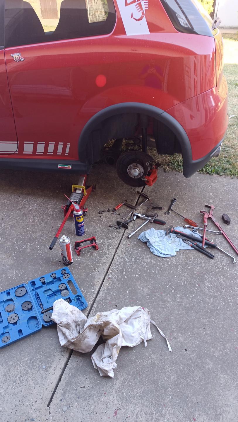

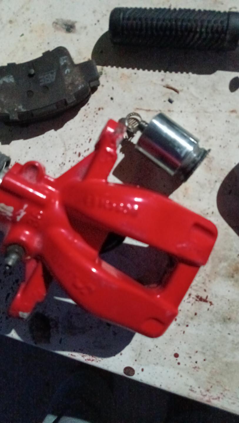

Zvezdo 1450 Posted August 24, 2024 Započeta operacija rešavanja škripe kočnica. Počeo sam od zadnjih. Zamenjene pločice , očišćeni cilindri i zamenjene gumice na zadnjim kočionim cilindrima. Disk kao nov ali sada ofarban. Čeljusti oprane sprejem za kočnice nema potrebe za farbanjem. 3 knezevic76, nemanja84bg and Mijailović P. reacted to this Quote Share this post Link to post Share on other sites
OMP 3968 Posted August 24, 2024 Celjusti ko nove. I kod mene skripe kocnice, zadnje sam menjao komplet skoro a prednje nisam i siguran sam da od prednjih dolazi zvuk al nisu mi jops za zamenu, sledece god ako ostane kod mene auto Quote Share this post Link to post Share on other sites
Zvezdo 1450 Posted August 24, 2024 Ove moje su nove ali škripe! Quote Share this post Link to post Share on other sites
OMP 3968 Posted August 24, 2024 jesi siguran da zadnje skripe Quote Share this post Link to post Share on other sites
Zvezdo 1450 Posted August 24, 2024 I prednje i zadnje. Napred novi diskovi i nove pločice. Ostrag diskovi odlični a nove pločice. Bilo potpuno prestalo pa opet počelo. Škripe kada stajem i lagano kočim. Zadnje imaju zvuk kao da škripe gume ali jako tiho. Nije mi jasno šta je sve izgleda dobro. Jedino mi pada na pamet da je do pločica jer su sve zamenjene. Takav auto je došao iz Švice. Majstor rekao da će prestati i tako i bilo pa opet počelo. Nervira me! Ljudi se okreću i misle vidi krša! Quote Share this post Link to post Share on other sites
Mijailović P. 3737 Posted August 24, 2024 Kod mene(na autu) je bio problem u klizačima/vođicama čeljusti. Osovinice zaribale a manžetna se naduvala što je uzrokovalo loše otpuštanje kočnice pa se tako i pločice nakrivo potroše. Nije to potrošeno toliko vidljivo oku ali je znalo da škripucka na lagani dodir papučice. Sve razradio i takođe iskoristio gumice iz programa "Sigurnost". Quote Share this post Link to post Share on other sites
OMP 3968 Posted August 25, 2024 I kod mene skripi kad lagano kocim a sto se tice vodjica, zadnje sam cistio i obe gornje vodjice idalje tesko idu kad se ubace u celjust, ne znam u cemu je fora, sve podmazano donje lagano idu a gornje tesko (ili obrnuto ne znam sad tacno) ocigledno je tako konstruisano jer nema sta da zapinje, ali opet to nije uzrok skripanja jer mi skripe prednje kocnice Quote Share this post Link to post Share on other sites
Axic 22544 Posted August 25, 2024 (edited) Meni su prednje skripale a imali preko pola mesa ali ne vredi, verovatno se "ubajatile" i zamenio sam ih. Zadnje zamenio komplet, oni nasi partneri kluba Slajer iz NS poslali Galfer za neku smesnu cenu pa sam ih nazad upario sa novim diskovima. Sad npr. praktikujem jednom mesecno da naprskam brake cleanerom sva 4 diska. Edited August 25, 2024 by Axic 1 nemanja84bg reacted to this Quote Share this post Link to post Share on other sites
Zvezdo 1450 Posted August 25, 2024 Meni su klizači uredni , nisam imao potrebu da stavljam nove gumice. Izvadio i vidim čista mast unutra. Prednje još nisu na redu ali mislim da je isto problem u pločicama. Kada rastavim sve videću. 2 nemanja84bg and stex_pb reacted to this Quote Share this post Link to post Share on other sites

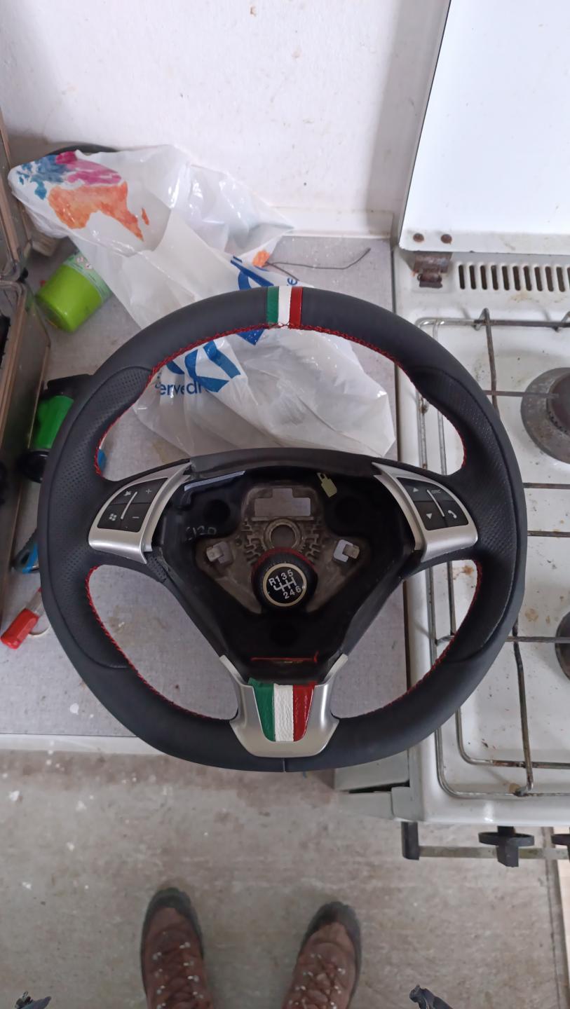

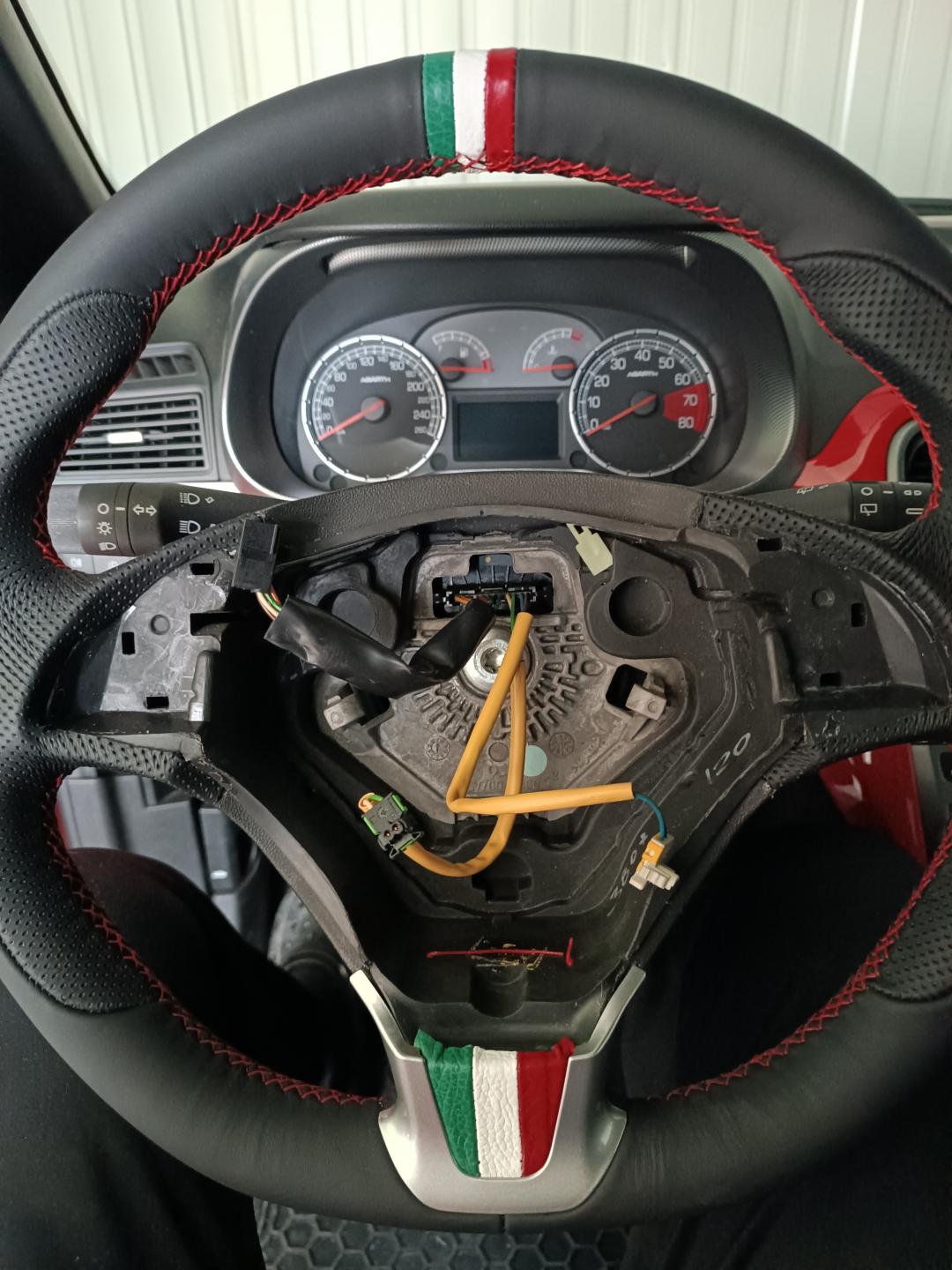

Zvezdo 1450 Posted October 4, 2024 (edited) Presvučen volan, kugla menjača i ofarbane komande na volanu. Provereni majstor Grifon Petrovaradin. 40e volan i 5e kugla. Ovih dana ću se pozabaviti komandama da vidim mogu li šta uraditi. Edited October 4, 2024 by Zvezdo 4 Reacher Gilt, stex_pb, Axic and 1 other reacted to this Quote Share this post Link to post Share on other sites

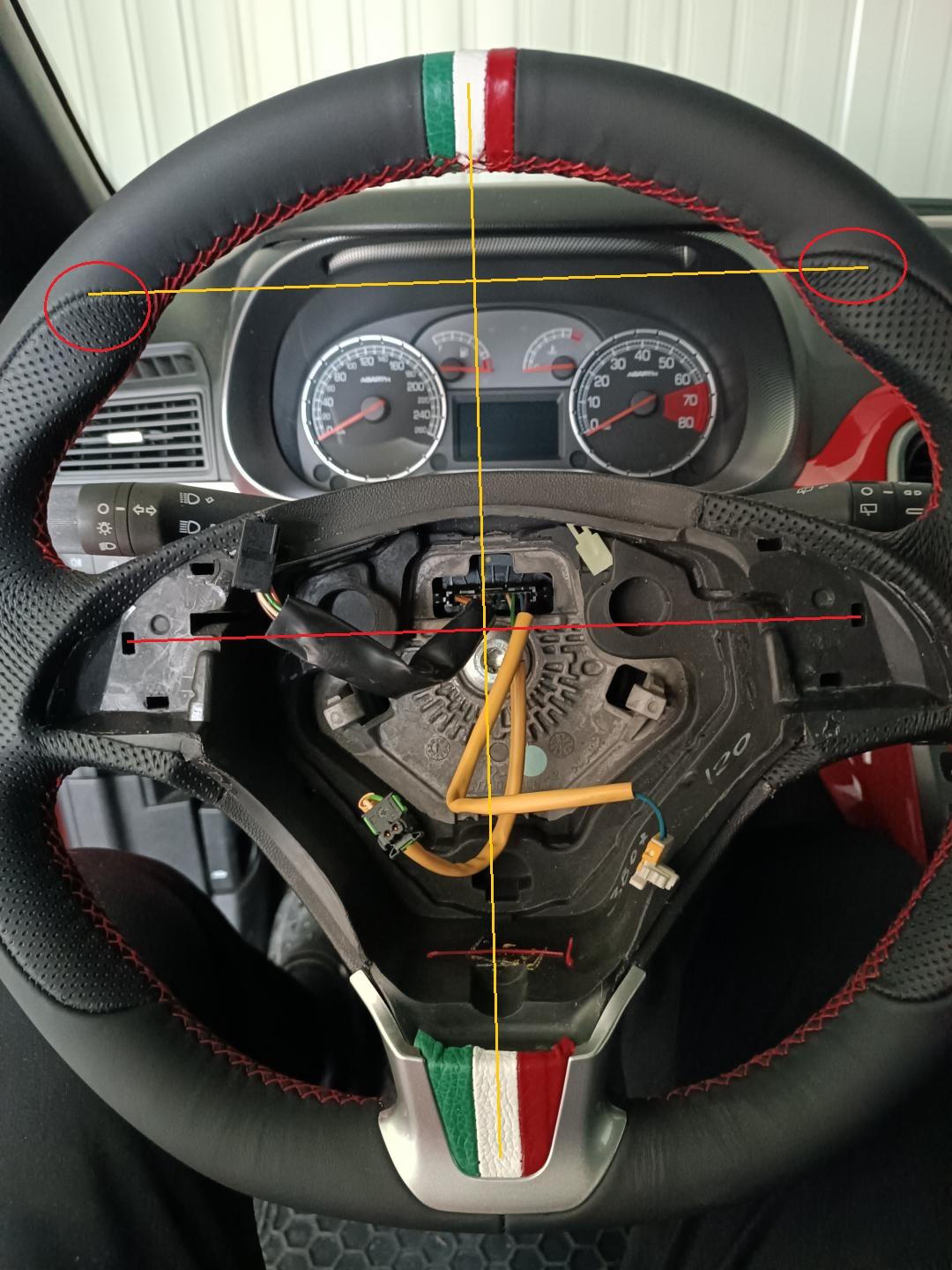

OMP 3968 Posted October 4, 2024 (edited) Fino uradjeno a nije skupo ali kanda malo ukrivo zasio ovu trobojku na vrhu volana? Edited October 4, 2024 by OMP Quote Share this post Link to post Share on other sites
Ivan 22132 Posted October 4, 2024 2 4 rkoma1986, nemanja84bg, Axic and 3 others reacted to this Quote Share this post Link to post Share on other sites
Zvezdo 1450 Posted October 4, 2024 Boga mi izgleda da i jeste! 1 neshtry reacted to this Quote Share this post Link to post Share on other sites
Lufti 772 Posted October 4, 2024 Jel ukrivo stvarno ili je do polozaja slikanja?Sent from my SM-A805F using Tapatalk Quote Share this post Link to post Share on other sites
Zvezdo 1450 Posted October 4, 2024 Ne znam ni sam. Verovatno ne bih ni primetio da kolega OMP nije rekao. U svakom slučaju ja sam zadovoljan. , lep osećaj na dodir. Quote Share this post Link to post Share on other sites
OMP 3968 Posted October 4, 2024 (edited) Na ovoj slici sad mi ne deluje ali na onoj gde je skinut volan bas mi se cini da je malo ukrivo kao i da je crvena traka uza od bele i zelene mada to se primecuje i na drugoj slici. Jbg ja sam picajzla za tako neke stvari meni upada u oko sto mnogima ne bi. Edited October 4, 2024 by OMP Quote Share this post Link to post Share on other sites
nemanja84bg 2348 Posted October 4, 2024 (edited) Cini ti se, to je do fotoaparata/telefona imaju onaj ultrawide rezim pa izvitoperi sliku (na ovoj drugoj izgleda volan kao da je obavijen oko lopte iako nije) mora bukvalno da ga utempiras da se ne deformise objekat, isto vazi i za kola na oglas kad gledas pa vidis da je nekako izvitoperen model malo deluje ukrivo centralni marker al boli te uvo moguce i da je do slike malo iskosa i sl. Edited October 4, 2024 by nemanja84bg Quote Share this post Link to post Share on other sites
neshtry 19718 Posted October 5, 2024 Jes malo ukrivo... 2 nemanja84bg and Zvezdo reacted to this Quote Share this post Link to post Share on other sites
nemanja84bg 2348 Posted October 5, 2024 (edited) Ma gde ukrivo, gledate pogresno, ukrivo su ova dva stepa sa leve i desne strane mada i to nemora da znaci jer sociva u uredjaju za slikanje izoblicuju kruzno ... i tabla je pobegla naspram volana kao sto se vidi na slici - zbog pozicije kamere. Edited October 5, 2024 by nemanja84bg 1 Zvezdo reacted to this Quote Share this post Link to post Share on other sites
