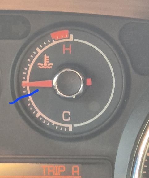

knezevic76 8735 Posted November 4, 2024 Dal je moguće da je termostat krenuo da zeza. Stavljen je nov Vernet pre skoro dve godine.Dakle, regularno se u vožnji zagreje motor i dođe na radnu temperaturu , dotle sve normalno, i onda u jednom momentu , verovarno kad prvi put otvori termostat, nije bitno dal stojim ili vozim, padne skazaljka 2-3 crtice ispod i vrlo brzo se vrati u normalu. Nakon toga se to dešava s vremena na vreme.Pri vožnji na otvorenom nema drastičnog pada temperature, pokazivač je na sredini i ima mikro pomeranja gore dole.Znam da je do skoro, dok nije ispušten stari muljavi antifriz, pokazivač bio stalno zakucan u jednu tačku.Prva slika je normalno a druga slika dokle hoće da padne pokazivač.Послато са SM-S926B помоћу Тапатока 1 1 Ivan and Zakeralo reacted to this Quote Share this post Link to post Share on other sites
ISV_01 4793 Posted November 4, 2024 (edited) Na drugoj slici se vidi da si blizi Suncu, pa auto krenuo preventiivno hladjenje sistema jer ce d upece. A i sta se vozis blize Suncu, hoces lak sa auta da skines ? Jbg, desava se da rikne. Usput proveri creva kakva su. Nije vise kvalitet kao sto je bio, a mozda ga je nesto i blokiralo ako je odnekud povukao neku stroku. Edited November 4, 2024 by ISV_01 1 knezevic76 reacted to this Quote Share this post Link to post Share on other sites

knezevic76 8735 Posted November 4, 2024 Jutros je bilo 4 stepena, i do radne temperature se ponaša normalno, treba mu nekih 1.5 km da krene da greje u kabini (automatski podešeno na 25 stepeni) i da diže skalu i oko 3-4 km da bude na radnoj. Dotle skala ide lepo na gore, dakle termostat je zatvoren. Imam trip da kad otvori termostat tad krene hladna voda iz hladnjaka i obori pokazivač par podeoka. Stavio sam grejanje na MAX, duva vrelo uvek i sa tim oscilacijama pokazivačaElem nije smak sveta, nego mi interesantno to ponašanje, nije ga bilo dok nisam na velikom servisu zamenio posudu za antifriz i ispustio deo antifriza i ulio 2l čistog da ispere sistem i da vozim jedno par nedelja dok se sve to ne ispere kako treba, jer je onaj stari antifriz bio katastrofa, zna[mention=205]ivan[/mention] zašto, da ne širim priču sad. PS na MiTu mi je zaglavio termostat na otvoreno, pa zimi nikad nije mogao da dođe do prve četvrtine skale kad je u pokretu, stalno je podhlađivao. Послато са SM-S926B помоћу Тапатока 2 Reacher Gilt and werp690 reacted to this Quote Share this post Link to post Share on other sites
