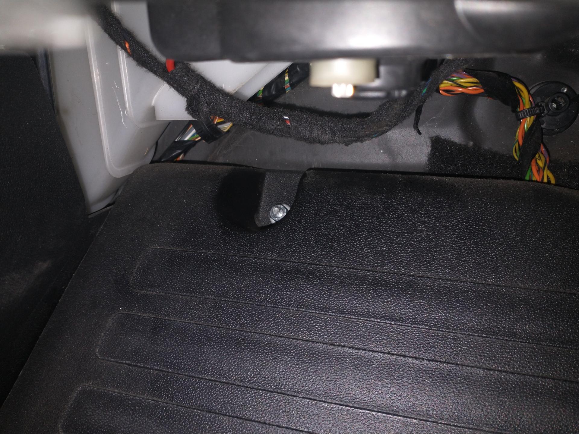

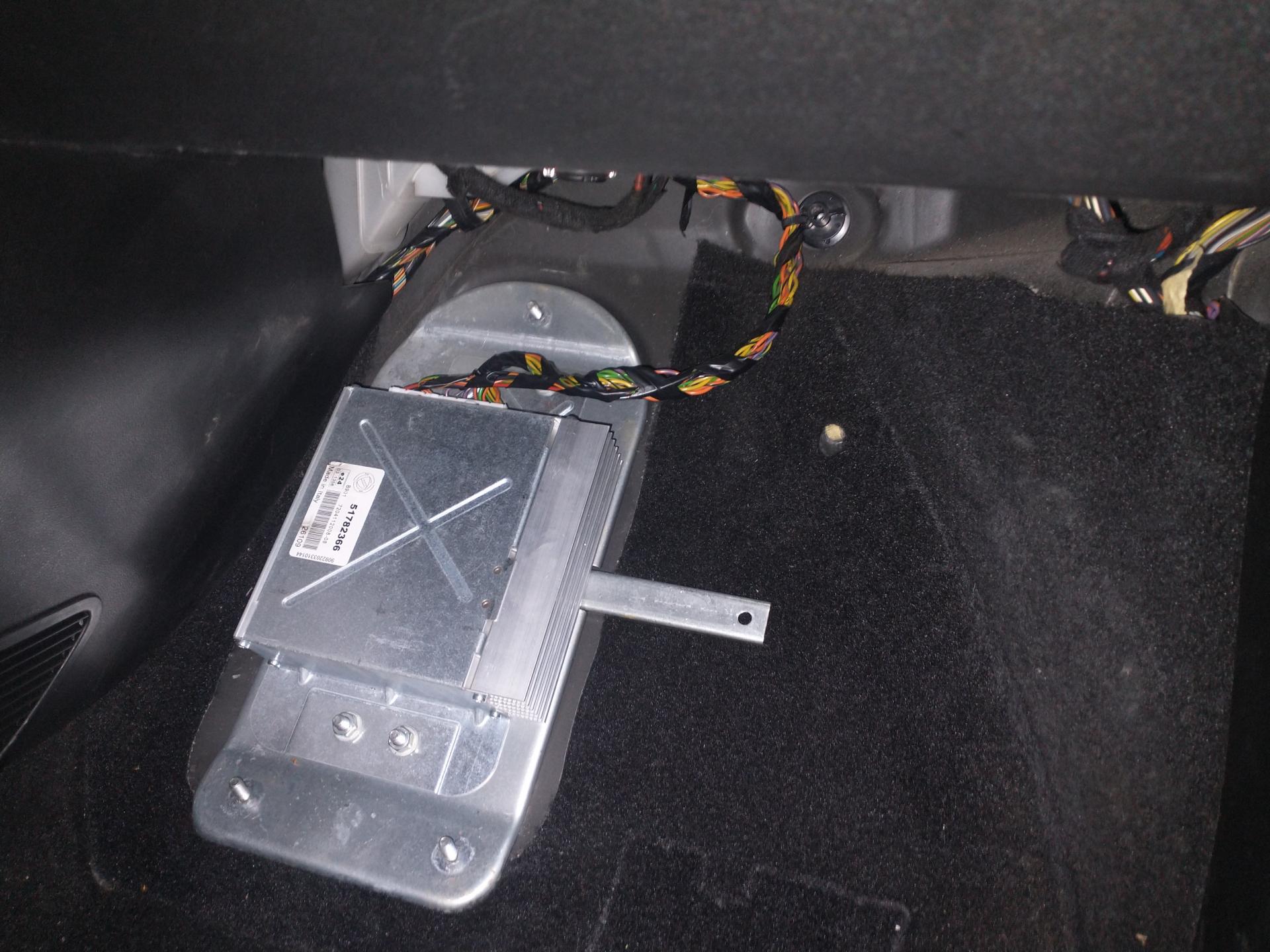

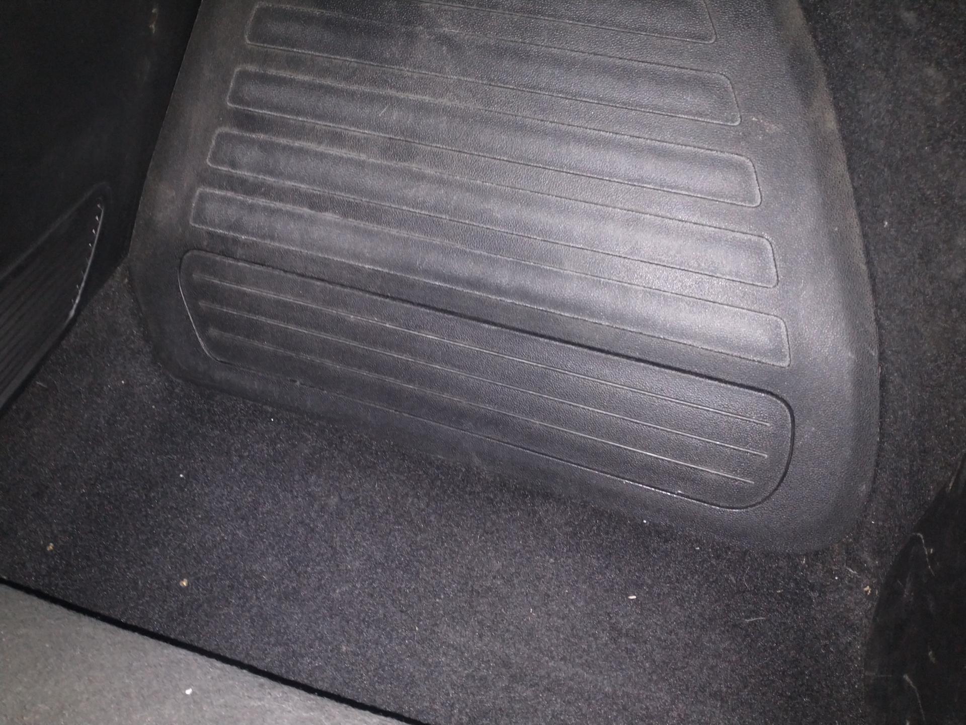

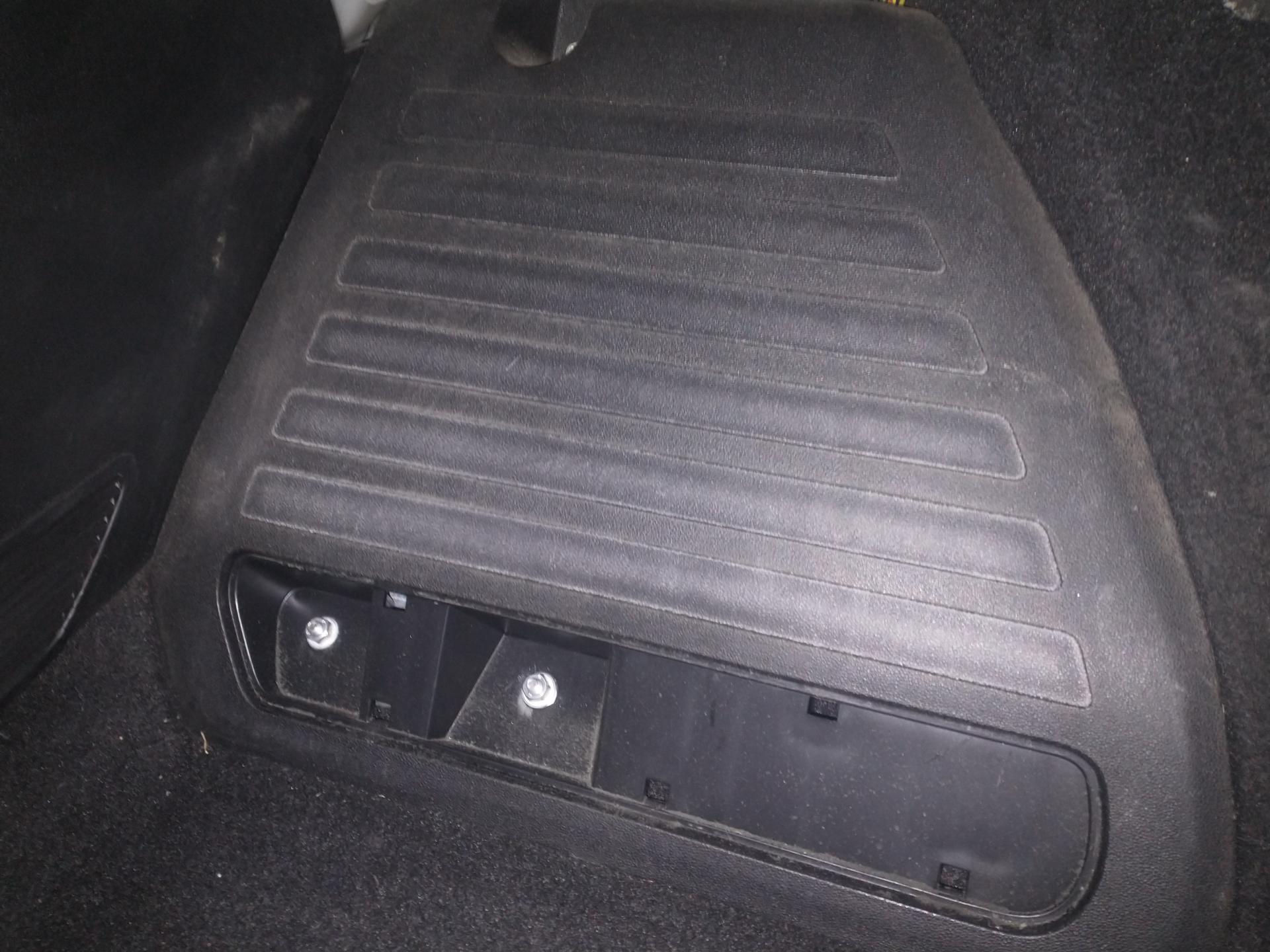

Nikola031 1039 Posted January 25, 2023 @vilota032 evo slika: Kod suvozacevih nogu se nalazi ova plastika, i potrebno je prvo skinuti donju plastiku koja se drzi na zabicama, tri sa donje i dve sa gornje strane: Kada se skine mala plastika, ispod nje se nalaze dve matice za kljuc 10, i jos jedna matica se nalazi na vrhu ove plastike (najlakse je matice odvrnuti gedorom): Kada se skinu matice, potrebno je povuci u vis kompletnu plastiku jer se drzi samo na ovim brezonima od matica, i ispod je pojacalo. 1 Lufti reacted to this Quote Share this post Link to post Share on other sites
vilota032 252 Posted January 25, 2023 (edited) @Nikola031 Hvala Nidzo, provericu ujutru a u subotu svakako idem do elektricara i naci cemo neko najbolje zajednicko resenje! Reci mi, je l postoji mogucnost da meni recimo pojacalo nije povezano sada, pa da bi povezivanjem tog pojacala dobili bolji zvuk? Svakako cu reci elektricaru da on proveri da l ima pojacalo tu na tom mestu, ako nema - kupicu fabricko i uzeti 4 zvucnika malo kvalitetnija od fabrike da sve to bude kako treba Edited January 25, 2023 by vilota032 1 Nikola031 reacted to this Quote Share this post Link to post Share on other sites
Nikola031 1039 Posted January 25, 2023 @vilota032 verovatno postoji mogucnost, jer znam da su ljudi naknadno ugradjivali vufer. Ali ako je kod tebe fabricki bio vufer onda vrlo verovatno imas i pojacalo. Na starom Puntu nisam imao ni pojacalo ni vufer i primetna je razlika u kvalitetu zvuka u odnosu na ovaj, e sad kolika bi bila razlika u odnosu na trenutni setup bez pojacala ne bih znao, jer nisam imao prilike da cujem. Quote Share this post Link to post Share on other sites

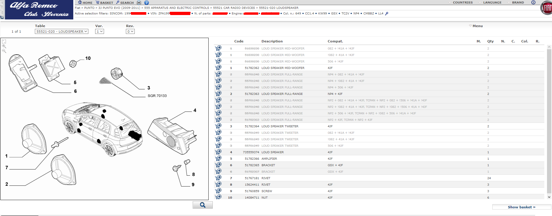

Nikola031 1039 Posted January 26, 2023 @vilota032 ako te kopka do subote, mozes da proveris da li je fabricki imao pojacalo preko ePER. Evo kako izgleda to kod mene, pojacalo je pod stavkom 5: 1 vilota032 reacted to this Quote Share this post Link to post Share on other sites

vilota032 252 Posted January 26, 2023 @Nikola031 @dennnis Prema vidjenom u eperu, ja imam i vufer, i pojacalo, i zvucnike. Videcu onda sve za vikend, da ne otvaram i skidam sam. Ako nije vadjena muzika, onda cu kupiti samo 4 dobra zvucnika Quote Share this post Link to post Share on other sites

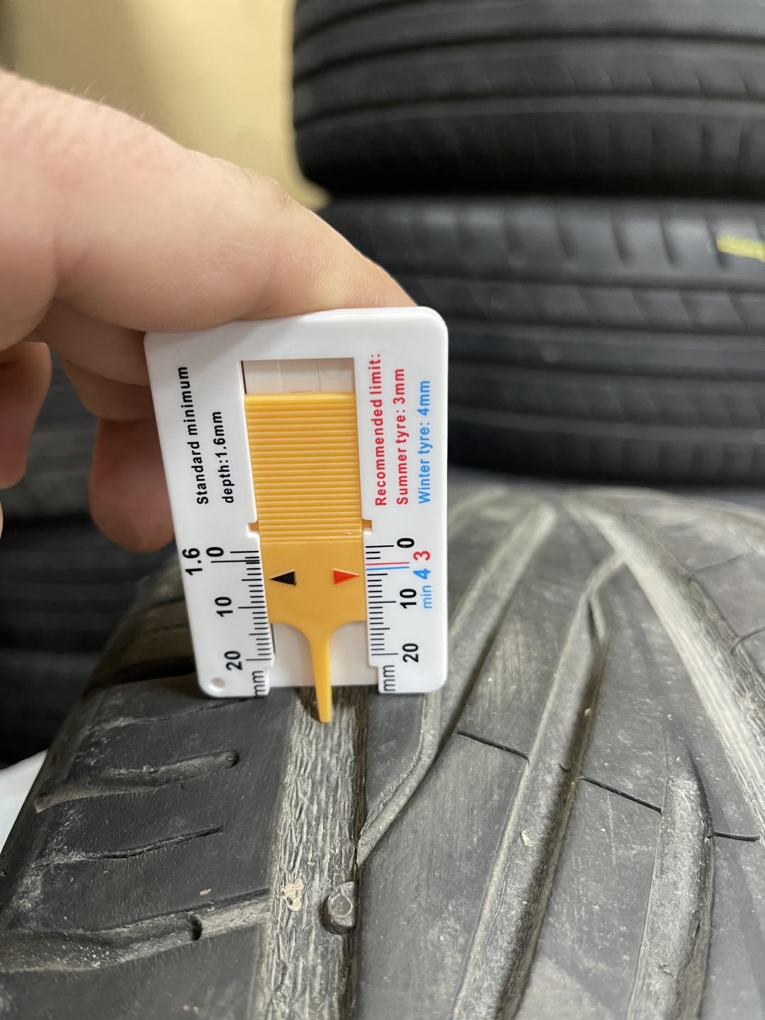

darkman14 6602 Posted January 31, 2023 Ako ti je ok sara, gume mozes voziti 4-5 godina bez problema, naravno ako nema deformacija same gume. Licno bih vozio jos koju godinu, tj dokle god je ok sara, pod tim mislim da je do nekih 3mm. Ako je manja, menjao bih ih. Tek bih onda menjao gume, naravno za nove. 1 vilota032 reacted to this Quote Share this post Link to post Share on other sites

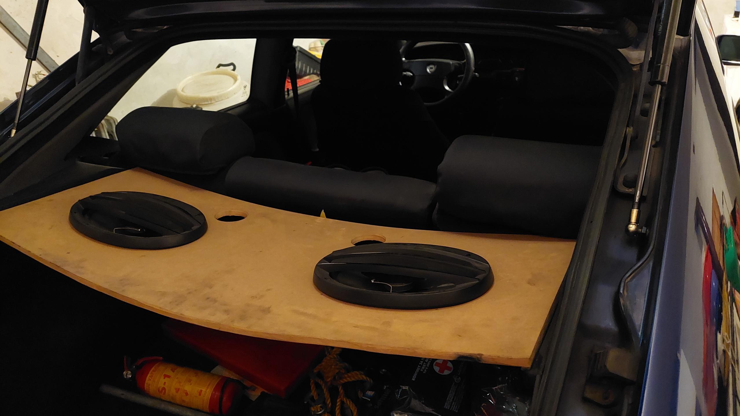

vilota032 252 Posted February 3, 2023 @darkman14 provericu šublerom za vikend Porucen fabricki vufer sa pojacalom, takodje kupio sam i policu gepeka - iskljucivo iz razloga da na njoj napravimo dva otvora za dodatna 2 zvucnika. 2 nemanja84bg and stex_pb reacted to this Quote Share this post Link to post Share on other sites

vilota032 252 Posted February 5, 2023 (edited) Hvala ekipo na predlozima. Za sada mi je plan da ostanem u okvirima fabričkog ozvučenja u smislu jačine, kvaliteta, ovi projekti su sjajni i ono što je prvo u glavi, potrebno je dosta više para nego što sam ja predvideo za muziku. Na vuferu koji mi je stigao, nažalost propalo je vešanje tako da ćemo to reparirati i vratiti u originalno stanje, za to je potrebno par dana, potom sledi ugradnja zvučnika.. Edited February 5, 2023 by vilota032 3 nemanja84bg, Ivan-Topola and Branislav reacted to this Quote Share this post Link to post Share on other sites
vilota032 252 Posted February 12, 2023 Vesanje na vuferu popravljeno, napravljen nosac, uz njega juce montirana nova 4 zvucnika. E sad sam bas zadovoljan zvukom! Ovo je ono sto sam zeleo sa ozvucenjem da postignem jos kada sam ubacivao taj (ispostavice se) kineski JBL, sad su stvari legle na svoje mesto. Za par dana ce da stignu jos 2 tvitera koja cemo montirati ili na stub ili na instrument tablu, sa strane a blize sofersajbni. Bice i neki snimak, pa koliko bude mogao da prenese dozivljaj... 3 nemanja84bg, darkman14 and Reacher Gilt reacted to this Quote Share this post Link to post Share on other sites
