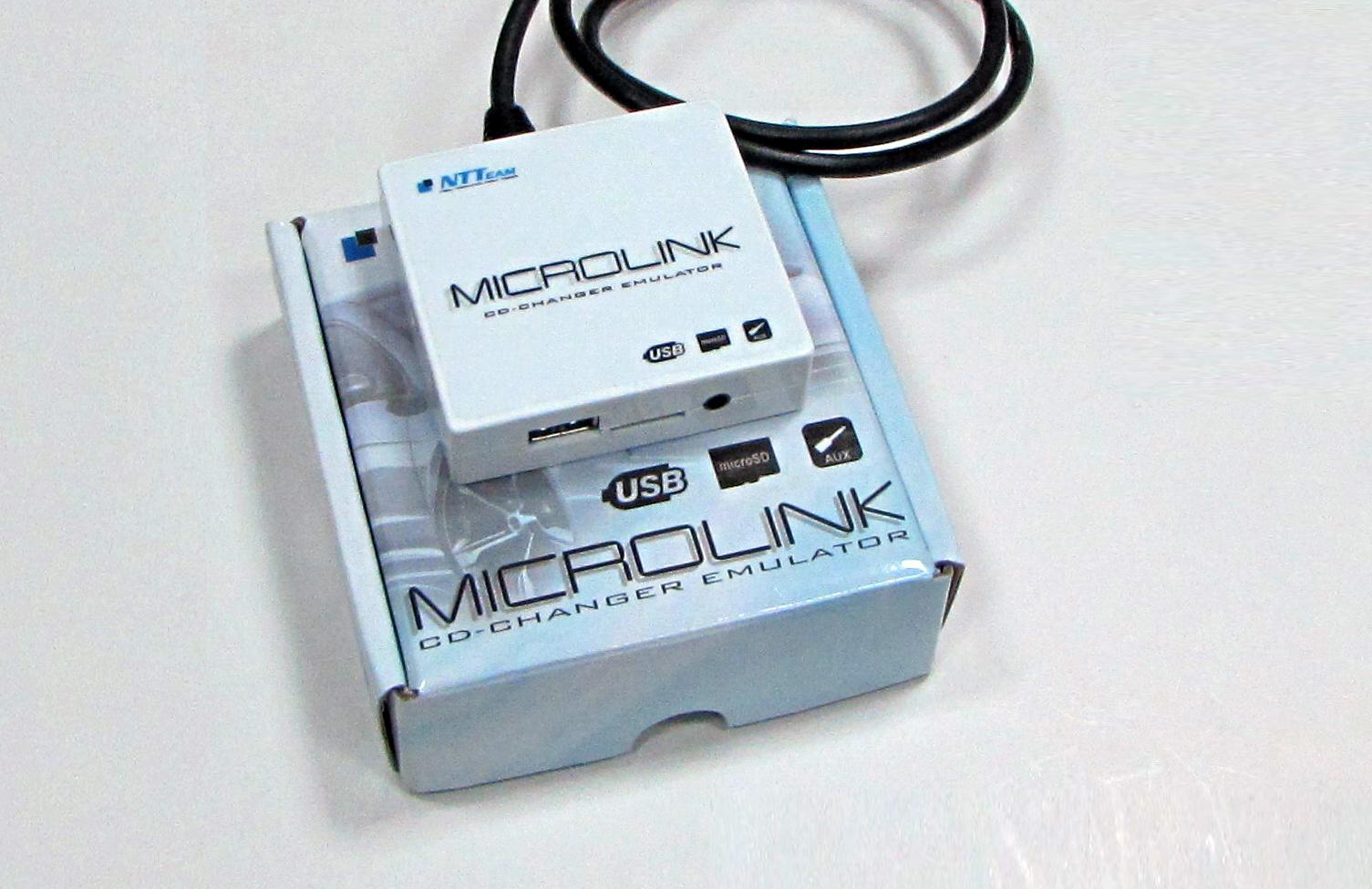

Ivan 13448 Posted August 15, 2022 (edited) Mani se tih FM, Bluetooth i ostalih krseva od transmittera. Ako vec ostavljas fabricki radio uredjaj, prava stvar je MicroLink (digitalni emulator CD Changera). Kao sto mu i ime kaze - ubada se u Mini ISO konektor kao i CD Changer. Zicna veza, digitalni kvalitet zvuka, ostaju funkcije komandi na volanu, ispisa na boardu, itd... Mogucnost slusanja MP3 sa USB fleske, SD kartice, AUX. A ko vec voli bezicno, mogao je da se dokupi i dodatni BT modul za handsfree i muziku. Uz forumski popust su ranije bili po 30-ak EUR. Edited August 15, 2022 by Ivan 1 nemanja84bg reacted to this Quote Share this post Link to post Share on other sites
nemanja84bg 603 Posted August 15, 2022 Nije lose ovo za auta sa komandama na volanu i simpa fabrickim pleyerom. Ali nema bolje od pioneer-a ili sondze , nema to mogu da potpisem. Kad se pusti audio disk original i usb mp3 dobra je razlika kod mene na 4 zvucnika (dve elipse pionir i dva standardna blaupunkt oba su 2,3 sistemski) a tek na kvalitetnijem build-u greota za tako lepog punta da ima klot muziku, to se ionako lako skine kad se bude prodavao. Quote Share this post Link to post Share on other sites
Ivan 13448 Posted August 15, 2022 5 minutes ago, nemanja84bg said: Nije lose ovo za auta sa komandama na volanu i simpa fabrickim pleyerom. 18 minutes ago, Ivan said: Ako vec ostavljas fabricki radio uredjaj Upravo sam to i napomenuo . Mada, za mene je u iole novijim kolima prilicna prednost fabrickih uredjaja (pogotovo ovih vecih ili 2 DIN) sto se ubedljivo najlepse uklapaju u enterijer, imaju vezu sa Body Compom vozila (za komandovanje ili prikaz podataka na boardu/samom uredjaju, dimming osvetljenja), itd. Kada vidim pojedina resenja sa onim aftermarket blendama i adapterima, nije mi dobro . Ma koliko ugradjeni aftermarket uredjaji bili kvalitetni. 1 nemanja84bg reacted to this Quote Share this post Link to post Share on other sites
