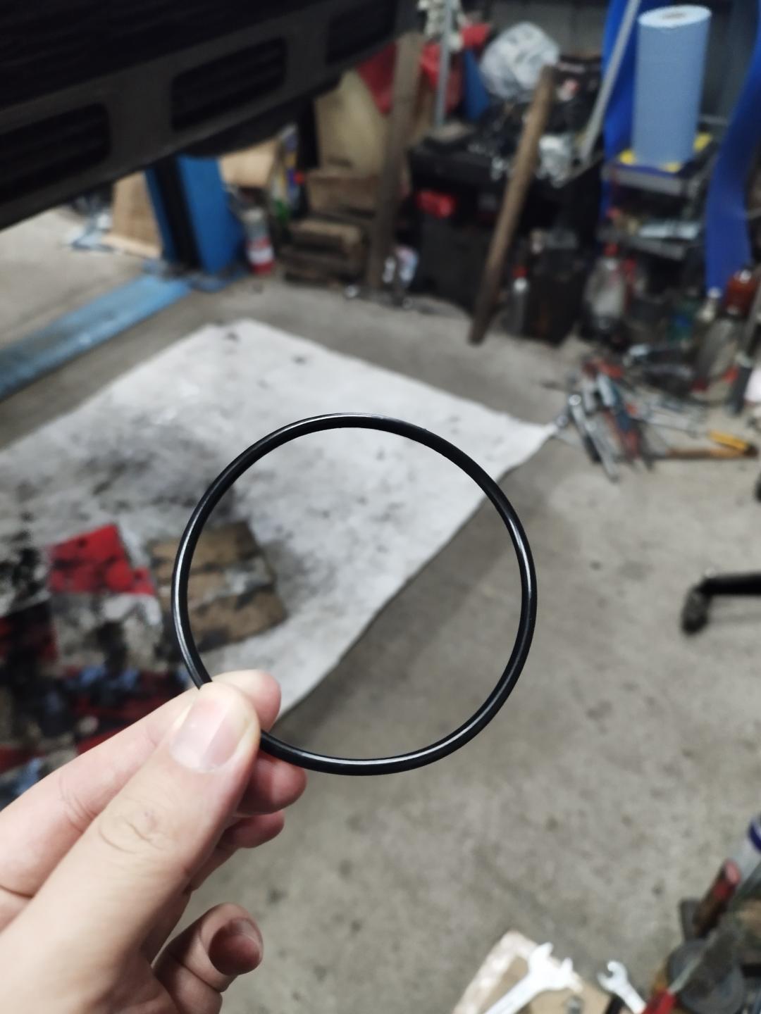

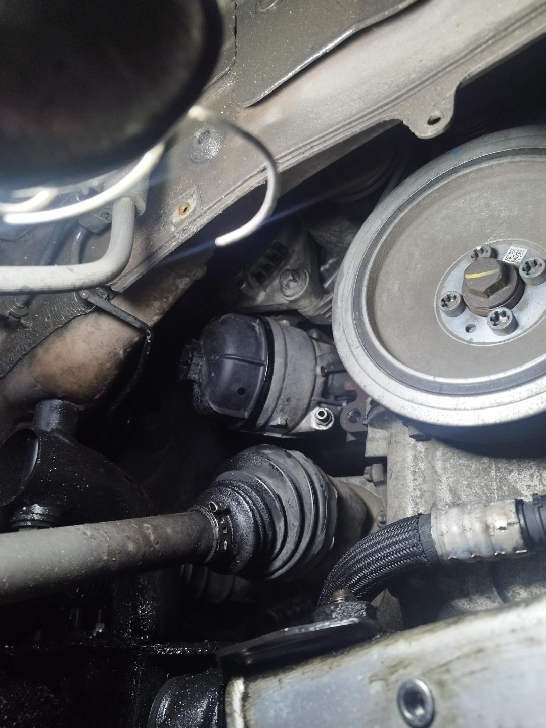

Dzimbo 1238 Posted December 20, 2024 (edited) Javio mi tast da je ostalo ulja iza mene, otprilike na desnom prednjem tocku, radio mi u leru jedno 15 minuta to jutro, a i mali trag je ostao gde je prenocio. Proverim ulje, na minimumu, mali servis radjen u Avgustu. Obidjem 3 prodavnice u Kraljevu, samo jedna drzi 0w20 ulje..i to Castrol. Podigne majstor na dizalicu, musavo celo podnozje auta, sali se majstor da sam udario zastitu od korozije. Srecom je problem bio do gumice na kucistu filtera goriva. Bila je kruta i malo kao ustinuta. Vreme za mali servis je za 2kkm pa cu tada proveriti situaciju. Edited December 20, 2024 by Dzimbo Quote Share this post Link to post Share on other sites
moron 4784 Posted December 20, 2024 Curelo ti gorivo na filteru ? Quote Share this post Link to post Share on other sites
Dzimbo 1238 Posted December 21, 2024 Curelo ulje na filteru ulja. Sad vidim da sam napisao gore gorivo. Quote Share this post Link to post Share on other sites
