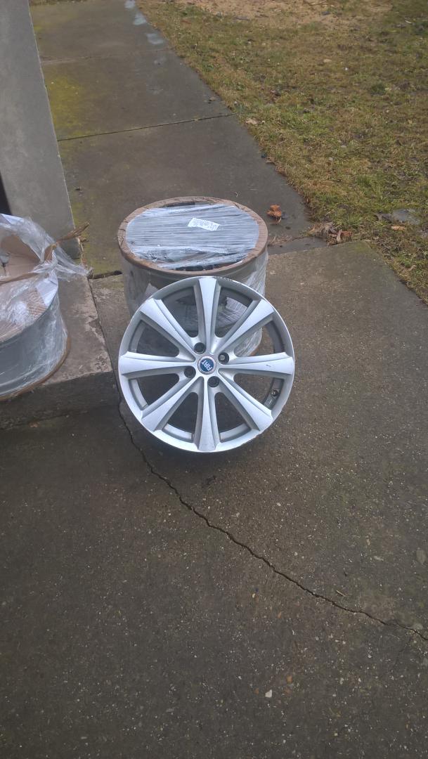

Rista JTD 0 Posted February 18, 2017 Ljudi ako moze malo pomoc .. Naime kupio sam felne 17ke od nove multiple su felne znam samo da su 4x100 da li neko zna za te felne koji je et i centralna rupa dal mi trebaju prstenovi duzi srafovi ili slicno felne su mi se jako svidele zato sam ih uzeo mada fiatove su valjda ce moci na stila? Evo slike felni Quote Share this post Link to post Share on other sites
Axic 20048 Posted February 18, 2017 Mislim da neces imati nikakvih problema a uzeo si prelepe felne, barem se meni mnogo svidjaju. Vidjao sam ih na Multipli i stoje fenomenalno, verujem da ce tako biti i na stilu. Quote Share this post Link to post Share on other sites
SkyBlu 3 Posted February 18, 2017 (edited) i ja mislim tako, verujem da je 4x98 a ne 4x100 a centralna je verovatno standardna kao kod stila npr, bese 58.1 Edited February 18, 2017 by SkyBlu Quote Share this post Link to post Share on other sites
Stilisa 313 Posted February 18, 2017 3 hours ago, Rista JTD said: Ljudi ako moze malo pomoc .. Naime kupio sam felne 17ke od nove multiple su felne znam samo da su 4x100 da li neko zna za te felne koji je et i centralna rupa dal mi trebaju prstenovi duzi srafovi ili slicno felne su mi se jako svidele zato sam ih uzeo mada fiatove su valjda ce moci na stila? Evo slike felni Ako si vec uzeo felne i tu su ti, uzmes subler ili lenjir i izmeris sirinu rupe na felni, ako je 58.1, moze. Onda uzmes jedan sraf sa Stila, gurnes ga kroz felnu i vidis koliko viri, znaci toliko ce uhvatiti navoj. Ali ako su sa multiple, sto kazu kolege pasuje onda sigurno. Mada nemoguce da nemaju podaci unutar felne.... Quote Share this post Link to post Share on other sites
YUgisa 2528 Posted February 18, 2017 Nece toliko uhvatiti navoj, jer imas disk/dobos (kod nekih vozila i tanji distancer) izmedju glavcine i felne Ali izmeris koliko viri na fabrickim felnama i na tim pa ako je isto, onda ne trebaju drugi, ako je razlika vise od 5mm onda treba uzeti duze... Quote Share this post Link to post Share on other sites

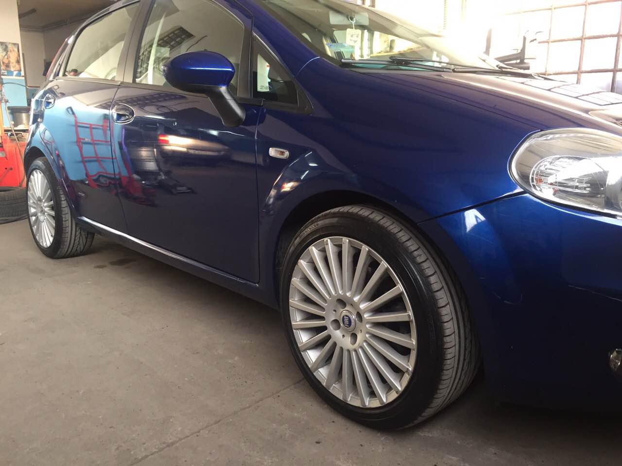

Milos123 0 Posted February 19, 2017 @Ivan @andreja.micovic Evo našao sam i gume i stavio na auto da vidim kako ce sve to da izgleda. Šta vi mislite? Quote Share this post Link to post Share on other sites

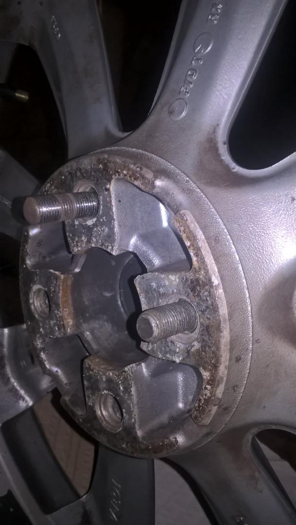

Rista JTD 0 Posted February 19, 2017 Hvala svima na odgovorima! Usput slikao sam unutar pa ako se neko bolje razume da resi ovu enigmu I slika sa srafovima imam i duze plivajuce i standardne mislim da odgovaraju i jedni i drugi... Quote Share this post Link to post Share on other sites
darkman14 5901 Posted February 19, 2017 @Milos123 felne su fino legle Jel to 205/45? I koje si gume uzeo na kraju? Možda zato što gledam na telefon pa mi ne deluju novo Quote Share this post Link to post Share on other sites
Milos123 0 Posted February 19, 2017 (edited) @andreja.micovic Hvala! 215/45/17 su dimenzije. Nisam uzeo nove jer sam našao goodyear skoro nove, vožene 1500km za iste pare koje bi dao npr za Barum ili lassa koja su srednja klasa. Imaju 8mm šaru. Послато са D6603 уз помоћ Тапатока Edited February 19, 2017 by Milos123 Quote Share this post Link to post Share on other sites
Axic 20048 Posted February 19, 2017 @Rista JTD sve je u redu s felnama, 7J siroke samo ne vidim ET ali je verovatno izmedju 30 i 40. Pre stavljanja ih ocisti sonom kiselinom i cetkicom da se usijaju k'o pasja 00. Quote Share this post Link to post Share on other sites
Rista JTD 0 Posted February 19, 2017 @Axic Hvala na pomoci !! E planirao sam dobro da ih oribam merom ili ferijem, ne znam dal ce sonoa kiselina da pojede lak koji je za divno cudo bas bas dobar na njima vidi se da bas sijaju i ako su relativno prljave Quote Share this post Link to post Share on other sites
Axic 20048 Posted February 19, 2017 Probaj malom cetkicom da prodjes pa vidi da li ostecuje mada mislim da nece biti problema. Quote Share this post Link to post Share on other sites
