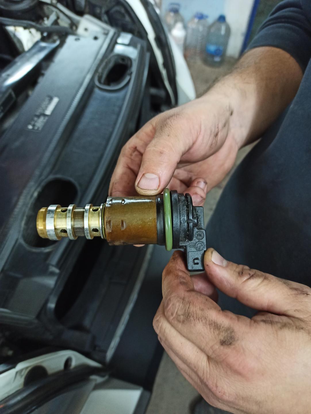

PremieRacing 6193 Posted September 23, 2021 Vanos solenoidi Imate li iskustva sa čišćenjem ili je to samo 'mlaćenje prazne slame'... Imam 4kom na motoru, 2 po redu cilindara, pa ne bi baš da menjam dobre. Quote Share this post Link to post Share on other sites

PremieRacing 6193 Posted October 8, 2021 (edited) On 9/23/2021 at 8:19 AM, PremieRacing said: Vanos solenoidi Uz redovan servis, zamenu ulja i svih filtera, očišćena i sva 4 solenoida sinoć. Samo nismo stigli drugi jastuk da zamenimo, čeka bolje dane. Auto poleteo i ne pali checkenginer... Baš se nakupi nekog 'blata' na tim zaštitnim mrežicama solenoida gde ulje treba da prolazi... Edited October 8, 2021 by PremieRacing 5 Milutinac, shuxx, djomla and 2 others reacted to this Quote Share this post Link to post Share on other sites

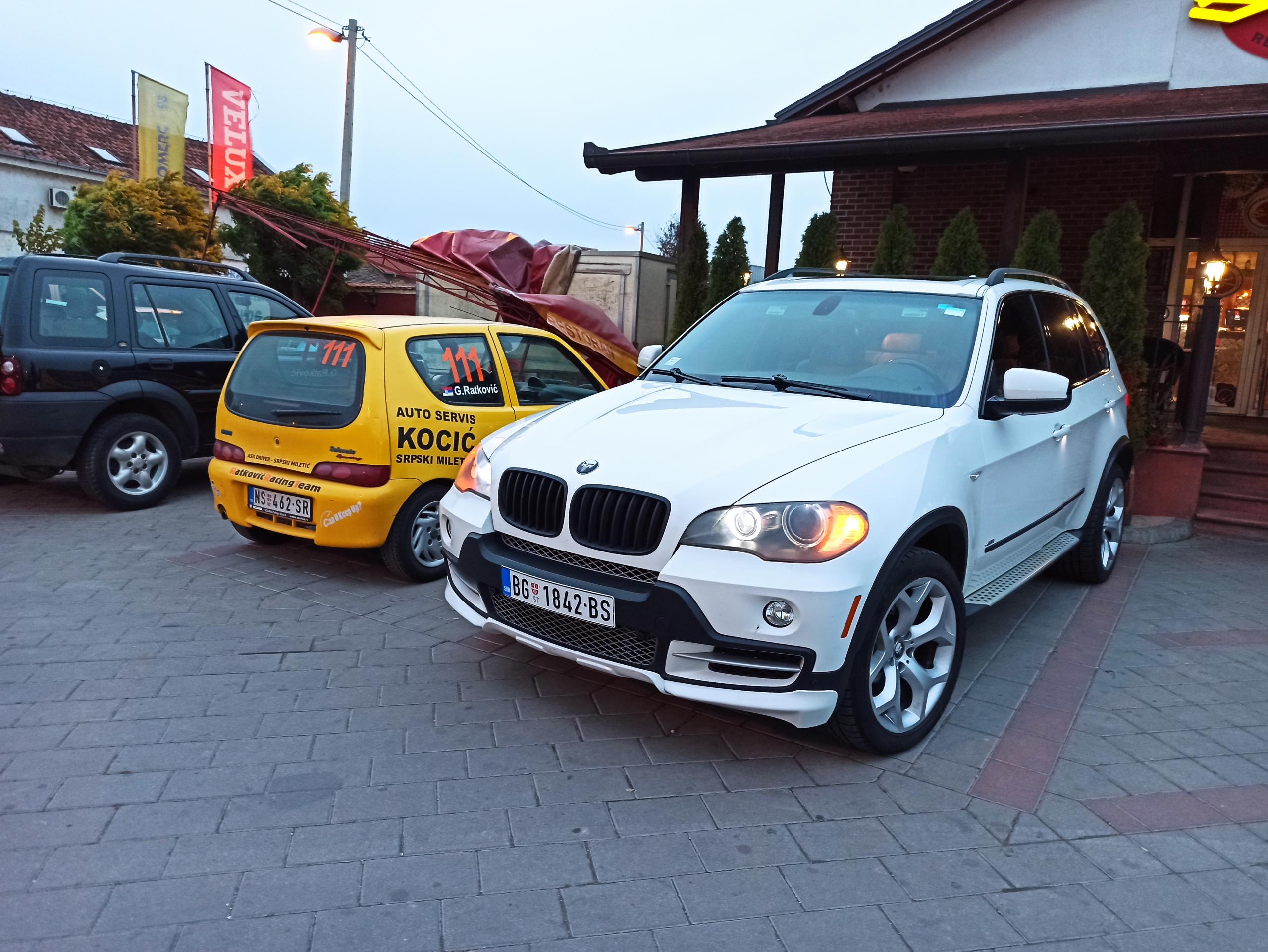

PremieRacing 6193 Posted October 8, 2021 Daaaaaa, obaveza kad se krene... Kaže majstor "neću ja, ne jedem posle 18h, pijem neke šejkove." Kad ono međutim, tri porcije nam nisu bile dovoljne A u pit-stopu vrh druženje sa direktorom Ratkovićem... Dooosta me edukovao oko slaloma i nekog "Driver Cup"-a. Kod nas će biti samo vice a u Bosni juri šampionsku titulu. Sledeća trka Banja Luka. Quote Share this post Link to post Share on other sites

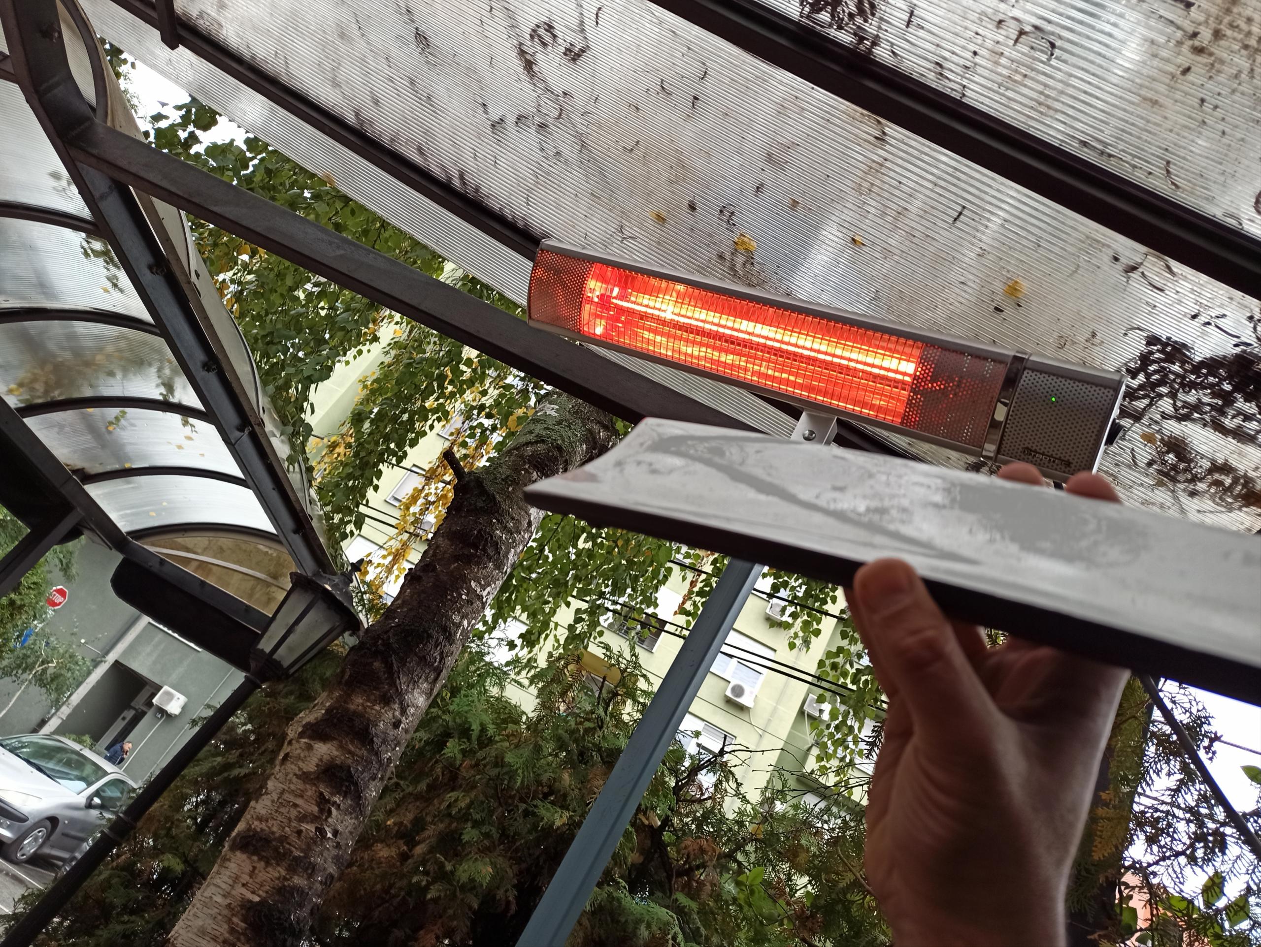

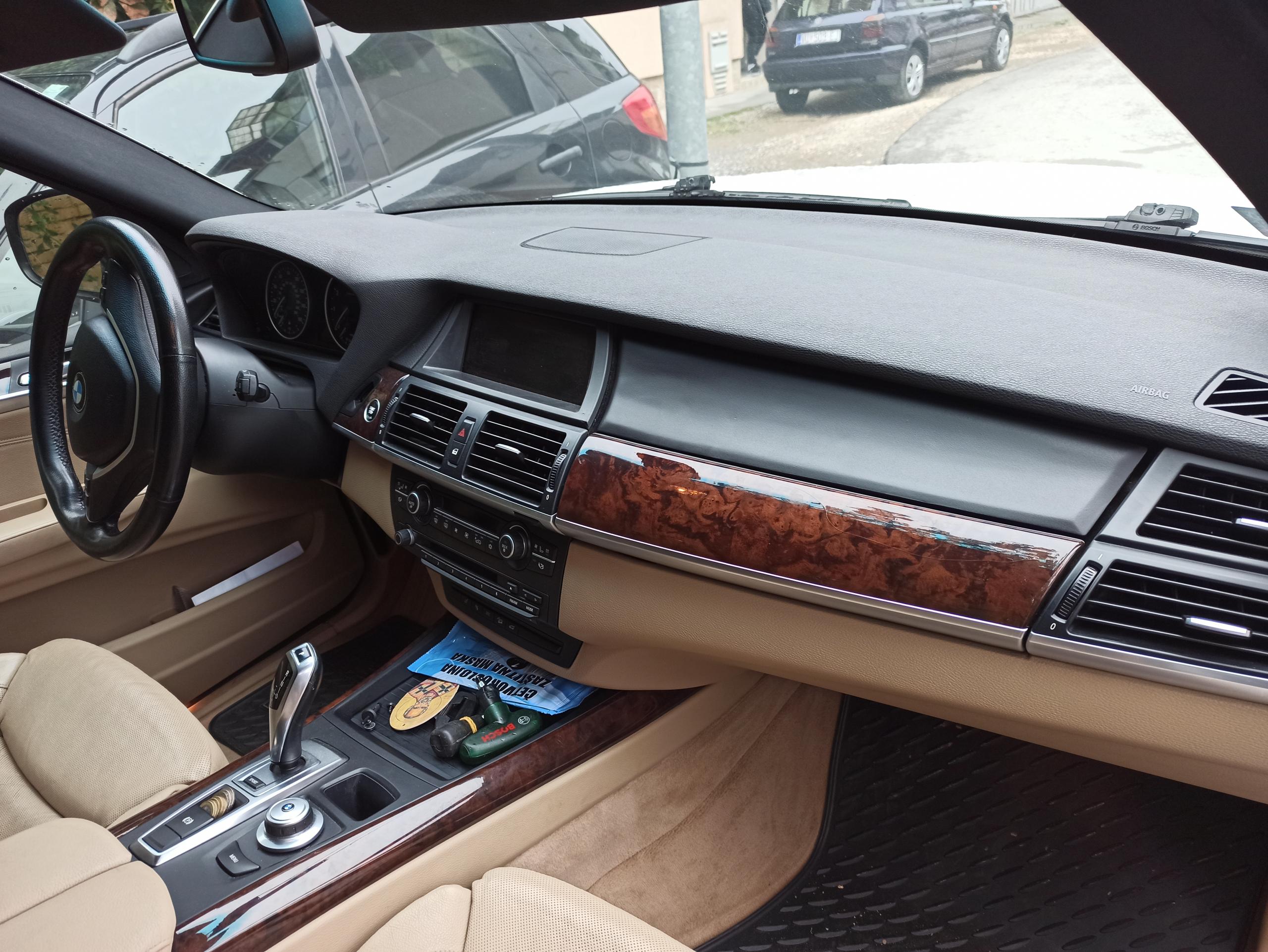

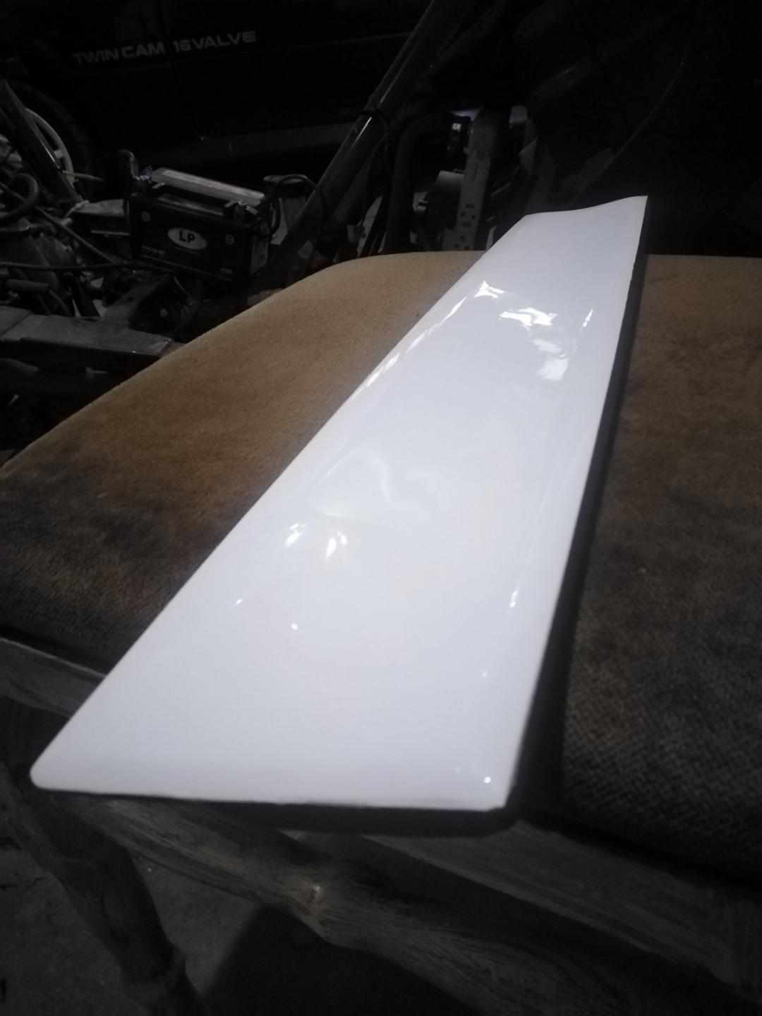

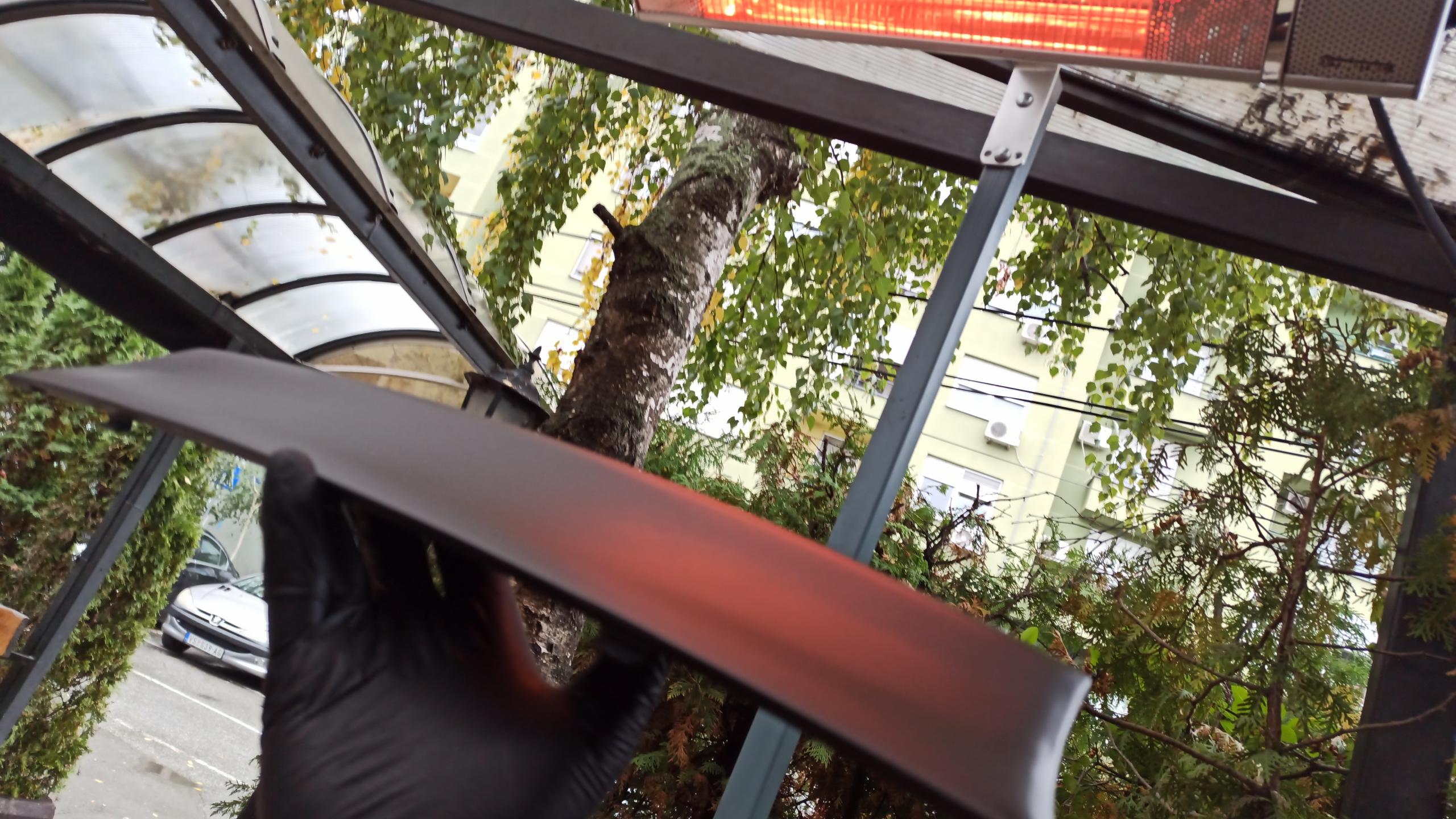

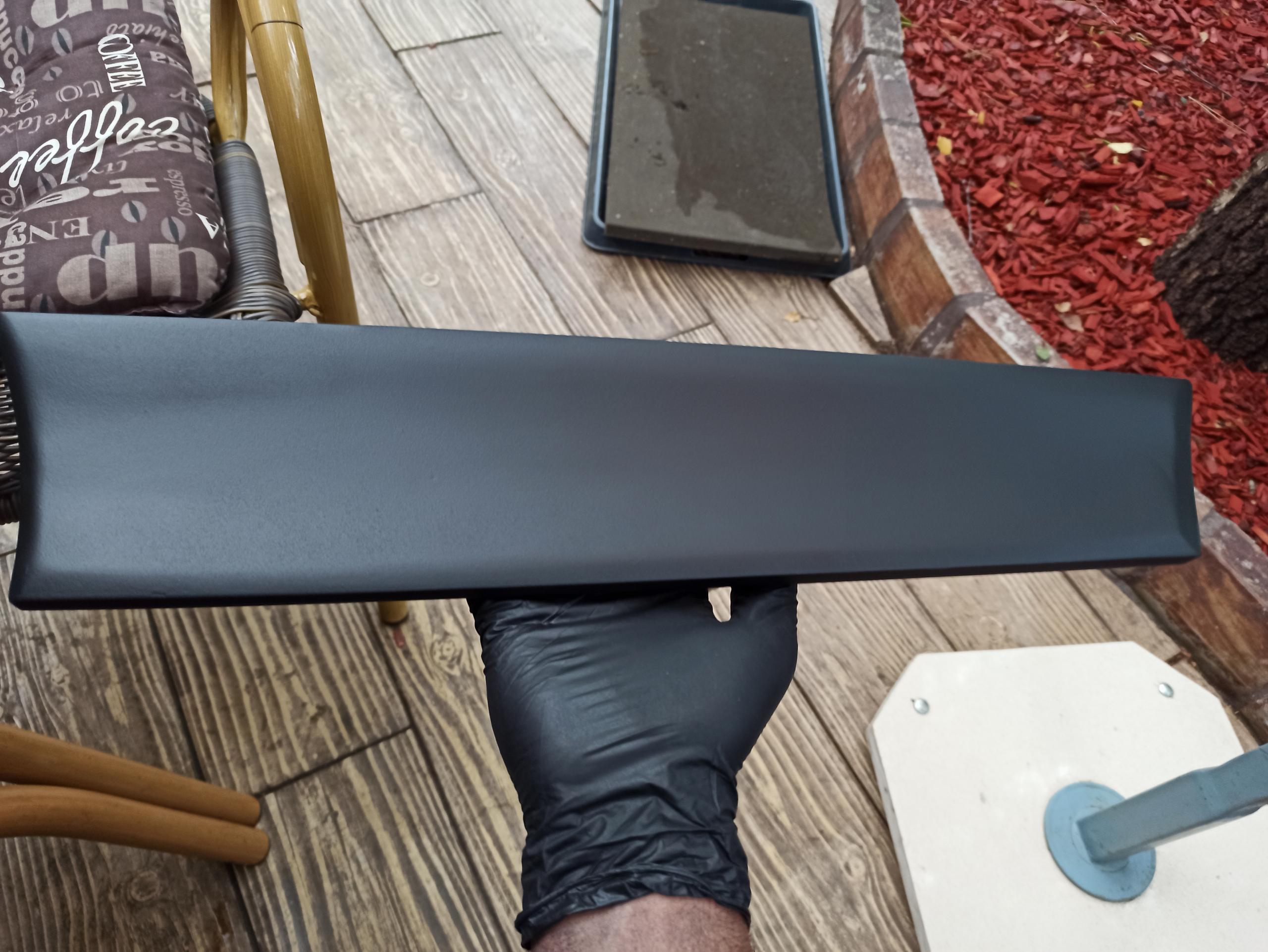

PremieRacing 6193 Posted October 11, 2021 (edited) Pošto je kaseta ispred suvozača (poznata boljka na e70) popuš(t)ila, a nova košta 270,-eur i čeka se 40 dana dok je dobra polovna 100,- ali će se skoro sigurno desiti isto što i sa mojom, drugar je priskočio u pomoć i pripremio moju staru za folijanje: E sad kako me mrzi da po kiši i hladnoći skidam sve lajsne u enterijeru i da radim planirano presvlačenje, ja sam poklopac kasete plastidipovao i ispalo je neočekivano dobro ! (za privremeno rešenje) Jedno po jedno, polako ali sigurno, uz konstantnu zanimaciju, iXara se uteže... Edited October 11, 2021 by PremieRacing 5 djomla, rkoma1986, totti and 2 others reacted to this Quote Share this post Link to post Share on other sites
vagenovac 4914 Posted October 14, 2021 Top 1 PremieRacing reacted to this Quote Share this post Link to post Share on other sites
