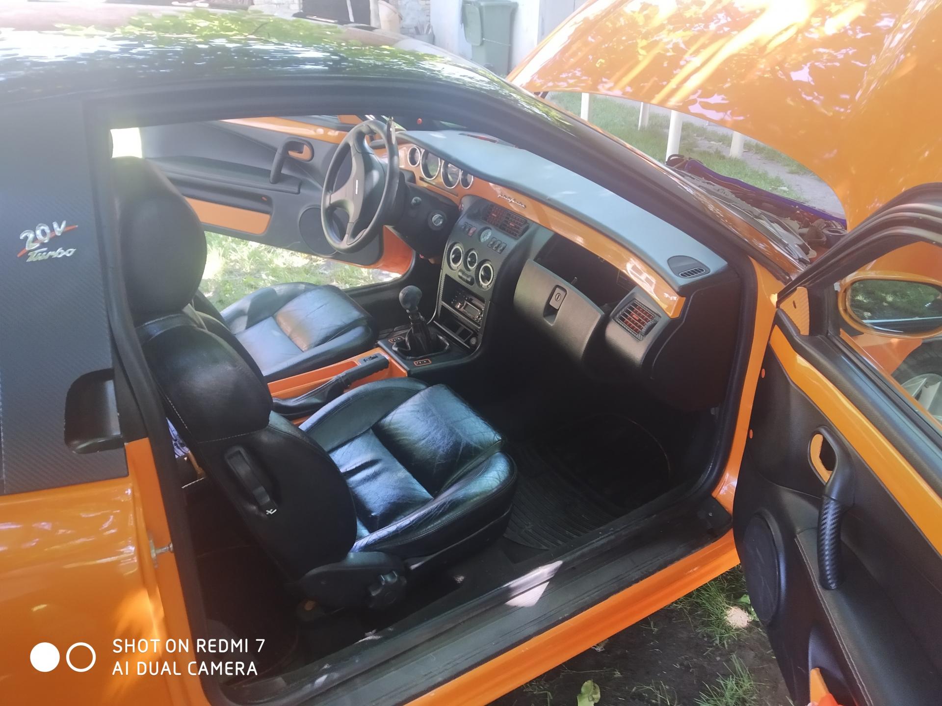

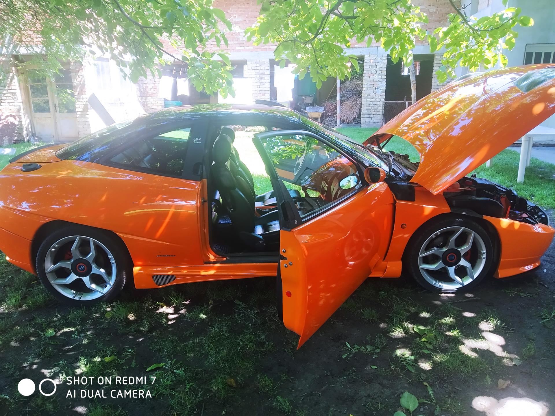

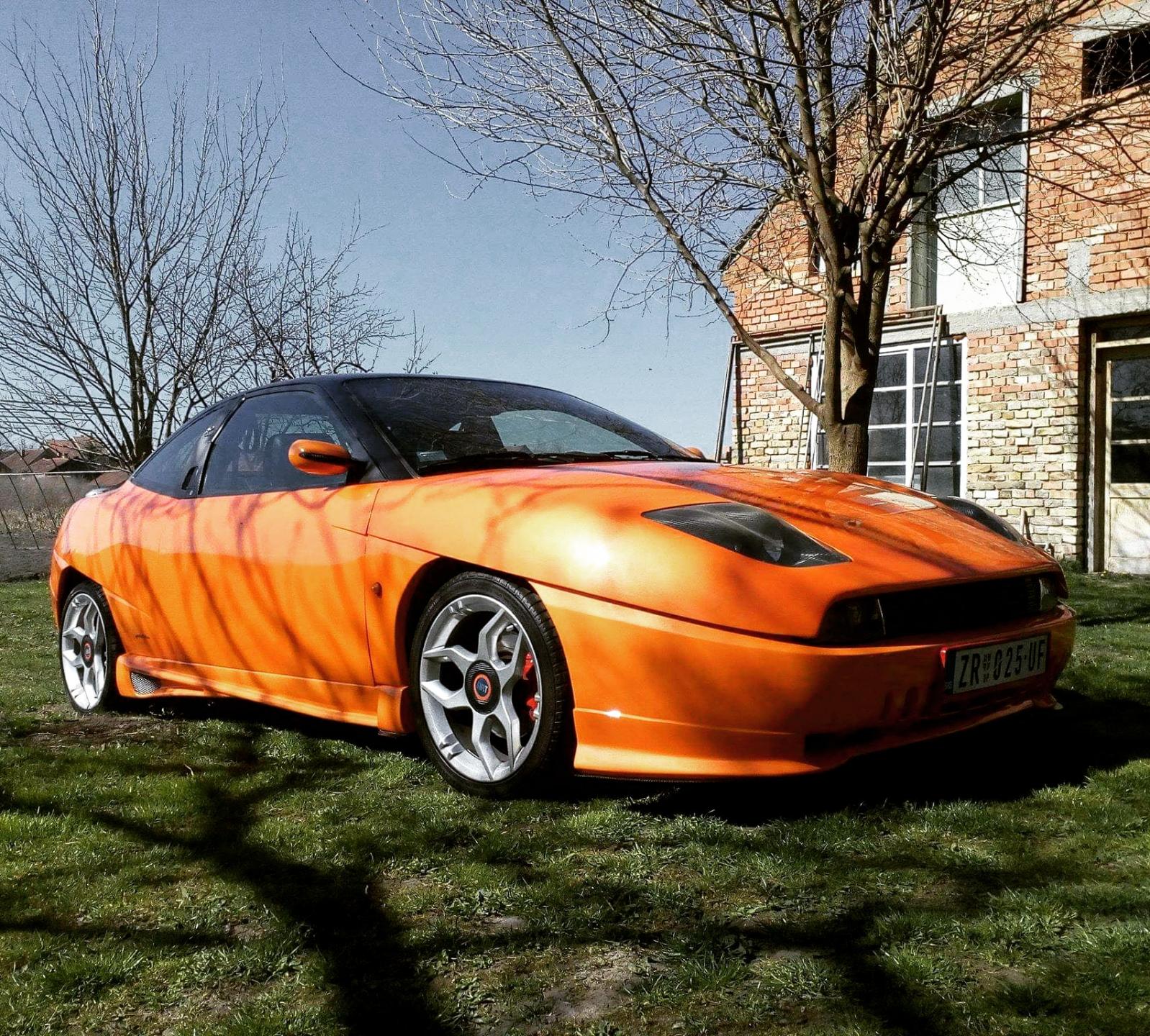

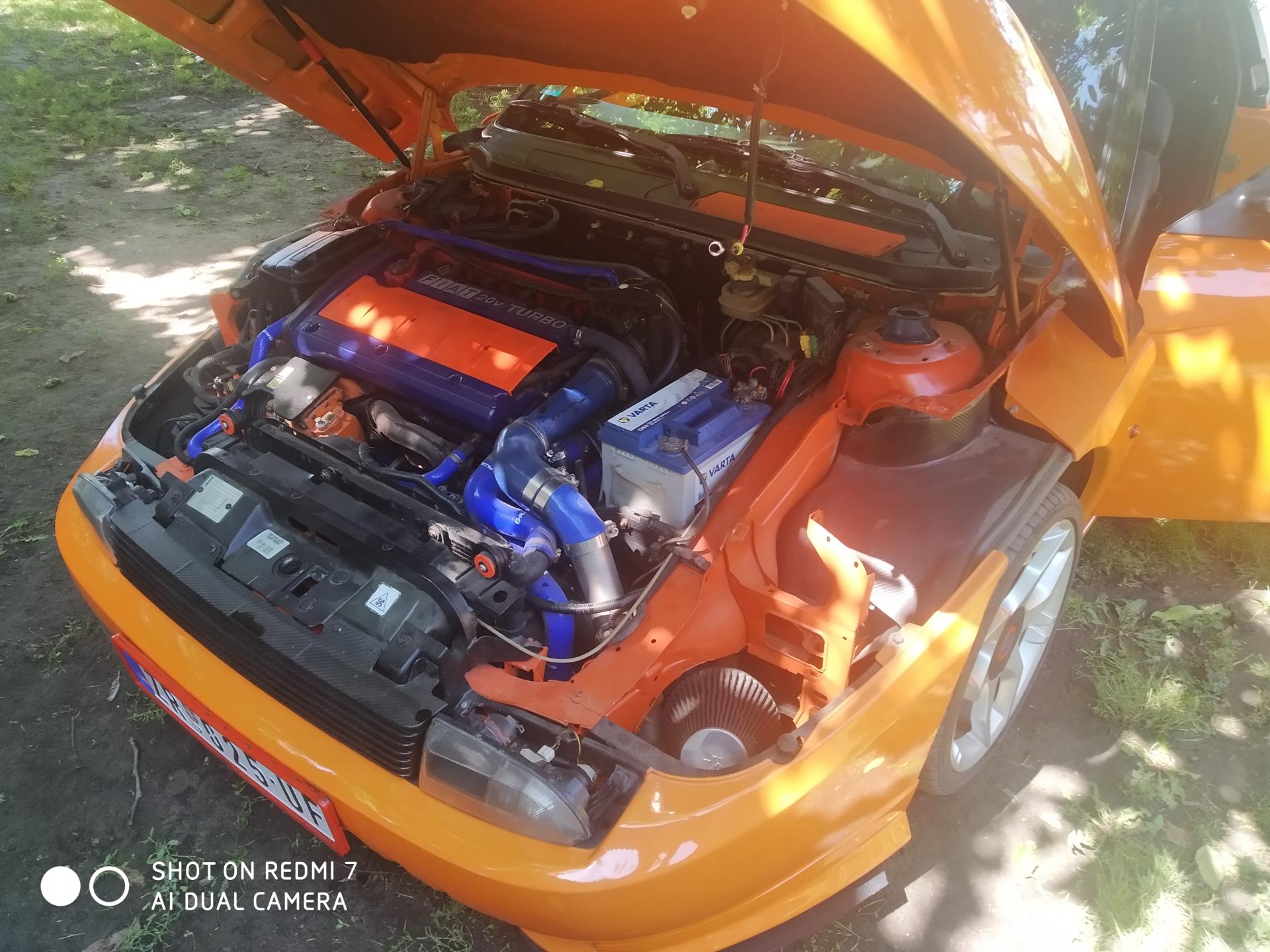

Majstor_Paja 92 Posted July 19, 2020 Posle dugotrajne potrage dosao i ja do svog coupea :-)Auto je radjen kako vizuelno tako i mehanicki, pakovano je dosta toga.Ima stvari oko izgleda koje cu da menjam kao i oko mehanike. Za sada par slika dok se auto ne sredi , treba da se uradi turbo, zameni senzor bregaste i uradi kvacilo. 4 811DD, shomispc, Milutinac and 1 other reacted to this Quote Share this post Link to post Share on other sites

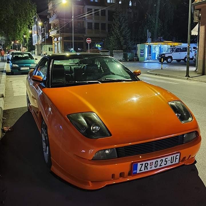

Mijailović P. 3737 Posted July 19, 2020 Gde je bre ovaj sa ZR tablama?Ja ga ne vido. tt Quote Share this post Link to post Share on other sites
Majstor_Paja 92 Posted July 19, 2020 Taj kupe nije ni bio predstavljan, vozen je jako malo i dosta je stajao zbog tih nekih problema.Za 11 godina koliko je bio kod prethodnog vlasnika auto je presao svega 35.000km Quote Share this post Link to post Share on other sites
MS PK 8306 Posted July 19, 2020 Pa de ga ti nadje onda Послато са SM-A307FN помоћу Тапатока Quote Share this post Link to post Share on other sites
Milutinac 6121 Posted July 20, 2020 Video a i ja na FB pre jedno 15-ak dana. POjavio se samo od jednom, tako je to sa takvim kolima...ko zna koliko i kakvih im ima po nekim prasnjavim garazama... Srecno Pajo, obavestavaj nas 1 Majstor_Paja reacted to this Quote Share this post Link to post Share on other sites
gorank82 195 Posted July 20, 2020 Život je prekratak za ružne žene i automobile koji malo troše 5 Majstor_Paja, silenci, IgorBG and 2 others reacted to this Quote Share this post Link to post Share on other sites
Majstor_Paja 92 Posted July 20, 2020 17 hours ago, MS PK said: Pa de ga ti nadje onda Послато са SM-A307FN помоћу Тапатока Naso ga drugar :-) 7 hours ago, Milutinac said: Video a i ja na FB pre jedno 15-ak dana. POjavio se samo od jednom, tako je to sa takvim kolima...ko zna koliko i kakvih im ima po nekim prasnjavim garazama... Srecno Pajo, obavestavaj nas Nije bio uopste vozen dalje od Zrenjanina, tu se vrteo u tom delu niko nije ni znao za njega.Samo par ljudi tako da sam imao srecu, bio je na meti vise kupaca duze vreme. 5 hours ago, gorank82 said: Život je prekratak za ružne žene i automobile koji malo troše Tako jeeee Quote Share this post Link to post Share on other sites

Majstor_Paja 92 Posted September 26, 2020 Jedan mali update posle dužeg vremena : Stavljen nov turbo pre par dana, namešteno sve uredno išao je kao zmaj čitav jedan dan dok nije prolupao tako da sada idemo na 2.4 konverziju + VEMS...Nećemo se više zajebavati Jednostavno, nekad se neke stvari dese i nepredvidive su tako da idemo na "najsigurniju" varijantu, sve novo i iz početka 1 moron reacted to this Quote Share this post Link to post Share on other sites

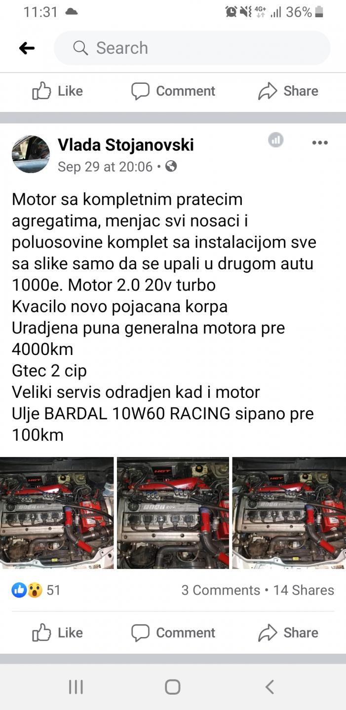

DraganUS 450 Posted October 7, 2020 Mozda te zanima. Quote Share this post Link to post Share on other sites
Majstor_Paja 92 Posted October 7, 2020 Hvala na informaciji, Sa Vladom sam vec u prici, od njega sam kupio turbo i kod njega ce da se radi sve novo na 2.4 Razmisljao sam i o toj varijanti da samo zamenim motor ali opet dobijem macku u dzaku.Ovako je najbolje sve na novo i 2.4 Quote Share this post Link to post Share on other sites
