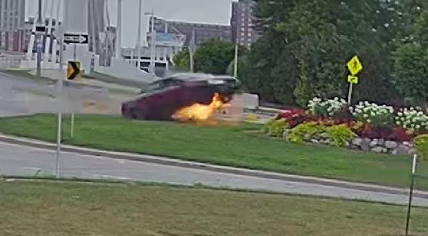

neshaoct 9740 Posted August 17, 2021 Kad kružni tok nije sigurno rešenje... Istorija nesreća nam govori da su kružni tokovi sigurniji od T raskrsnica, ali nije uvek tako. U Americi kružni tokovi nisu česta pojava, a ovaj primer pokazuje zašto je tako. Naime, kružni tok u Milvokuju je magnet za saobraćajne nesreće, a jedan YouTube kanal ih uporno objavljuje - čak 23 nesreće u četiri meseca, a ovo su dve od njih. Na prvom snimku vozač Pontiaca na prilazu kružnom toku juri kao da sutra ne postoji, a sa takvom brzinom skretanje ne bi izveo ni Fernando Alonso u najboljim danima. Sledi udar u rub trotoara i plamen na Pontiacu. U drugom videu letačke sposobnosti Dodge Chargera je testirao drugi vozač: preuzeto sa - Auto Blog Quote Share this post Link to post Share on other sites
darkman14 6602 Posted August 18, 2021 Ovo kao u americkom filnu, odmah pri sudaru eksplodira... Al tek posto svi izadju... Btw i kruzni tok u NS na Bulevaru Evrope, Patrijarha Pavla, Cara Lazara, Cirila i Metodija je isto tako magnet za udese samo nema kamere... Quote Share this post Link to post Share on other sites

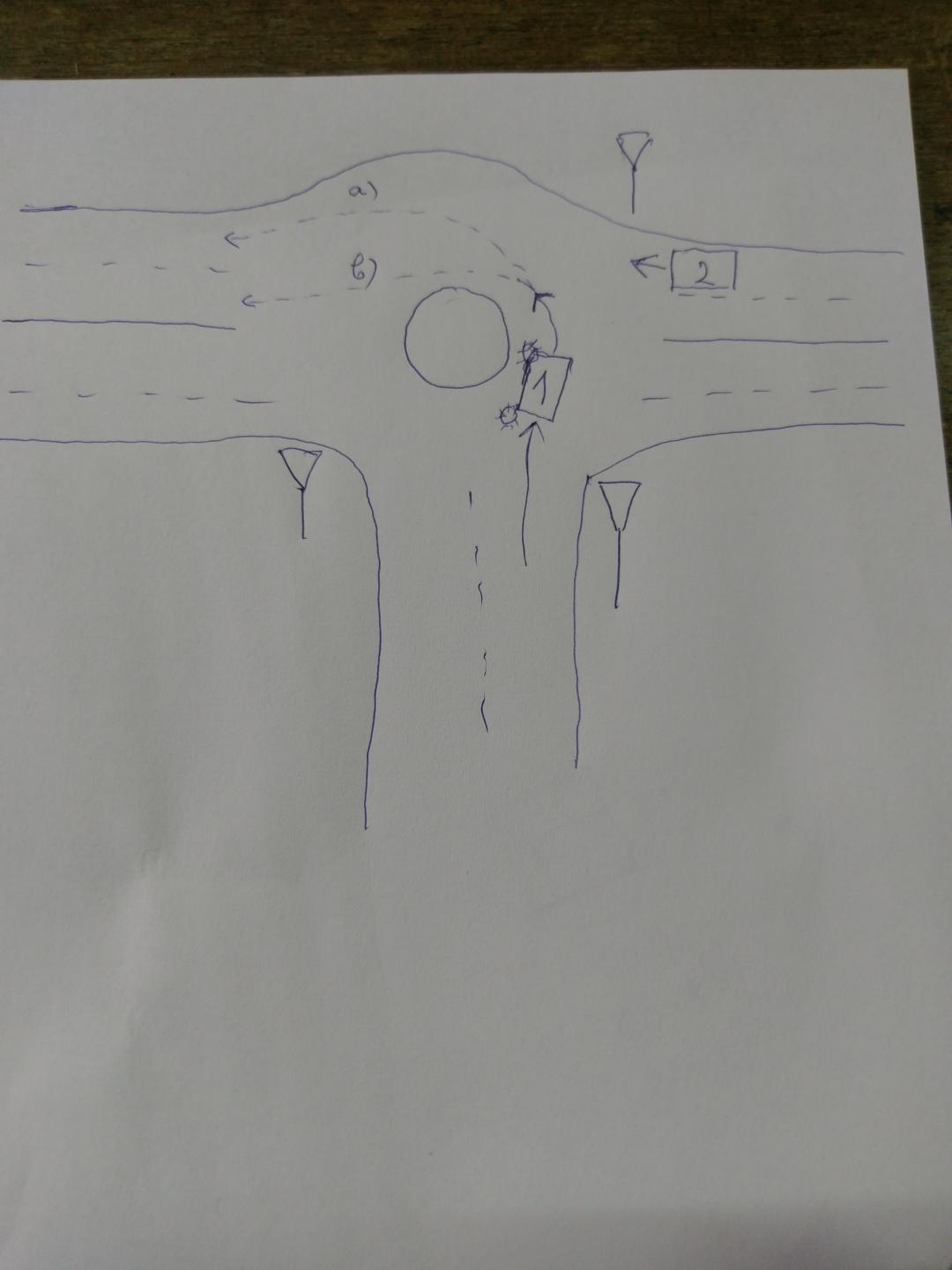

_Nenad 0 Posted November 29, 2021 Može li komentar na situaciju sa slike? Vozač 2 tvrdi da vozač 1 mora da nastavi kretanje putanjom b, tj. unutrašnjom trakom (uz ostrvo) i uključuje se u kružni tok u trenutku kada je 1 već na položaju sa slike. Da li vozač 1 ima pravo, tj. da li treba ili mora da nastavi unutrašnjom trakom ka izlazu ili treba da se prestroji u desnu traku (putanjom a). Mislim da vozilo 2 ne sme nikako da se uključi u kružni tok bez obzira kojom se putanjom kreće vozilo 1 i da vozilo 1 treba da izađe putanjom a), ali bih ipak da proverim. Quote Share this post Link to post Share on other sites
YUgisa 2901 Posted November 29, 2021 Ne znam kako je zakon definisan, ali po NS standardu se svi nabiju u desnu traku pre kruznog toka i onda svako vozi do izlaza koji mu treba i izlazi u desnoj traci Leva je samo za preticanje cele te kolone i da psujes sve redom onom iz spoljne trake sto je nesposoban za volanom i pokusava da ode na treci izlaz iz te trake kad ti pokusavas iz unutrasnje da izadjes na drugom izlazu. 1 1 darkman14 and ISV_01 reacted to this Quote Share this post Link to post Share on other sites
PremieRacing 6196 Posted November 29, 2021 (edited) Nenade, nisu ti u pravi ni vozač 1 ni vozač 2. Pravila su vrlo prosta i treba samo malo razumevanja i logike. Suština je da je kretanje u kružnom toku sa više traka isto kao i kretanje na putu sa više traka. 'Razmotaj' tj. 'ispravi' taj kružni tok na papiru i sve će ti se samo kas'ti. YUgisa preteruješ. Bilo je tako godinama, i sada se desi s' vremena na vreme, ali se situacija dosta popravila... Sjebu nam koncepciju samo dođoši sa SU, PA, SM, VŠ, ZR, KI i ostalim tablama Edited November 29, 2021 by PremieRacing 1 Grafit reacted to this Quote Share this post Link to post Share on other sites

PremieRacing 6196 Posted November 29, 2021 Ajd' sad. Slažem se da je kritičan ali to je zato što je jedini sa više traka a isključenje u ĆiM je samo jedno. Moraš da priznaš da je specifičan Jedino rešenje da nemaš kritične situacije je da mu priđeš sa druge strane, iz Bul. Evrope recimo. Ovo što ti radiš će uvek biti kritično iz objektivnih razloga... Quote Share this post Link to post Share on other sites
_Nenad 0 Posted November 29, 2021 31 minutes ago, PremieRacing said: Nenade, nisu ti u pravi ni vozač 1 ni vozač 2. Pravila su vrlo prosta i treba samo malo razumevanja i logike. Suština je da je kretanje u kružnom toku sa više traka isto kao i kretanje na putu sa više traka. 'Razmotaj' tj. 'ispravi' taj kružni tok na papiru i sve će ti se samo kas'ti. YUgisa preteruješ. Bilo je tako godinama, i sada se desi s' vremena na vreme, ali se situacija dosta popravila... Sjebu nam koncepciju samo dođoši sa SU, PA, SM, VŠ, ZR, KI i ostalim tablama Koje pravilo u ovom slučaju konkretno? Po onome što sam pročitao po internetu ako je vozilo 1 unutra, vozilo 2 ne sme da se uključi bez obzira kojom se trakom kreće vozilo 1. Quote Share this post Link to post Share on other sites

neshaoct 9740 Posted November 29, 2021 14 minutes ago, _Nenad said: Koje pravilo u ovom slučaju konkretno? Ima obrnuti trougao = sva vozila koja prilaze kružnom toku moraju da propuste vozila koja se nalaze u kružnom toku. Ne postoji delimični obrnuti trougao, pa da iz toga onda sledi da treba da propustiš vozila u kružnom toku ali samo ako idu obodom kružnog toka, a ne trebaš da ih propustiš ako idu uz ostrvo (unutrašnjim delom) kružnog toka. Ipak, u praksi je često nemoguće čekati da nema baš nikoga u kružnom toku... pa, ukoliko prečnik kružnog toga to dozvoljava (ima dovoljno mesta), i brzina vozila je mala, još kako vozilo 2 može pažljivo da krene i da hvata obod kružnog toga neposredno iza vozila 1, iako je vozilo 1 već u kružnom toku. Međutim, ako dođe do kontakta, ništa ne može da spasi krivice vozilo 2. Baš zato će onda vozač u vozilu 2 pričati da npr. nije bilo vozila 1 kada se uključivao u kružni tok, i da je vozilo 1 išlo prevelikom brzinom, ''pojavilo se odjednom'' i iseklo ga kad je već vozilo 2 bilo u kružnom toku...tj. moraće da ispriča nešto što mu daje osnov da bude u kružnom toku istvoremeno kad i vozilo 1. 1 PremieRacing reacted to this Quote Share this post Link to post Share on other sites
PremieRacing 6196 Posted November 29, 2021 (edited) Slažem se....ali se i ne slažem (edit: odnosi se na Nenada) Diskusija može da se nastavi u nedogled zato što sve ovo što čitaš po internetu su nečija mišljenja. A mišljenje je kao dupe, svako ga ima i svakome tuđe smrdi. Evo da probam ja da iznesem svoje mišljenje...: Prvo i osnovno, kružni tok je zamišljen i napravljen da olakša, ubrza i poveća propusnu moć saobraćajnica. Ujedno da smanji ozbiljnost štete ukoliko dođe do sudara. U tvom slučaju možemo da kažemo da vozač 2 nema zakonsko pravo da se uključi pošto jasno ima trougao na ulazu u KT. Ali isto tako i vozač 1 nema prevashodno moralno ali ni zakonsko pravo da se vozika kako mu prdne na pamet. Priprema za ulazak u KT sa više traka je krucijalna. Ovo što radi vozač 1 nije ispravno. Bez obzira što nema nikog, nije ispravno vozati se i menjati trake više puta u KT. Ušao sa desne strane, prešao u levu, dao levi migavac, a opcijom "a" hoće da se isključi desnom trakom. Ne može. Jedino ispravno bi bilo da nastavi kretanje putanjom "b". Kad sam ti rekao da na papiru ispraviš/razmotaš KT video bi suštinu. Da je prava ulica sa više traka i vozač 1 se jasno kreće levom trakom, vozač 2 bi mogao bezbedno da se uključi (iz sporedne ulice). Tako se i vozi u svim većim gradovima. Pa nećeš valjda čekati da prođe 1, 2 ili 5 auta koji svi jasno voze levom trakom ako bezbedno imaš slobodnu desnu. E sad, ako vozač 1 pokazuje jasnu nameru da se prestroji u desnu traku (čitaj: uključen desni pokazivač pravca) onda vozač 2 apsolutno mora da sačeka i propusti zato što vozač 1 ima pravo prvenstva. Ali ako vozač 1 ima uključen levi pokazivač pravca i nalazi se u levoj traci KT kao na tvojoj slici, onda vozač 2 može da smatra da bezbedno može da se uključi u KT. Kad se uključi, ON ima pravo prvenstva. Sve u svemu - začin C. Lepo sam ti rekao da ni jedan ni drugi nisu u pravu. edit: preteče me direktor. Pisali u isto vreme. i Andreja sa njegovim problemom Edited November 29, 2021 by PremieRacing 1 darkman14 reacted to this Quote Share this post Link to post Share on other sites
