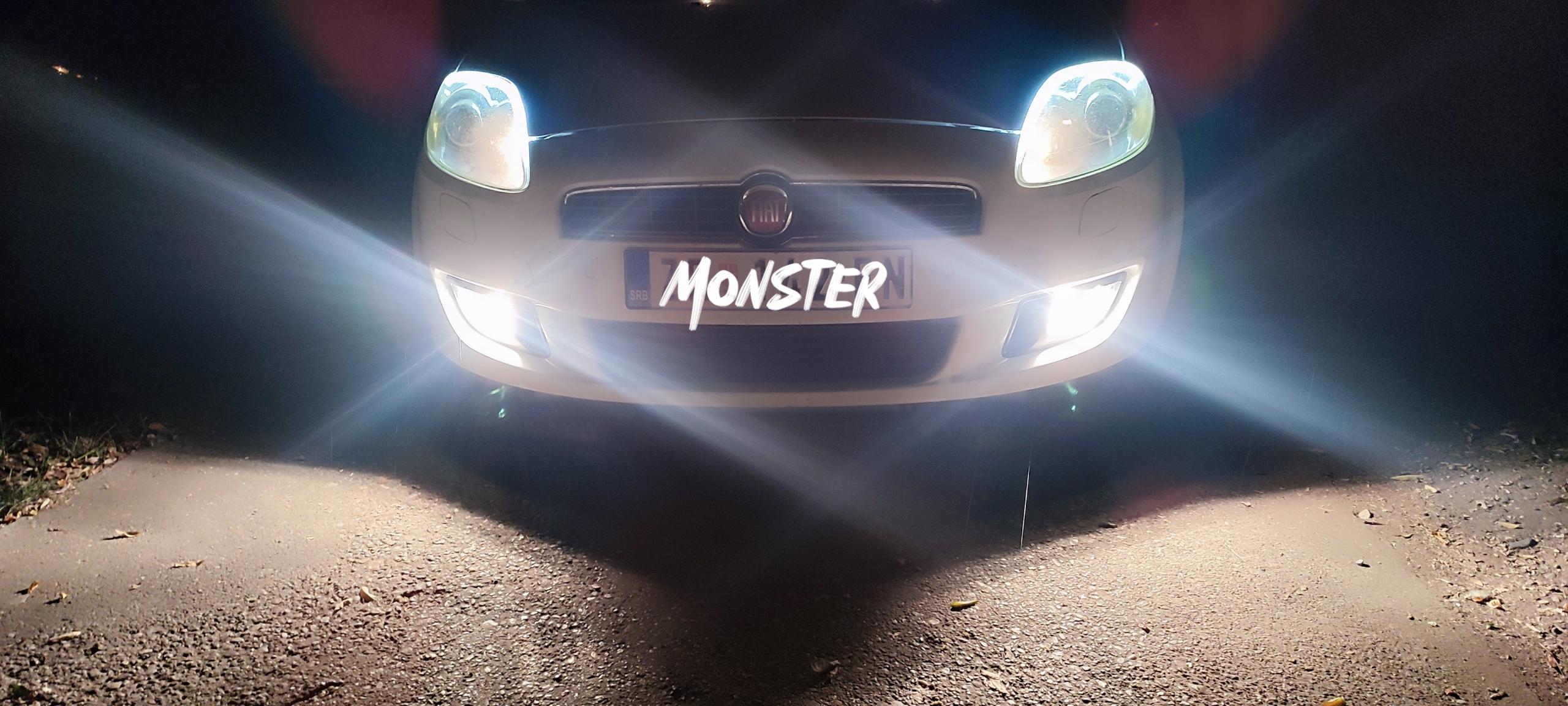

Axic 22502 Posted September 15, 2023 Stavi neke LED sijalice da ih sačuvaš da opet ne požuti unutar njih 1 darkman14 reacted to this Quote Share this post Link to post Share on other sites
Mijailović P. 3731 Posted September 15, 2023 Razmišljao sam i o tem varijanama. Ondak bi tražio neke do 3500-4000k. Ove bJele nebi imale svrhu osim vizuelizacije. Ja preferiram praktiku. Quote Share this post Link to post Share on other sites
Ivan 22117 Posted September 15, 2023 Tesko da ce te aftermarket maglenle pozuteti kao OEM. "Mako", turski krs, komponentas "Al"-a, tj. "Magneti Marellija". Gurali su to i na generaciju iza, tj. Tipo. Quote Share this post Link to post Share on other sites
darkman14 6602 Posted September 16, 2023 @Mijailović P. a tako sam i ja razmišljao i na kraju skontao da možda 2x godišnje vozim po magli. Pošto imaju i corner light funkciju, tu bude praktično staviti dobre led. Bolje osvetle nego prosečne halogene 2 shuxx and Axic reacted to this Quote Share this post Link to post Share on other sites

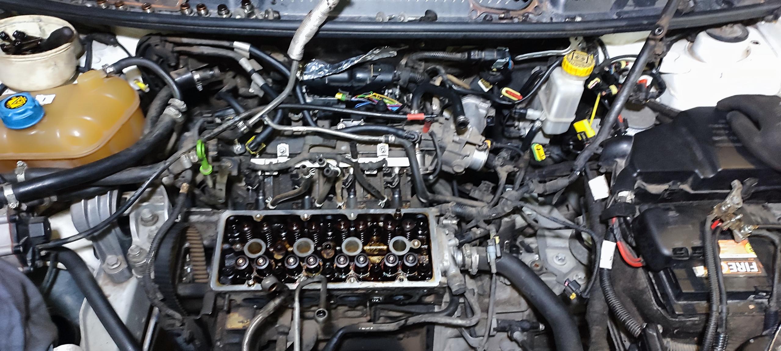

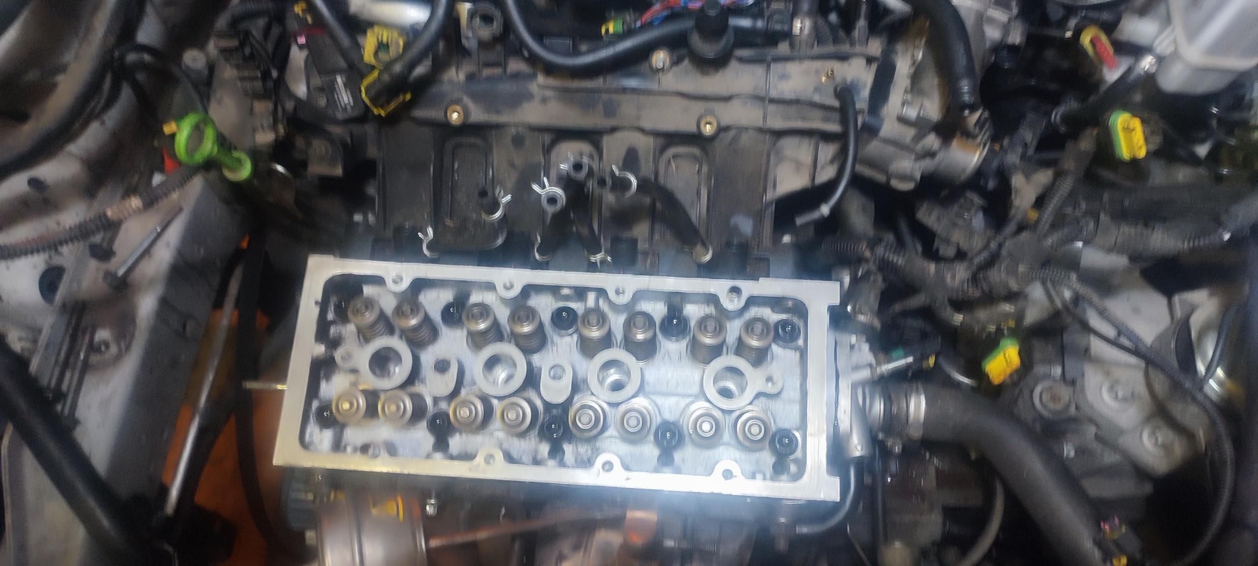

Mijailović P. 3731 Posted December 17, 2023 (edited) Ja obavio "Građansku dužnost" , žena kunta i ne zvoca , pa reko' da napišem koju o spletu događaja koji mi se izdešavaše. Letos mi nakon četiri (4) godine izuzetno pouzdanog i prijatnog druženja sa ovim autom, naprasno bez ikakvog nagoveštaja u sred vožnje prestade sa radom klima uređaj. Oni koji me poznaju u šali kažu kako sam ekscentričan po nekim pitanjima a posebno prema autu. To možda i jeste tako a proističe iz iskustva teških vremena i oskudica gde si morao voditi računa o svakoj sitnici jer, bilo koji previd dovodi do mučne situacije obzirom da nisi mogao da se osloniš na današnje blagodeti mnoštva servisa i bezbednosnih usluga koje se pružaju učesnicima u saobraćaju. Ipak i pored te moje "mane" potkrade mi se propust koji će se kasnije manifestovati bez bitnih posledica. U međuvremenu se vozimo i baš kad sam nameravao da rešim problem sa klimom, isto bez najave, u sred vožnje iskoči greška i posustade snaga motoru. Obzirom da je situacija bila neuobičajena malo sam auto "stisn'o" po gasu i ubrzao problem koji me je čekao odavno. Naime, na to mi je već '19. Dora pri ugradnji plina nagovestio. Primetio je neobičan problem pri podešavanju uređaja ali nije mogao ništa konkretno reći. Kako nisam imao vidljivih problema nisam ništa ni preduzimao sem redovnih održavanja. Nakon pređenih 100K km izgoreše dva izduvna ventila na četvrtom cilindru. Baš u trenutku kada smo se borili za život ovom našem kućnom ljubimcu ... Dobro, sve se dobro završilo i sada su svi jači nego pre. Kada je auto u pitanju malo smo ga odvežili novim ventilima i zaptivačima. Pri montaži glave i zubljenja motora nazovem našeg uvaženog kolegu @Goran Zemun koji je nebrojeni put pokazao koliki je prijatelj i čovek. Uz njegovu sugestiju spakujem i uzubim motorić na kategoričko negodovanje ovog mog matorog drugara sa kojim "sarađujem". Na njegovo zaprepaštenje prvo paljenje nikad i nije bilo bolje. Sastavio je na čvrgu. Hvala puno još jednom @Goran Zemun Stvarno smo u prednosti kao zajednica kada imamo ovako predane i posvećene ljude u svojim redovima. Tako smo se vozili par dana kad jedno jutro krenu nešto da krlja i lomi iz prevca remenice kompresora ili alternatora. Nije se moglo kasno odrediti. Nakon skidanja remena konstatujem i naručim kod sjajnih ljudi u šabcu, Mile. Eto, retrogradni Merkur mi napravio troošak od cca 500jura al', neka, neka to bude sva šteta. Hvala na strpljenju a posebno se zahvaljujem učesnicima. Pozdrav i čuvajte se! p.s. slike... Edited December 17, 2023 by Mijailović P. ubačene slike 6 Ivan-Topola, Branislav, MiloshBg and 3 others reacted to this Quote Share this post Link to post Share on other sites
Branislav 748 Posted December 17, 2023 (edited) Na 100k 2 izduvna ventila nije lose, isplati se. Bilo bi pozeljno T-jet-a uzubiti sa alatom ali neki majstori to ne rade. Ja cu skidati moju glavu zbog brezona izduvne grane pa cemo videti u kakvom su stanju ventili posle 20k+ na plinu. Bas me zanima da li su malo ulegli. Kako je primetio Dora problem pri stelovanju gasa? S obzirom da su izdrzali citavih 100k to je i vise nego dobro ako je on nesto predosetio. Edited December 17, 2023 by Branislav 1 shuxx reacted to this Quote Share this post Link to post Share on other sites
shuxx 15962 Posted December 17, 2023 E, bas to i mene interesuje. Sta je Dora primetio, sto je trajalo 100 k km.. Pa pregoreli ventili...Inace, svaka mu castSent from my STK-LX1 using Tapatalk Quote Share this post Link to post Share on other sites
