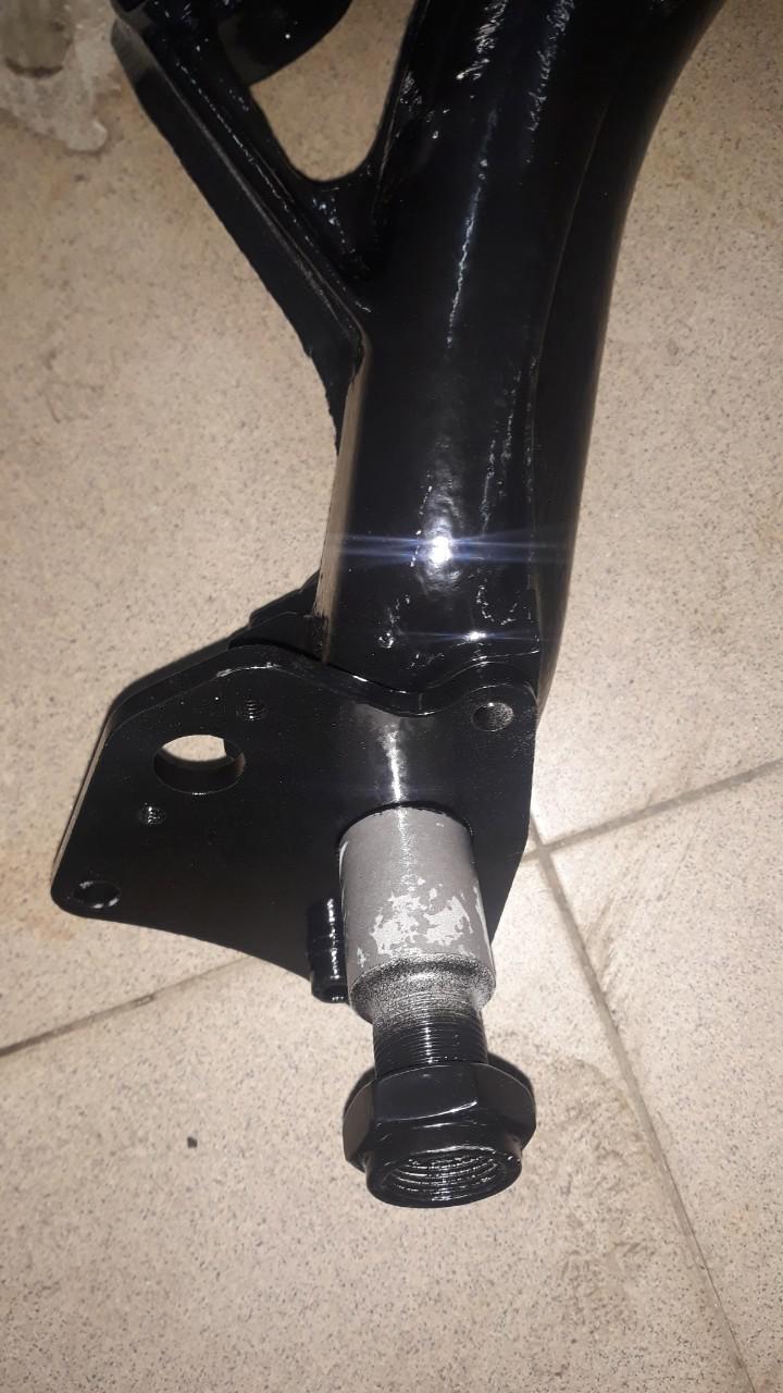

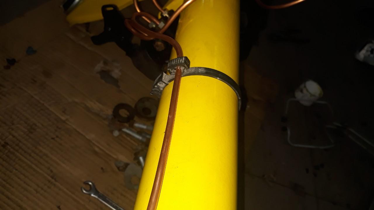

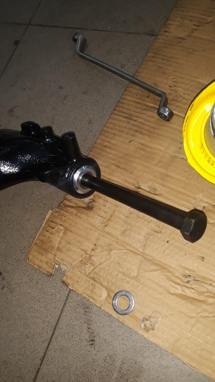

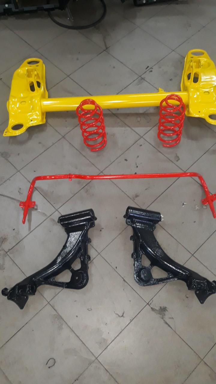

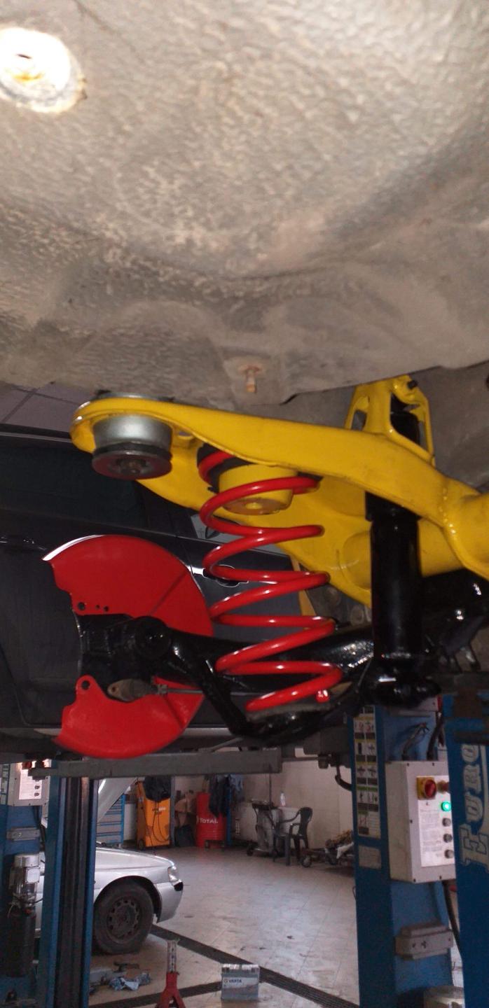

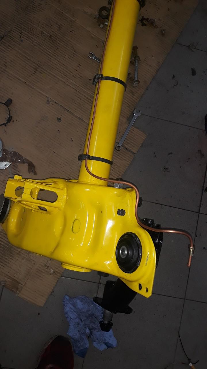

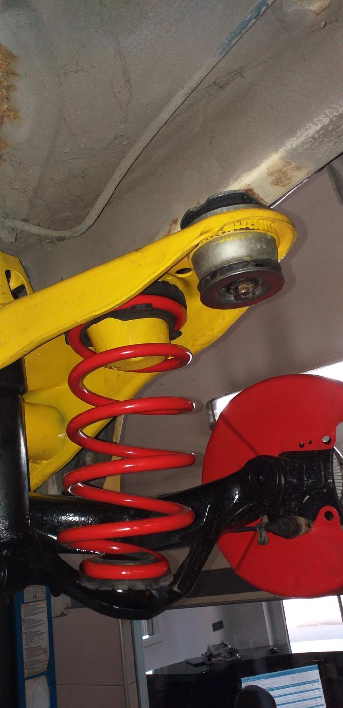

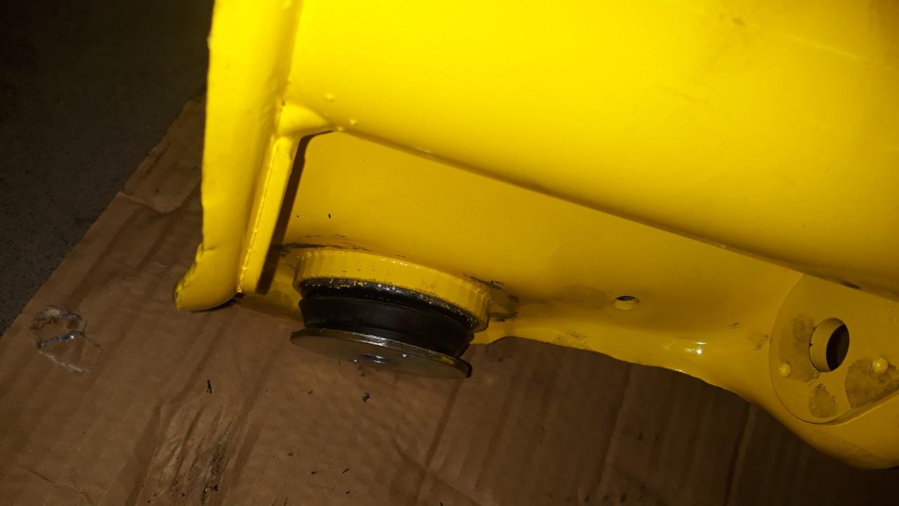

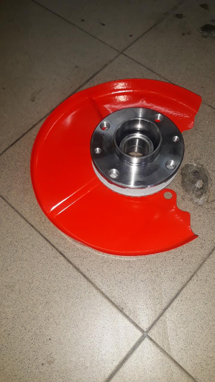

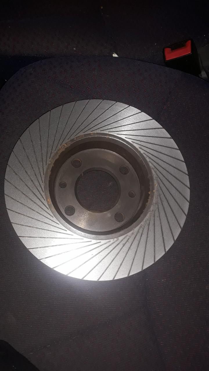

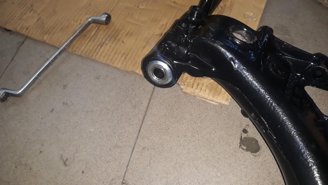

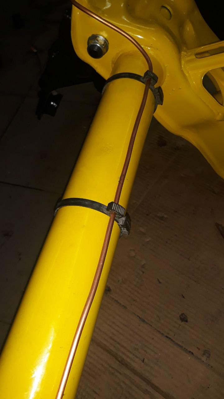

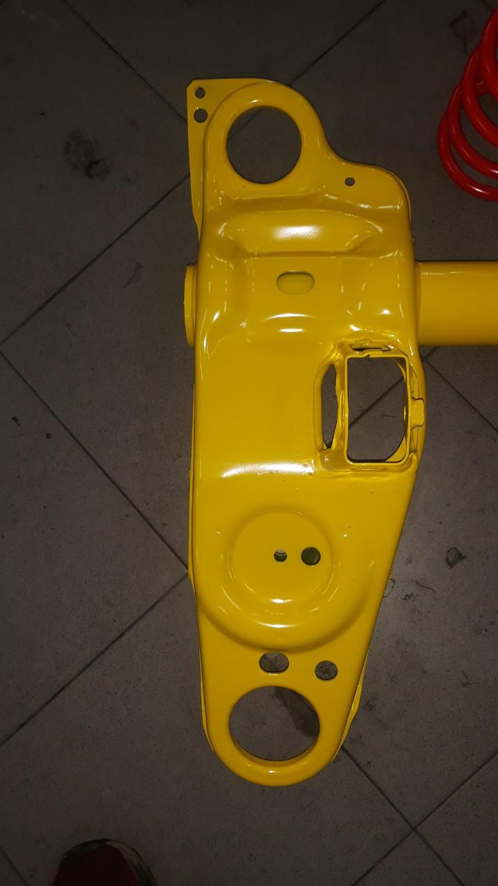

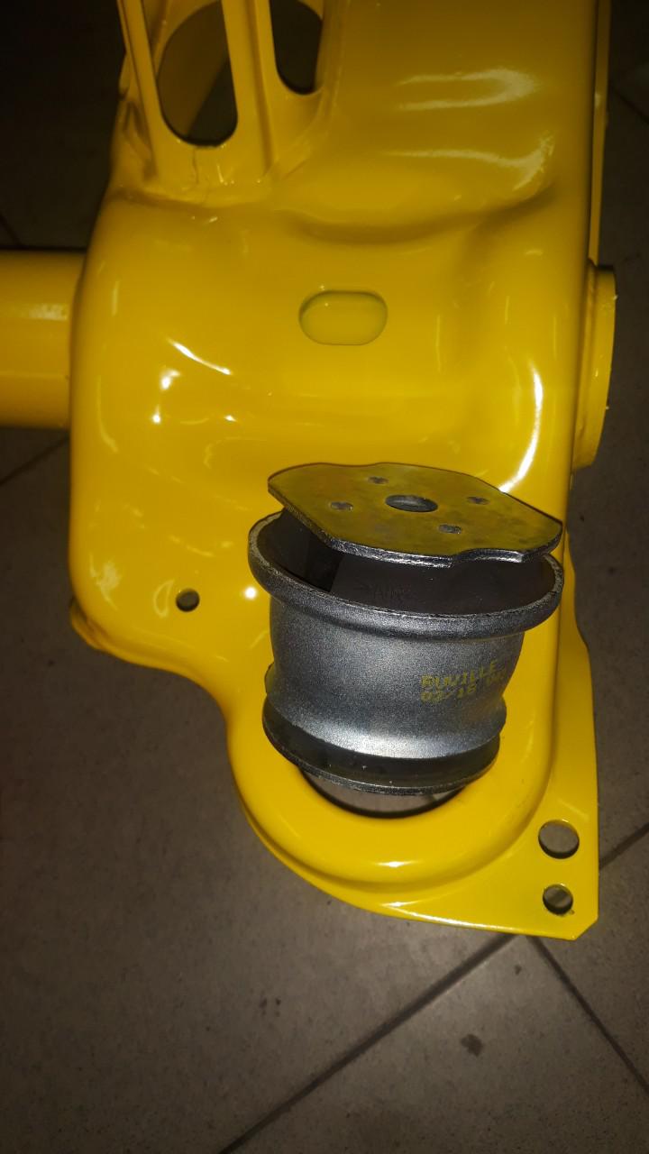

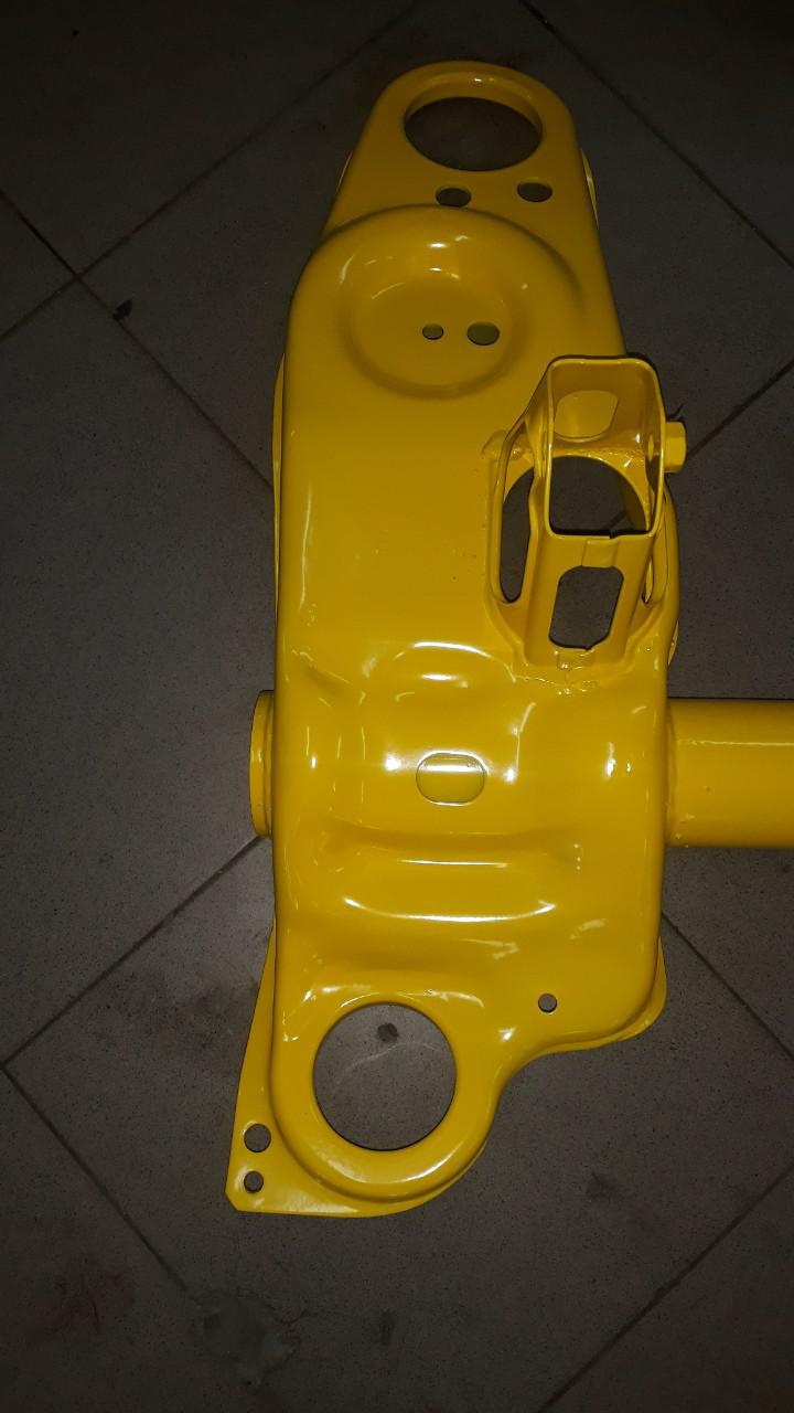

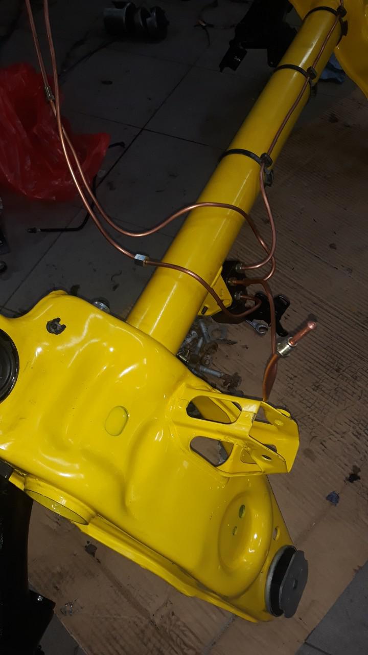

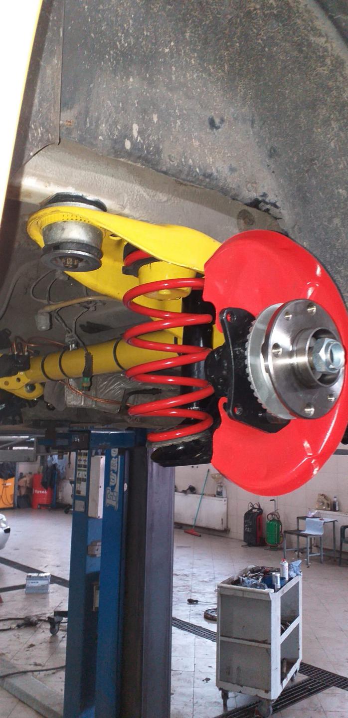

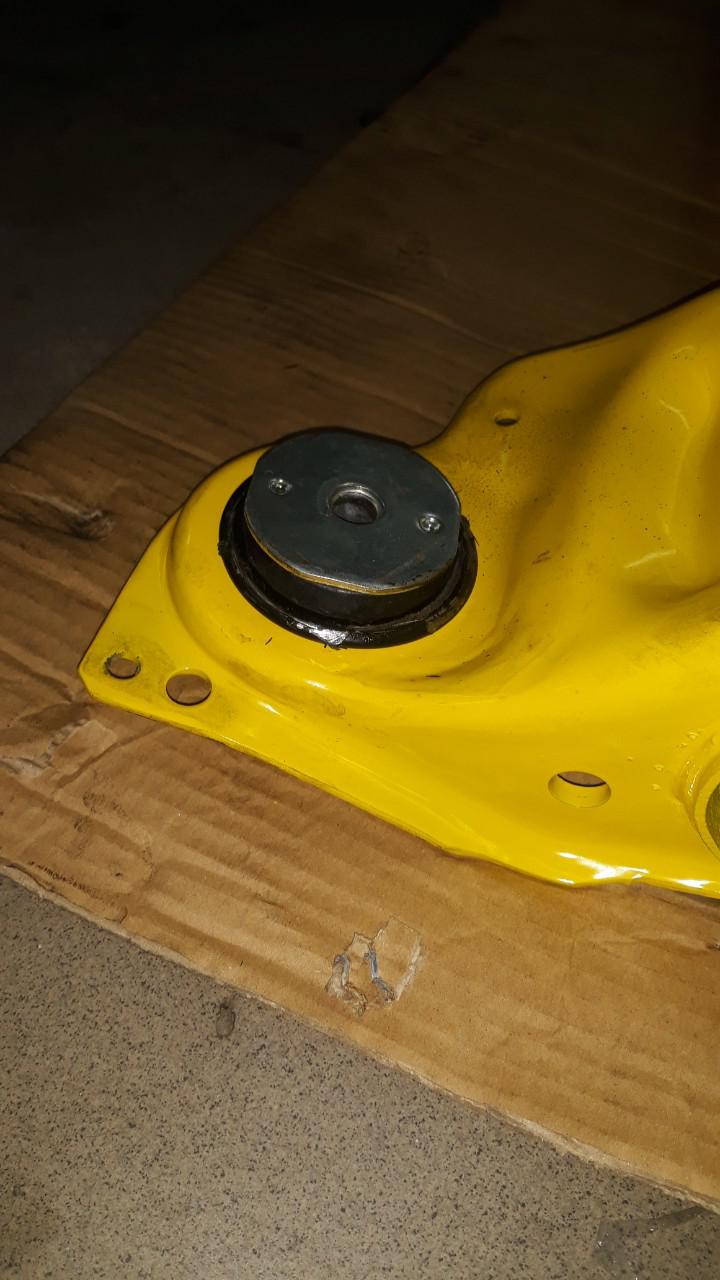

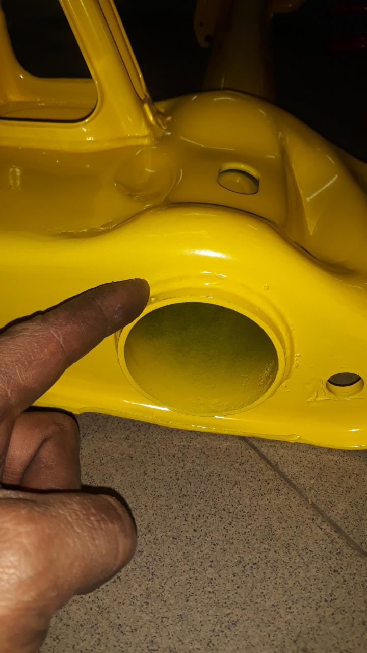

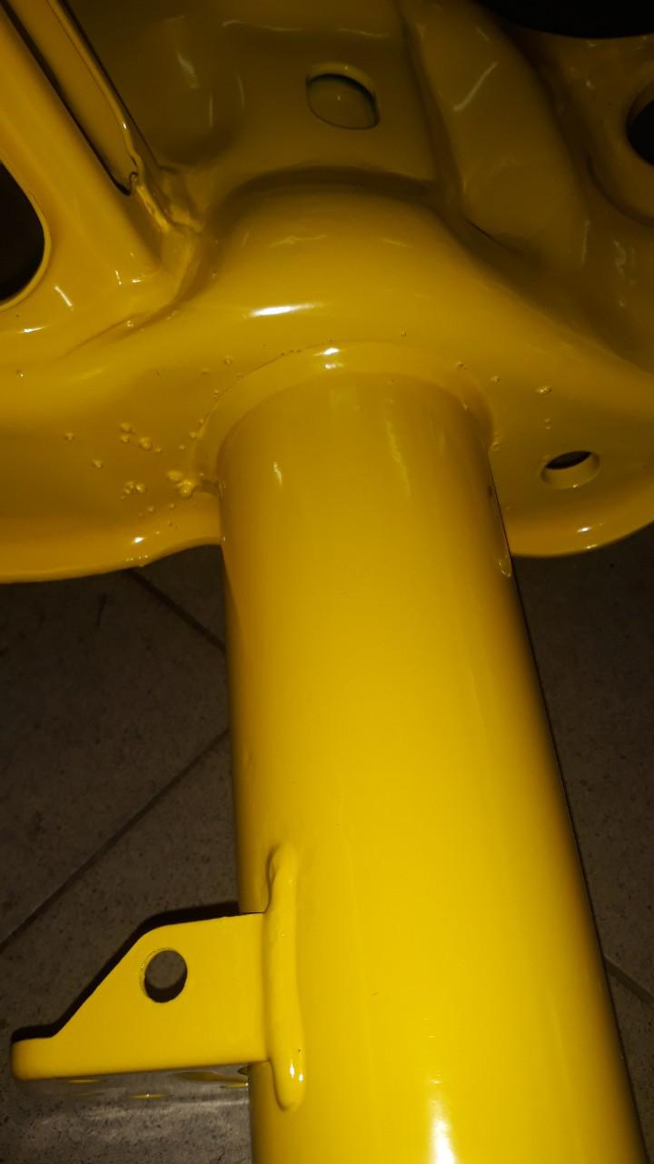

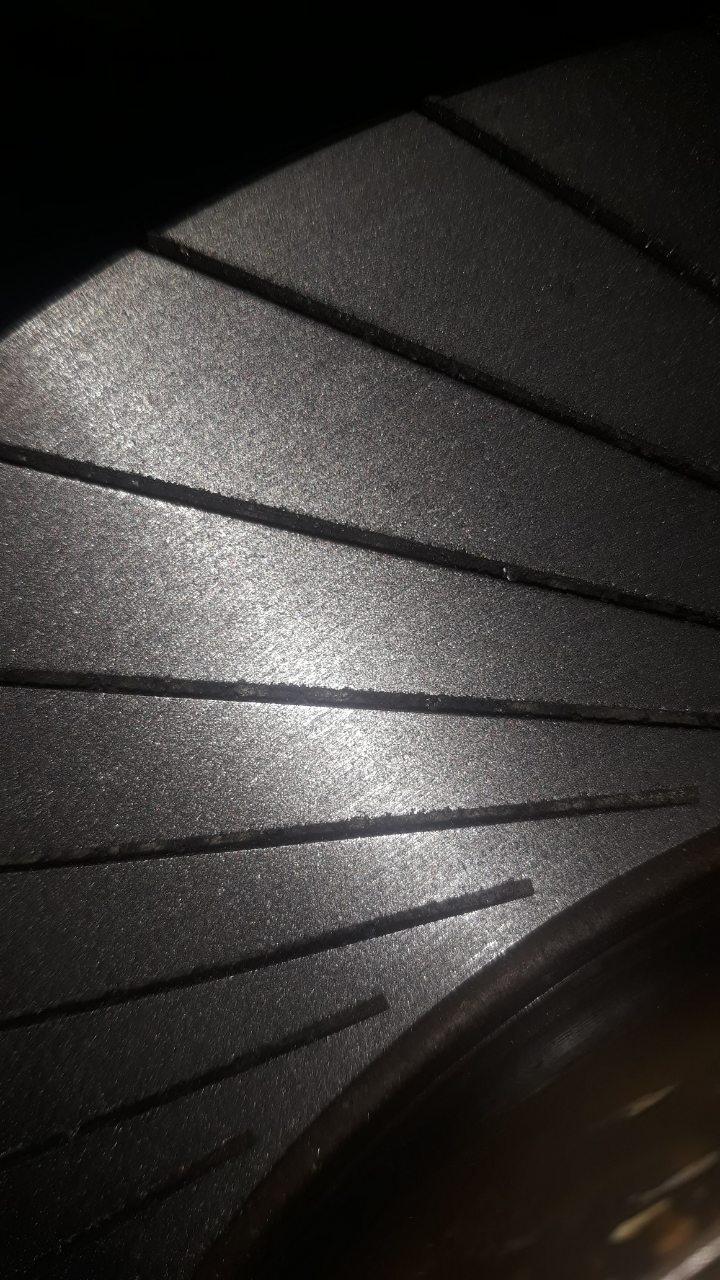

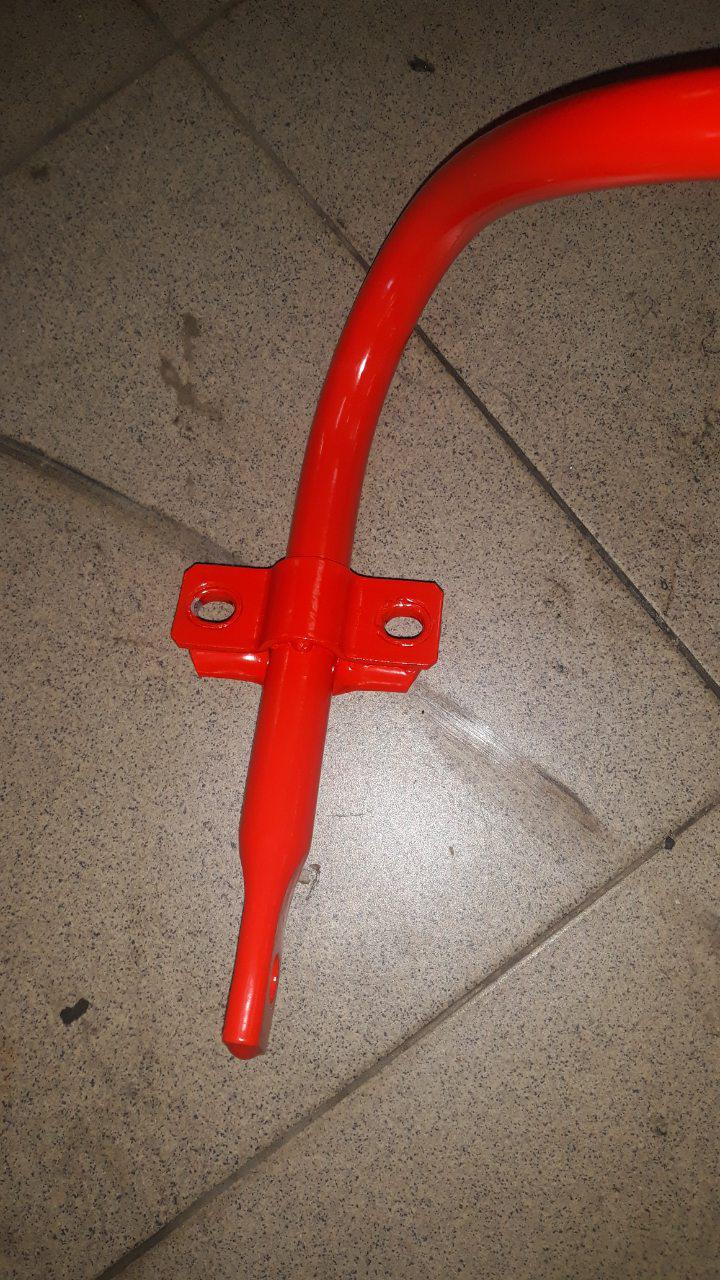

Backo 194 Posted January 21, 2019 Pozdrav svima,2019 u toku radovi se nastavljaju!Konkretno uradjen komplet ceo zadnji trap na Fiat Coupeu koji je inace bio fabricki!Preforirano pecena boja...Nova celicna cev ubacena u zadnji trap sve izvareno tigom.Novi lezajevi.Napravljeni celicni stitnici da cuvaju lagere, ujedno i distanceri da se vise ne raspada trap.Nove cevi za zadnje kocnice i nosaci malo i detalja,Peskirane i plastificirane opruge u crveno i angerplatne!!!zadnji diskovi Hromo celik,jedva ih kamen obradi hvalitet top.Toliko za sada uskoro farbanje celog auta u komori!Nadajmo se najboljem,Nadam se da vam se svidjaju ovi radovi!Pozdrav Veliki 3 horvat, neshaoct and Nikola 1.6 reacted to this Quote Share this post Link to post Share on other sites

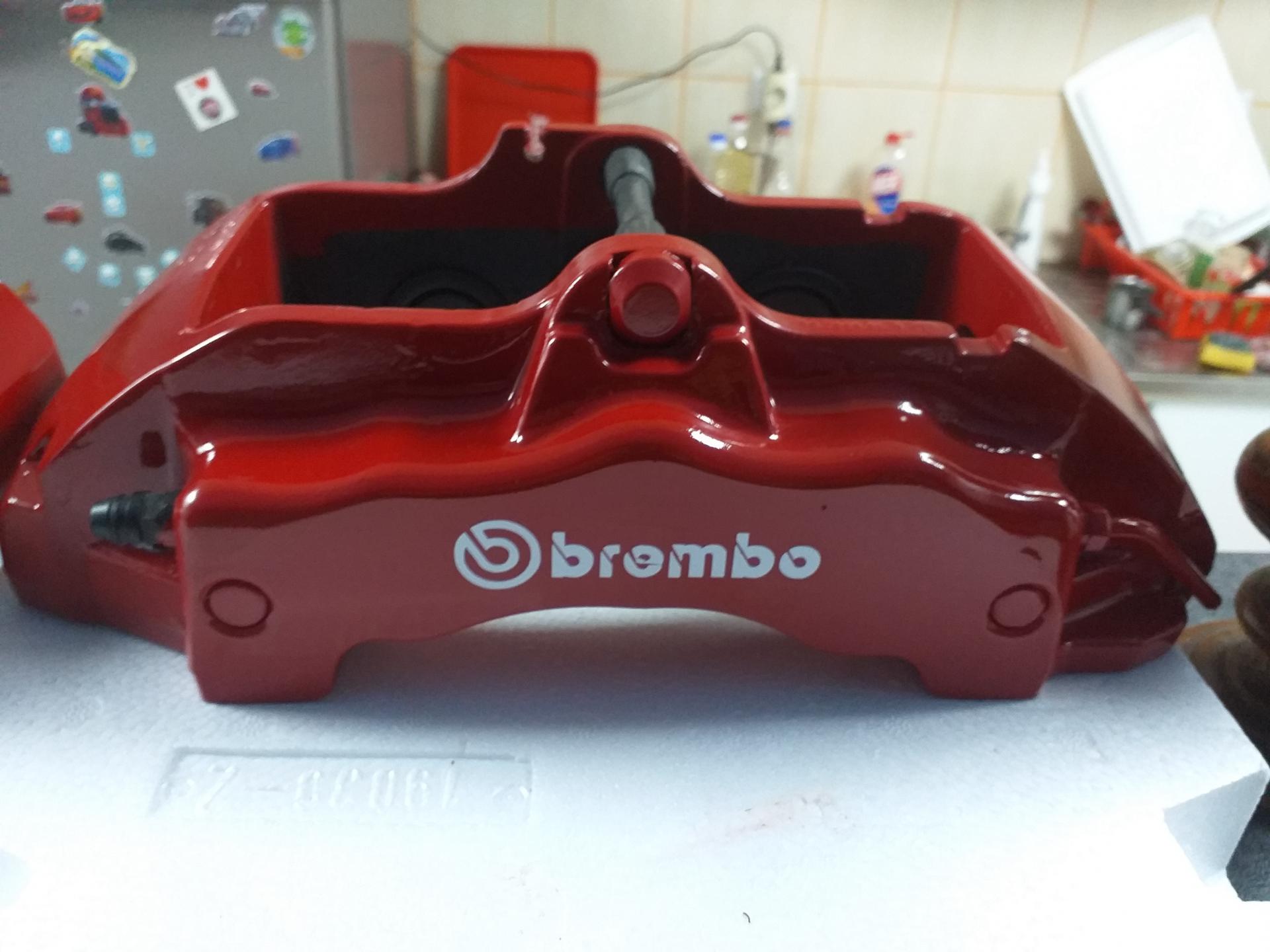

Backo 194 Posted January 22, 2019 13 hours ago, Milutinac said: Svaka cast! Tako se to radi... Hvala puno.Jako mi drago da ti se svidja,Ja sam iskreno prezadovoljan radovima.Bukvalno sve treba remontovati,peskirati i plastificirati.Ne kosta mnogo a bolje izgleda vecito je... dobije se na kvalitetu.Sada sam resio da skidam prednje sanke ceo prednji trap i da ucinim isto,verujem da ce biti zanimljivo do leta sam spreman za voznju svaki dan!!!Pa se vidimo na skupovima svakako 1 neshaoct reacted to this Quote Share this post Link to post Share on other sites

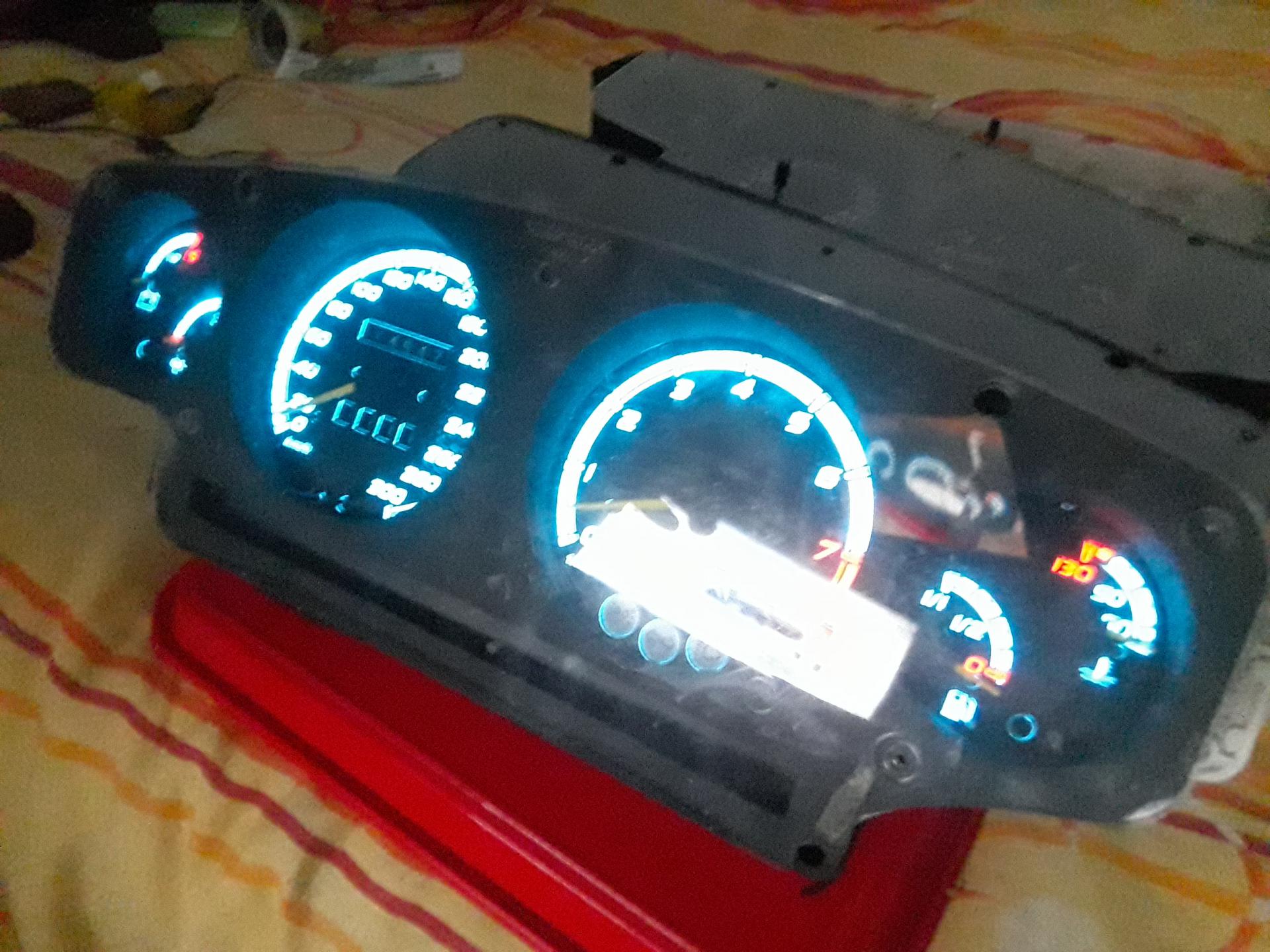

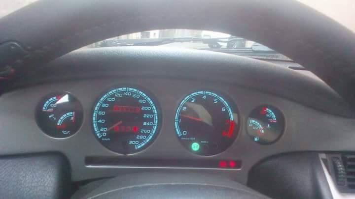

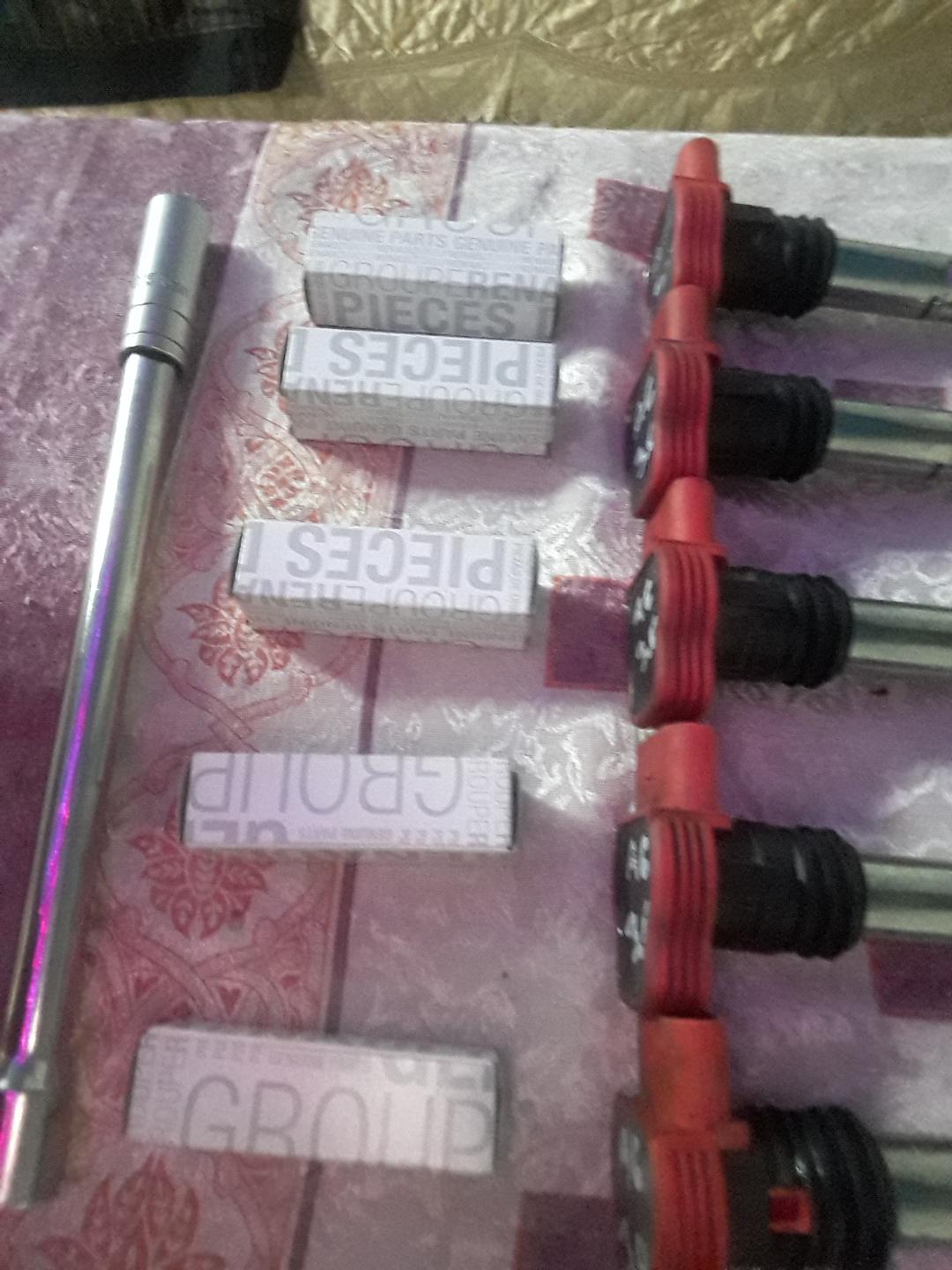

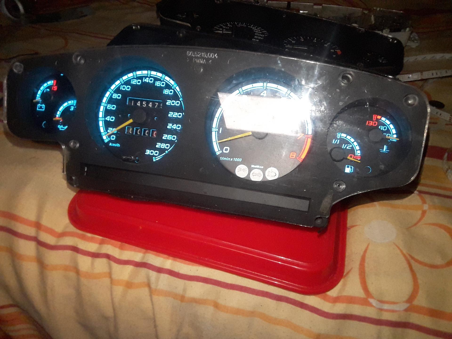

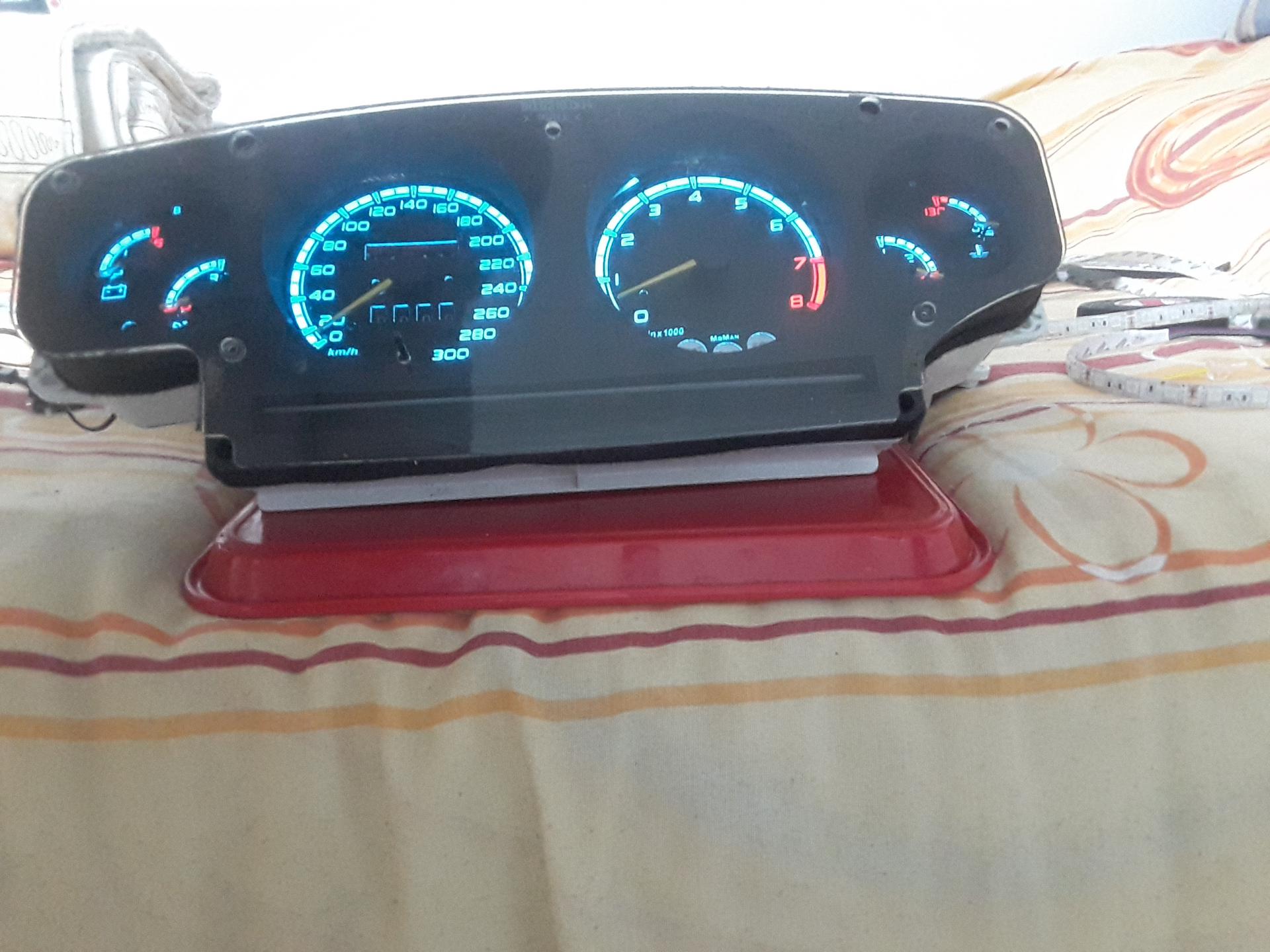

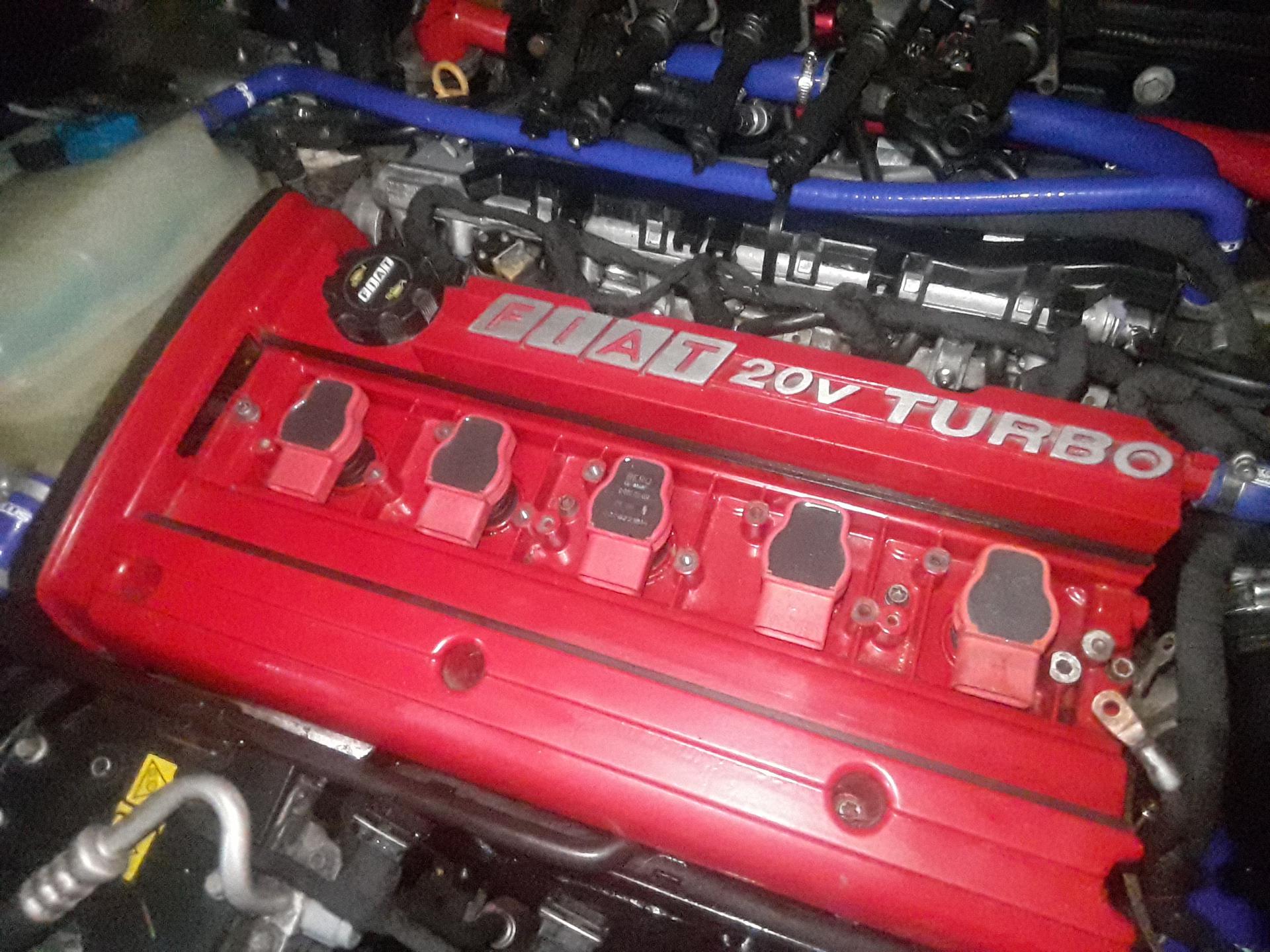

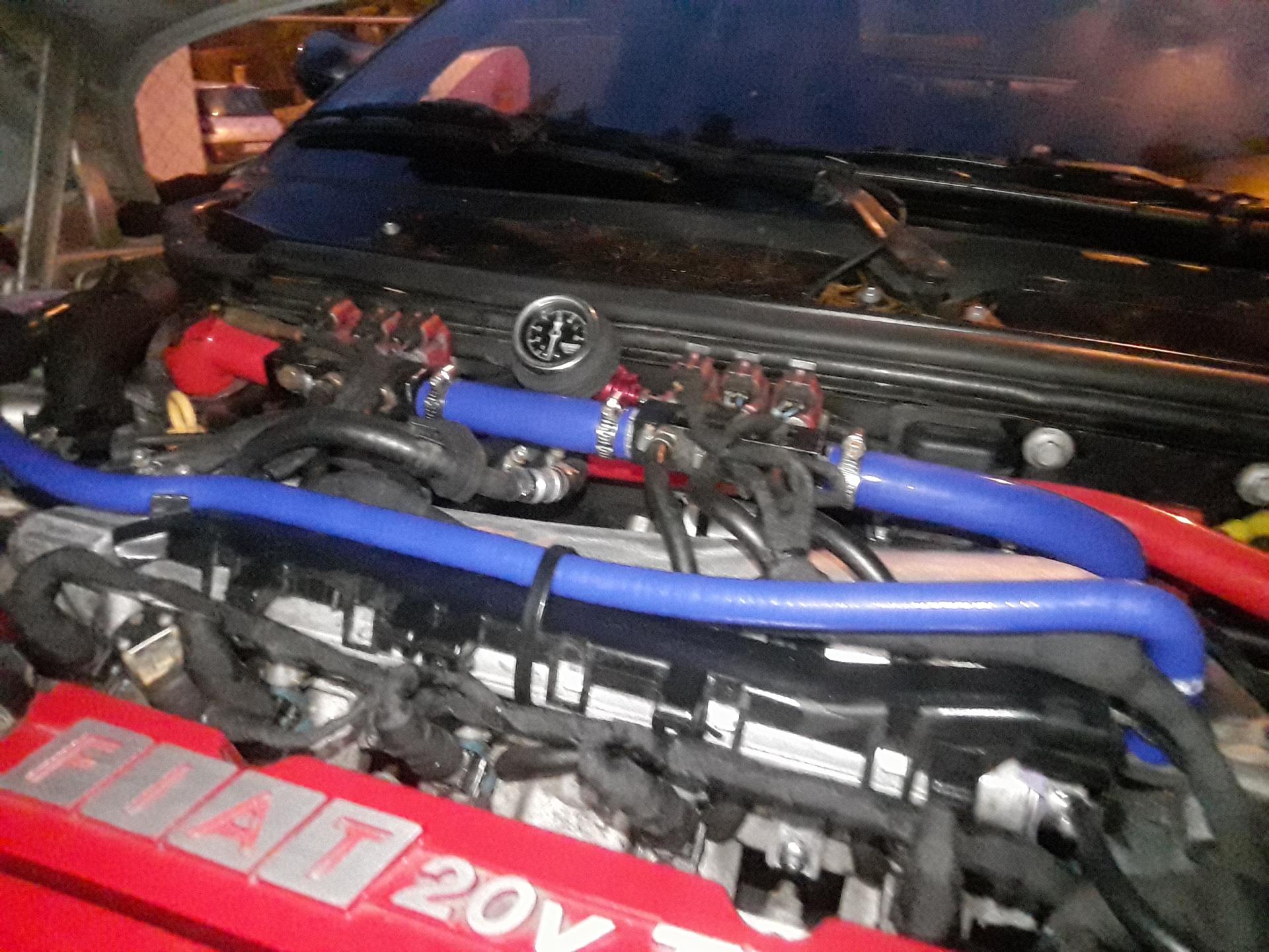

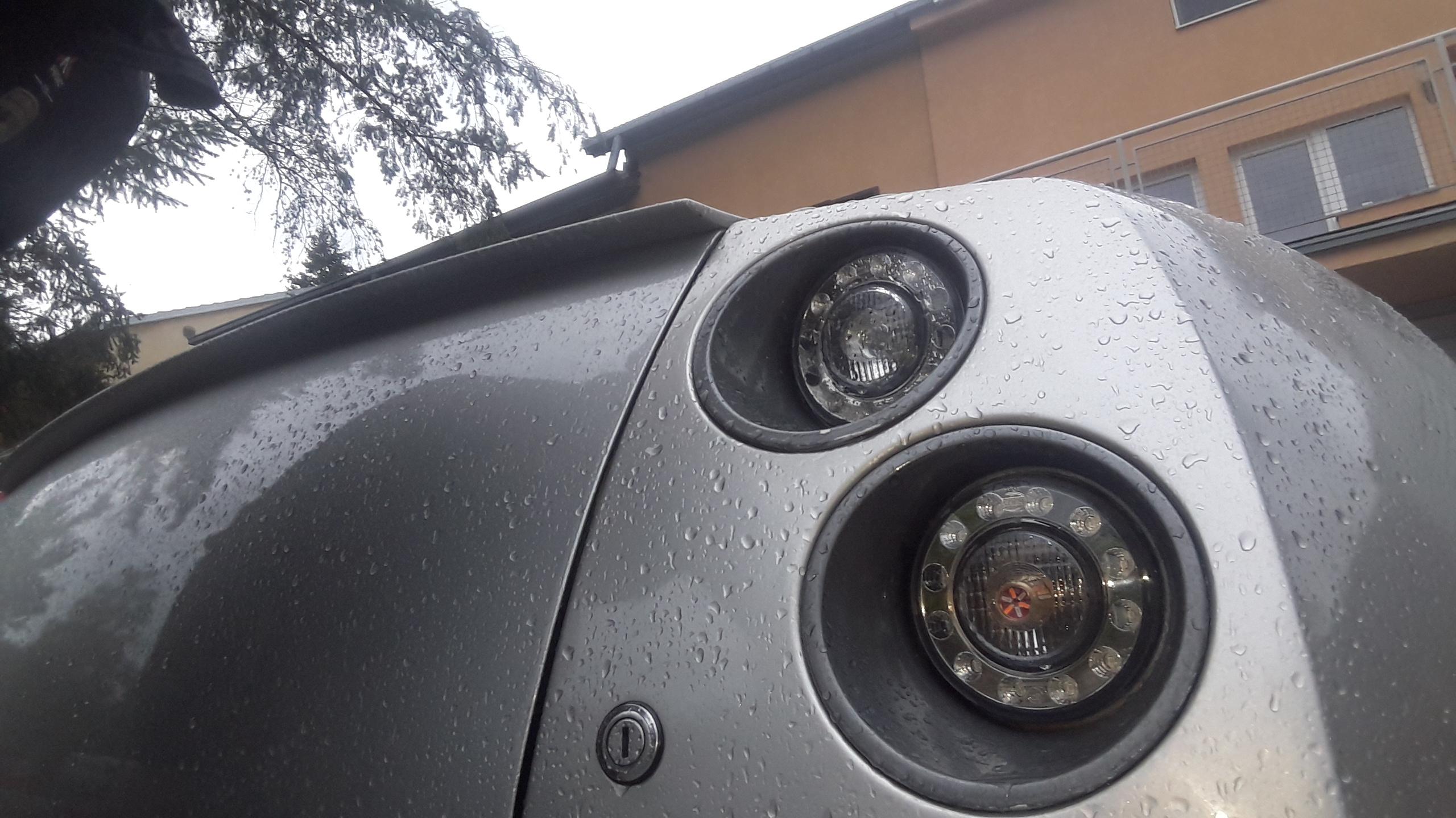

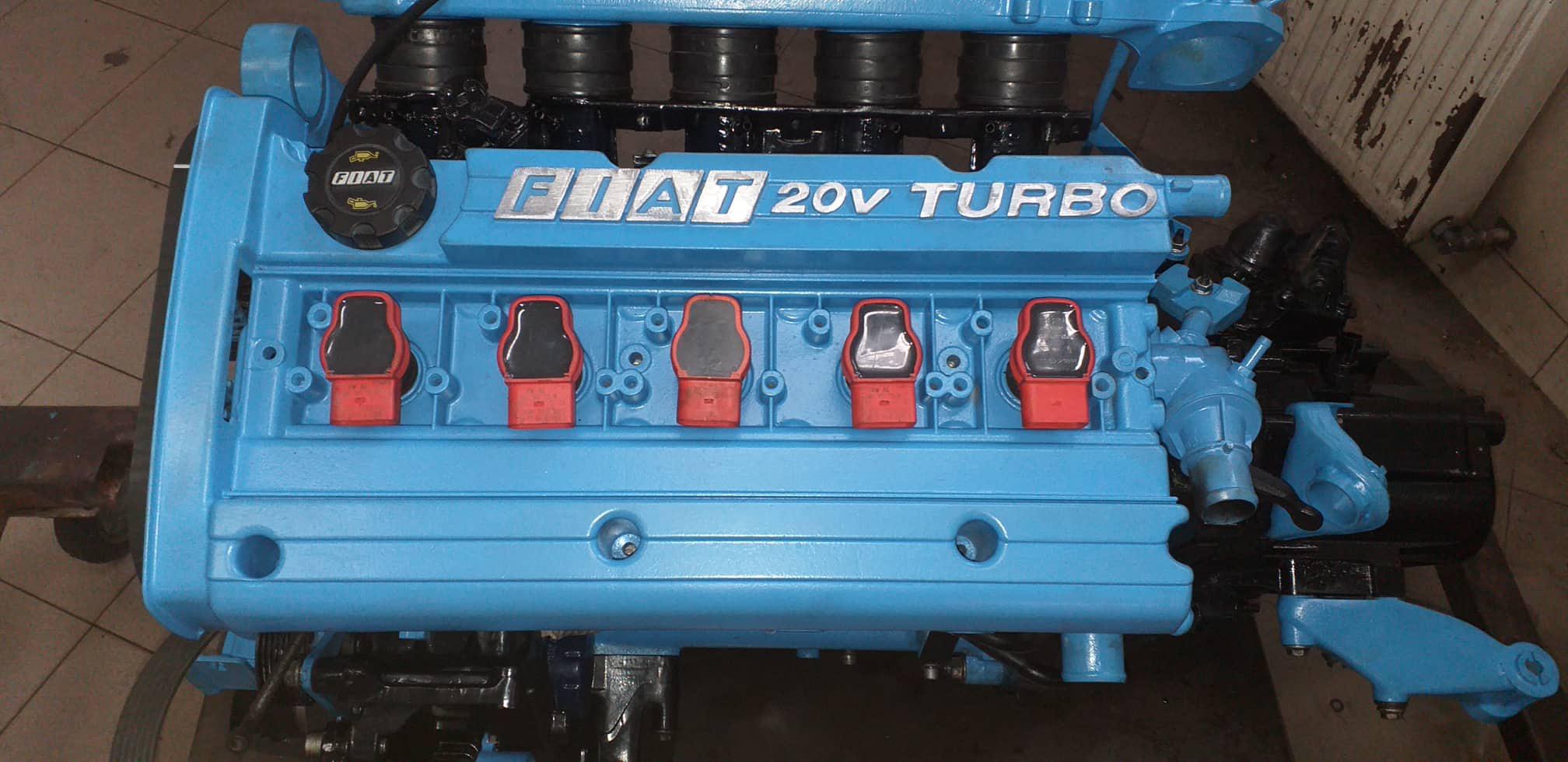

Backo 194 Posted February 3, 2019 On 11.1.2019. at 11:33 PM, Backo said: Evo i par novih stvari Bobine Audi RS nove svecice iz originala...Led cajger postavljen na auto,polako ali sigurno napredujemo!!! 1 Milutinac reacted to this Quote Share this post Link to post Share on other sites

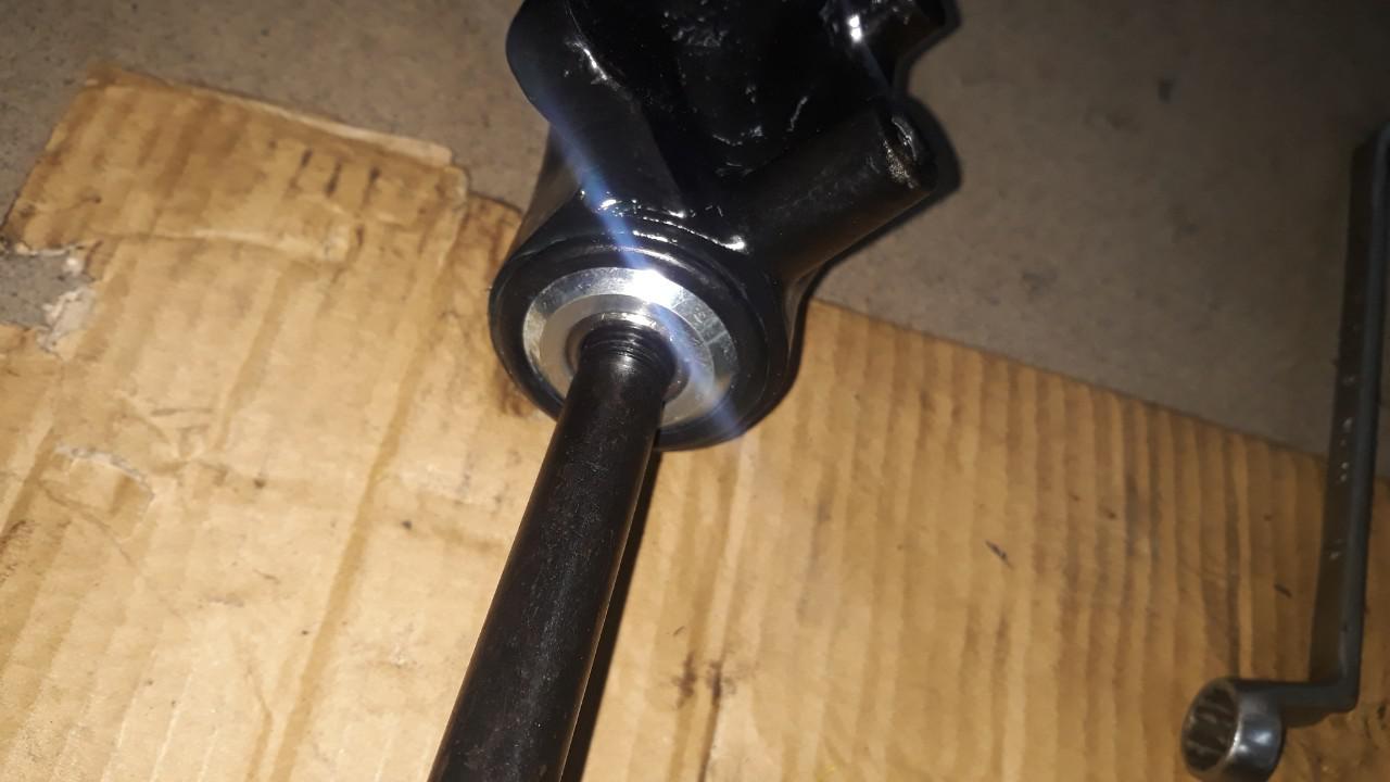

Backo 194 Posted February 14, 2019 (edited) On 21.1.2019. at 11:49 PM, StefanCI said: Odlican primerak, ozbiljni radovi, video sam uzivo. Bice super na leto kad se sve sredi, taman da dodjem @monzaf1 i ja sa svojom masinama, pa da se provozamo. Svakim danom napredujemo!Evo malo slika sa terena montira se zadnji trap,uskoro i prednji.Na leto se vozimo nema sumnje!!!Veliki pozdrav za Stefana Babica koji ceni i postuje rad!!! On 21.1.2019. at 11:18 PM, monzaf1 said: Nema šta kvalitetni radovi, jedva čekam leto pa da se vozimo pa kad zagrme redni petaci pravimo grmljavinu Hvala Mare legendo istog motora 20vt je u srcu i dusi mnogima.Tesko da se svati i razume ko ne gaji strast prema automobilima...Postojem rad kolega sa foruma i izvan foruma i uvek se odusevim kada vidim nesto lepo odradjeno!Veliki pozdrav. Edited February 14, 2019 by Backo Quote Share this post Link to post Share on other sites

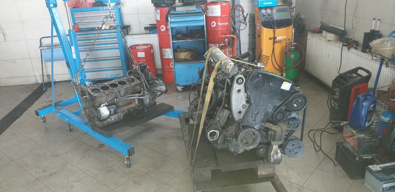

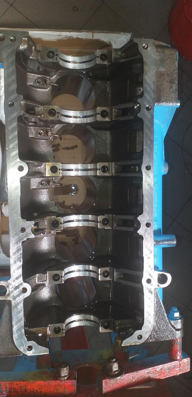

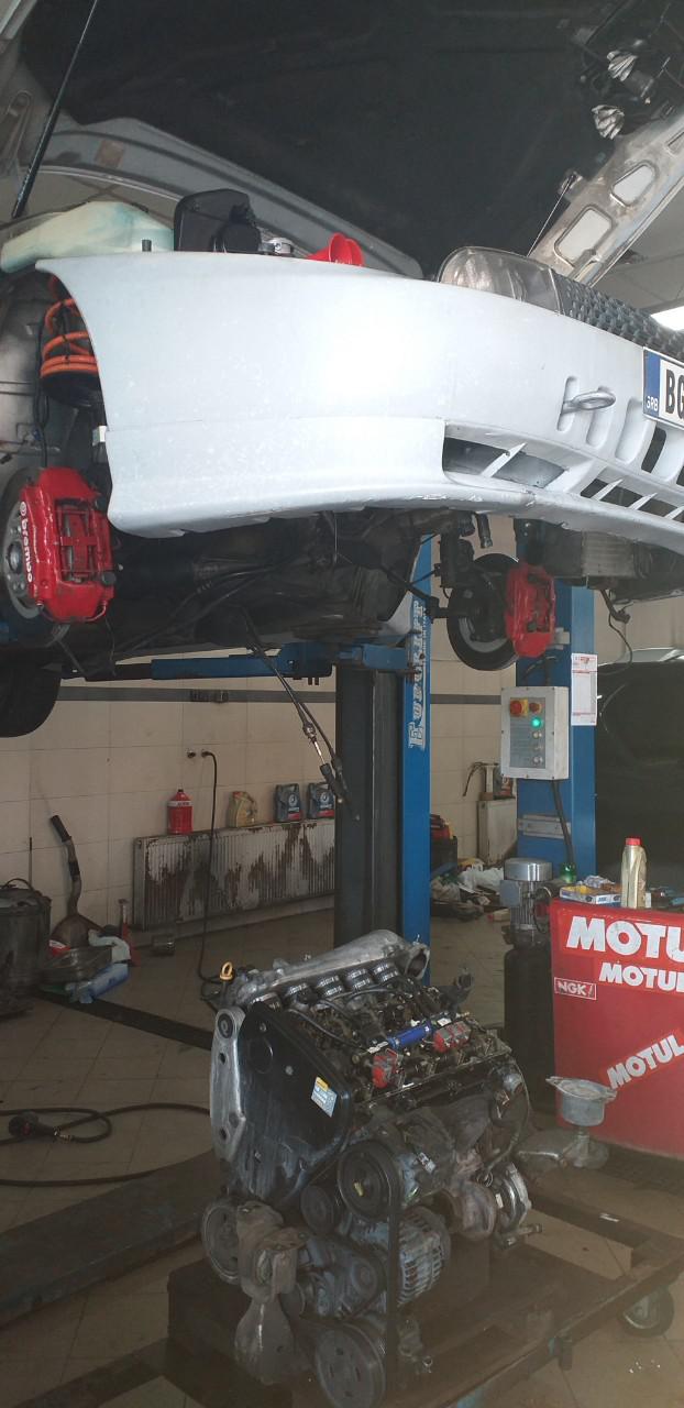

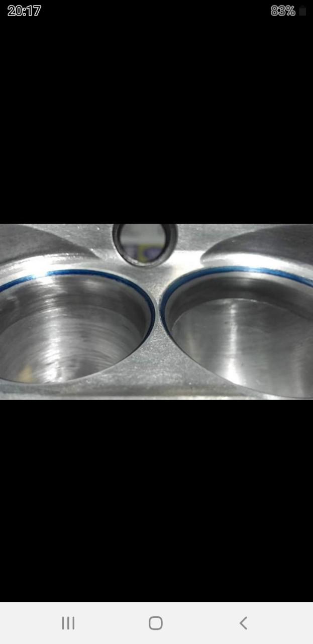

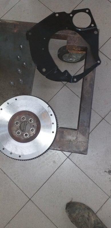

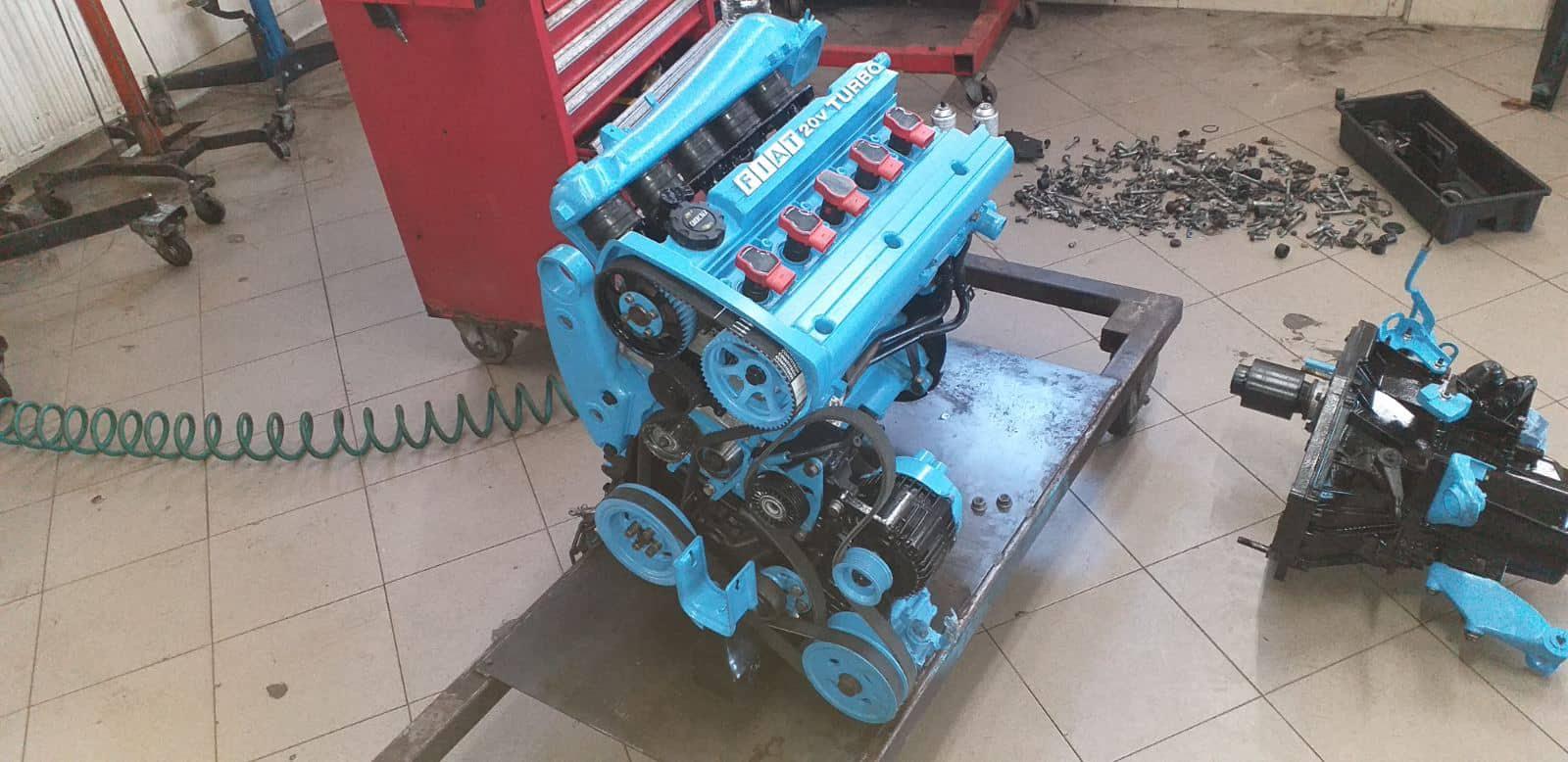

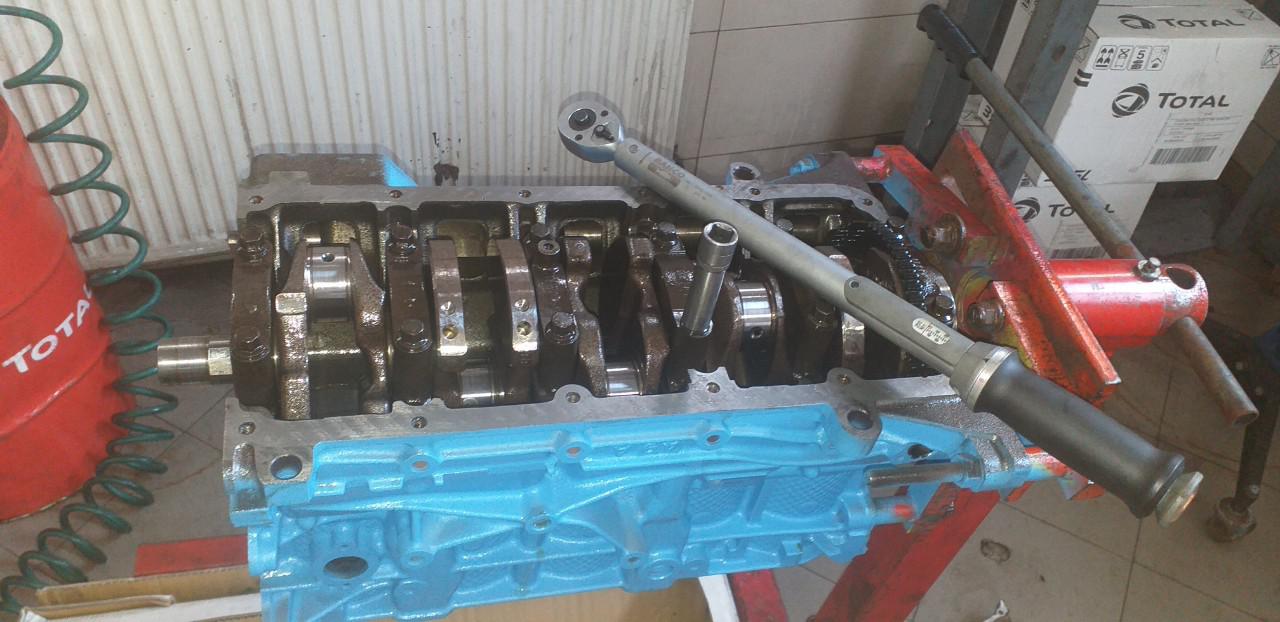

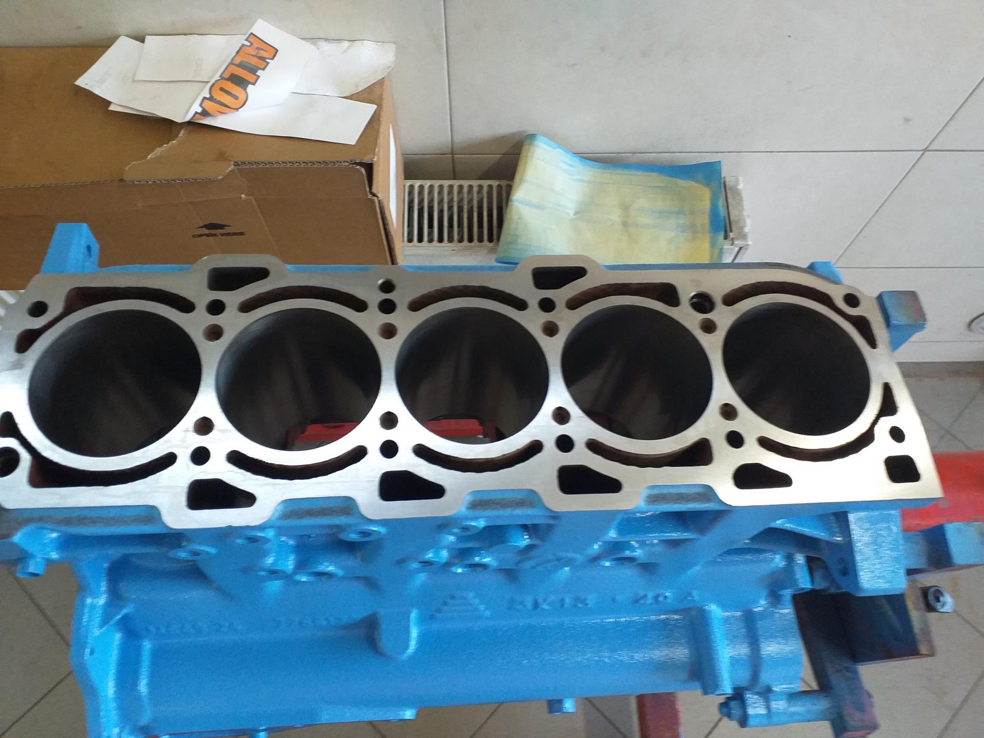

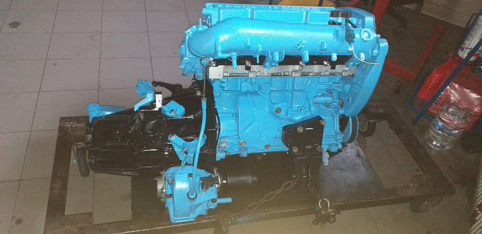

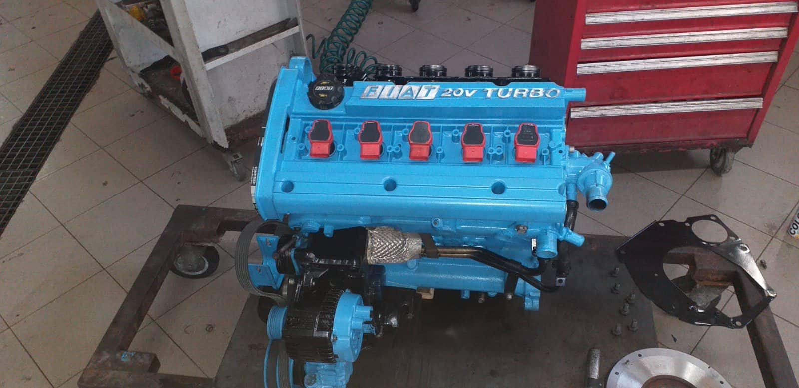

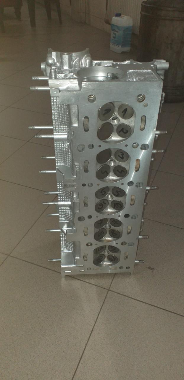

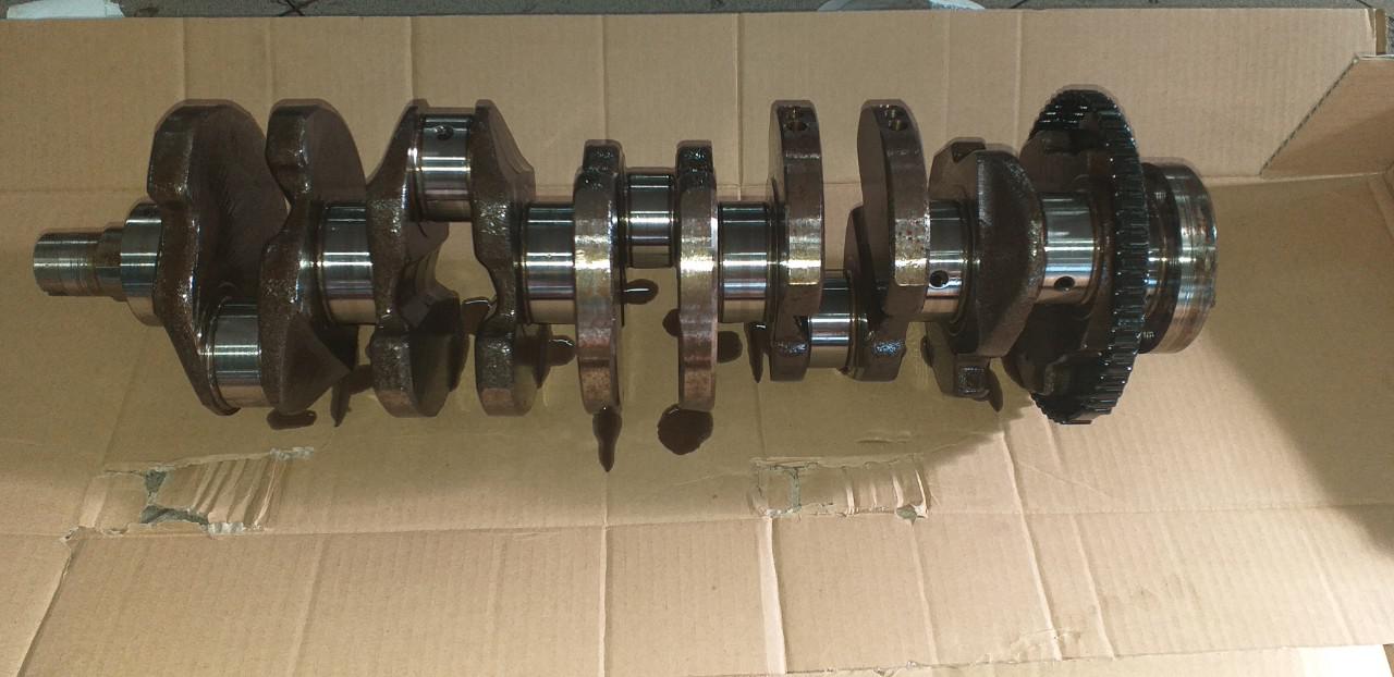

Backo 194 Posted August 3, 2019 Veliki pozdrav drugari, prijatelji. Evo posle nekog vremena krenuli su napokon najozbiljniji radovi do sada nadam se! Izvadjen je 2.0 20v turbo motor, kupljen 2.4 abarh sa samo 60.000 i motor 2.4 ide u Coupea sa konverzacijom na turbo. Iskubiciran je motor, napravljen stepen, nove karike namenske uze zbog zazora, uradjene kalote na klipovima kod strugara. Abarth ih ima fabricki, ali nedovoljno za turbo konverzaciju. Novi kais, vodena pumpa, zamenjen hladnjak ulja sa toplotnim izmenjivacem, radilica balansirana blok i glava uradjeni komplet. Duhtung glave iz orginala metalni debeli isto zbog stepena, da bi bio nizi. Motor spreman za ubacivanje!!! Evo par slika od radova. Naravno tu je jos ouno novih stvari, 6 klipa Brembo, teflon creva za kocnice...muzika, pojacalo. Sve o konverzaciju sa 2.0 20vt na 2.4 20vt bice u ovoj temi. Koga zanima dobija svaki odgovor! 7 horvat, djomla, dekirs and 4 others reacted to this Quote Share this post Link to post Share on other sites

Backo 194 Posted August 22, 2019 On 3.8.2019. at 12:00 PM, neshaoct said: Stvarno si krenuo u do sada najveće radove svaka čast... taj izvađeni 2.0 20vT ostavljaš sebi, ili ćeš ga prodavati? Hvala da komplimentu!Izguracu do kraja kako valja motor je zavrsen,menjac sada za vikend bi trebalo da bude pod haubom.Bice jos puno slika od svih radova do sada.Od delova 2.0 20v turbo,imam blok radilicu na standrdu odlicnu klipnjace,klipove sa karikama,glavu,dizne 20vt sa magistralom,regulator pritiska.Kompresor klime.Ako nesto nekom treba od delova tu sam uvek da saradjujemo na najbolji moguci nacin.Veliki pozdrav za sada. 1 neshaoct reacted to this Quote Share this post Link to post Share on other sites

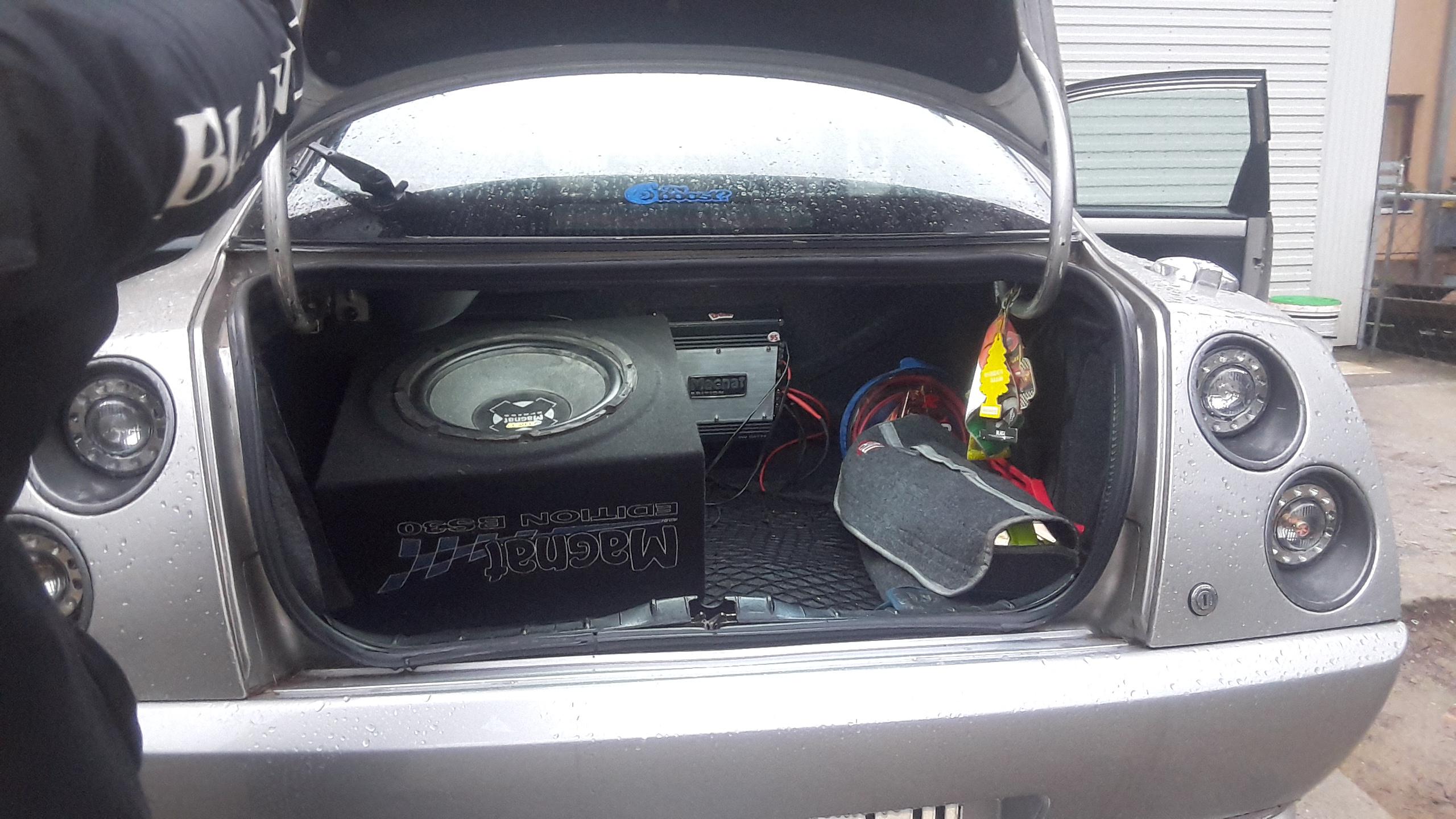

Milutinac 6121 Posted August 23, 2019 On 8/3/2019 at 10:24 AM, Backo said: . Koga zanima dobija svaki odgovor! Mene zanima gde moze da se dodje i vidi ovo nista necu da diram, samo da gledam Ps - mislim da su ti ona pojacala, puferi, vuferi u gepeku skroz nepotrebni...batali to. Bavi se prednjim delom auta samo... 2 Backo and Zvezdo reacted to this Quote Share this post Link to post Share on other sites

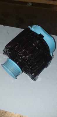

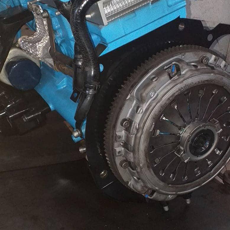

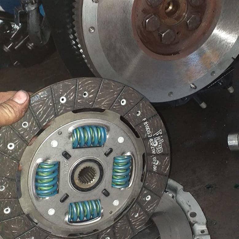

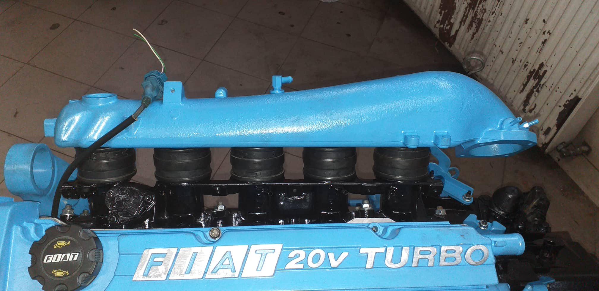

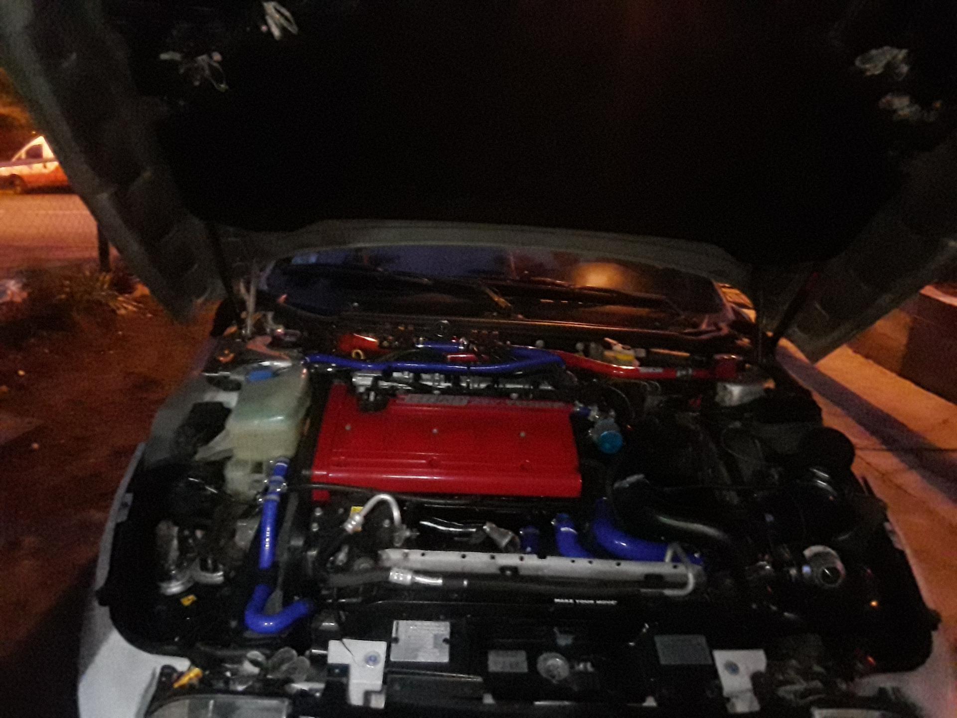

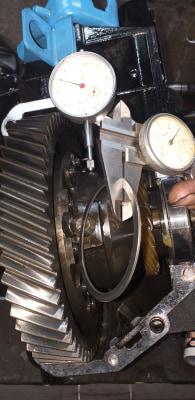

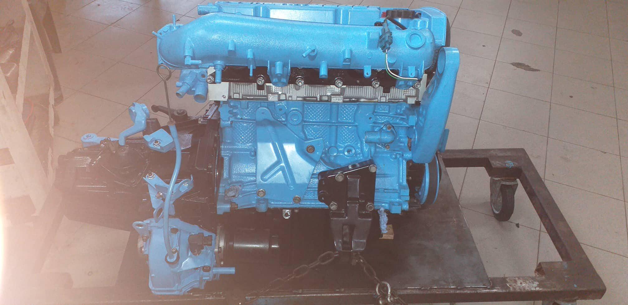

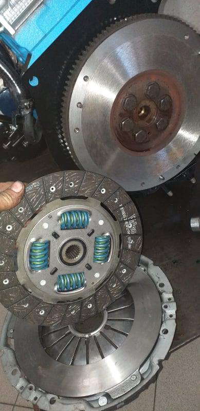

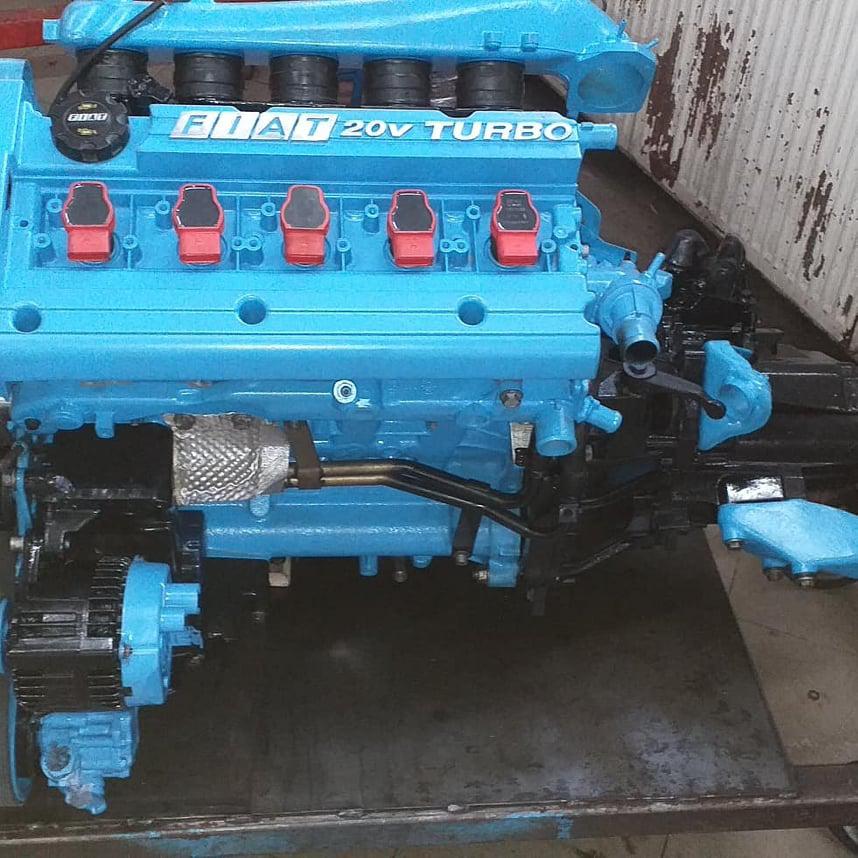

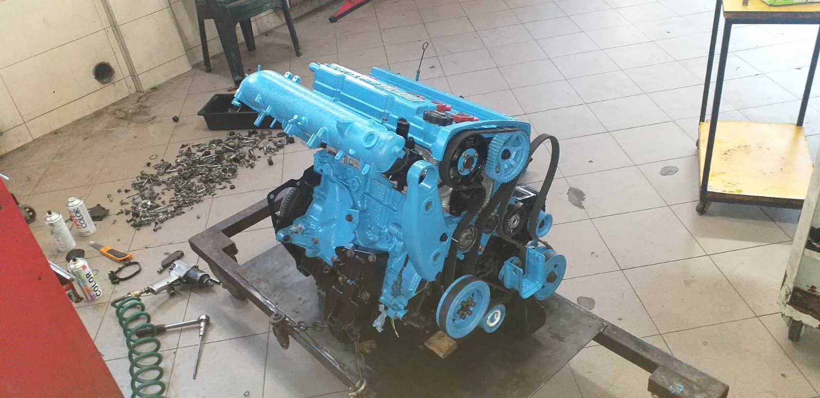

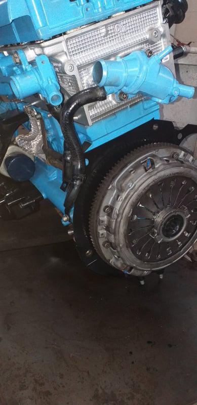

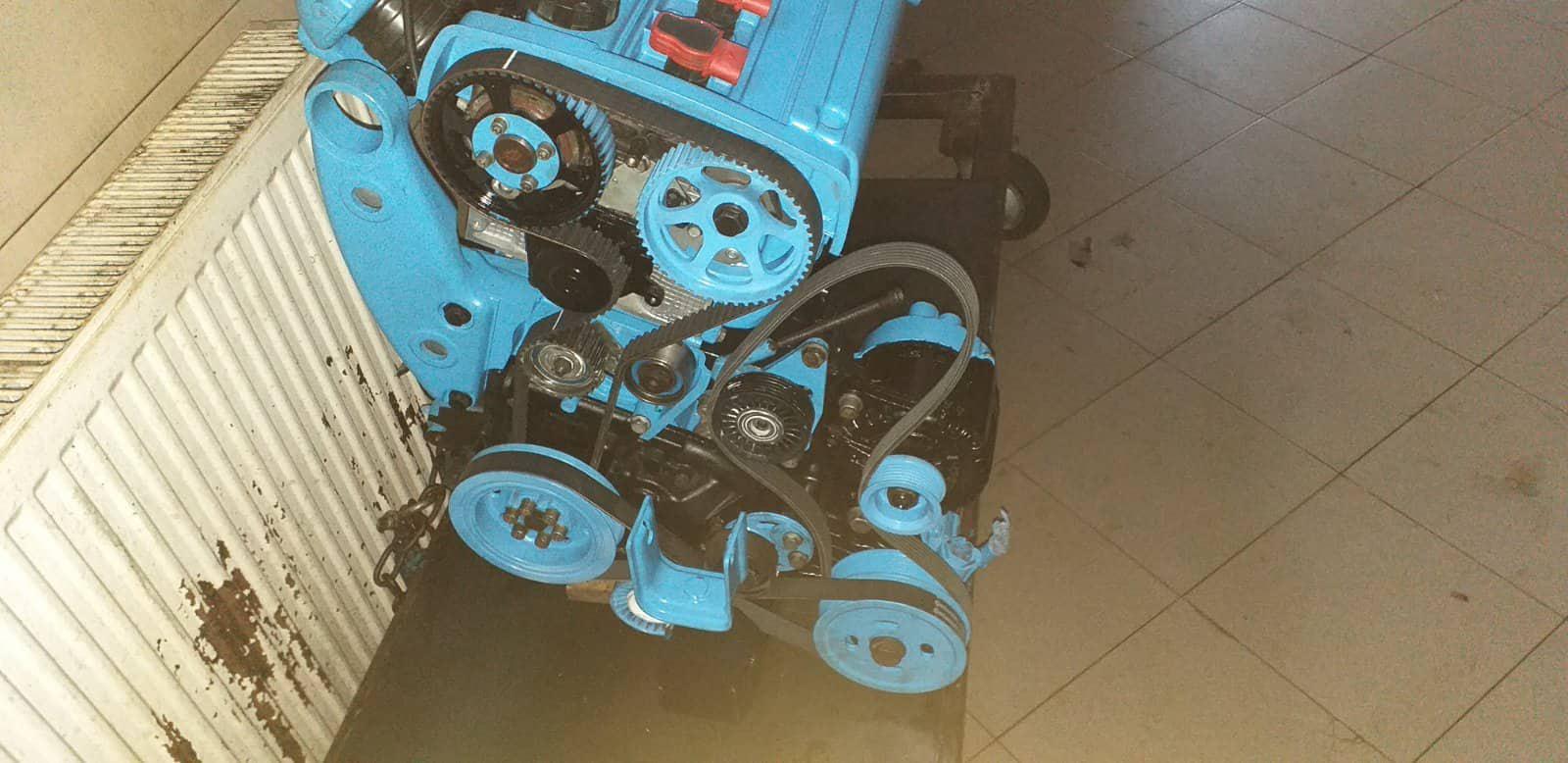

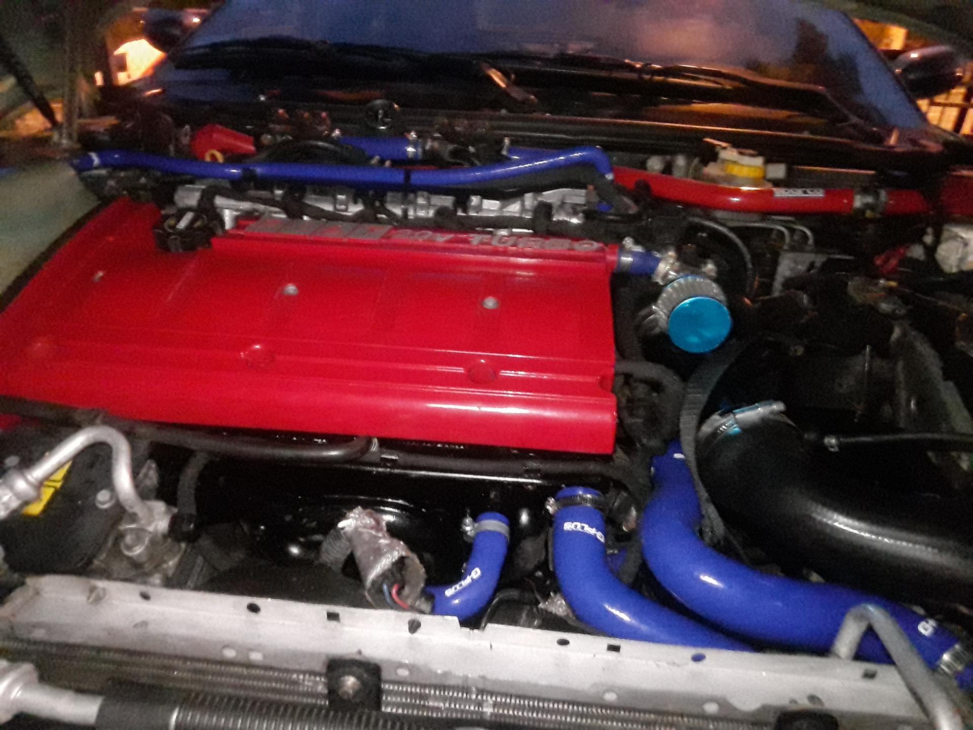

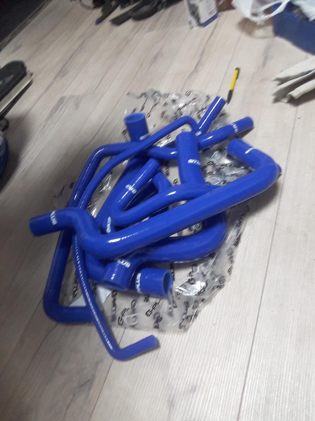

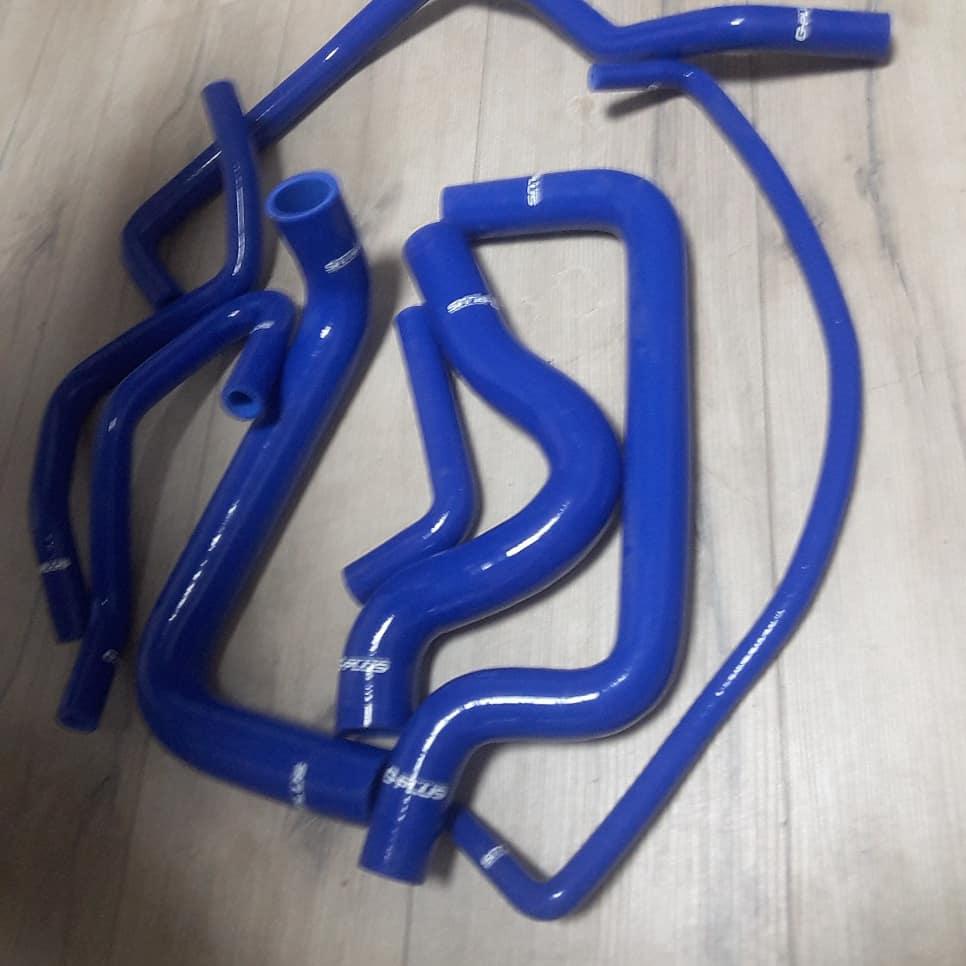

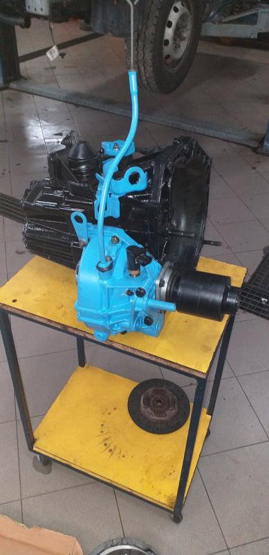

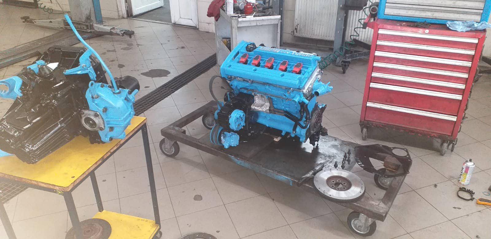

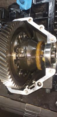

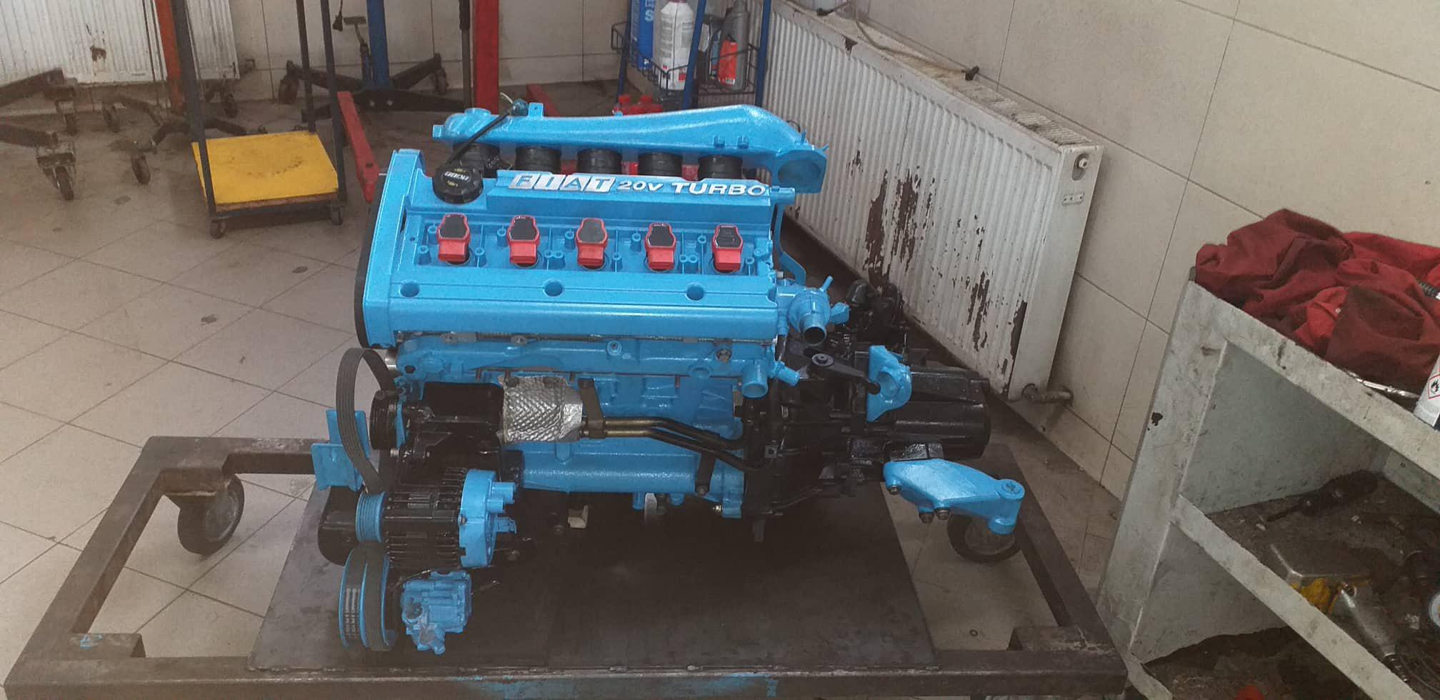

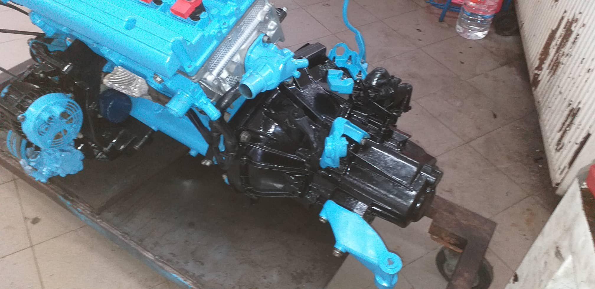

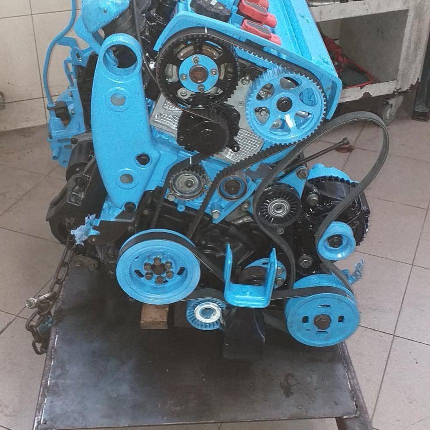

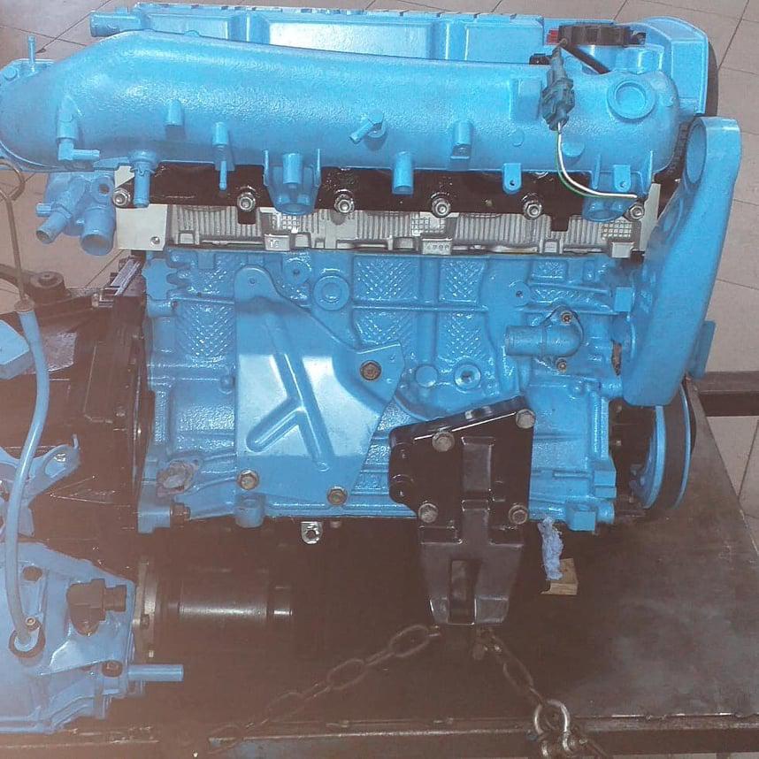

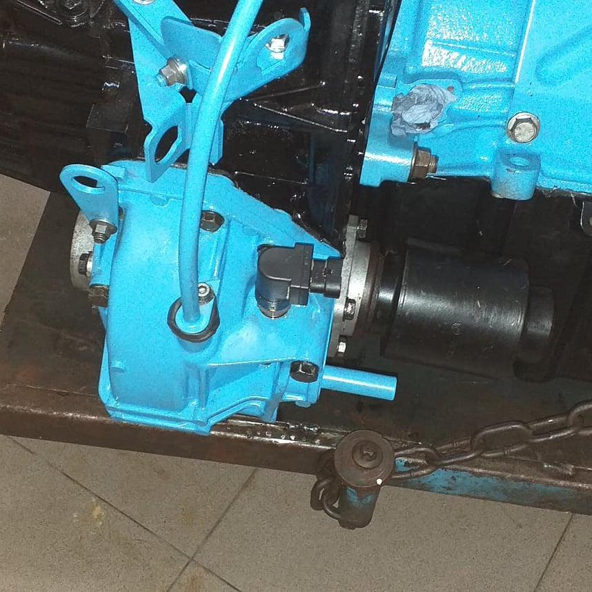

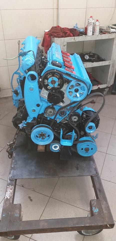

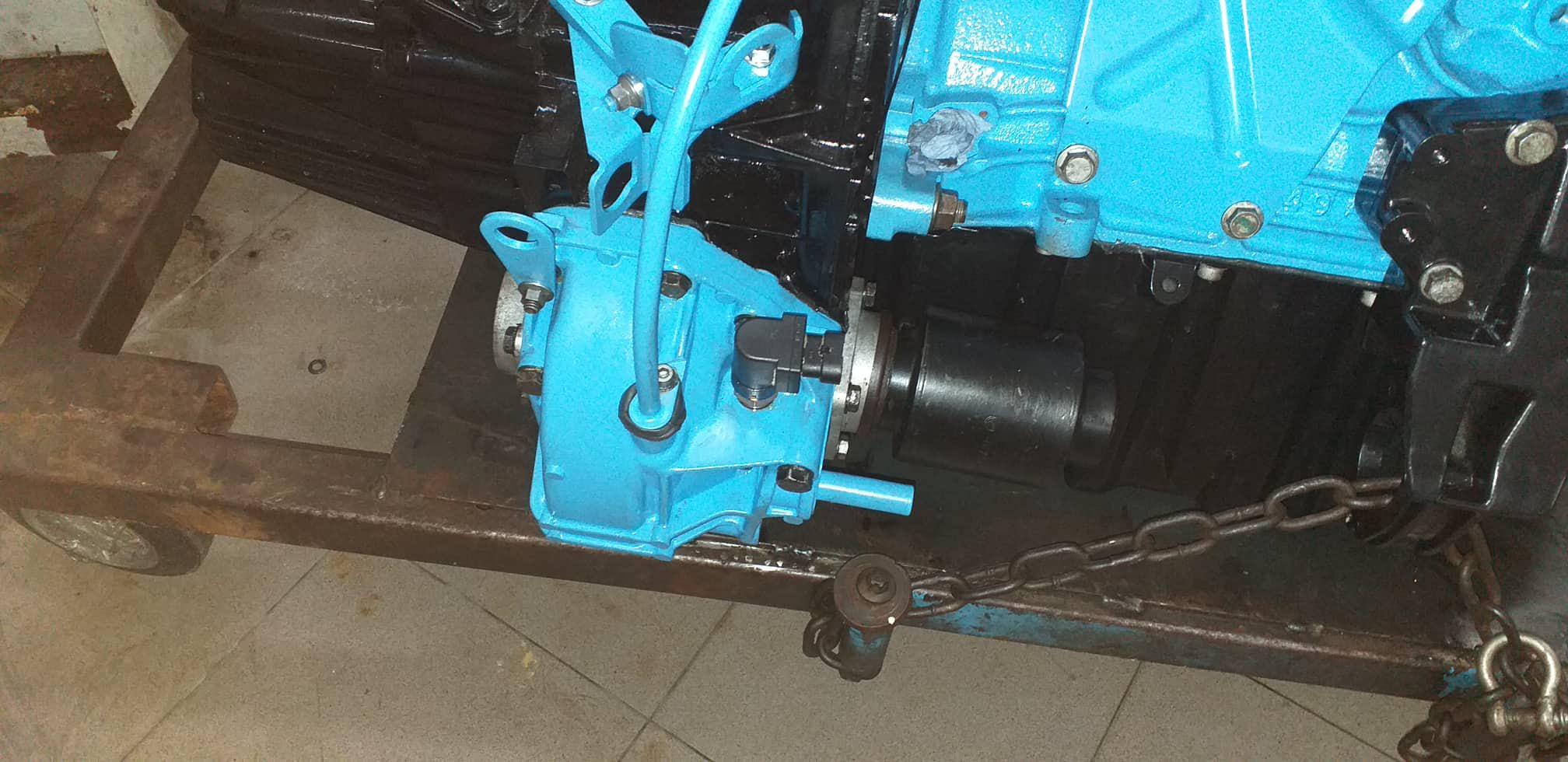

Backo 194 Posted November 12, 2019 (edited) Veliki pozdrav svim clanovima,evo i mene najzad posle nekog duzeg vremena.Projekat 2.4 Turbo uskoro se privodi kraju.Sve je peskirano i plastifizirano u Azuro plavu.Videcemo samo jos za poklopac ventila da li ce biti plavi ili crveni.Dosao je nov set kvacila Valeo,menjac je sa 6 brzina koji je takodje isto radjen,Altenator je od 2.4 abarta,hvalitetniji je od 2.0 i prozivodi vise struje.Ceo motor je uradjen u kompletu,najbitnija stvar iskubiciran i uradjen stepen.Metalni duhting galve,klipovi uradjeni kod strugara upusteni napravljene kalote,radilica na standardu balansirana,karike nove,lezajevi leteci lezeci,ventili,da kazem u kompletu.Remenica,spaneri,roleri vodena pupma,continental kaisevi..obradjen zamajacAbarth 2.4 20v motor je dosta mladji i bolji motor od 2.0 20v tako da mu konverzacija bas lepo dodje fabricki tjuning.Vecaje radilica,blok,klipnjace klipovi,ventili na Abarth-u je sve nekako za malo bolje,kao da je sama fabrika pojacala ceo motor nakon par godina.Uskoro stize aftermarket T3 izduvna grana i turbo,onda smo uskoro spremni da vracamo motor pod haubu!Stigao sam i malo nesto od enterijera da sredim preforina koza sa crvenim koncem,Toliko od mene za sada veliki pozdrav Edited November 12, 2019 by neshaoct formatiranje 8 IgorBG, Milutinac, neshaoct and 5 others reacted to this Quote Share this post Link to post Share on other sites

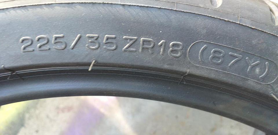

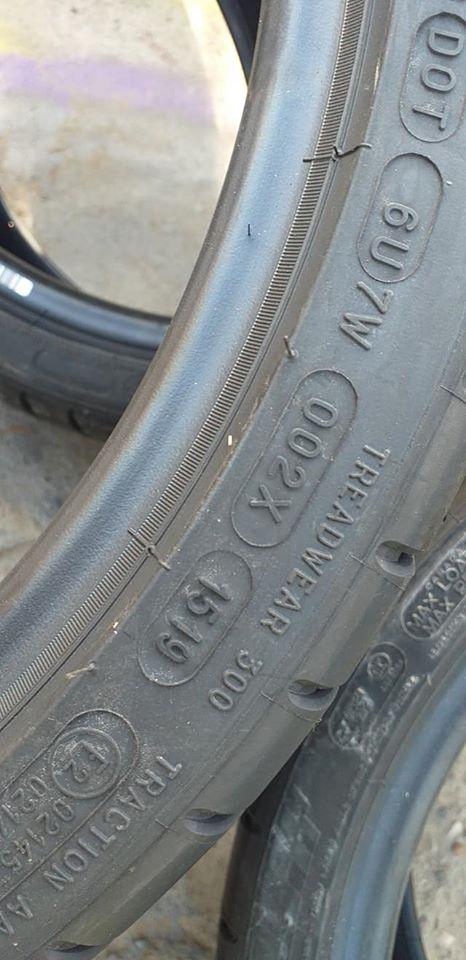

Backo 194 Posted November 12, 2019 (edited) On 8/23/2019 at 12:25 PM, horvat said: http://406coupeclub.org/media/documents/auto express sept 98022.pdf Evo jedan zanimljiv uporedni test tadasnjih 'jeftinih' kupea Akcenat na ubedljive performanse Fiata Dodao bih jos, jako je tesko danas naci lepo ocuvanog Coupea, sto citavu ovu pricu cini jos posebnijom. Felne turbine sa Mita su pun pogodak! Hvala puno iskreno felne mito qv ,planiram da zadrzim,evo cak sam i castio sebe nove gume miselin 225 35 ZR18 DOT 1519,taman sada na leto da vidimo kako ce ici Edited November 12, 2019 by neshaoct formatiranje 2 horvat and neshaoct reacted to this Quote Share this post Link to post Share on other sites
