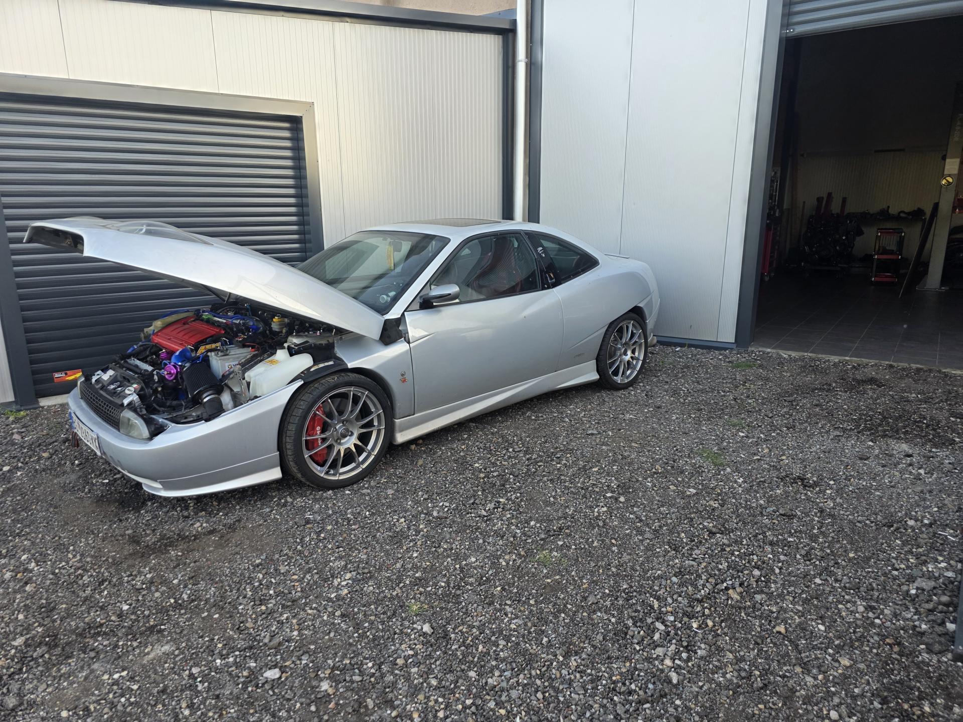

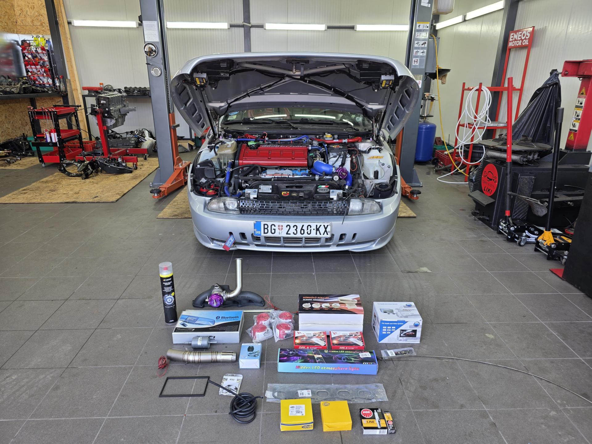

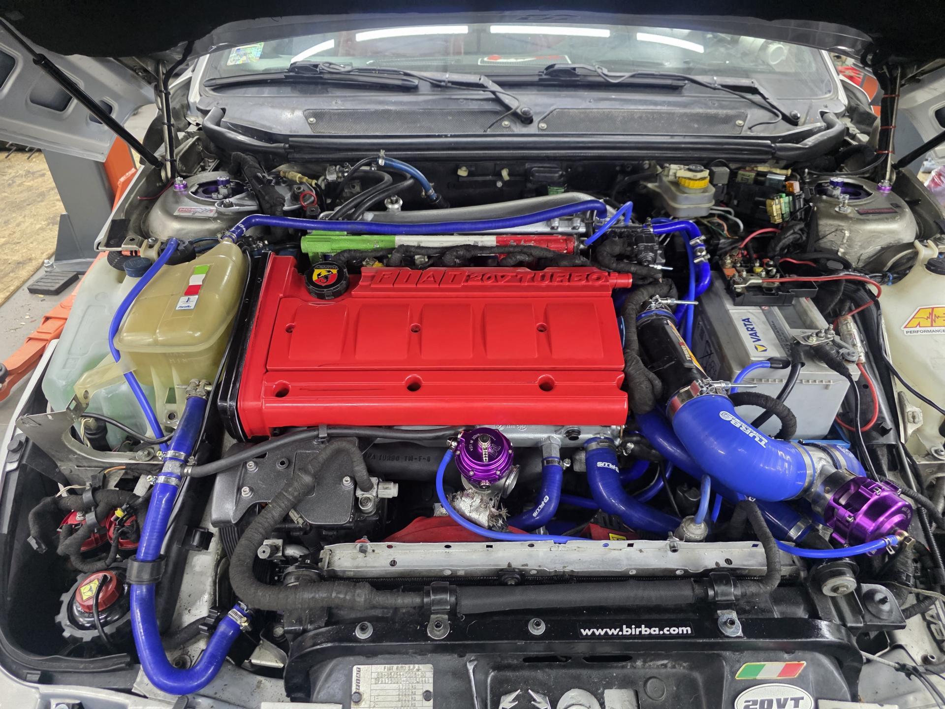

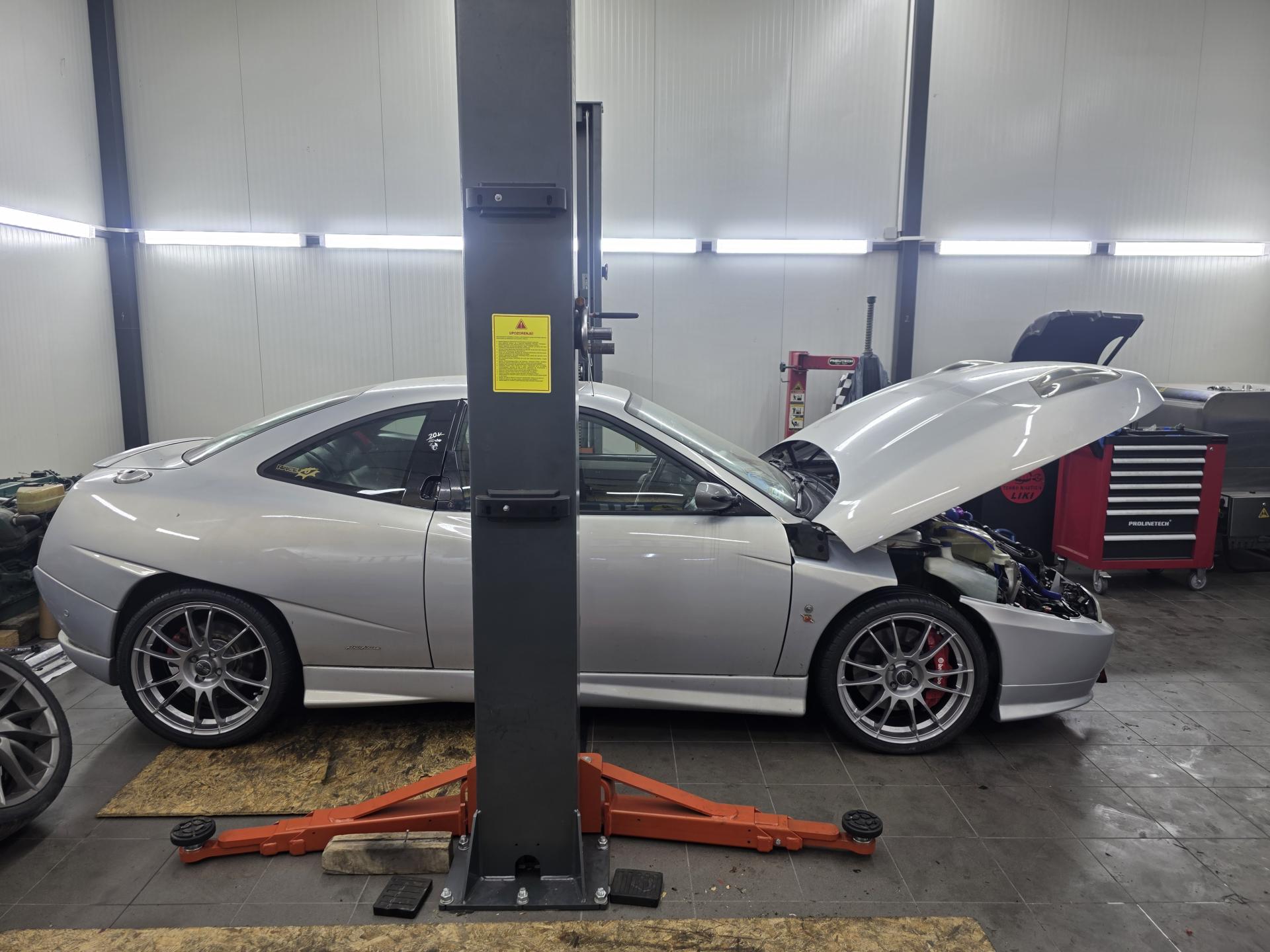

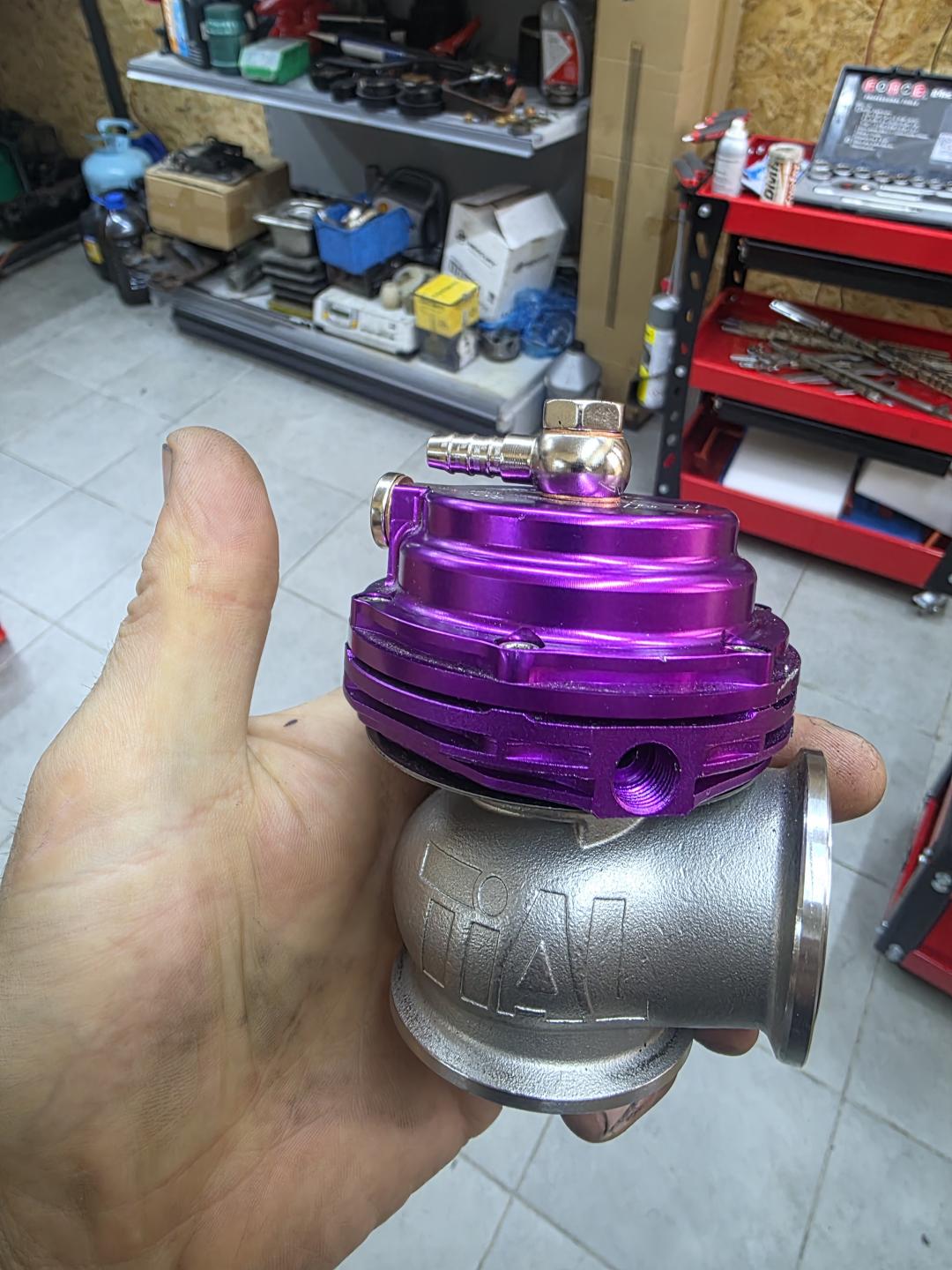

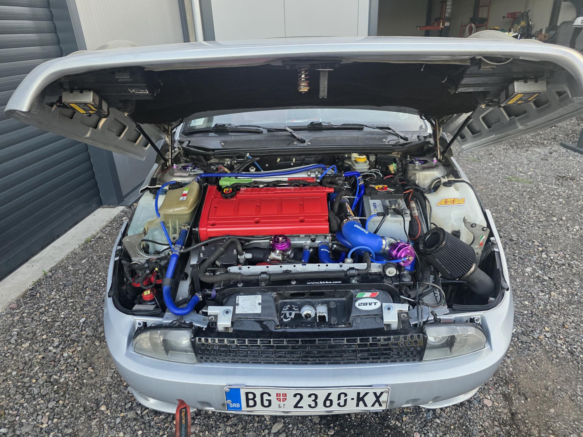

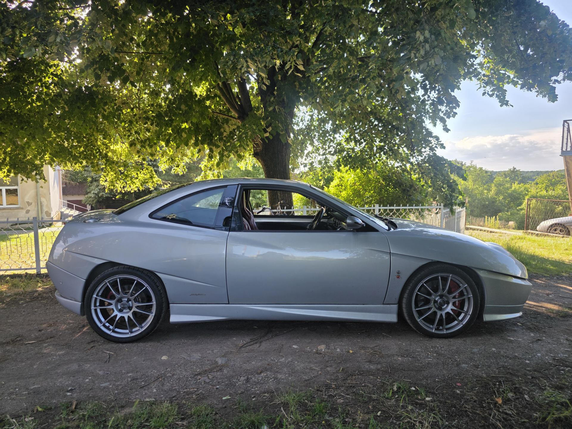

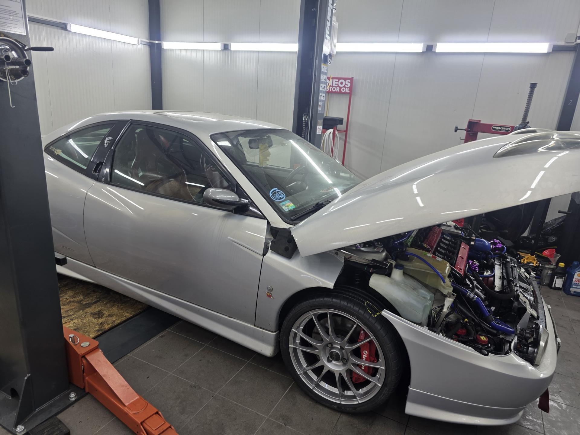

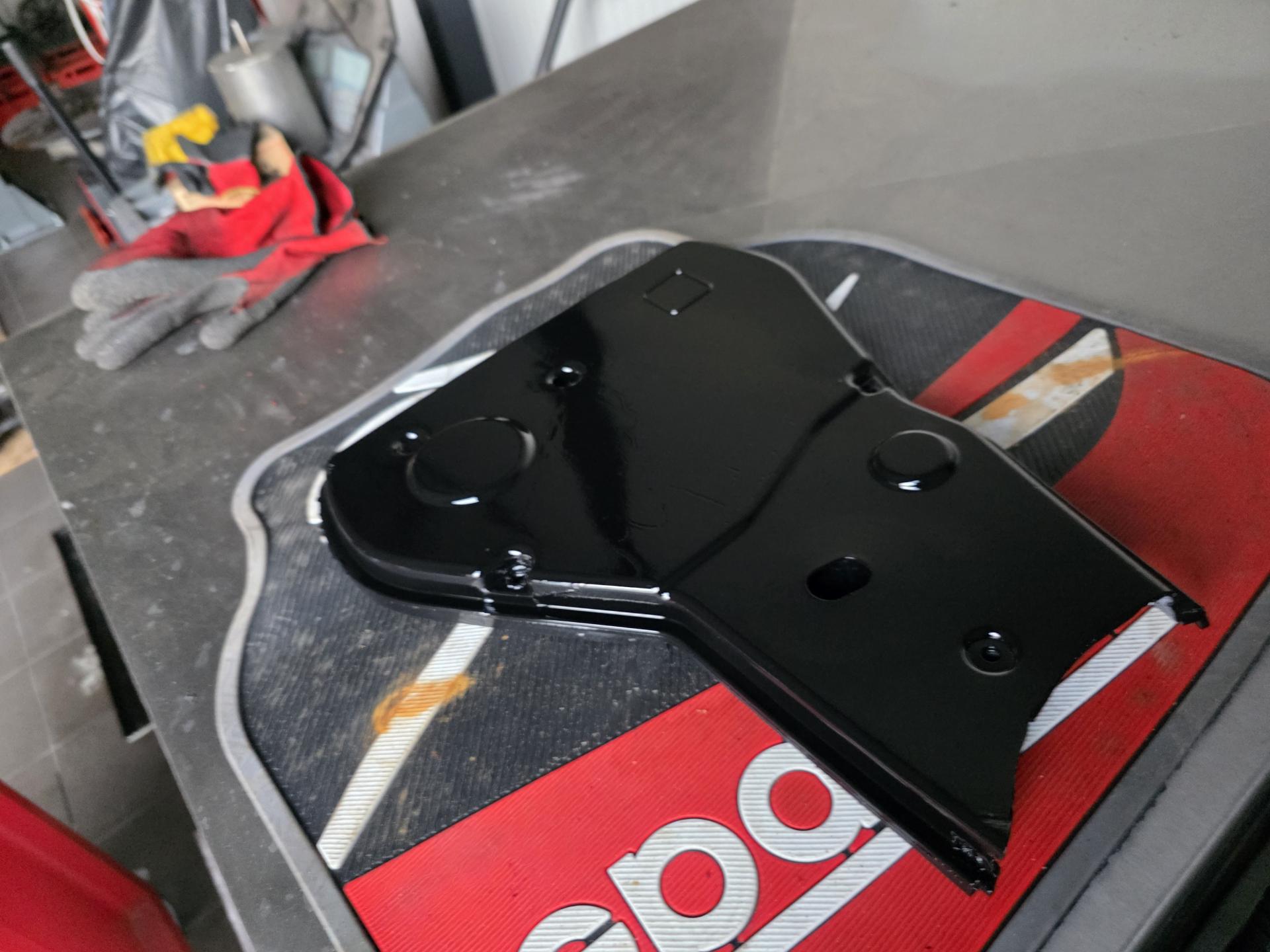

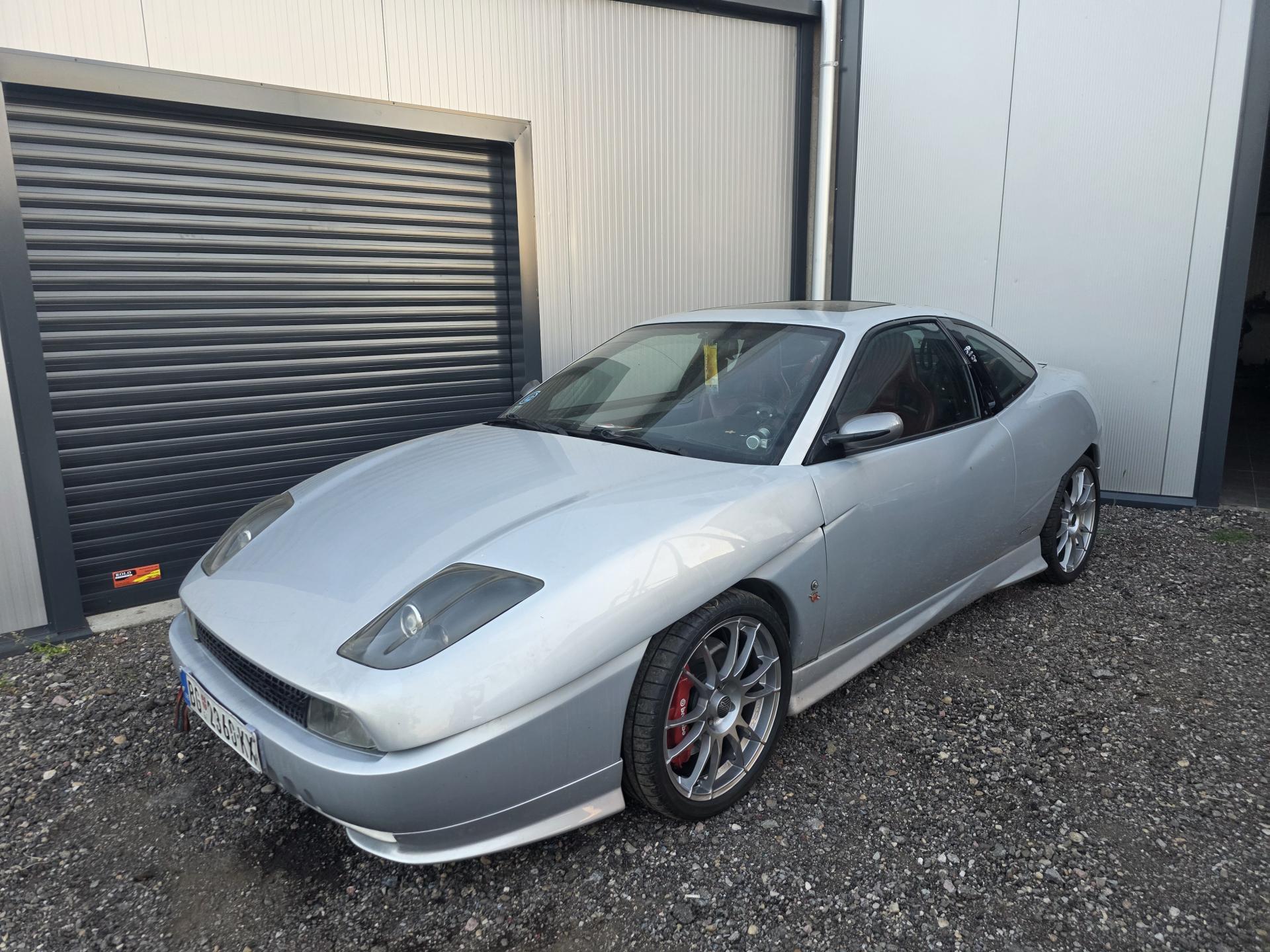

Pozdrav svima.Dragim članovima foruma i ljubiteljima pravih istinskih Italianskih mašina.Fiat Coupe je i dalje tu aktivan evo par novih slika od proteklih godinu dana i dosta novih radova.
D2 Gewinde street legal

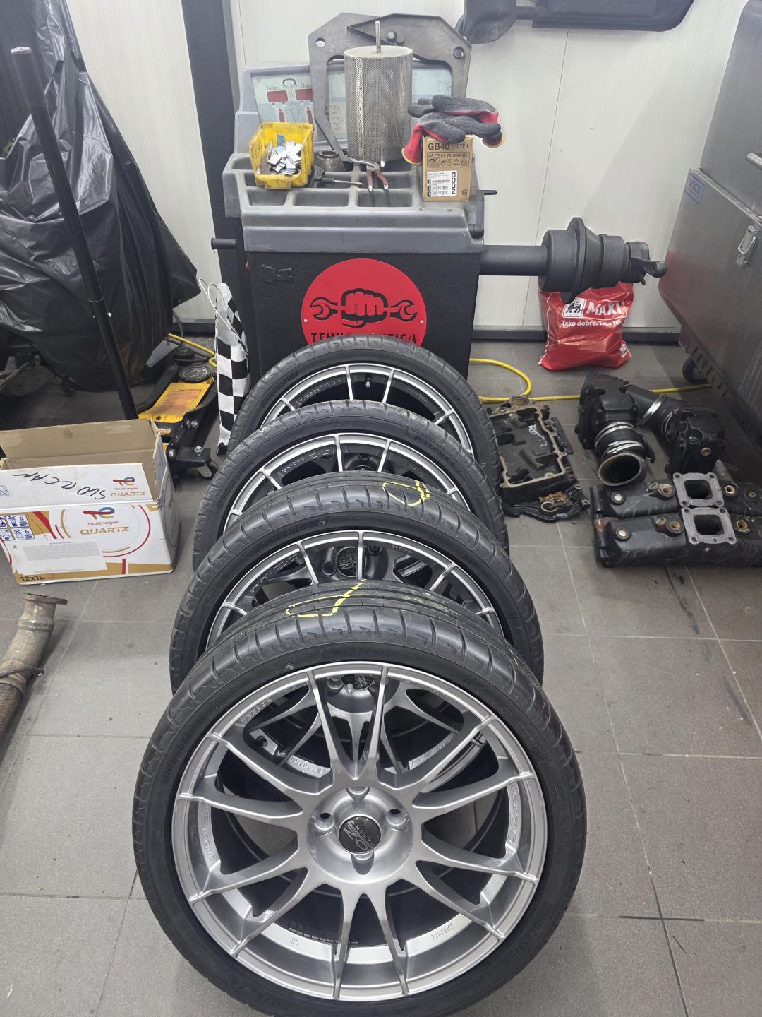

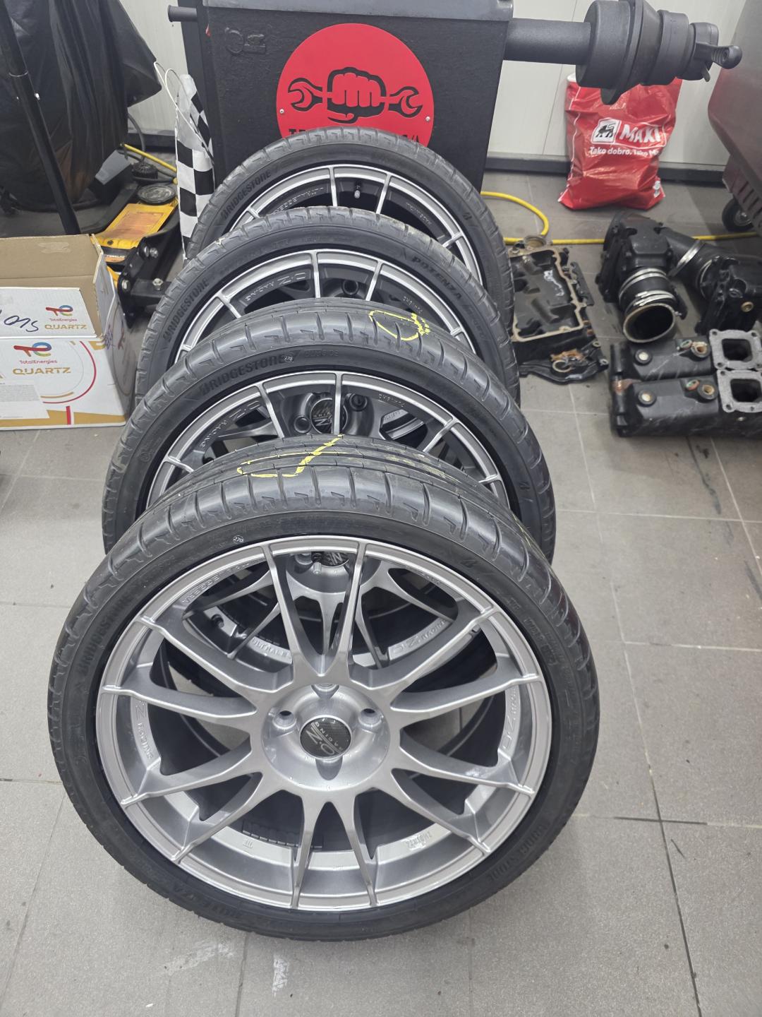

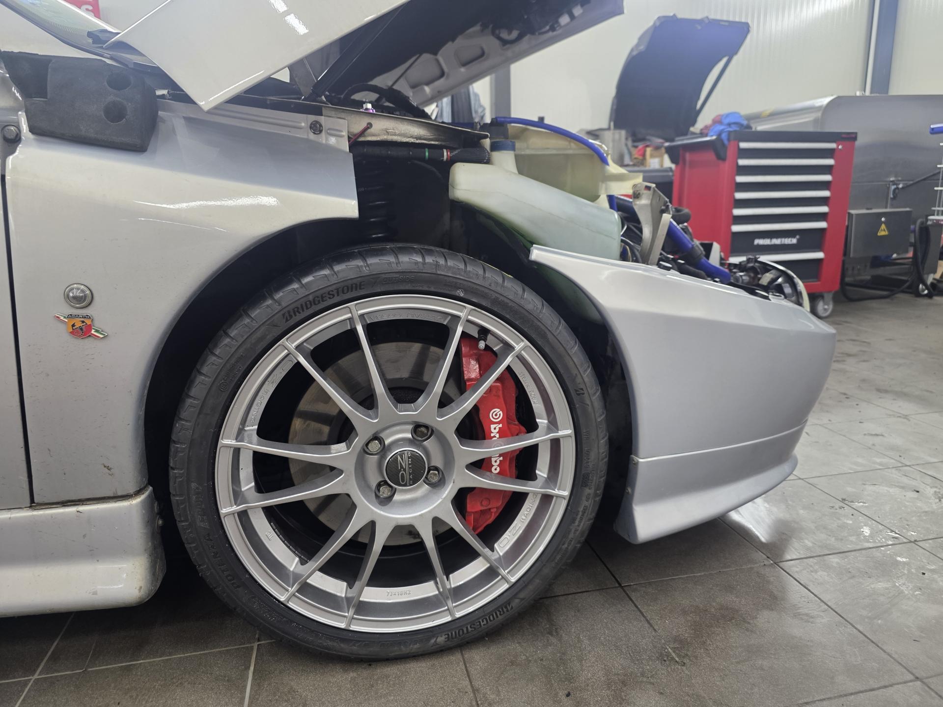

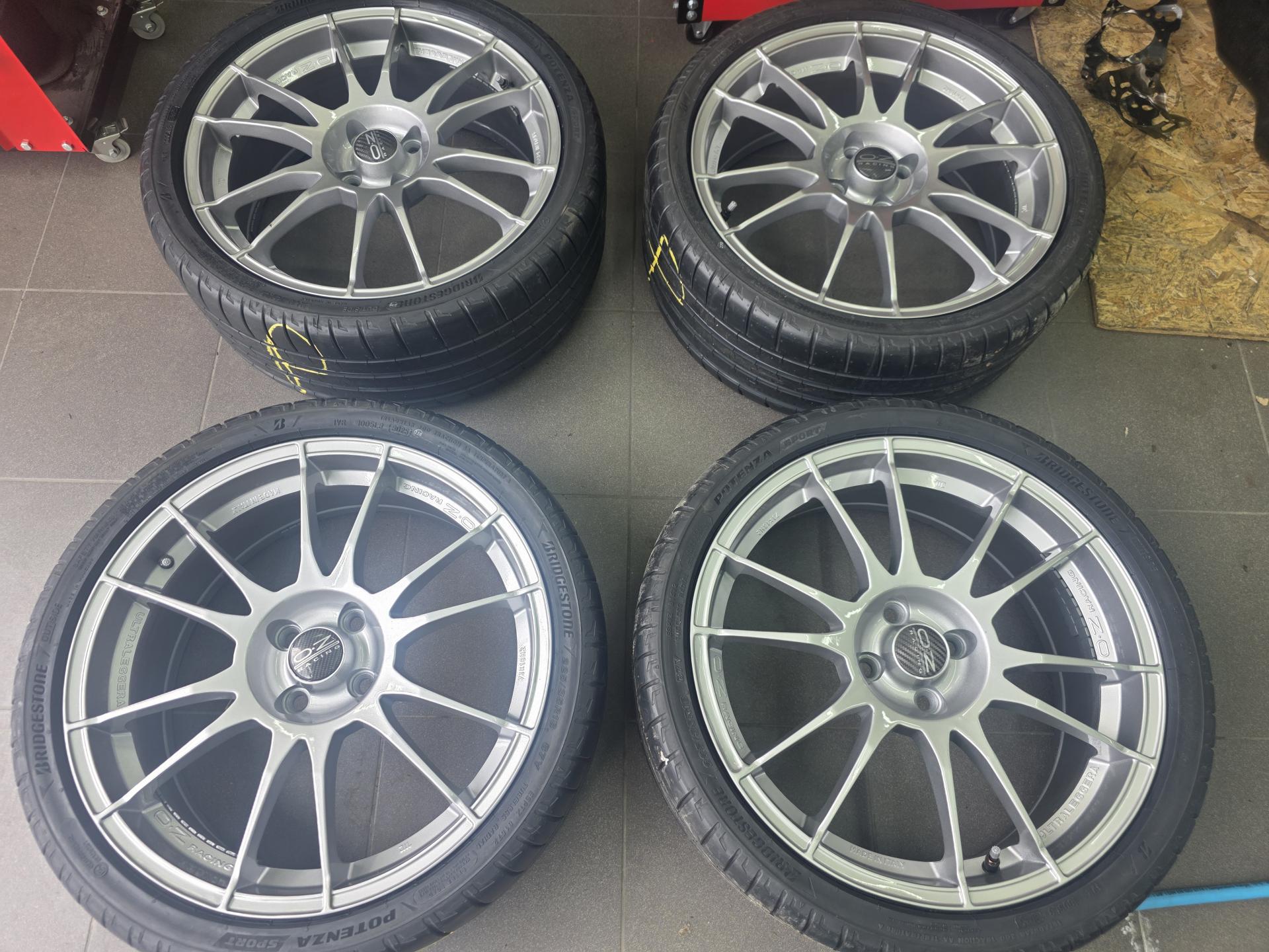

O.Z racing felne ultraleggera ispravljene ofarbane nove gume 225/35 r18 Bridzston

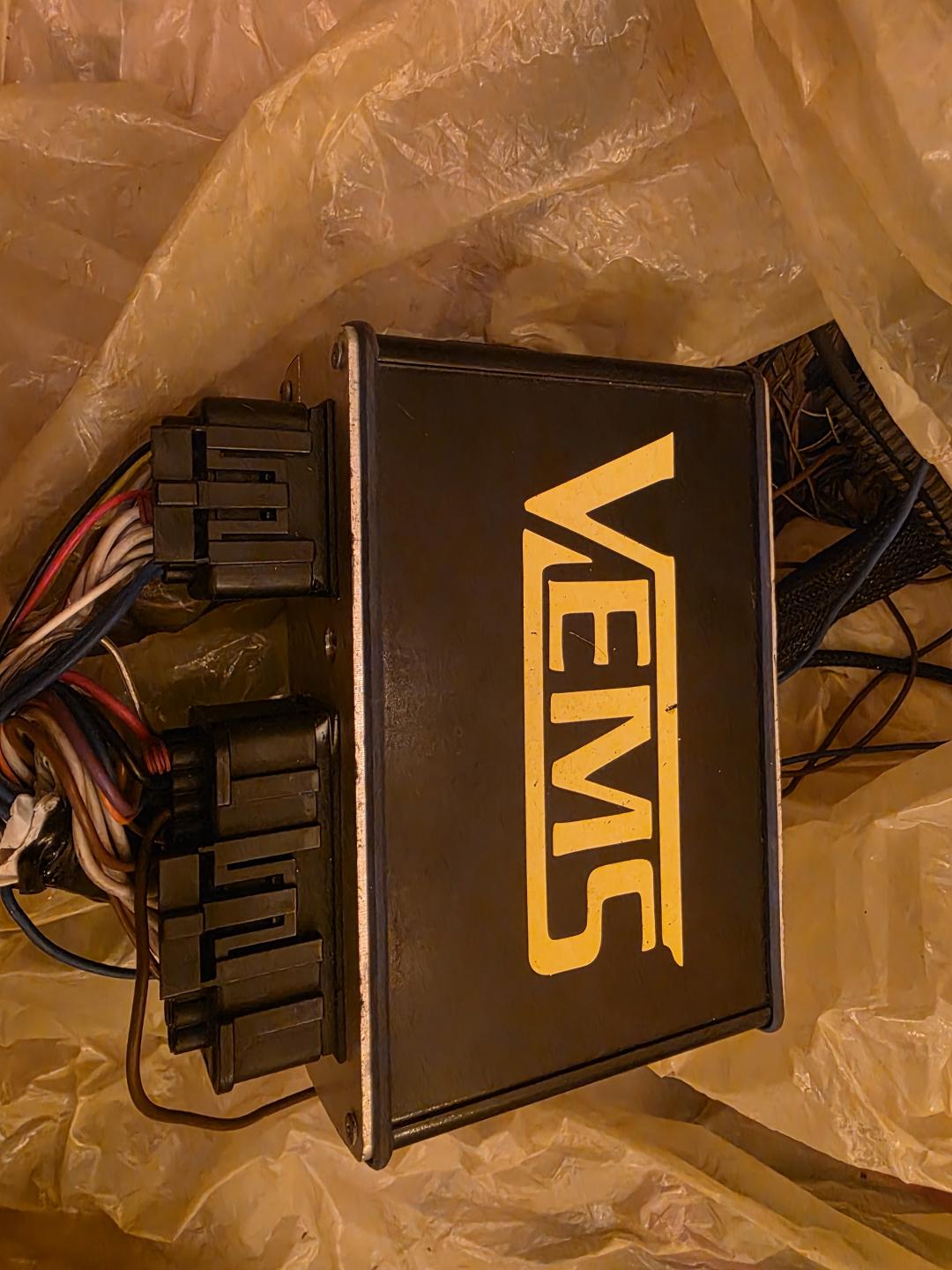

Vems Ecu
Xenon svetla
Ventilirajuci diskovi pozadi 284mm kljesta Fiat Choma

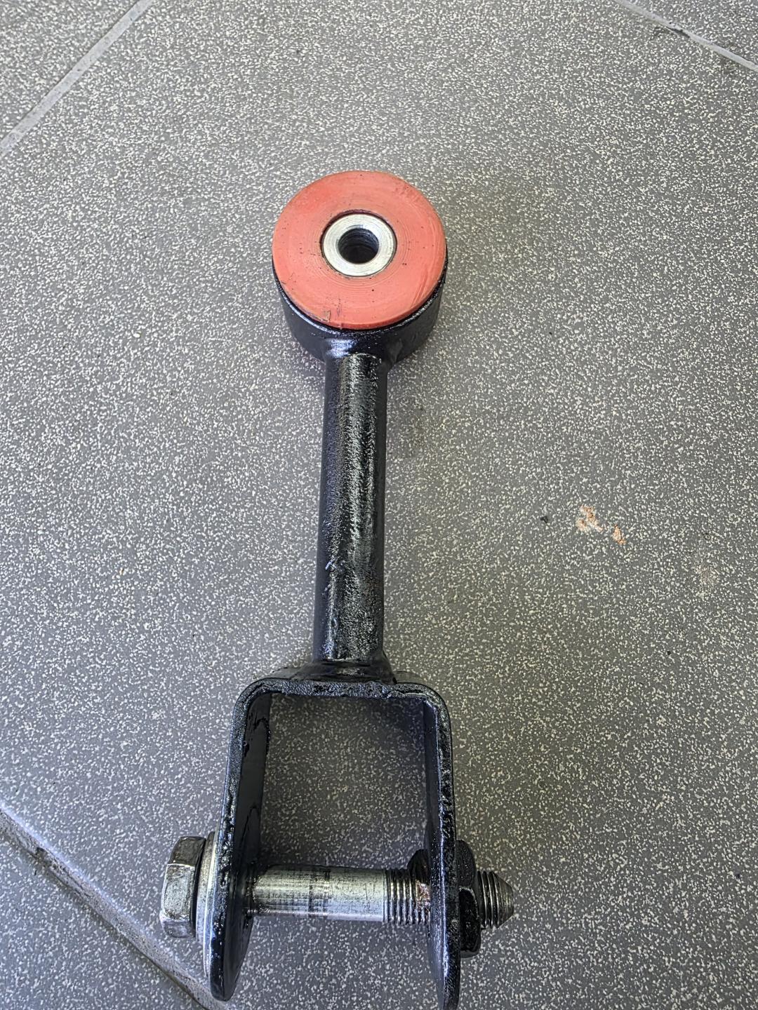

Power flex Hybrid flex za trapove i nosaće!

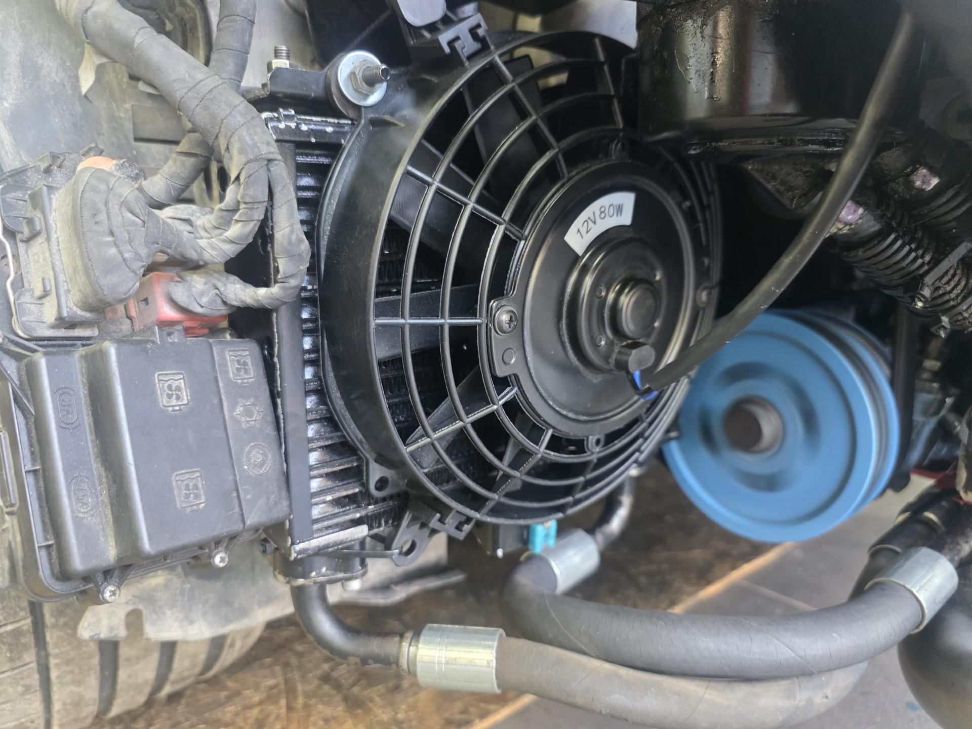

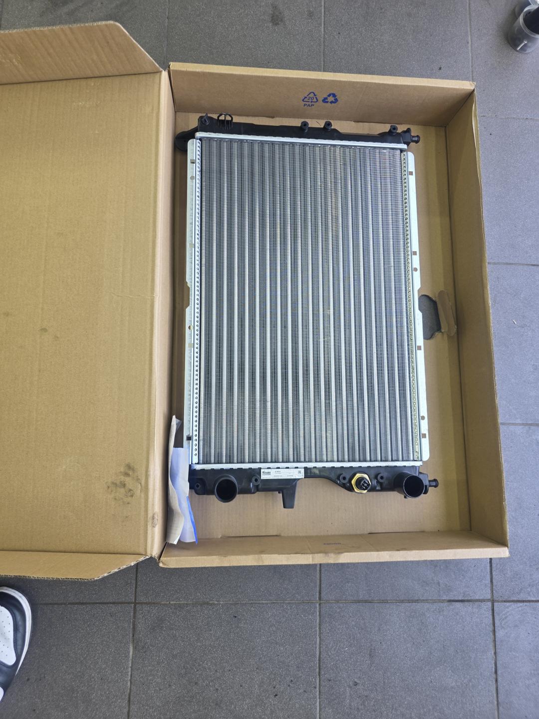

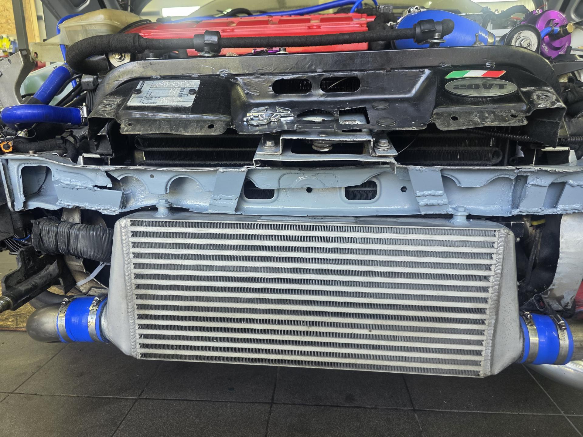

Novi hladnjak vode

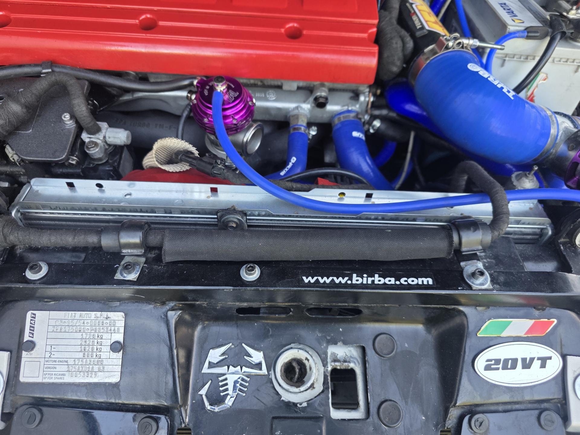

Inter cooler i filter vazduha Fmic pro.
Toliko za sada biće još.Samo Fiat samo gas!!!

On 11/22/2023 at 8:19 AM, OMP said:
Pa to i gledam mala je povrsina tog krila da bi nesto znacila u tezini a estetski meni licno nebitan detalj cak mi se i ne svidja lepse bi izledao otvor sa mrezicom kao na alfi gtv cup
Totalno si u pravu.Ja sam iz tog razloga vratio fabriku.Fabricki dizajn je skoro uvek najbolji pogotovo kada je dizajner pininfarina.Seriski izged mozda neki lip spojler felne kocnice sedista to je ok.Ostalo moze da pokvari izged automobila.Vozim skoro fabricki izged.
