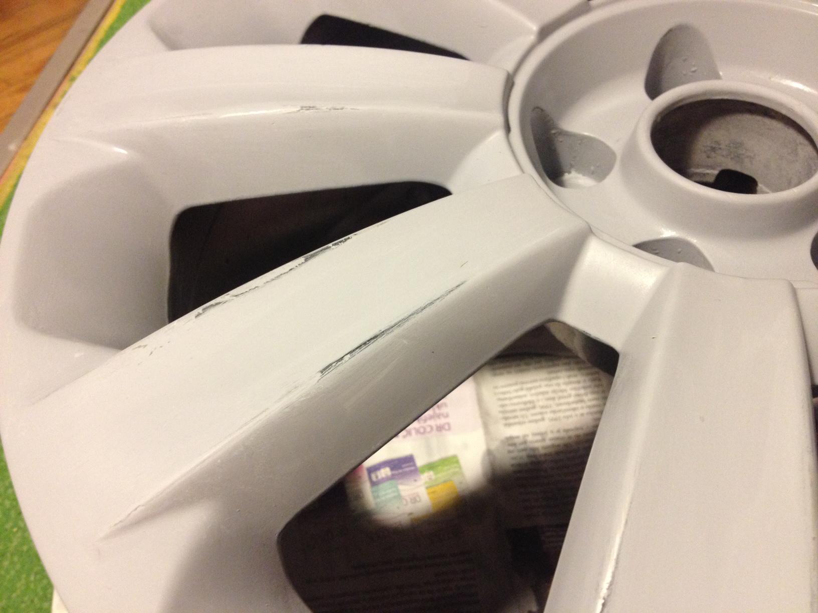

Sada su felne spremne za filler. Filler se nanosi u jednom tankom sloju prskajuci malo po malo sa svih strana sa razdaljine od 20-30 cm. Vodite racuna da se cela povrsina predje fillerom i da ne preskocite nista. Nije problem ni ako na nekim mestima preterate jer cete kasnije taj filler ionako smirglati. Poenta je samo da sve pokrijete a da se tom prilikom ne razbacujete. Jedna konzerva fillera je dovoljna za 4 18-tice, cak je malo i ostalo. Uloga fillera je da popuni sitne risove od smirgle i da se dobije ujednacena povrsina. U ovom trenutku je pravi momenat da zastitite ventile krep trakom.
Kada sve prekrijete, dobicete nesto sto divno izgleda. Prosto mi bude zao sto mora da se smirgla:
Pojedinacno:
Divno zar ne? Ali nazalost mora da se smirgla da bi krajnji efekat bio zadovoljavajuc. A evo i zasto:
Kada se filler nanese on je hrapav. Evo malo detaljnijih slika, ne znam da li se vidi:
Ako bi ste naneli boju na ovakvu povrsinu, krajnji efekat bi bio uzasan. Mozda bi bilo kul ako se ide sa nekom mat bojom gde nema sjaja ali sa metalik bojom sa sjajnim lakom ne bi ste nikada dobili gloss efekat. Tako da se odavde prelazi na sledecu fazu, smirglanje vodenom gradacije 1000. Uzmite neku cinuju sa vodom i malo umocite vodenu u vodu pa malo trljajte. Redovno kvasite smirglu. Ne morate da pritiskate niti da se dugo zadrzavate na jednom mestu. Vodeno smirglanje bi trebalo da ide vrlo brzo i pritom se ne skida mnogo fillera. Cisto je potrebno da se dobije glatka povrsina na koju posle ide boja. Evo slike:
Ne brinite ako vam se vidi donji sloj na nekim mestima. Bitno je samo da sve bude glatko na dodir, tako da je prelazak prstima preko povrsine najbolja dijagnostika. Ako ste sve uradili kako treba, dodirom cete biti sigurni, kada predjete prstima preko povrsine bice vam savrseno jasno da li je sve u redu ili ne. Evo felne sa savrsenom vodenom 1000:
I malo detaljnije:
