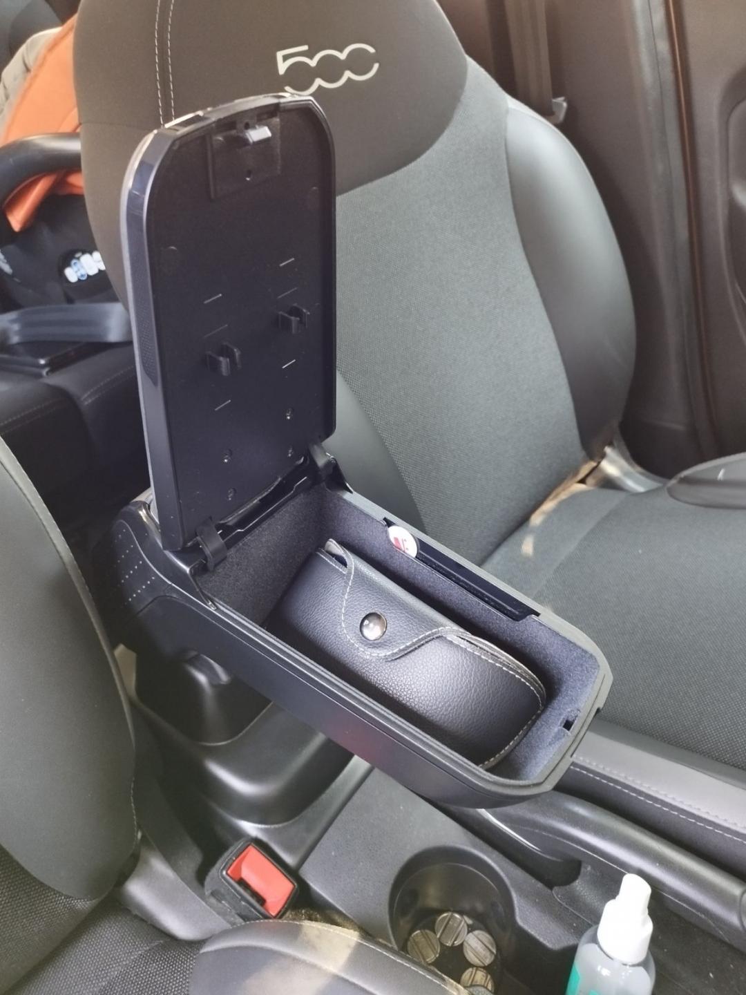

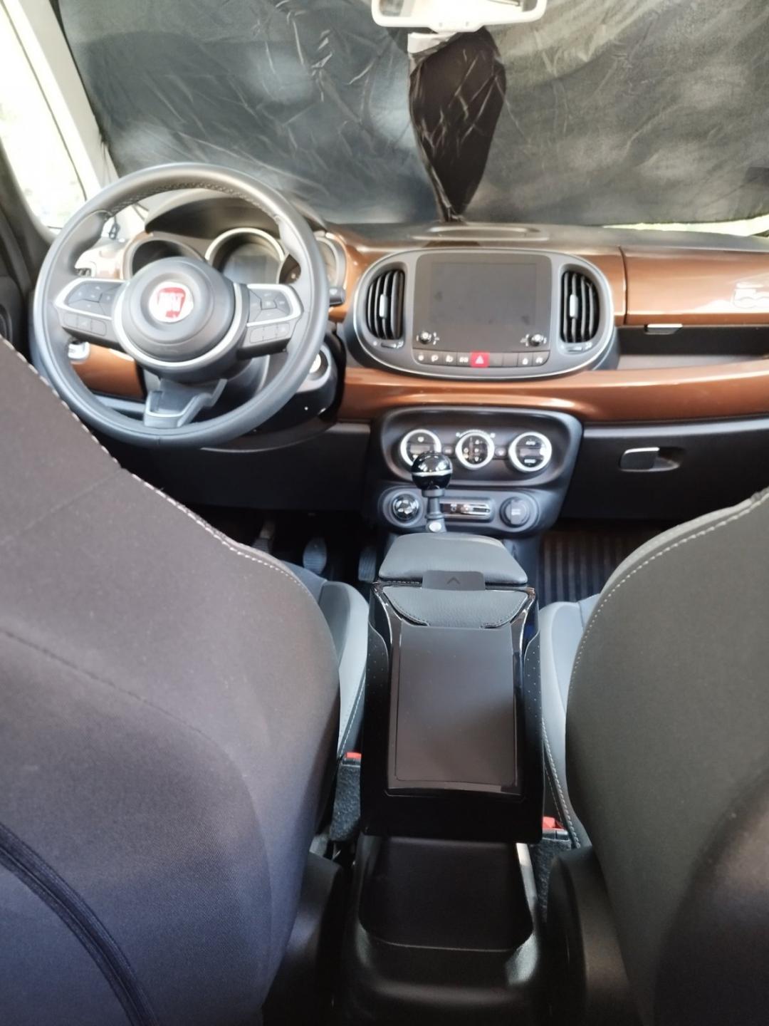

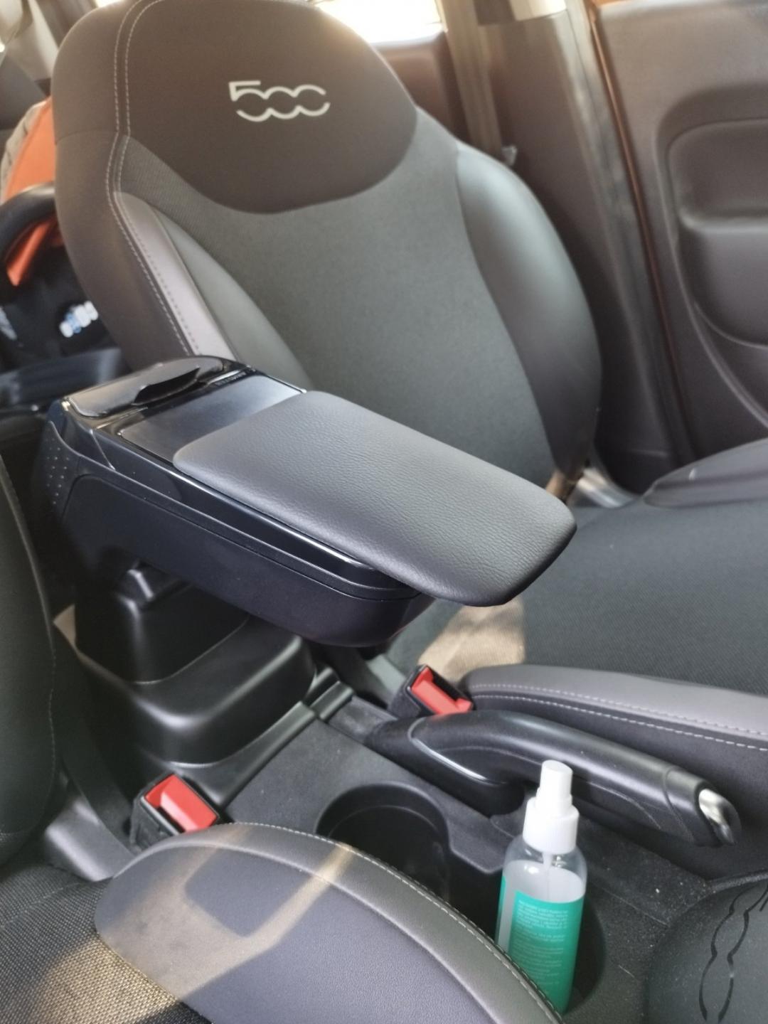

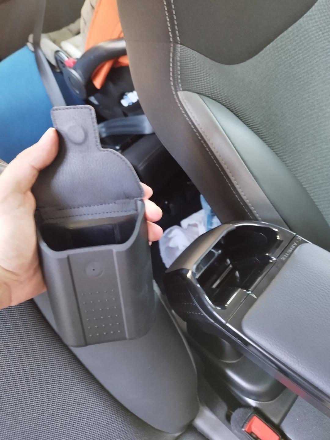

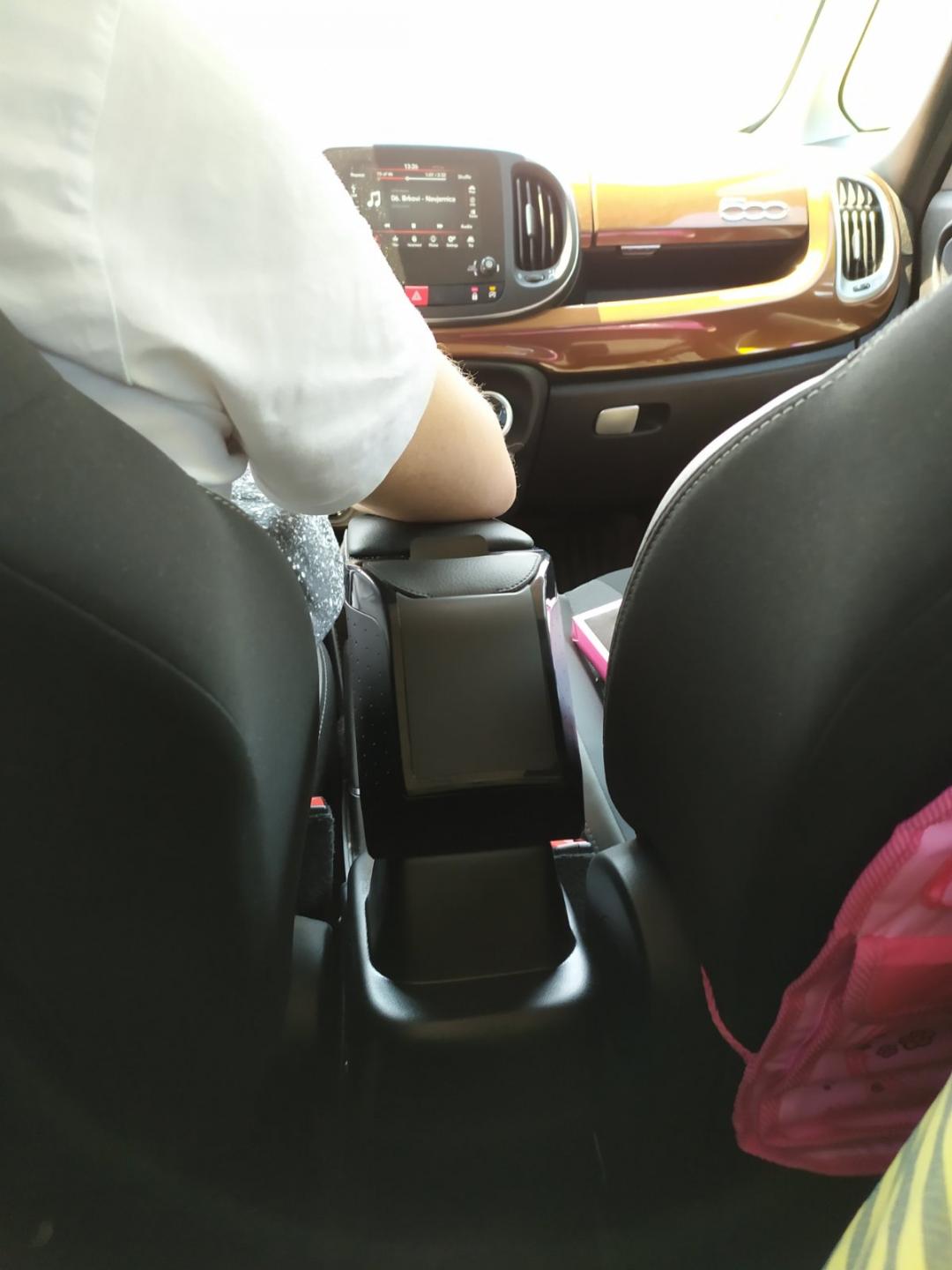

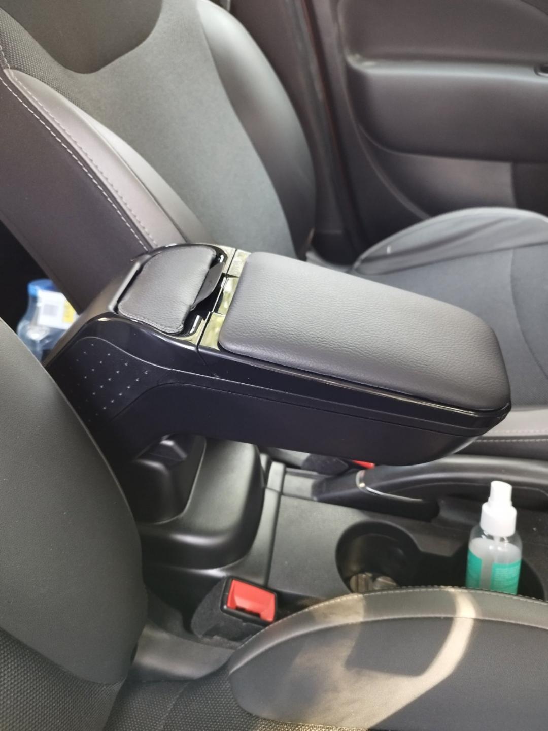

Dzimbo 1251 Posted July 16, 2022 Nije bilo bas sledece nedelje od 2. Juna ali je ipak odradjeno. Bio sam danas do Spider Auta u Jajincima, kao sto sam rekao 10200 naslon i 600 dinara ugradnja, sve pohvale za ljude koji rade tamo, veoma su ljubazni. Ovo je najnizi polozaj naslona, mislim da imaju 3 stepena, meni krakatom odgovara, ne znam li bi svakome. Rekli su mi da se ne oslanjam na naslon pri izlasku iz auta posto se iscupa/polmi u osnovi, imali su par reklamacija jer se kapitalci poput mene naslone svom tezinom, nosivost je valjda do 80kg. Pomenuli su i da saradjuju sa AK Kompresorom za naknadnu ugradnju naslona u odredjene modele. Naslon takodje ima ovaj povrsinski deo koji se izduzuje (meni ne treba), otvara se na dugme i mogu da se stave tipa naocare, kao i futrola pozadi koja moze i da se izvadi a da se u taj prostor stavi telefon npr. Sve u svemu ja sam zadovoljan, lepo mi lezi u voznji, sad kad gledam slike, kao da je malo nakrivljen u levo, sto je i ok, jer i treba da bude prilagodjen vozacu. uzeo sam jos neke sitnice, al to cu u svojoj temi. P.S. Malo je falilo da odustanem od naslona, seo u auto i krenuo, navigacija me vodila kroz Rakovicu i pravo na zatvoren put, pa me onda povela kroz Resnik i opet na blokadu, vratio se kuci razocaran.. udjem na gmaps kod kuce, pokaze mi blokadu na ovom putu gde sam krenuo i salje me preko Kanarevog brda i Banjice. Supruga predlozi da odemo do shopping centra u Rakovici, meni sinu ideja da se provozamo prvo po naslon i tako bi naslona, kostalo me to jedne lepe haljine ali dobro 4 1 MiloshBg, Ivan, dach@ and 2 others reacted to this Quote Share this post Link to post Share on other sites
Ivan 22259 Posted July 16, 2022 (edited) 7 hours ago, Dzimbo said: Rekli su mi da se ne oslanjam na naslon pri izlasku iz auta posto se iscupa/polmi u osnovi, imali su par reklamacija jer se kapitalci poput mene naslone svom tezinom Nadam se da se ne srafi samo u plastiku konzole? Ako je tako, nije ni cudo da se desava da se polomi. Stilo i Nuova Bravo su npr. imali masivan metalni nosac ispod same plasticne konzole, zanitnovan u pod. Na koji se srafovima fiksirao takodje metalni "kostur" samog naslona. Tako da je bilo izuzetno izdrzljivo. Ako je usrafljeno samo u plastiku, pitanje je da li ce i da se rasklima, da li ce vremenom poceti da zvrci od dizelskih vibracija... Ovaj najnizi polozaj ti nije previsok, na slikama mi deluje tako? Kako je za manipulaciju rucnom kocnicom? Edited July 16, 2022 by Ivan Quote Share this post Link to post Share on other sites
