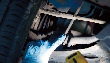

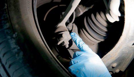

Prednji trap slovi kao izdržljiv pa tu nije bilo posebnih problema. Ako je nešto za zamenu, onda je to najčešće reč o vertikalnom stabilizatoru.

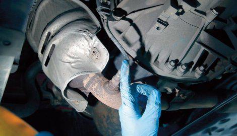

Pogled odozdo otkriva masne tragove koji su se pojavili na delu menjača kod semeringa birača brzina, pa je to deo koji bi trebalo zameniti. Inače je upravo menjač bio na meti kritika vlasnika. Prilikom kupovine obratite pažnju na njegovu funkcionalnost. Kod benzinca ne postoji donja zaštita motora, takozvani šuspleh. Pojedini osetljivi delovi su izloženi udarima vode zbog koje se, recimo, alternatoru može skratiti radni vek, (stradaju ležajevi) a zbog nepostojanja zaštite, dešavalo se da neke životinje pregrizu kabal od lambda sonde koji je nisko položen. Postoji mogućnost ugradnje originalnog šuspleha.
