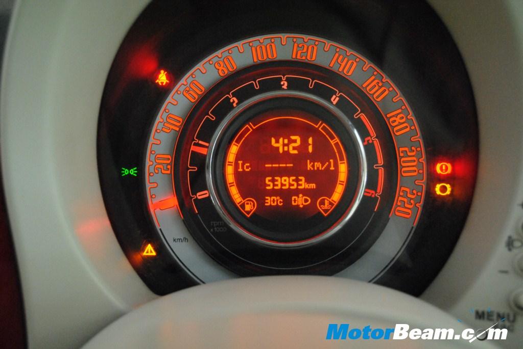

akac 4 Posted September 27, 2021 (edited) Bacio sam se na potragu za auticem i moram da priznam na prvu loptu, ova prva dva primerka koja sam video sad za vikend, razocarao sam se. Tj da pojasnim, mnogo su mi tromi. Mislim da znam u cemu je problem, nemamo ni jednog dizela u porodici, a vozim 1.6 benzinca kog smatram za lenjog (atmosverac VW 1.6 mpi na seat leonu 1p1, 102 ks), a vozio sam dugo i VW pola 6r (2013) sa 1.2 benzincem od 60ks. Oba automobila su mi dosta startnija od ovog 1.3 mtj dizelasa od 75 ks. Videh na bordu, na drugom autu koji sam gledao, da je prosek potrosnje coveku na 1650 poslednjih kilometara 5 litara (sad pitanje je koliko bord laze al i da laze moze da pokazuje pola litre manje) sto je odlicno stvarno. Probacu danas da nadjem neku skuplju masinu, pa da vidim jel problem u motorima na ovim primercima od 4-5 000 evra, ili ja ocekujem previse od 1.3 dizelke sa 75 ks :). PS. Primetio sam u donjem levom uglu table, zuti trouglasti znak (donje levo od onog ficinog okruglog kokpita). Sta bi to moglo da bude, proguglao sam i pise svasta tipa da je neka sijalica van funkcije... I da, ima li boljke kod 500 da im zaglavljuje vozacev pojas (to mi je objasnio prodavac) ili bi pre bila neka nezgoda, cukanje. Airbagovi su svi na mestu ali je npr primetna mala korozija sa donej strane haube. Edited September 27, 2021 by akac Quote Share this post Link to post Share on other sites
neshaoct 9740 Posted September 27, 2021 11 minutes ago, akac said: Primetio sam u donjem levom uglu table, zuti trouglasti znak (donje levo od onog ficinog okruglog kokpita). Sta bi to moglo da bude... Skini vlasničko uputstvo za Fiat 500, u njemu imaš objašnjenu i svaku moguću lampicu - Uputstvo Fiat 500 Quote Share this post Link to post Share on other sites

neshaoct 9740 Posted September 27, 2021 10 minutes ago, akac said: Guglao sam i ja za tu zutu sijalicu posle gledanja i vidim da moze da znaci par stvari (kvar senzora pritiska ulja, sijalica i cega jos) pa zato i pitam. 103. strana vlasničke knjižice: Opšti pokazatelj neispravnosti (tamno žuto svetlo). Signalna lampica se pali u sledećim slučajevima: - Neispravan senzor pritisaka ulja u motoru Signalna lampica se pali prilikom detektovanja neispravnosti senzora za pritisak ulja u motoru. Preporučujemo vam da posetite ovlašćenog Fiatovog servisera kako bi vam otklonili neispravnost što pre. - Voda u filteru za dizel gorivo - Aktiviranje inertnog prekidača za prekid dovoda goriva/nemogućnost korišćenja sistema za prekid dovoda goriva Signalna lampica se pali prilikom aktiviranja inertnog prekidača za prekid dovoda goriva ili kada sistem za prekid dovoda goriva nije moguće koristiti. Na displeju će se pojaviti odgovarajuća poruka. - Neispravnost na spoljašnjim svetlima Upaliće se signalna lampica prilikom detektovanja neispravnosti spoljašnjeg svetla. - Neispravnost senzora za parkiranje Upaliće se signalna lampica i poruka će se pojaviti na displeju kada je uočena neispravnost senzora za parkiranje. Kontaktirajte Fiatov servis. Quote Share this post Link to post Share on other sites

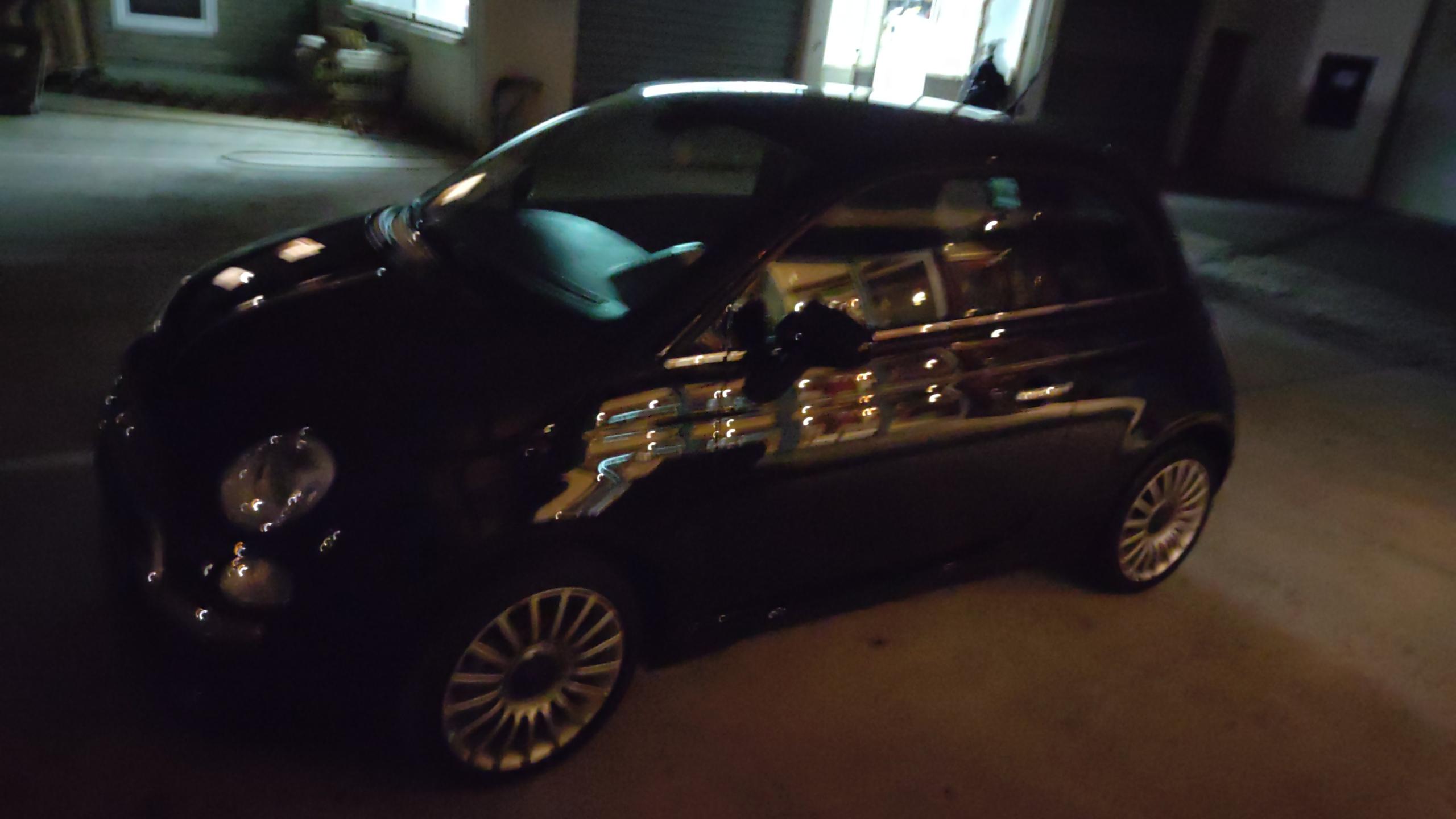

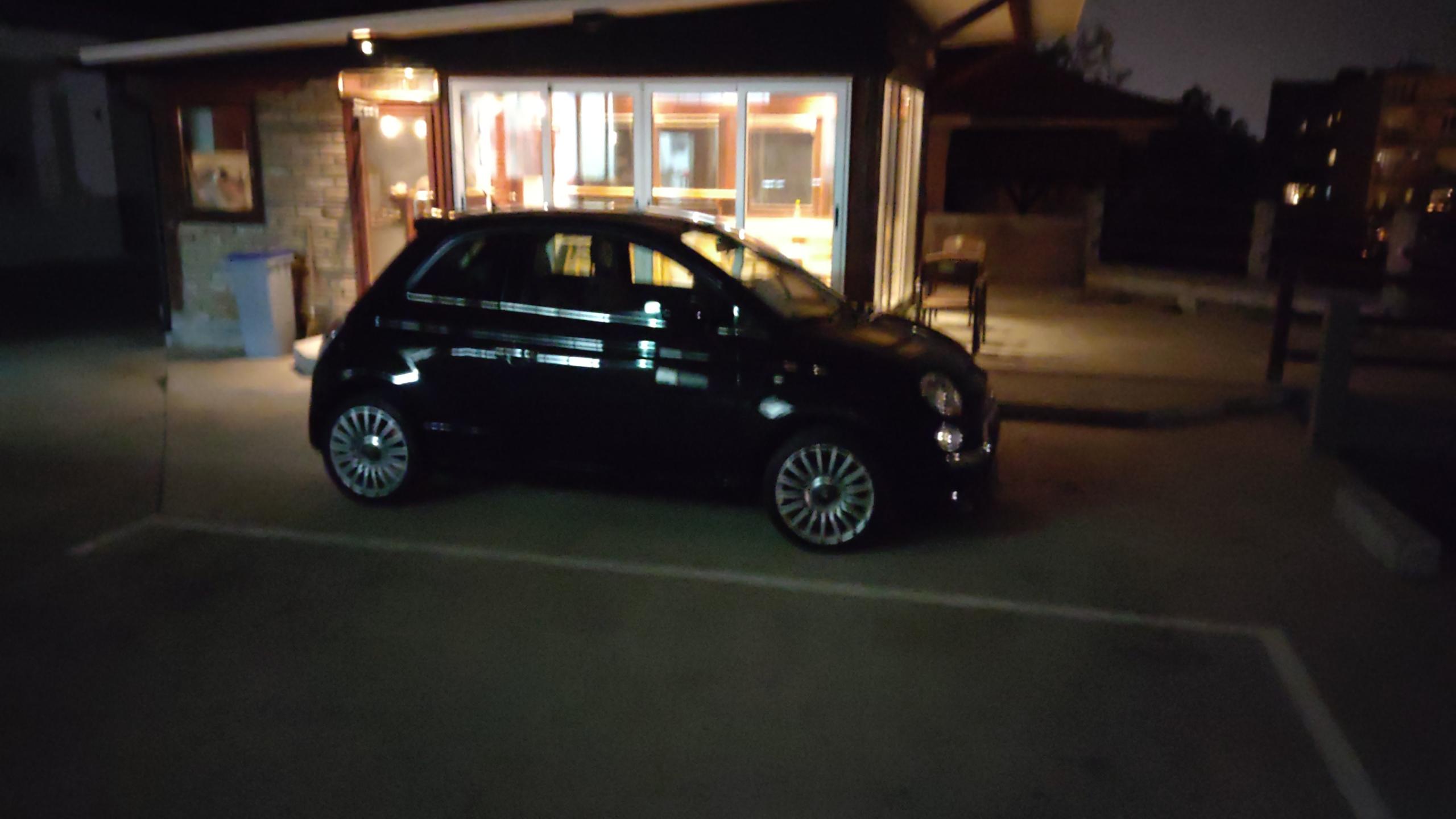

akac 4 Posted October 7, 2021 (edited) Drugari, Pazario sam FIcolina, na kraju je pao 8 primerak koji sam gledao (jurio sam samo dizele, moram da priznam da je izbor dosta mali i los, i da su poprilicni lesevi na nasim placevima). Nemam slike trenutno (dovezoh ga sinoc po mraku iz Kragujevca - okacih dve ocajne slikane po mraku), ali cu probati da okacim ovde kad ga slikam danas posle posla (ako pravila foruma dozvoljavaju). Na kraju ispade 1.3 mtj sa 75 konjica, 2008, crn, siber automatska klima itd itd. Ovde ide skroz offtopic. Zna li neko, jel je izvodljiva promena jezika na bordu (sve mi je na svapskom)? Promeri rupa za felne (moram da uzmem jos jedan set), koje dimenzije preporucujete za ove nase nesrecne puteve, tipa 14, da ima sto vise mesa? Za servis, koje ulje, filtere, cu vec negde na forumu iskopati :). U svakom slucaju bih se zahvalio za savete Edited October 7, 2021 by akac 4 dach@, moron, shuxx and 1 other reacted to this Quote Share this post Link to post Share on other sites
