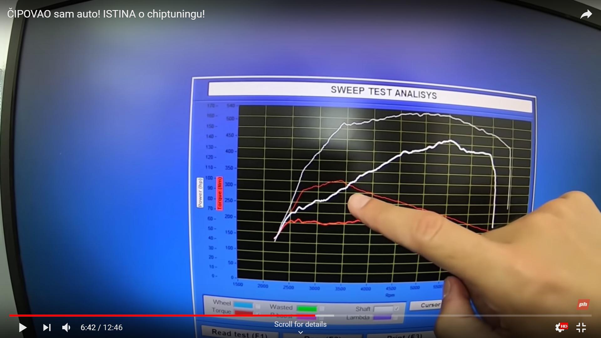

banjo1990 265 Posted August 27, 2019 Ja tvrdim da ozbiljne tunere mi nemamo, a vi kako hoćete... Jezive su mi one parole i objašnjenja šta je to chip tuning, pa gde kažu da je to optimizacija parametara rada motora i slične budalaštine... 500 inženjera u fabrici nije znalo da ga optimizije, ali Pera u nekoj garaži zna. Ali dobro, svako radi ono što hoće sa svojim automobilom. Lično, uvek ću pre da uzmem u startu automobil sa snagom koja me zadovoljava i da uživam. Evo jedan print screen sa youtube videa Petrolheads-a, gde je čipovan jedan Fiat 500 Abarth. To je sve rađeno u jednoj našoj vrhunskoj tunerskoj kući, i sve to poštujem i cenim svačiji rad, ali ako mi neko kaže da je ovo normalna kriva snage za drumsko vozilo, ja više neću ništa komentarisati. Obrtni moment podignut za 125 Nm kod malog benzinskog motora, što je dovelo da se stvori eksrtemno strma kriva snage, i tako na već oko 3300 obrtaja ovaj motor razvije 155 konja. Da bi 5500 obrtaja gde mu je maksimalna snaga razvio još samo 15 dodatnih konja. Ogromna isporuka momenta i snage na niskim obrtajima, i neka neko kaže kako ovakva izlazna kriva nije dokaz torture kroz koju motor prolazi. Tako da @Bojan Marea, ne moraš mnogo da se pitaš zašto ti je otišla dizna, izgoreo klip, ko zna šta još sa glavom motora, i ko zna šta bi bilo sa turbinom i da ne nabrajam dalje... Ali ponavljam, svako ima pravo da radi sa svojim autom šta hoće, i to je njegov izbor. 2 Martin and dach@ reacted to this Quote Share this post Link to post Share on other sites
