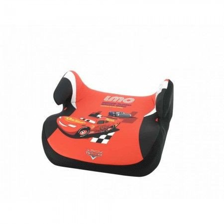

Ima sedišta od moje dece ,jedno je kupljeno pre 14 godina,ovo drugo je buster, pre 5 godina kupljen...
vredi li to danas nešto?
Kače se na pojas,imaju neki EU standard, znam da sam strogo tražio da to imaju
Buster isti ko na sliki

Ovo staro 14 godina baci, a buster bez naslona je verovatno ok. Vidiš li na njemu kružiće sa brojevima utisnute u plastiku, da vidimo kad je proizvedeno?

Ono veliko,14 godina starosti je Chicco, a buster je 2010. godište

Bacite oba, istekao je rok.

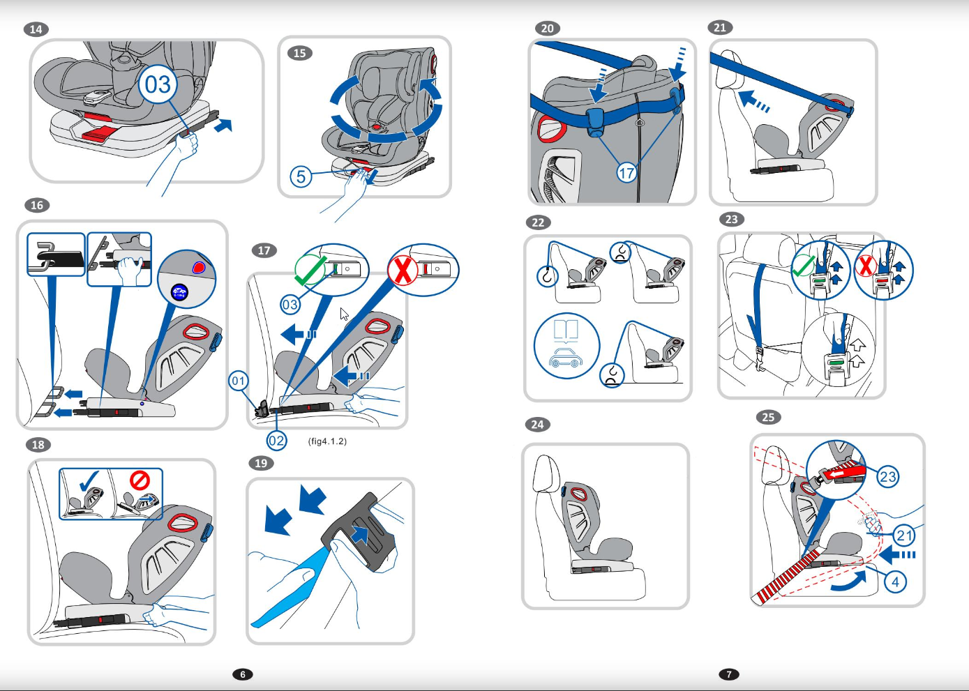

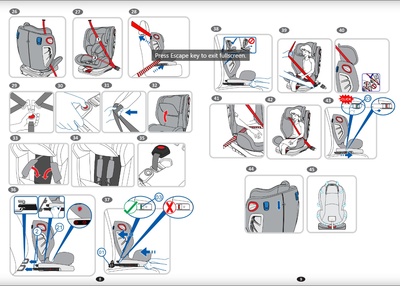

@Tulivoje Nisam u BG, ali mi nije problem da sam montiram, montirao sam i bez isofixa par puta.
E sad, sta mi nije jasno, po slikama
image.thumb.png.ef0377b0c43d9bbace69789774960582.png image.thumb.png.963cecf3dd9be5da8927f03e34c2a3e1.png
Od pozicije 24 krece motaza za 15-25 kg i koliko vidim, pojasevi sedista se sklanjaju iza sundjera, a dete bude vezano pojasom od auta (naravno, pravilno provucenim).
Ili se pojas od auta sakrije iza sundjera (tako sam ranije vezivao), a dete bude vezano pojasem od sedista?
Jaooo, promenila sam telefon i forum me je mrcvario nekim slikama da dokažem da nisam robot. Na kraju sam morala sve da resetujem, a sto puta sam isto napisala. :D
Elem, gledaš montažu za grupu 1, grupa 2/3 tek od minimum 15 kg i 4 godine i da je dete dovoljno zrelo da ne mrda i ne izvlači ruke. Na ovom sedištu pojasevi moraju da se skinu sa 18 kg, pa se nadamo da neće doći do tih 18 kg pre nego što napuni 4 godine jer će onda biti problem.
