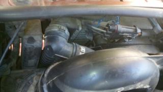

TRAVID 1 Posted August 7, 2015 (edited) Sta se nalazi ispod protokomera, ono okruglo a iz njega izlazi ovo debelo crevo? I kako mogu odviti torex zavrtnje na protokomeru (koji broj) jer su zapekli? U pitanju je Lancia Lybra 1.9 jtd Edited July 8, 2019 by neshaoct prebacio sliku na FLCS server Quote Share this post Link to post Share on other sites
deki87 7 Posted August 7, 2015 Kutija filtera vazduhatorex bese t20 Quote Share this post Link to post Share on other sites

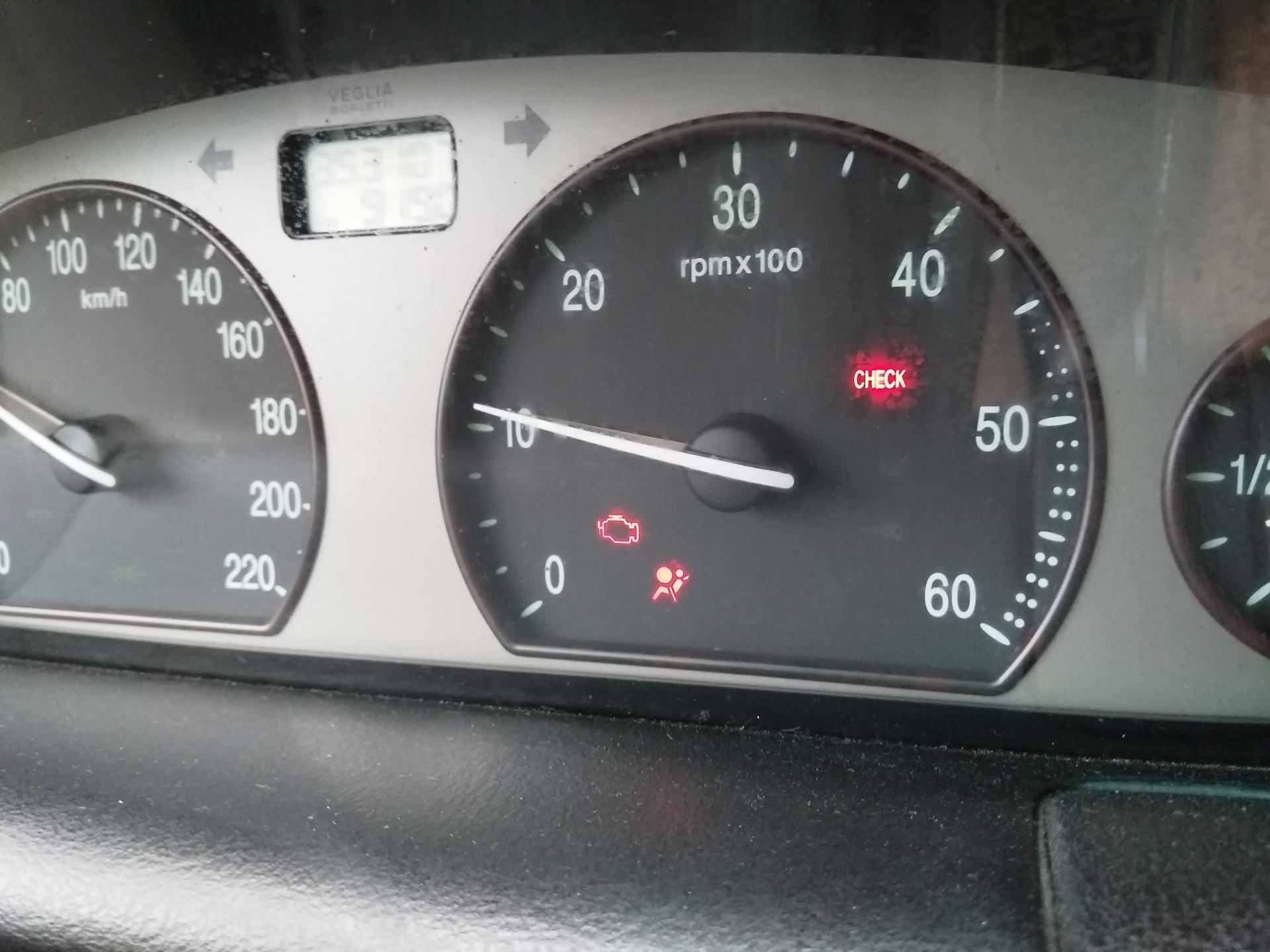

Lybra 1.9 JTD 4 Posted July 8, 2019 (edited) Pozdrav svima. Pre par dana nakon paljenja automobila počela je da mi treperi lampica od grejača. Istog tog dana automobil je počeo nekontrolisano da diže obrtaje u manjoj ili većoj meri pa se nakon nekog vremena vratio na fabrički broj obrtaja u leru. Dan nakon toga upalila mi se lampica koju ću sada postaviti i problemi su se nastavili. Napominjem da ništa ne utiče na to da li će se obrtaji povećavati. Nekada je ler gas povišen odmah nakon startovanja automobila, nekada se povećava u vožnji a nekada bude i normalan. Interesuje me da li ta lampica ukazuje na neki konkretan problem kao i da li su nekome poznati ovi simptomi? Automobil je Lančia Libra, 1.9 jtd. Hvala unapred. Edited July 8, 2019 by neshaoct spojeno Quote Share this post Link to post Share on other sites
MS PK 8315 Posted July 8, 2019 Ukazuje na neki probkem, zakaci na dijagnostiku pa ces videti sta je u pitanju 1 neshaoct reacted to this Quote Share this post Link to post Share on other sites

Nenad Selevac 1 Posted February 8, 2021 Imao sam isti problem i resio sam ga NEVEROVATNO brzo. Skinuo sam instrunemt tablu i otkacio PLAVI konektor (desna strana). Isprskao sam kontakt sprej i vise se problem ne pojavljuje. Ima vec dve godine kako sam to uradio i nema vise problema. Ponekad se desi da se po rupama u mom sokaku pojavi greska - malo lupim rukom po instrument tabli i greska nestane. Ako je pomoglo, pomoglo.... Quote Share this post Link to post Share on other sites
