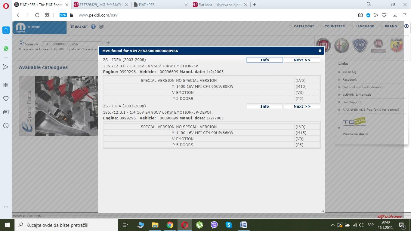

Nešto mi je sada upalo u oči - piše da ima 1.4 motor sa 90ks, a to nigde nisam video u Ideama. Kada ukucam broj motora iz ovog papira u priloga piše mi da je to 1.4 motor za Fiat Bravo. Neki komentar/savet oko toga?
1.4 16V je 95ks ili 70kw koji je isao u Ideu, tj Lancia Musu, G Punto,Punto 2B Sporting,  Lanciu Y, Fiat Stilo.... to vec i vrapci znaju. Jedini model gde ima 90ks (da sam do sad cuo)  jeste Nuova Bravo kako si i rekao. Ok, taj motor ima i 100KS u Pandi  100HP i mislim u 500 Sport. Zasto, zbog cega postoji ta Idea sa 90ks....verovatno ima veze sa emisijom CO2 i nekom eko normom u Nemackoj.
Uglavnom, tih 5 ks manje je apsolutno nebitno ako je na autu sve kako treba.

Slabo se vidi, ali gde si video broj motora?
Ja videh samo tip motora, 192B2000. A to je oznaka koja moze svasta da znaci i vuce poreklo jos od Stila (Type 192), koja jeste bila za specificna trzista, od 90 KS. Verzija 1.4 95 je nosila oznaku 843A1000, mislim da je identicno i u Idei.
Najbolje uzmi VIN (Idea je Type 350, znaci ZFA350... , posto se i to slabo vidi). Unesi ga u ePer i na osnovu njega ces dobiti crno na belo kako je auto izasao iz fabrike. Tacan broj motora (uz tip), tako da ces lako moci da uporedis sta je u praksi ocitano na konkretnom autu. Uz sve ostale detalje, tacan datum proizvodnje, itd...

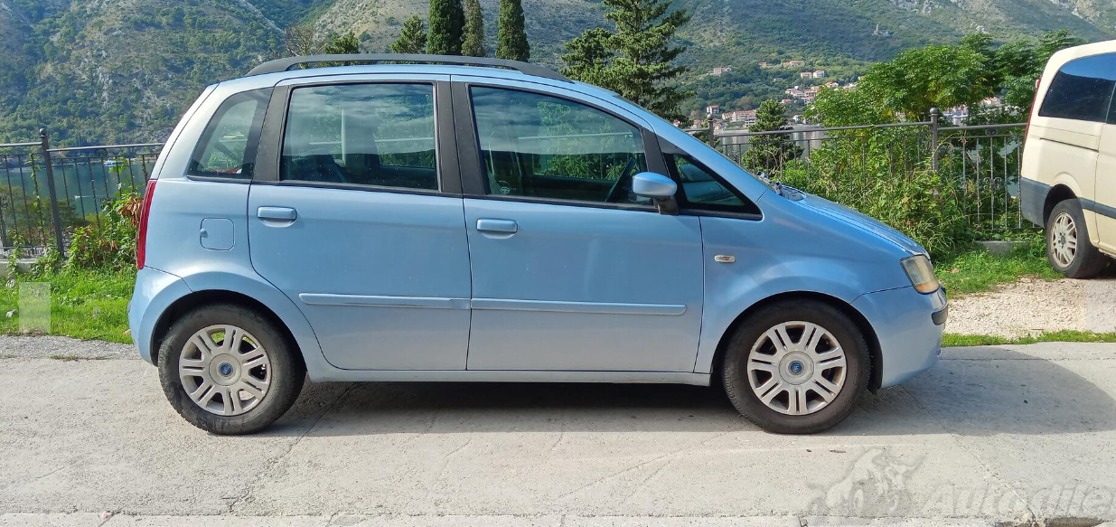

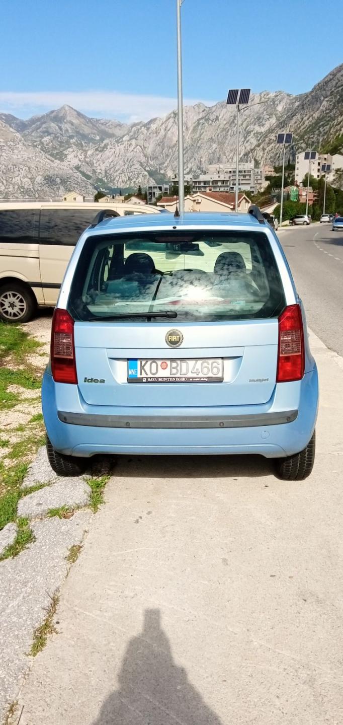

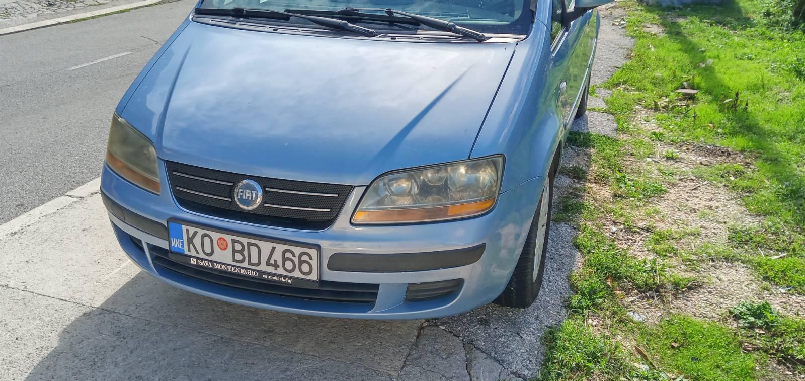

Da malo zivne tema :). Imam ideju da kupim ideu :) . Godiste 2005 1.3 multij. sa predjenih 200hiljada. Vozilo nije iz uvoza ali je promjenilo par vlasnika. Sadasni vlasnik posjeduje navodno servisnu knjigu od prvog vlasnika i sve je uredno. Regitracija je istekla i kaze da , kada je zadnji put vozio kod majstora, posto ne radi jedno prednje svjetlo, da taj majstor nije imao kompjuter za dijagnostiku kako bi resetovao bord zbog tog svjetla. To bi kao rijesilo problem. Procitao sam dosta na sta da se obrati paznja ali eto neki dodatni savjet ako je moguce. Cijena je 1700.

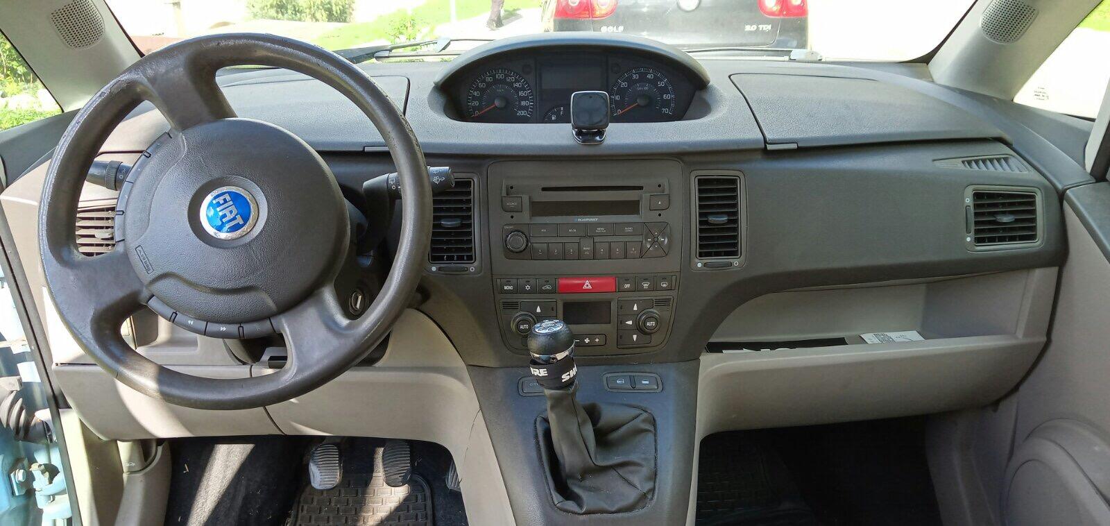

@karamba, nebitan momenat za svijetlo..nece te to opredjeliti ili odbiti od kupovine. Djeluje ocuvan, prelijepa boja.. ako normalno radi motor ovo je dobra prilika, nije uopste skup.
https://www.autodiler.me/automobili/prodajem-fiat-idea-1-3-multijet-ad20630110me
ovo moze da ide nize po oglasu.. :) daj sliku enterijera..

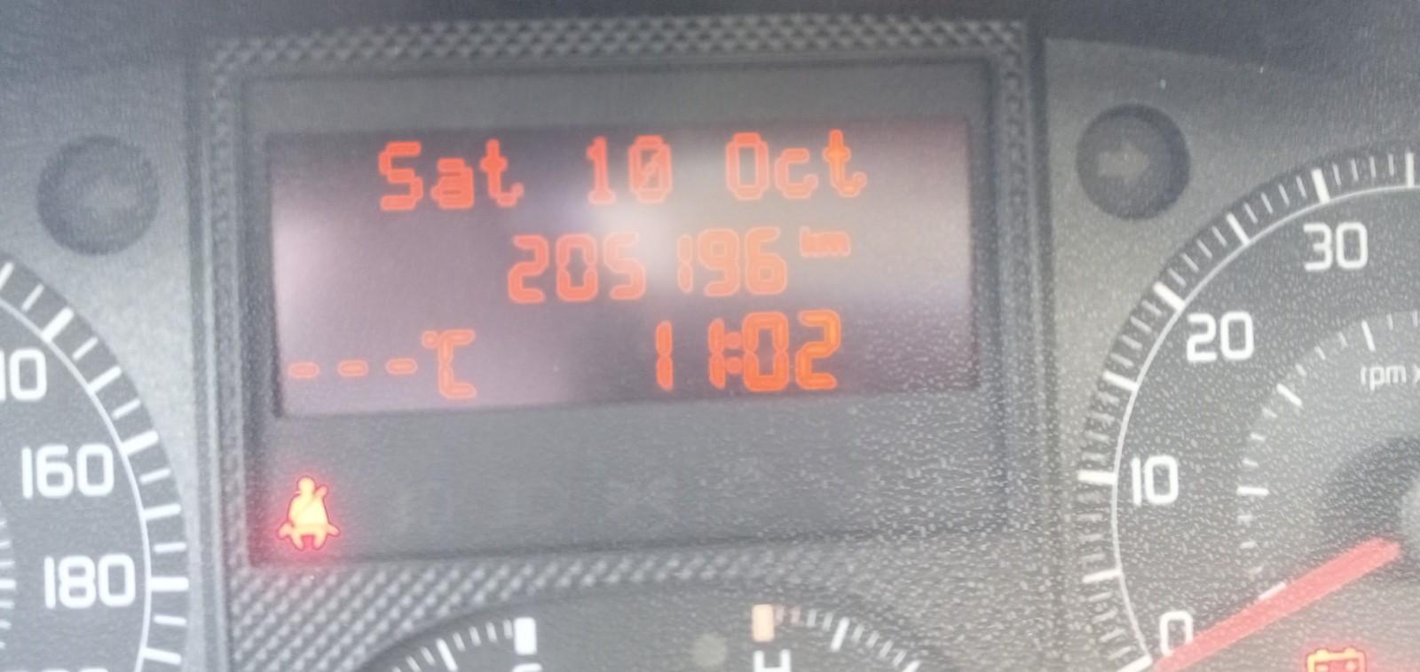

ne prikazuje spoljnu temperaturu
a ni to ne bi trebalo da bude problem da se sredi

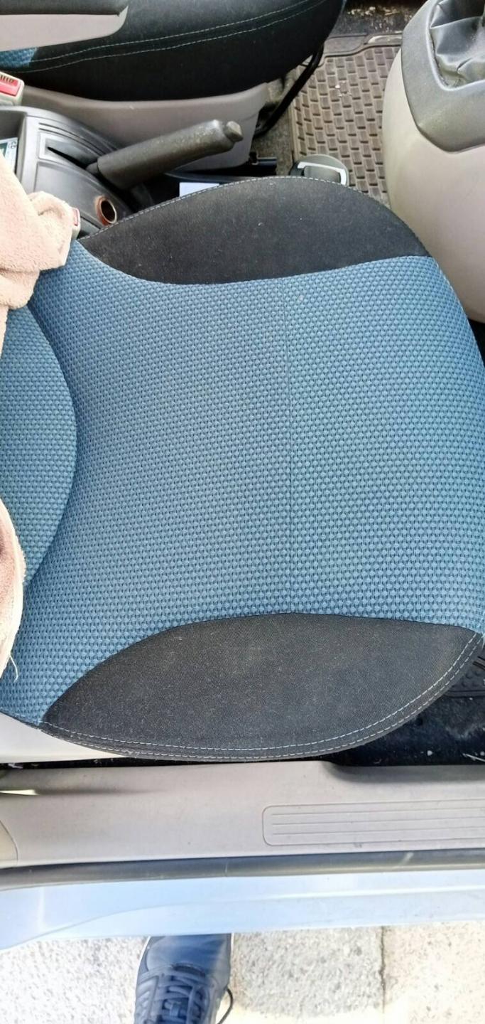

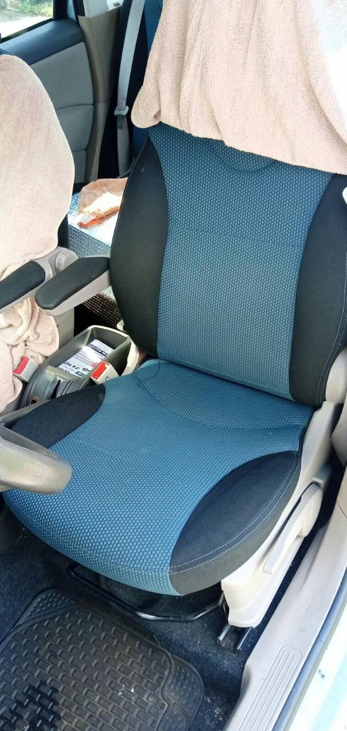

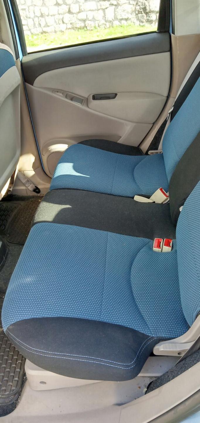

U prvom razgovoru je se ipak drzao fiksne cijene...sada vec napomenu da moze ipak neka korekcija. Slijedi ono sto sam uspio saznati a to je: promjenjena i sa bratom “podmazana” sajla od mjenjaca; mijenjani prednji amortizeri; pomenu i da ovo vozilo ima dupli servo koji je zamjenjen novim. Za onu temperaturu na displeju kaze da pokazuje nego je kljuc bio samo u kontaktu. Covjek 59 godina, kune se da je dobar auto.
Temperaturu bi trebalo da pokazuje vec na davanje kontakta - znaci ili da ima neki prekid ili je sam otpornik u pitanju. Mislim, ovo sve je banalno, u pitanju je najobicniji NTC od 10 kOhm na 20C.

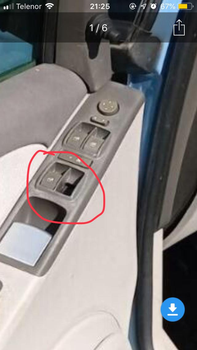

U pitanju je srednje svjetlo. Ne svatih ga bas najbolje ali rece da on nesto petlja na prekidacu, da bi upalio...sta li vec.
Da li ovdje fali jedan prekidac?

Ne fali, jedino ako ne planiras da podizes i spustas zadnji desni prozor :D .
Salu na stranu - realno su sve ovo sto navodis sitnice (citaj jeftino) za sredjivanje... Ali meni upravo skup takvih sitnica koje fale, poprilicno govore o odnosu vlasnika prema vozilu.
