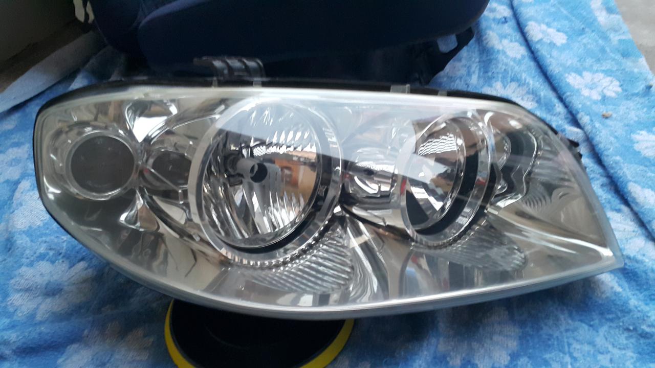

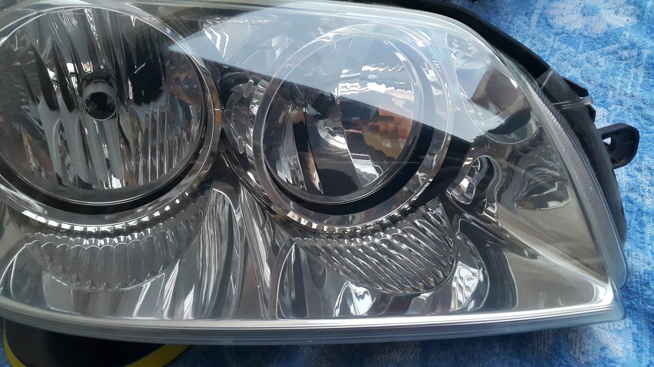

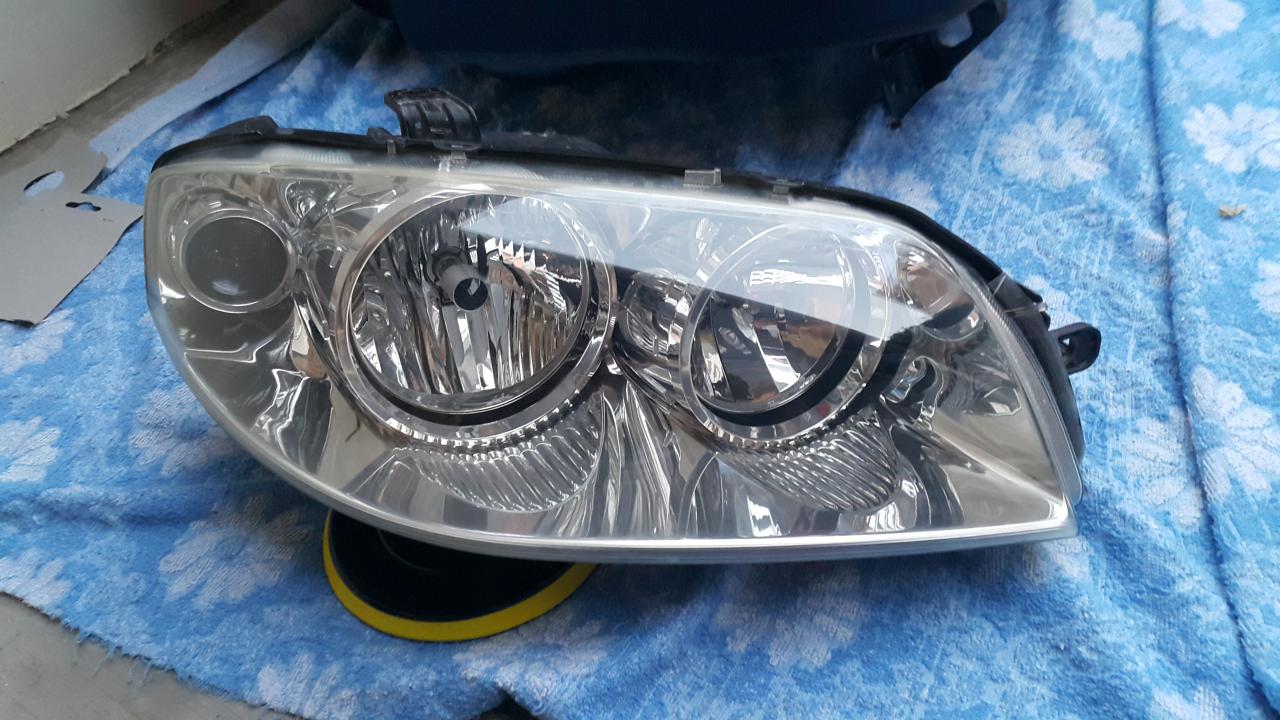

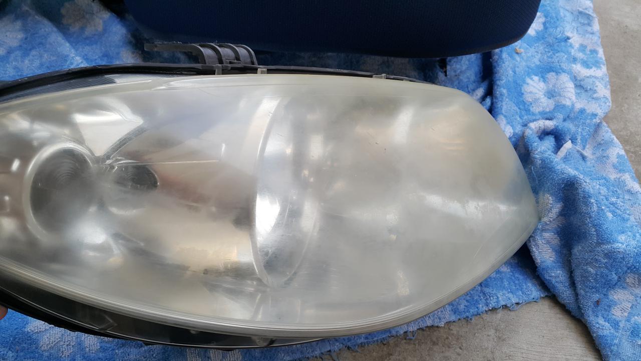

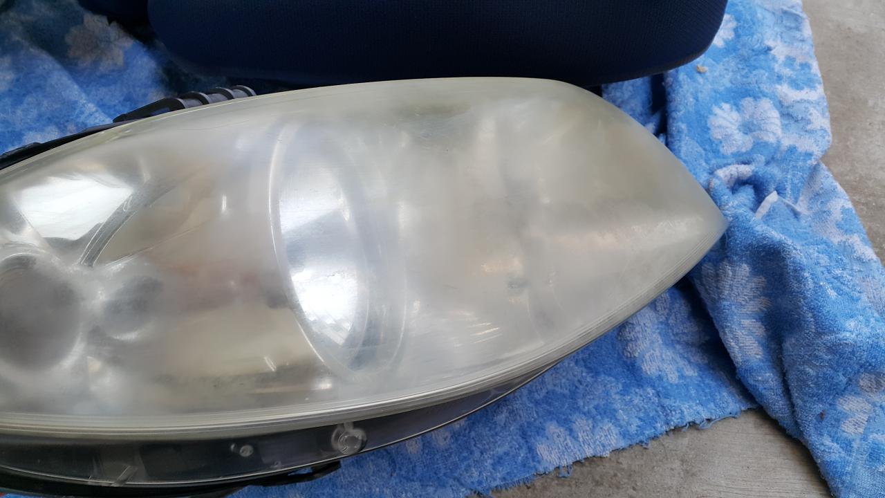

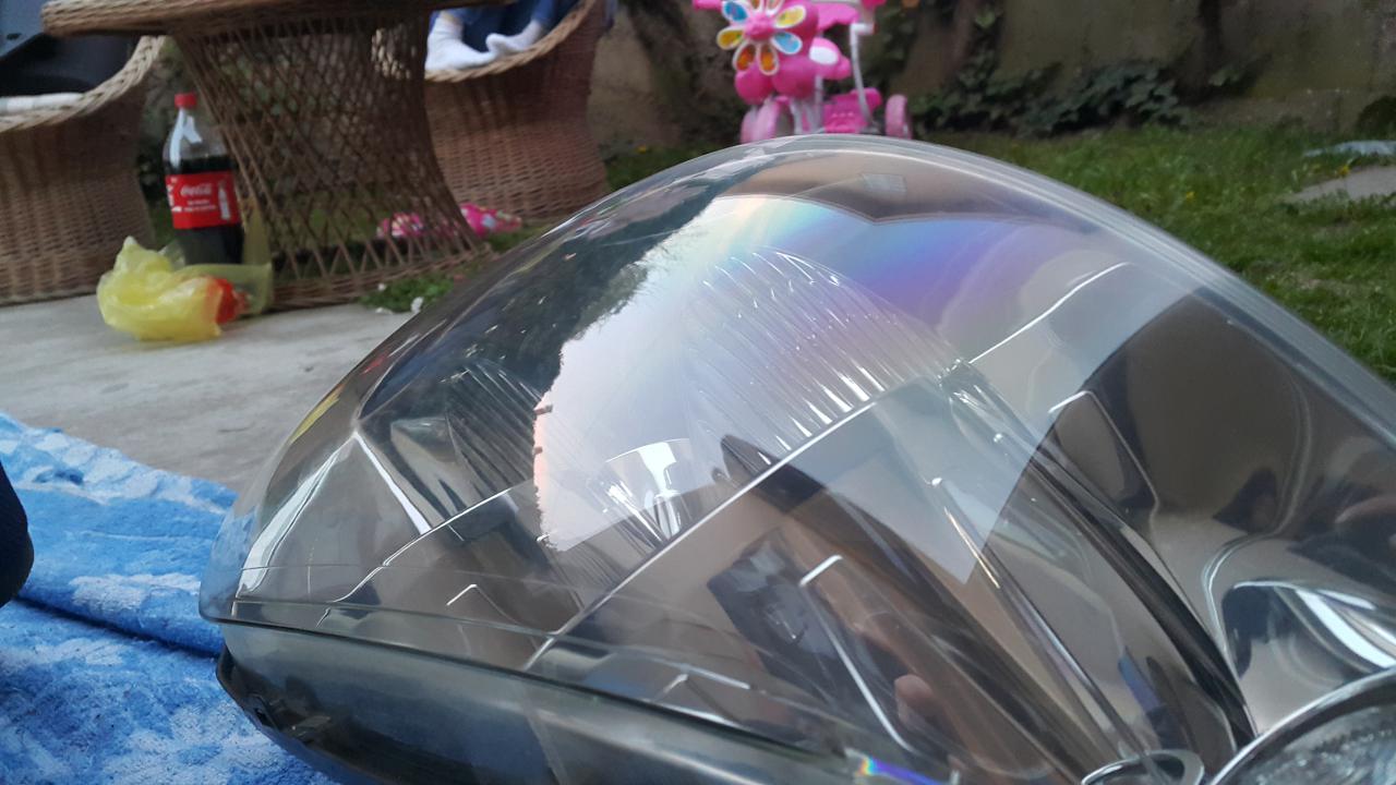

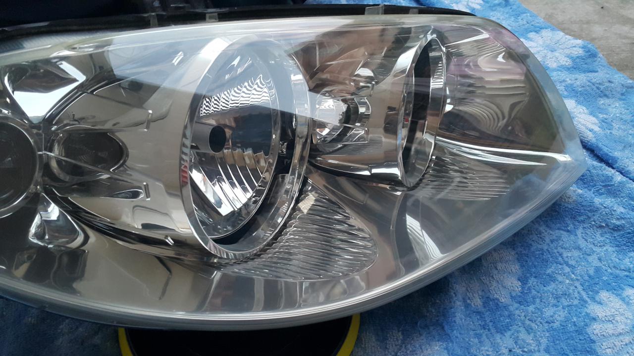

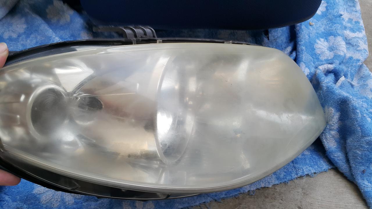

draganc 1 Posted April 5, 2016 (edited) Pozdrav svima, Kako je došlo ovo lepo vreme ja se bacio u radove. Danas sam planirao šta ću da radim i padnu mi na pamet farovi koji na mom autu i nisu u nekom lošem stanju. Ali zato u kući imamo još jedan auto i na njemu desni far užas blagi. Levi je ok jer je stavljen nov zbog nekog ranijeg čukanja. I tako odem ja uzmem jednu desetkicu, skinem far čas posla i dam se na posao Slikao sam pre: i posle: Brat je mislio da ga trolujem, da sam mu podmetnuo nov far i nije mogao da poveruje dok mu nisam pokazao pukotinu na kućištu fara od pozadi. Šta vi mislite jel bi se dalo ovo unovčiti? Realno mogao bih da se bavim ovim u slobodno vreme, a ekstra kinta uvek dobro dođe. Edited April 6, 2016 by Ivan Prebaceno 1 Nebek reacted to this Quote Share this post Link to post Share on other sites
