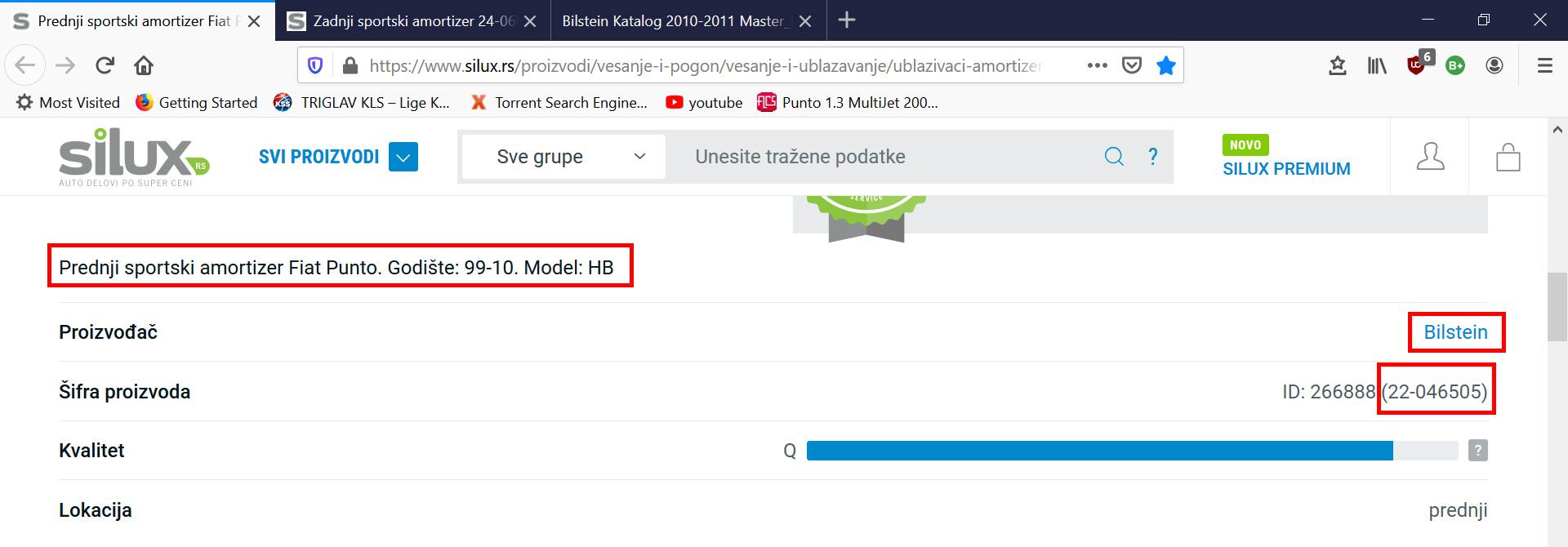

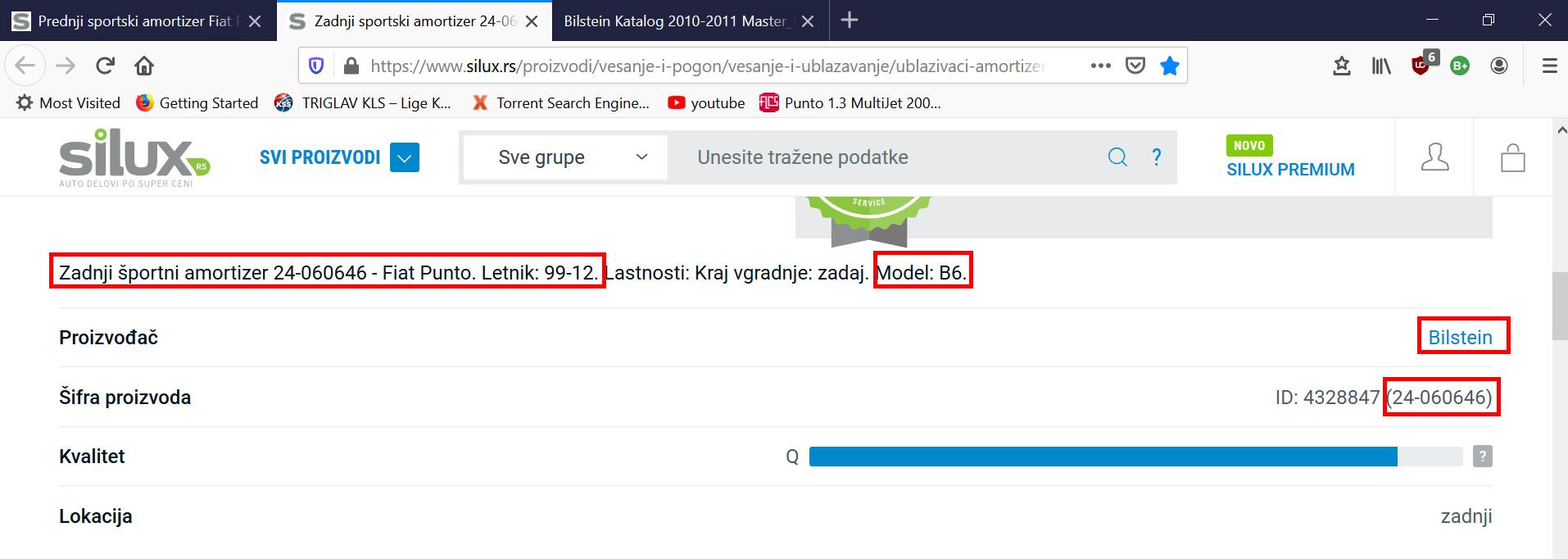

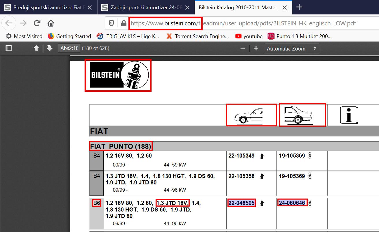

MJET05 54 Posted November 8, 2019 Pozdrav, vozim Punto 1.3 MultiJet mk2b, 2005 godiste 3 vrata. Porucio sam prednje i zadnje amortizere, i to Bilstein B6. Navodno su jedan od boljih izbora, 20-30% tvrdji (stabilniji), sa daleko boljom apsorpcijom udaraca https://www.silux.rs/proizvodi/vesanje-i-pogon/vesanje-i-ublazavanje/ublazivaci-amortizeri/266888/prednji-sportski-amortizer-fiat-punto-99-10-tuning https://www.silux.rs/proizvodi/vesanje-i-pogon/vesanje-i-ublazavanje/ublazivaci-amortizeri/4328847/zadnji-sportski-amortizer-24-060646-fiat-punto-99-12 S tim sto je to na cekanju, jer gospoda iz silux-a tvrde da po VIN mog auta amortizeri nisu kompatibilni. Iako sam proverio na xy sajtova, ukljucujuci na zvanicnom Bilstein sajtu, zvanicnom katalogu, po sifri artikla, kao i na svim drugim sajtovima kada guglam sifru proizvoda pise da moze: Pare na cekanju (uplacene), porudzbina na cekanju... Cekam odgovor support-a bilstein.de (vec 3 dana i nista) da li pasu ili ne, pre nego sto porucim (nisu male pare). Ako neko ima savet kako da proverim da li moze ili ima iskustva s tim, nek pise ovde ili u inbox. Hvala 1 neshtry reacted to this Quote Share this post Link to post Share on other sites
neshtry 19770 Posted November 8, 2019 Zadnji nisu isti na mk2a mk2b pa te zato cimaju. Prednji isti na oba.Deo koji se šrafi na karoseriju i na vešanje dole,na mk2b je širi, za šire šrafove nego na mk2a.Ne znam da li za važi na ranijim serijama mk2b, ali je sam siguran za z10 i Punto Classic Poslato sa POT-LX1 pomoću Tapatoka Quote Share this post Link to post Share on other sites

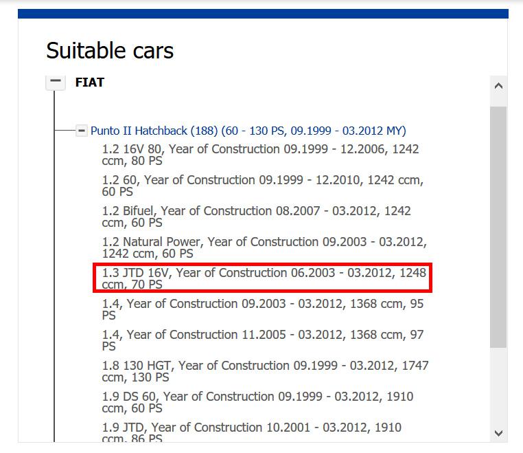

MJET05 54 Posted November 8, 2019 (edited) Oni su mi kao po VIN preporucili iste samo B4, i kad sam proverio u katalogu pise da su za 1.2 benzinca haha. Ne znam kolko da im verujem kad na 10+ ozbiljnih sajtova, ukljucujuci i Bilstein zvanicni, pise da moze. Evo kompatibilnosti za B6 zadnji, sifra 24-060646, na sajtu https://www.onlinecarparts.co.uk/bilstein-1043795.html Edited November 8, 2019 by Ivan Ne citiraj prethodni post ;) Quote Share this post Link to post Share on other sites

YUgisa 2903 Posted November 8, 2019 Nisam nikad naleteo na kopije B6, tehnicki su prilicno drugacijeg dizajna od vecine amortizera, tako da verujem da ih ne kopiraju jer bi to zahtevalo dosta ulaganja u specificnu konstrukciju. Sto se tice takvih specificnih razlika oko godista jednog modela auta ne treba bas 100% verovati katalogu. Tipa kaze da postoje dva razlicita amortizera po katalogu pa stigne amortizer sa "vecom" rupom i caurom da se ubaci za manju rupu Naravno to ne mora biti uvek u svakom slucaju a nisam imao iskustva sa Puntom 2 neshtry and MJET05 reacted to this Quote Share this post Link to post Share on other sites
