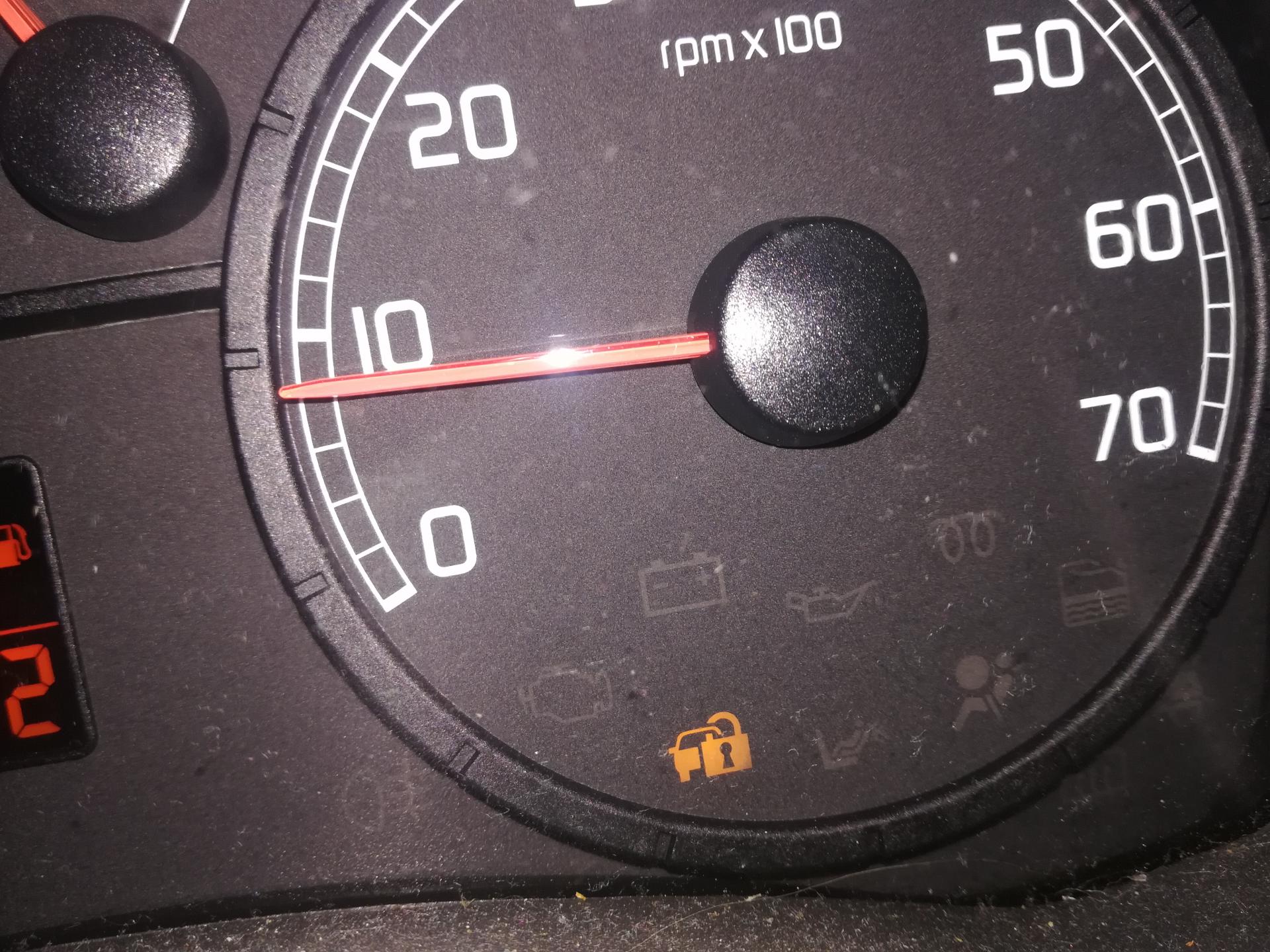

Milos1976 11 Posted December 22, 2019 Prvi put vidim ovu lampicu upaljenu za 11 godina, sad se upalila u toku vožnje..Šta bi moglo da bude i koliko ozbiljno? Neki katanac na kolima, daleko bilo.. Quote Share this post Link to post Share on other sites
werp690 802 Posted December 22, 2019 (edited) Pa jeste katanac na vozilu...Moze da bude vrlo ozbiljno,a pogotovo ozbiljno ako nemas rezervni kljuc tacnije neces moci da upalis auto...Prekid citanja izmedju imobilajzera i kljuca.Zeza imobilajzer, transpoder u kljucu,alarm.... @Milos1976 Edited December 22, 2019 by werp690 Quote Share this post Link to post Share on other sites
Reacher Gilt 3212 Posted December 22, 2019 (edited) Meni se pre neki dan javila ta lampica, isto u vožnji, pa nestala. Al' nije prvi put za 11 godina, dešavalo se i ranije ... ne često, ali se dešavalo ... Ako me sećanje dobro služi postoji procedura za pokretanje auta i kad dođe do otkazivanja transpondera ? Neki kod beše, pa se pritiska pedala kočnice valjda ... il' beše gas? Edited December 23, 2019 by neshaoct pismo Foruma Quote Share this post Link to post Share on other sites
Milos1976 11 Posted December 23, 2019 Zezao me alarm pre nekih 10 ak dana, sam se aktivirao i nije hteo da stane..onda mi se auto ugasio na semaforu, ni da čuje da upali, a on i dalje zavija..Naišao neki momak, otkačio ga kod table sa osiguračima i prestao je da se čuje, a auto upalio kao da ništa nije bilo..Ne znam da li je imalo veze sa tim, kad spomenu alarm..Nije se pojavljivalo ni juče ponovo ni danas, ispratiću.. Quote Share this post Link to post Share on other sites
ISV_01 4795 Posted December 23, 2019 Meni se to dogodi kada mi se alarm automatski aktivira (re-arming) a ja tenkre zaboravim da se aktivirao i tako dam kontakt, a on ispise sve lepo na tabli a onda krene light shou na tabli, sve zivo pootkazuje i na kraju kao k***va aktivira sirenu, umesto odmah pa da znam sta je u startu a ne da me zahebava Sto kaze @werp690 moze biti komunikacija sa imobilajzerom i centralom tj veza kljuc-imobilizer-komp i onda sve ostalo - starter, sirena itd isl. Ne znam da li moze da se desi i prilikom 'izlizanog' kljuca i/ili brave. Quote Share this post Link to post Share on other sites
Sasa_NS 54 Posted December 24, 2019 Ništa strašno, prekinula se veza između ključa i transpondera kod brave. I kod mene se ponekad upali. Ugasiš motor, upališ ponovo i ugasi se. Dok ne postane učestalo, naravno, onda treba videti šta je problem, da li je do ključa ili toga kod brave Quote Share this post Link to post Share on other sites
