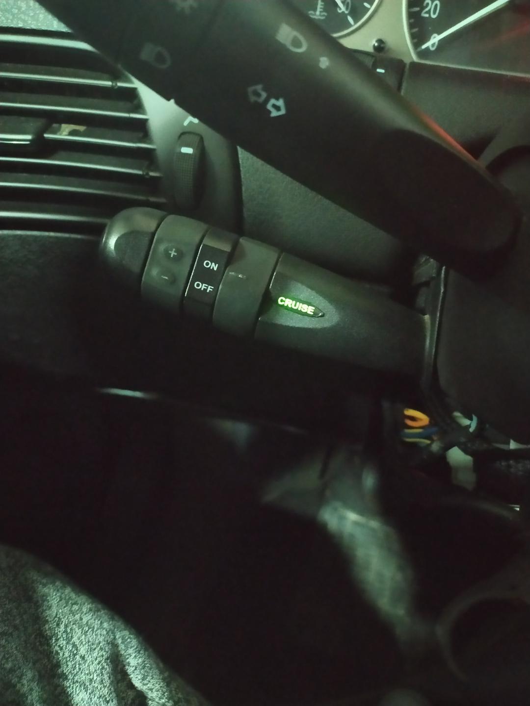

Duskodux 2 Posted November 18, 2011 Evo da podjelim svoje iskustvo.Nedavno sam monirao ručicu tempomata u svoju Lybru ali orginalnu Lancinu. Sve je stvarno plug and play ako imate instalaciju a ja mislim da sve Lanciu po defoltu imaju tu pripremu. Ja sam osim ručice uzeo i donju plastiku od volana tako da nisam ništa morao rezati. Cjelokupni posao je trajao cca 10 minuta, od koji sam 5 minuta izgubio na vraćanje šarafa plastike volana:(. Ručicu sam našao na otpadu, platio 50€ a plastiku 10€.I onda što je najzanimljivije, nisam znao upaliti tempomat pa sam se vozio pola sata po obilaznici dok nisam skužio da treba držati +. Quote Share this post Link to post Share on other sites

Duskodux 2 Posted January 9, 2012 (edited) Evo da podjelim svoje iskustvo.Nedavno sam monirao ručicu tempomata u svoju Lybru ali orginalnu Lancinu. Sve je stvarno plug and play ako imate instalaciju a ja mislim da sve Lanciu po defoltu imaju tu pripremu. Ja sam osim ručice uzeo i donju plastiku od volana tako da nisam ništa morao rezati. Cjelokupni posao je trajao cca 10 minuta, od koji sam 5 minuta izgubio na vraćanje šarafa plastike volana:(. Ručicu sam našao na otpadu, platio 50€ a plastiku 10€.I onda što je najzanimljivije, nisam znao upaliti tempomat pa sam se vozio pola sata po obilaznici dok nisam skužio da treba držati +.Kazi mi, sada kada zadajes brzinu, vidi li se to na displeju? Kako to sve funkcionise?Nemaš nigdje prikaz zadane brzine, niti na displeyu niti na instrument ploči. Jedina indikacija da ti je tempomat uključen je na samoj ručici CRUISE koje gori zeleno kad je tempomat uključen. Pali se vrlo jednostavno, mora se uključiti prekidač ON/OFF a zatim okrenuti prekidač + na kratko i tada on preuzima brzinu koja je bila u trenutku okretanja +. Na - se brzina smanjuje, a gasi se na ON/OFF, stiskanje kočnice ili kvačila. Edited January 9, 2012 by Duskodux Quote Share this post Link to post Share on other sites

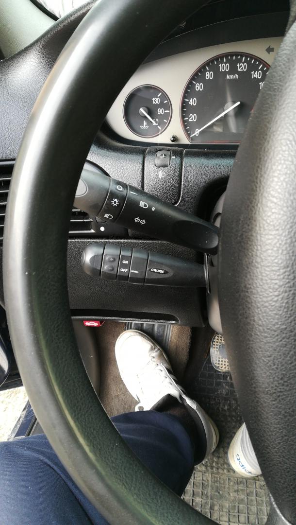

zokibubu 15 Posted January 26, 2021 Još jedan tempomat vraćen u funkciju 5 BGMilos, darkman14, werp690 and 2 others reacted to this Quote Share this post Link to post Share on other sites
