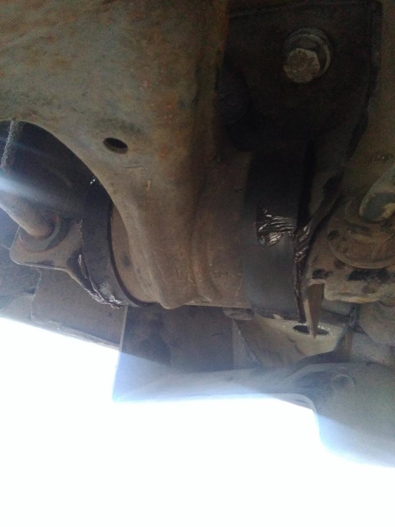

Evo slikao sam silen blok kada sam dosao na posao
Utisci su totalno drugi auto.Moj utisak je za 80 % je bolje u svemu.

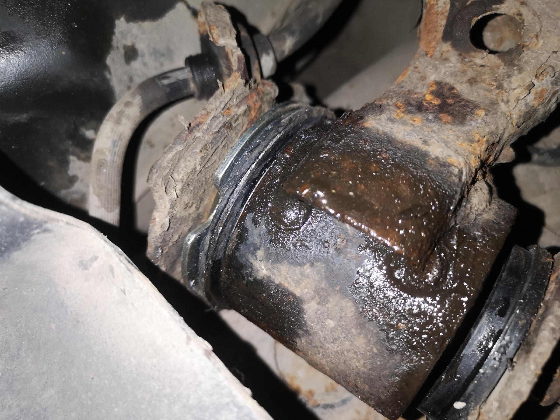

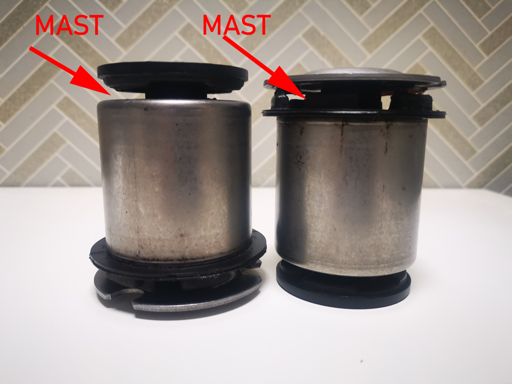

Nadjem sada silen blokove koje sam kupio pre 2 godine, stajali su u jednoj kesi. Proverim masni su sam tako, e sada dal su procureli il oni tako namazu radi zastite. Na slici se vidi gde je ta mast !!!

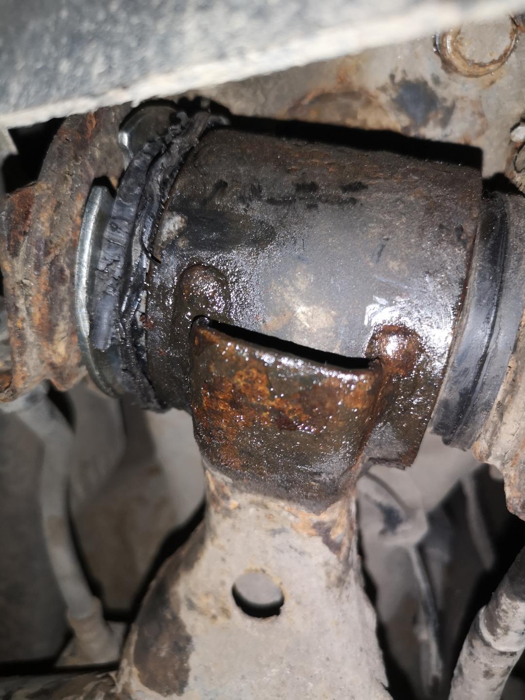

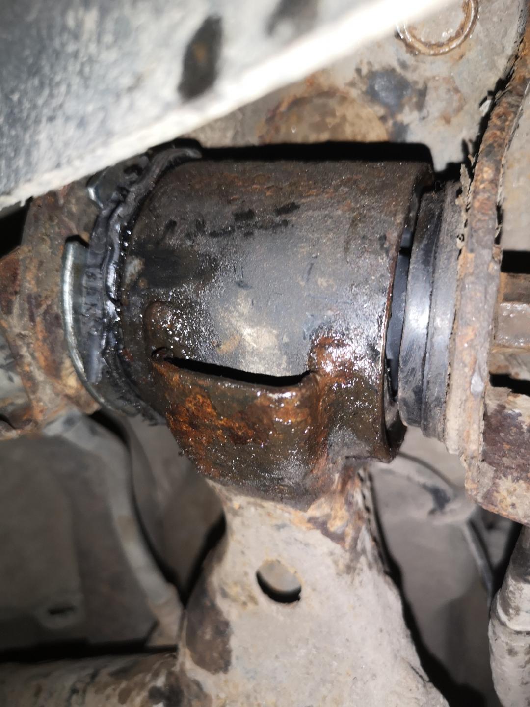

Da li silen blokovi smeju ovako da izgledaju?! Da li su smrvljeni ili izgubljena funkcija?
Prvi je jedna strana a ove druge dve slike je druga strana
Edited by kvazarija
Ako su ovako procureli svakako ne valjaju.
To su stavljeni novi sileni koje sam kupio i majstor ih ugradio juce. To su ti na slici.
On kaze da je prilikom skidanja starih izbacilo ulje na sve strane.
Edited by kvazarija
Da, fabricki su punjeni glikolom. Pa ne znam sta da ti kazem , ovako sa slike cudno izgleda, na prvoj slici kao da desna strana viri a na druge dve slike je nesto pokidana guma sa spoljne strane, ne mora znaciti da je los silen ali ne znam zasto. Moji stoje normalno, Lemforder stavljen.
Meni izgleda kao da taj majstor nije imao alat za montazu.Vidi se da su pokrivljeni od uguravanja na silu.
Trebalo bi da ga je sramota od sopstvenog rada.
Silen blok mora fizicki da ostane izgledom isti kao i kada je kupljen.Ovo kod tebe kao da su polovni raspadnuti.
Ja licno imam bas za to hidraulicni radapciger,i kada ih ubacim nema nikakvih ostecenja
Ja bih mu reklamirao.
