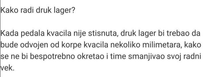

bockojagodina 0 Posted September 1, 2021 (edited) Ja sam shvatio da kada je pedala stisnuta onda druk naleze na korpu i vrti se, a kada pedala nije stisnuta onda druk ne pipa korpu i ne vrti se!? Cak i na raznim forumima pisu da je to taj princip rada druk lagera kao sto sam opisao! Ipak mislim da je moja teorija tacnija. Zato se i preporucuje da se noga ne odmara na pedali kvacila i samim tim se cuva druk lager. Edited September 1, 2021 by bockojagodina Ne citiraj prethodni post Quote Share this post Link to post Share on other sites

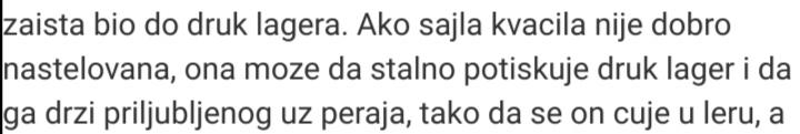

bockojagodina 0 Posted September 1, 2021 (edited) Evo sta kazu majstori na forumima: Edited September 1, 2021 by bockojagodina Quote Share this post Link to post Share on other sites
vicent 1291 Posted September 1, 2021 Druk se vrti konstantno kada motor radi. Radilica-spojnička ga vrti. Ako je noga na kvačilu, pritiskaš-napinješ peraja korpe, što treba izbegavati. Druk je fiksiran i on mora da se vrti, ne postoji položaj kada se ne vrti, osim kad motor ne radi. Quote Share this post Link to post Share on other sites
bockojagodina 0 Posted September 1, 2021 Mislim da nisi u pravu.Druk se vrti jedino kad dodirne korpu, do tada miruje. Javice se valjda neki majstor koji zna sigurno kako radi druk. Quote Share this post Link to post Share on other sites

MS PK 8308 Posted September 1, 2021 Otvori haubu i pogledaj sajlu kvacila. Ako ima navoj na kraju sajle gde ulazi na polugu menjaca onda se steluje. Ako ti kvacilo ima lep hod, lepo odvaja po otpustanju pedale, imas i neki minimalan prazan hod po stiskanju pedale onda ne trebas da diras nista. 1 1 bockojagodina and neshaoct reacted to this Quote Share this post Link to post Share on other sites
bockojagodina 0 Posted September 1, 2021 Tako brate. Znaci, kada je pedala ne stisnuta, treba pogledati sajlu dole kod pedale da je malo labava tj. da ima malo lufta.Jel tako? Quote Share this post Link to post Share on other sites
bockojagodina 0 Posted September 8, 2021 (edited) Zamenio sam set kvacila Luk. A sajlu sam nastelovao tako da su pedale kvacila i kocnice iste visine(tako i izazi auto iz fabrike) i sve je ok (da kucnem u drvo) , i mekano i hvata lepo na 1/3.. Neki steluju sajlu ovako onako, ali ja sam isao logikom da kad se kupi nov auto kvacilo je novo i pedale su iste visine. Edited September 8, 2021 by bockojagodina Quote Share this post Link to post Share on other sites
