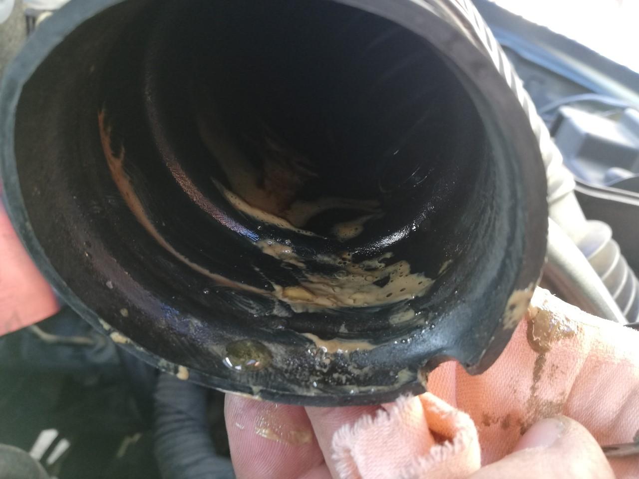

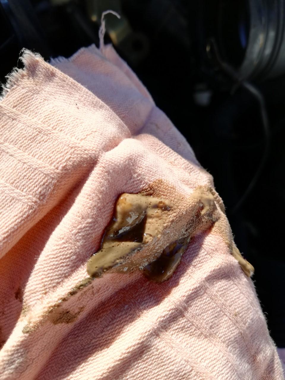

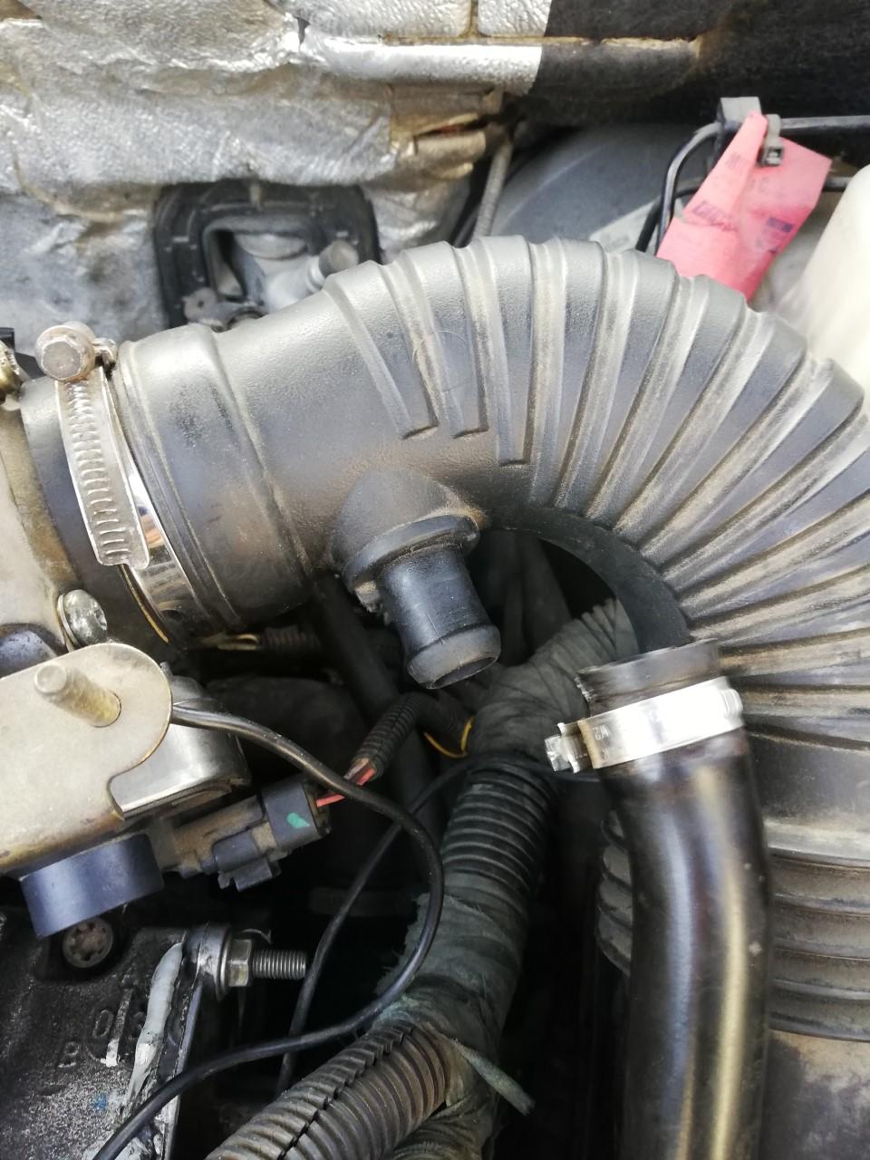

pedjolino1976 0 Posted March 5, 2020 (edited) Dobar dan nov sam i izvinjavam se odmah verovatno je bilo.Kolega ima fiat stilo 1,6 16 v .Vec par puta mu je stalno nesto radjeno na motoru zadnji put mu skoro izgoreo ventil,i to mu je majstor popravio.Al desava mu se nekad cesto kad stane na semafor da mu se auto ugasi.On opet upali i ide dalje.Znaci na leru mu se nekad ugasi.Posle par dana kad mu je majstor napravio auto cistio klapnu gasa i sve to ,al opet mu se to desava.Majstor mu je rekao da nezna vise sta bi bio problem.Danas mi skinemo usis sto ide na klapnu gasa ,a unutra neka emulzija tamo gde ono crevo za recikulaciju uljnih para ulazi u taj usis,katastrofa.E sad mi ocistili to sve al to ce verovatno opet da mu se brzo pojavi tj nakupi ta neka emulzija u usisnoj cevi.E sad da li moze da se to crevo otkaci odatle pa da nepralja leptir gasa da proba jel do toga ili ima neko drugo bolje resenje. Edited March 5, 2020 by neshaoct spojeno Quote Share this post Link to post Share on other sites

crnisale 17 Posted March 5, 2020 Prvo resite motor.To se desava kada ima vode u ulju. Ako je los motor ,nikad ga necete podesiti da radi kako treba! 2 Mijailović P. and neshaoct reacted to this Quote Share this post Link to post Share on other sites
pedjolino1976 0 Posted March 6, 2020 Al zar vode u ulju ima kad rikne dihtung glave a on mu je to vec menjao znaci nov dihtung i sve to,nebi smelo da ima vode.Jedino ako jma negde jos da prodje ta voda.A nema tu na usisu gde ulazi crevo u usis zar nebi trebalo da ima kao neki ventil nesto da sprecava to a da pusta samo tu uljnu paru. Quote Share this post Link to post Share on other sites
Mijailović P. 3737 Posted March 6, 2020 Separator uljnih isparenja je uveden kod novijih vozila. Možeš ga ubudžiti. Postoje i tutorijali o tome. Međutim, ovde je očigledan problem prisustva vode u ulju. Naći razlog i nakon toga očistiti leptir gasa. Možda je samo loše ulje?! Quote Share this post Link to post Share on other sites
