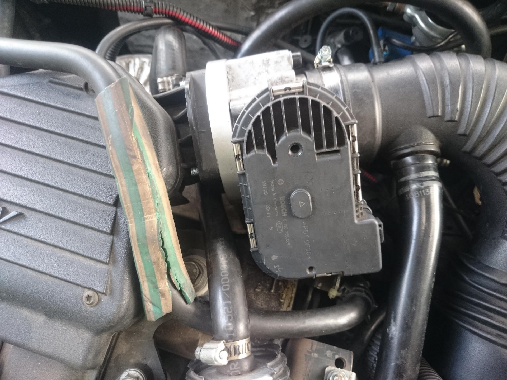

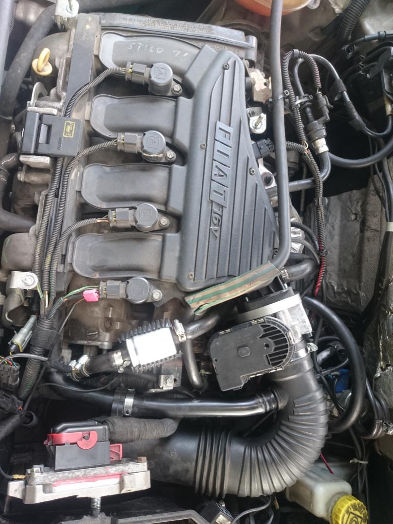

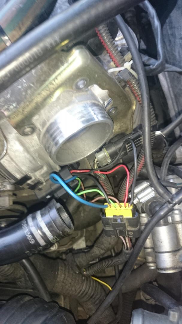

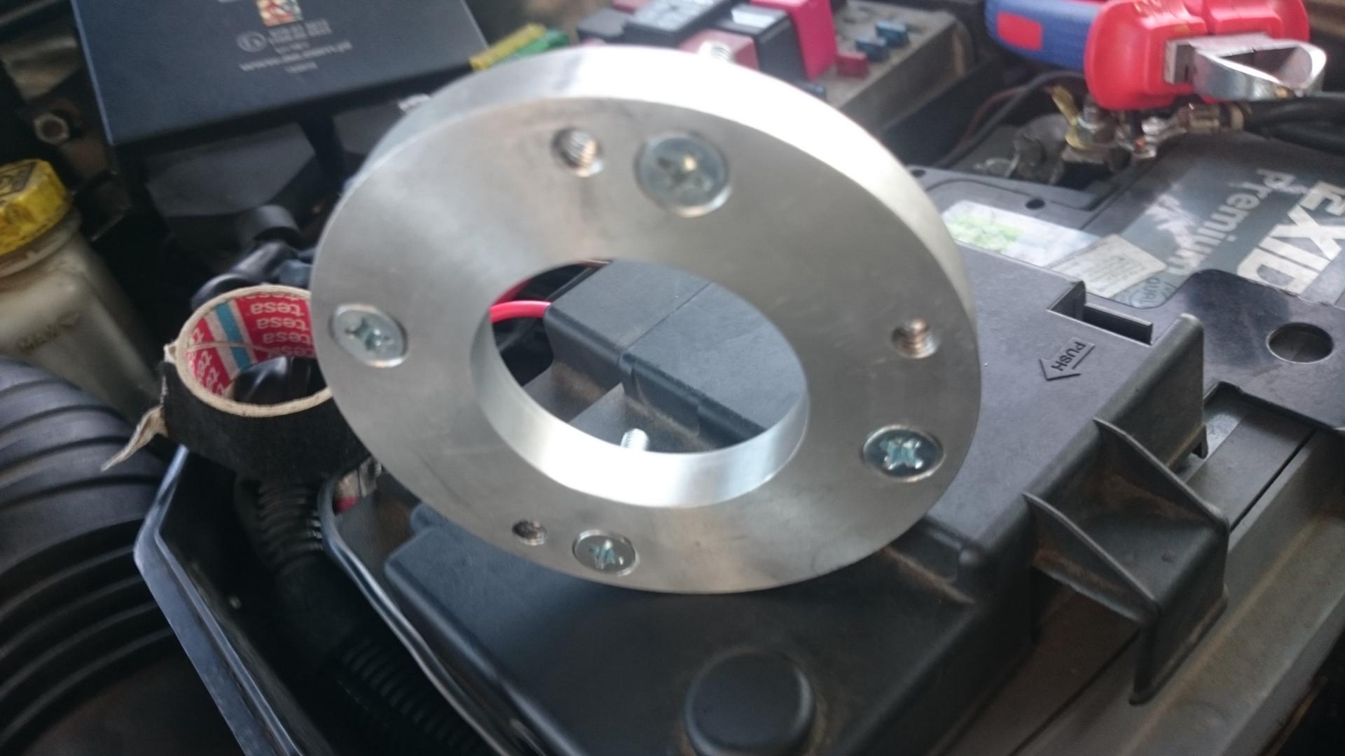

Puntakis 0 Posted September 6, 2016 (edited) Bosch klapna Uf, kako da počnem, kupio sam stila pre tri godine, dotičnog 1,6 16v i nakon izvesnog vremena krenuli problemi sa klapnom. Posle 3 promenjene klapne rešio sam da pronađem alternativu odnosno klapnu drugog proizvođača. Uspeo sam sa bosch klapnom uz određene modifikacije jer se rupe za šrafove ne gađaju pa je potreban adapter kao i da se žice po određenoj šemi prespoje. Uglavnom ja sam zadovoljan kako za sada sve funkcioniše i kad budem prešao neku veću kilometražu onda će se videti da li zamena uspešna. Evo i slika kako to izgleda. Naravno sve sam radio na svoju odgovornost i ovo postavljam čisto informativno jer ova kombinacija tek treba da se pokaže u eksploataciji. Edited September 7, 2016 by neshaoct spojeno Quote Share this post Link to post Share on other sites
