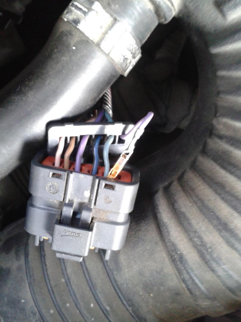

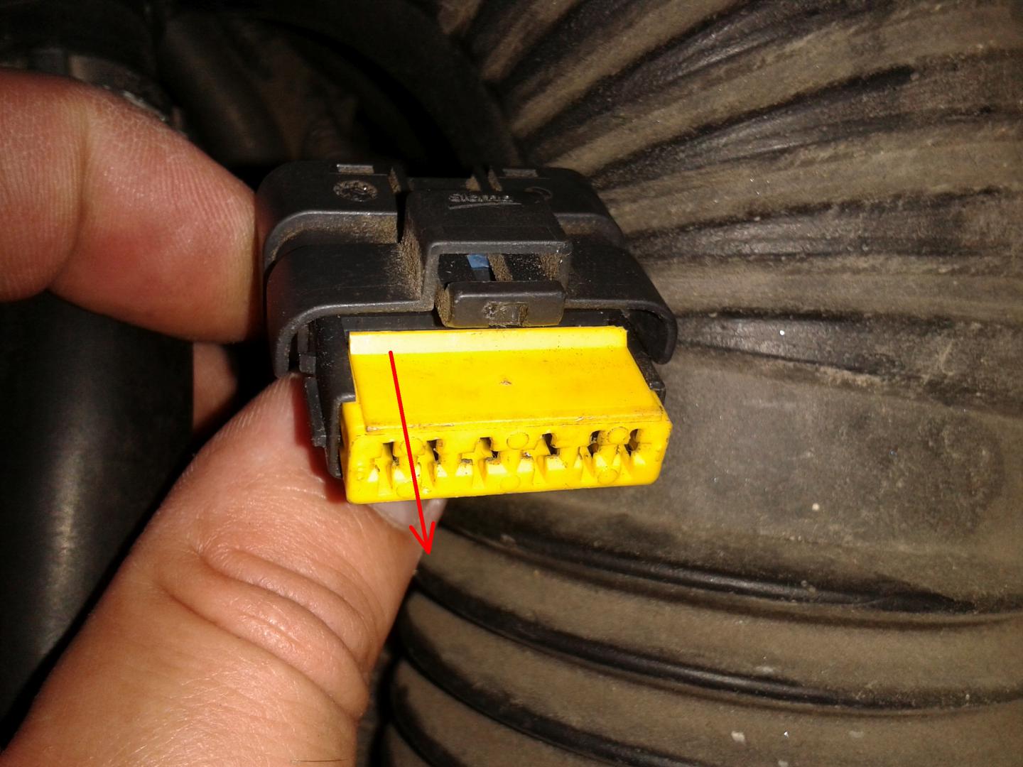

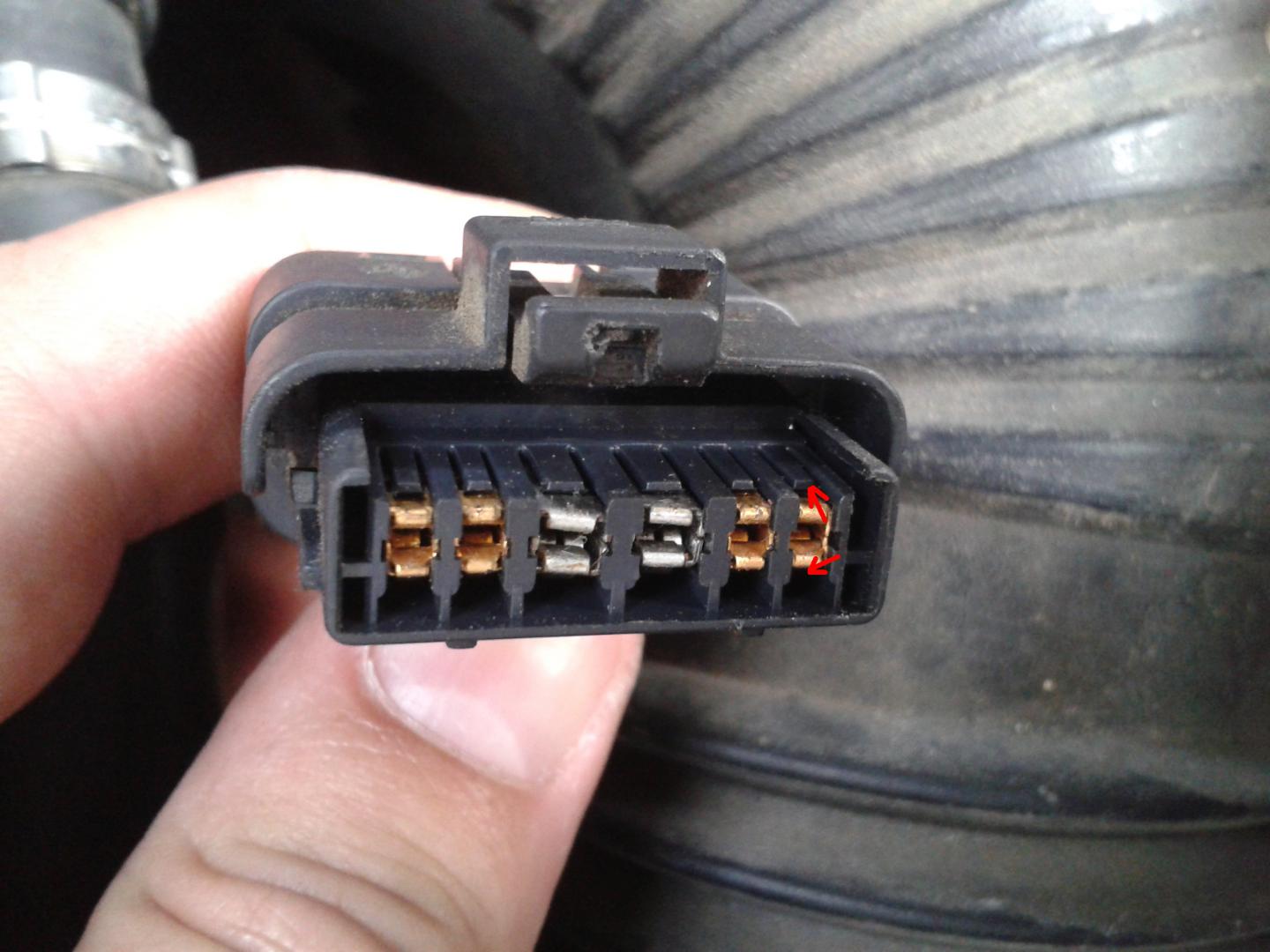

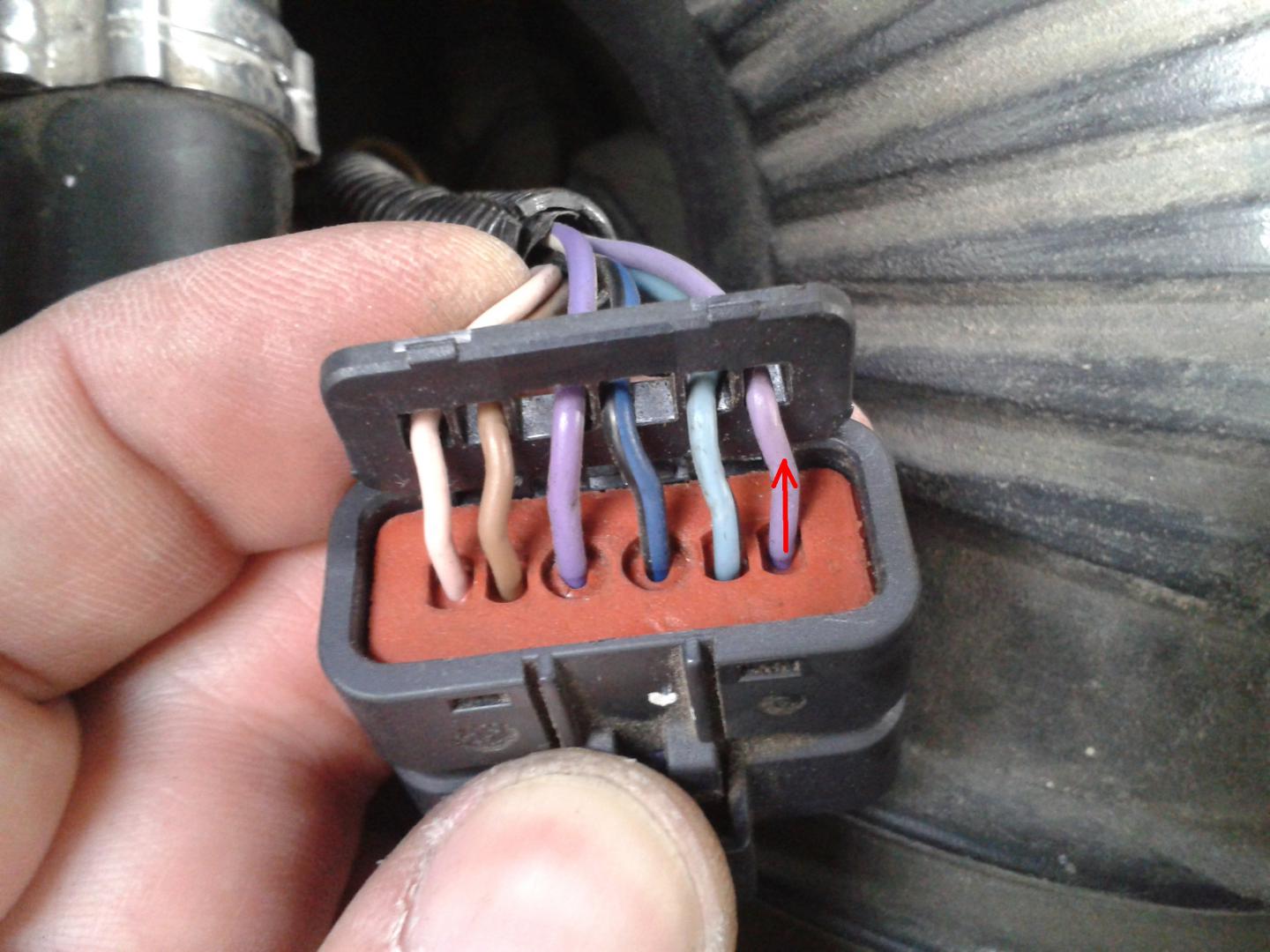

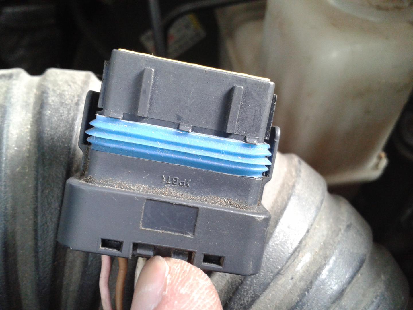

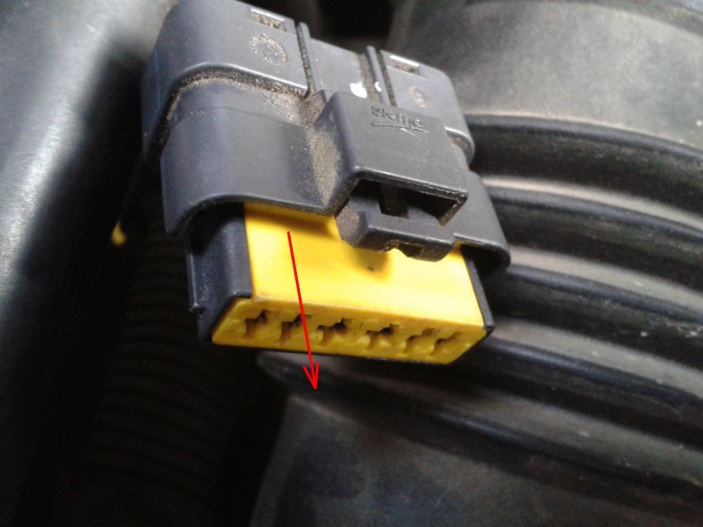

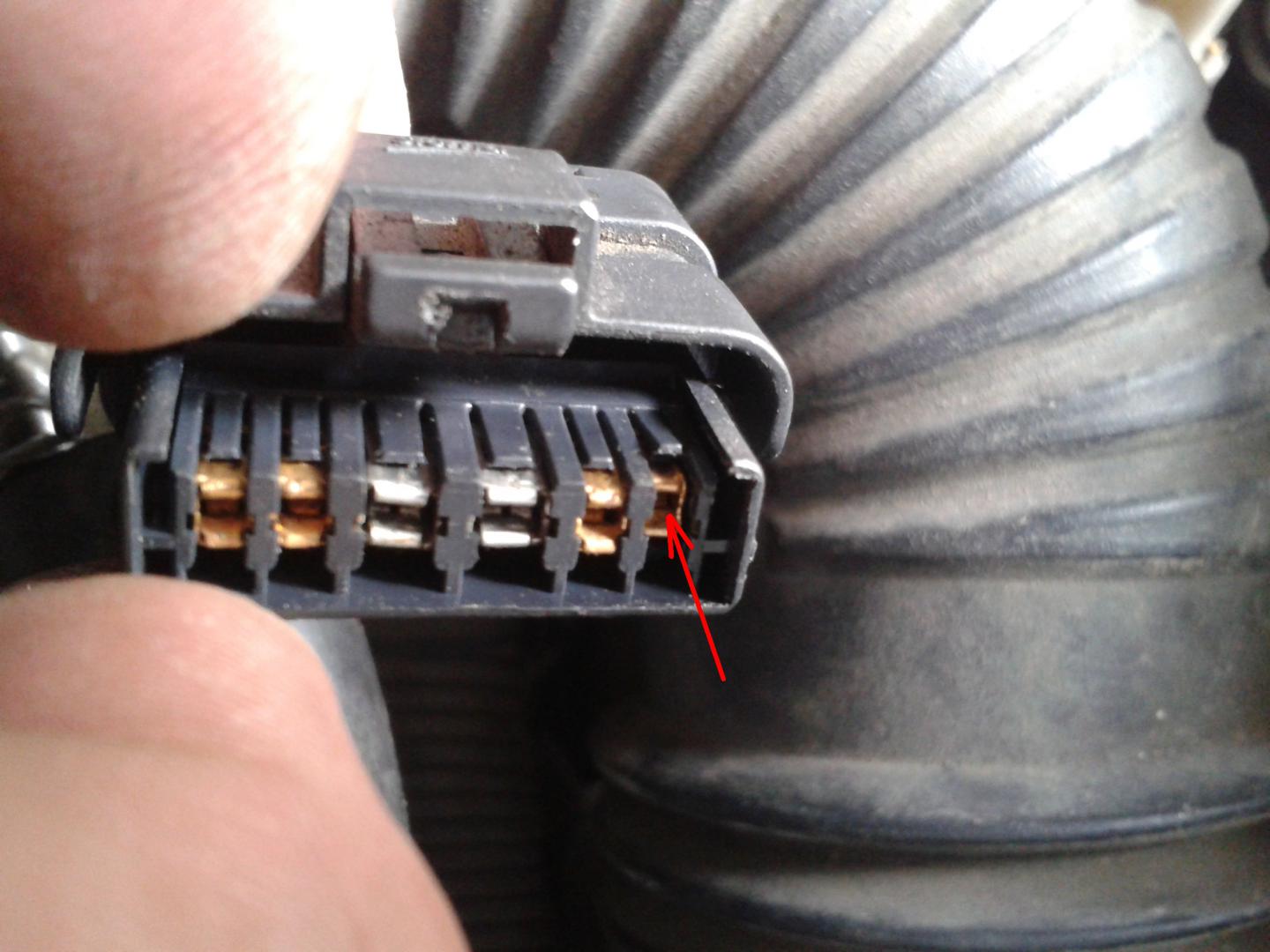

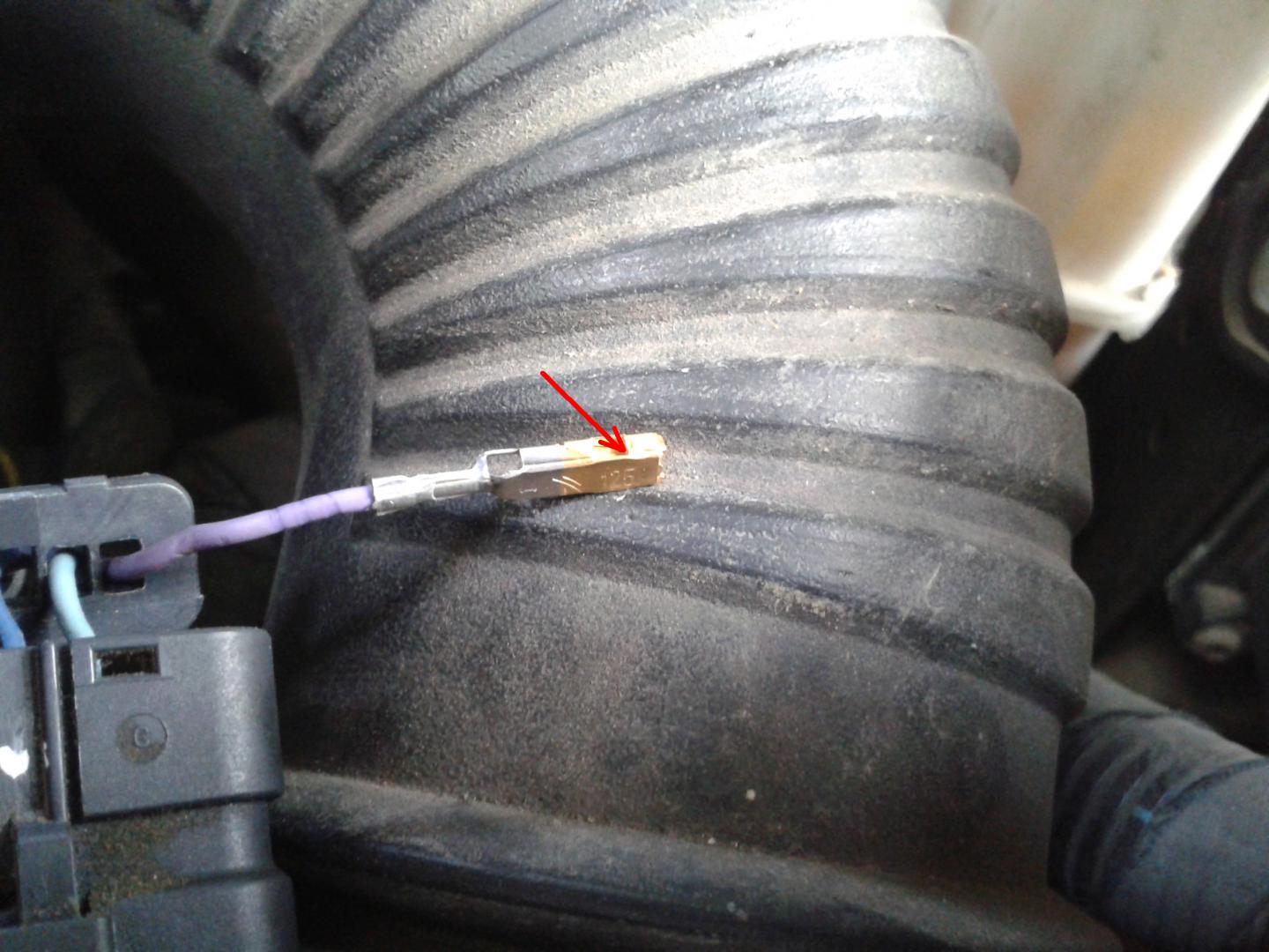

crnisale 17 Posted February 13, 2017 (edited) Cest problem sa leptirom gasa zna da bude zbog loseg spoja na konektoru .Evo u par slika kako se rastavlja i stezu kontakti.Provereno u praksi na par auta sa misterioznim problemom klapne gasa! Edited February 13, 2017 by crnisale 1 neshaoct reacted to this Quote Share this post Link to post Share on other sites

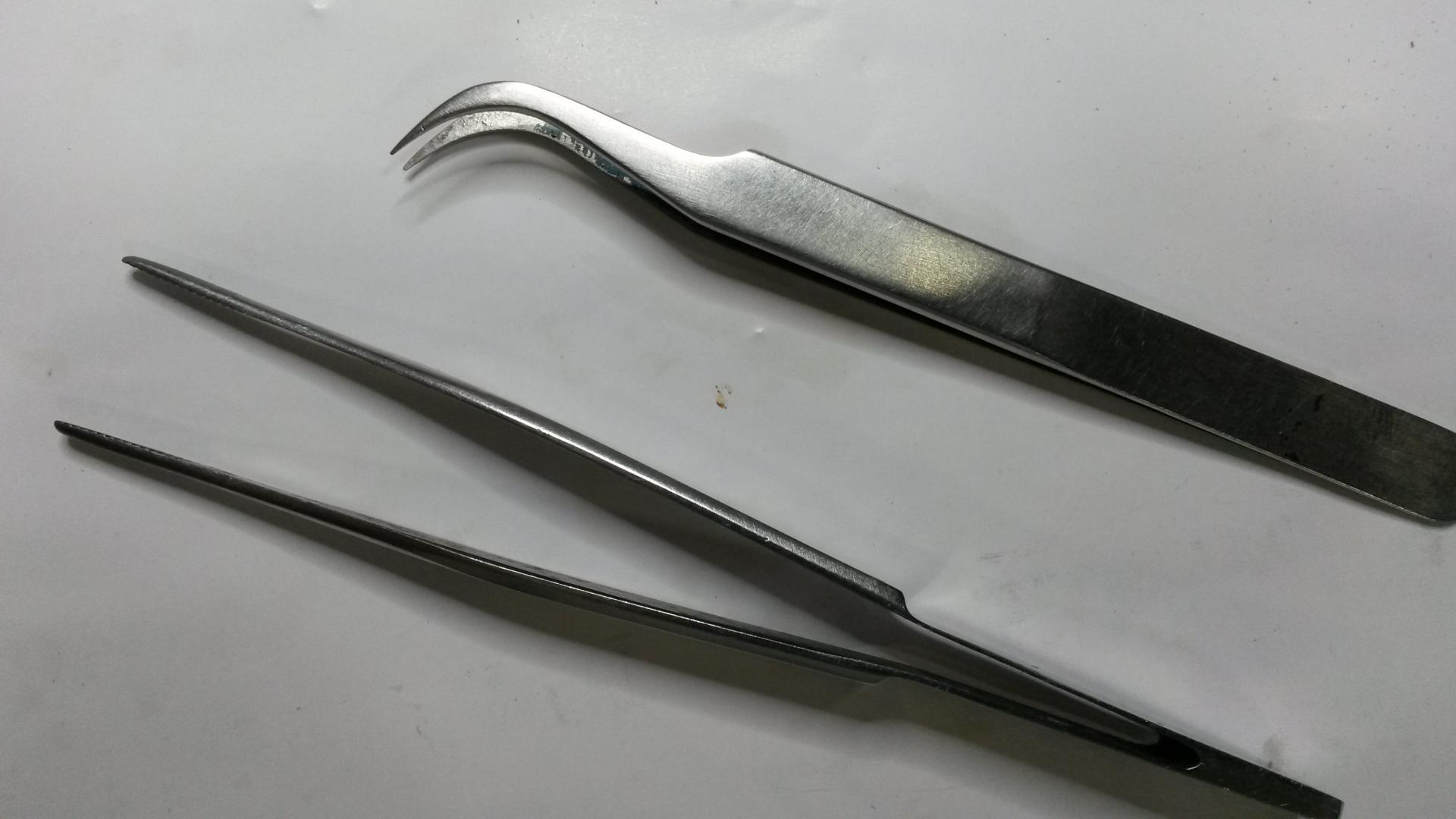

crnisale 17 Posted September 2, 2017 (edited) Moguce da je los kontakt na samom konektoru.Materijal od kog su napravljeni je prilicno los.Da se ne bi vrteli u krug ,neka majstor odradi prvo konektor. U poslednje tri nedelje... tri stila ,a na dva je bilo bas ovo. Ja to radim sa dve pincete.Ova sa kosim vrhom je kvalitetna celicna.Sa njom se zavuce do unutrasnjih limcica i blago pritisne. Treba raditi pazljivo ili ces traziti drugi konektor. https://www.fiat-lancia.org.rs/forum/index.php?/topic/40221-fiat-stilo-16-16v-problem-sa-leptir-gasom/&do=findComment&comment=1380485 Edited September 2, 2017 by crnisale Quote Share this post Link to post Share on other sites
