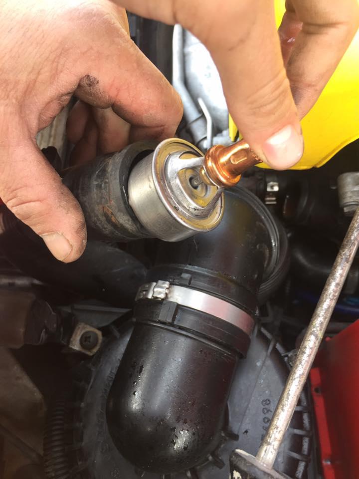

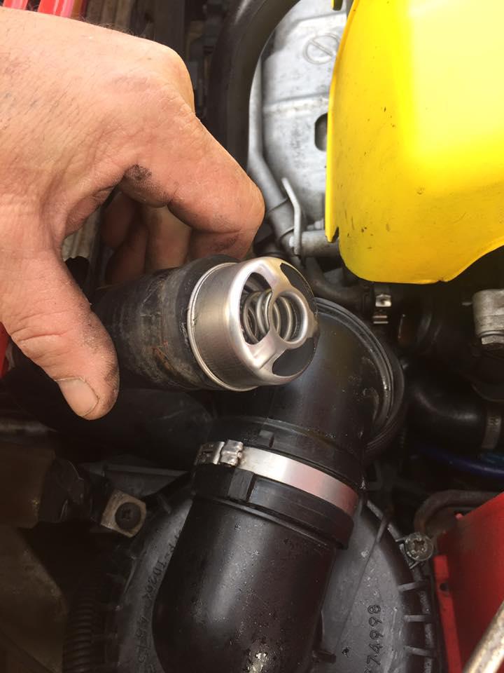

MilanStilo 2 Posted November 5, 2016 Drugari potrebna mi je pomoc. Jel moze neko da mi kaze kako ide ovaj termostat od renoa 4 u ovo crevo na stilu? Jel bese da se okrece ovaj pipak ka termostatu ili ka hladnjaku kad se stavi u crevo?Послато са ALE-L21 уз помоћ Тапатока Quote Share this post Link to post Share on other sites
bane000 108 Posted November 5, 2016 Nisam ja ugradjivao, ali je slika od nekog kolege sa foruma. Valjda je od pomoci Quote Share this post Link to post Share on other sites
Ivan BG 813 Posted November 5, 2016 Koliko secam, pipak ide ka termostu, kod mene je bio na kraju creva odmah posle termostata, vidjao sam i da su ga stavljali na kraj creva do samog hladnjaka. Quote Share this post Link to post Share on other sites
MilanStilo 2 Posted November 5, 2016 I ja sam stavio kod jednog drugara ka termostatu. Dize na sredinu extr Послато са ALE-L21 уз помоћ Тапатока Quote Share this post Link to post Share on other sites

Iggy_pop 1 Posted November 14, 2016 Danas stavio termostat od "renova" u stila. Da krenemo redom. Odmah da naglasim prilicno sam sposoban za sve vrste sarafanja i zajeeee sa svime i ne bjezim od prljanja ruku. cak sta-vise uzivam u svemu a la "sam svoj majstor" Ali ovo nije nimalo lagana egzibicija. Znaci obavezno je ukloniti poklopac od motora i od akumulatora. Drugo koristim ovu priliku da jexx mater onome ko je izmislio selne koje se stavljaju na stila a i vjerovatno na ostala fiat/alfa/lancia vozila. odmah se naoruzati zivcima i kakvim dobrim kljestima za sjecenje. selni naravno. sve bi to bilo fino da im covjek moze prici ali neki injzenjeri u fabrikama su odlucili da je najbolje veze selni stavljati odozdo. da ti dobro zakomplikuju zivot. ne znam kako ostali ali cim sam posao da stavim termostat sam vidio da nema sanse da se to fino i lagano uglavi dok je crijevo montirano na hladnjak drugim krajem. znaci skidaj kompletno crijevo. a tu onda dolaze te famozne selne na svoje. toliko mi je ona na hladnjaku izvadila huju da sam otisao u kucu po "dremel" i isjekao je. onda sam prokuhao vode i roknuo kompletno crijevo u vodu dobrih 20 minuta i namazao unutrasnost vazelinom i gurao. hahahahha. mislim termostat u crijevo. nasao sam kljuc za gedoru koji nalijeze na vanjski obod i sa nim gurao u crijevo. malo je lakse bilo. uglavnom rabota od nekih sat i po do dva obzirom da je sve skuceno i da se ne moze bas lako prici. ali obzirom da je u sarajevu origigi termostat cca 50 eura a ovaj za "renova" je 5 isplatilo se. kayaljka na sredini zakucana, ugrijah se u autu konacno. ko god odluci neka nadje pomagaca i neku finu baterijsku lampu i dvije tri "ljute" da presjece u neka doba. sretno. Quote Share this post Link to post Share on other sites

Jastrebov 7 Posted December 5, 2016 Malo iscuri . možeš nešto podmetnuti ispod ali nije strasno i ako ode . Dolije se posle malo mozda oko 0,5 lit. Pazi samo kako stavljas taj novi termostat od R4. ona strana koja ima onaj feder i parafinsku kapsuli ide ka motoru. Quote Share this post Link to post Share on other sites
