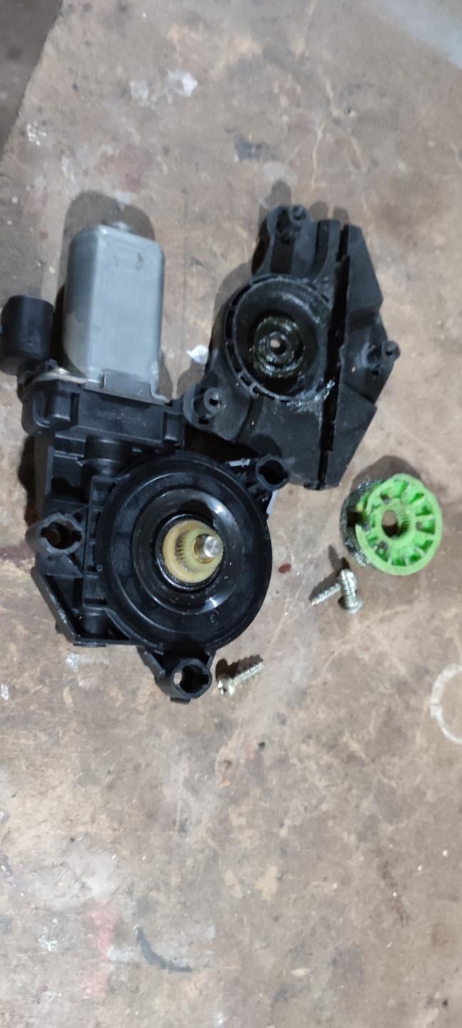

sibonios 44 Posted August 1, 2022 Probao sam da skinem motor podizaca sa zadnjih desnih vrata, ali kada odvrnem srafove motor ne moze da se skine. Da li ga drzi jos nesto, da li mora da se skine ceo metal na kome stoje podizaci ili nesto zapinje i mora da se povuce jace? Quote Share this post Link to post Share on other sites
sibonios 44 Posted August 5, 2022 Ipak je nesto zapeklo, pa je od vrucine popustilo i motoric je sam spao. Quote Share this post Link to post Share on other sites

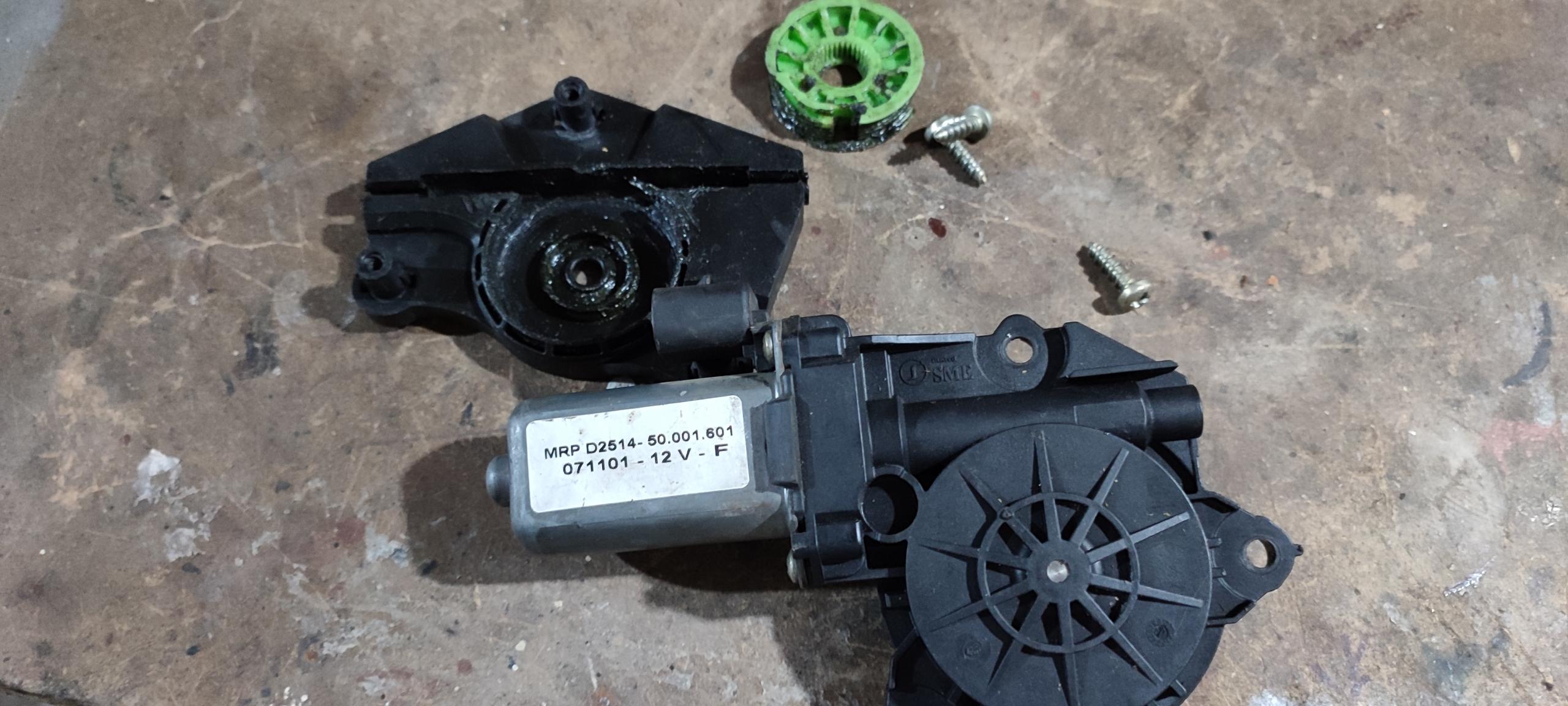

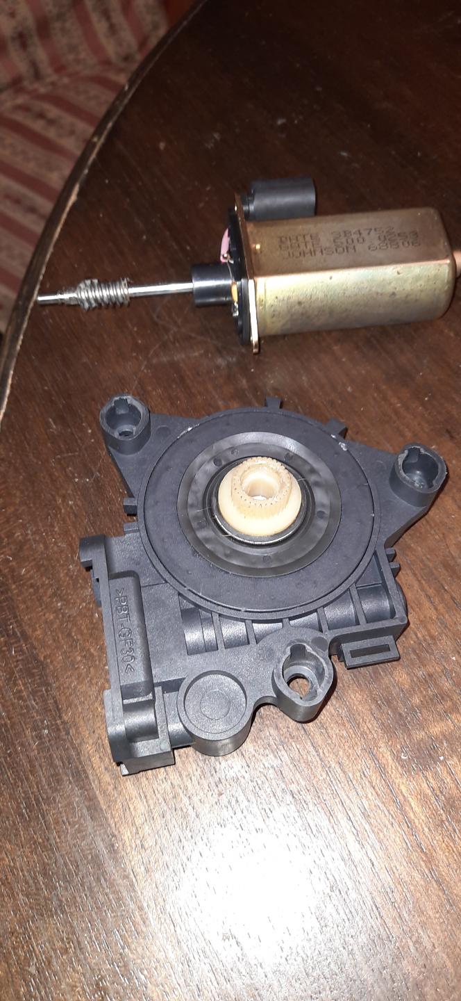

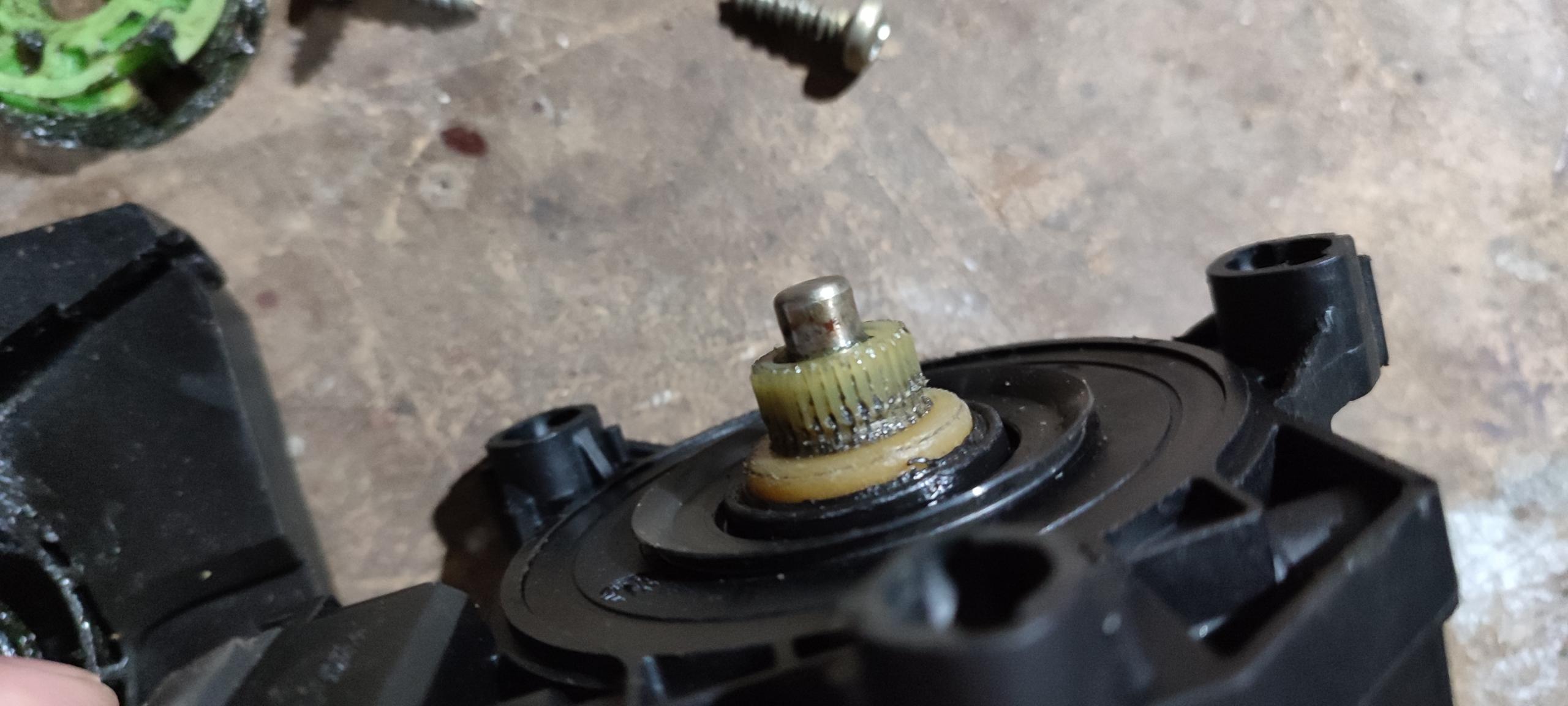

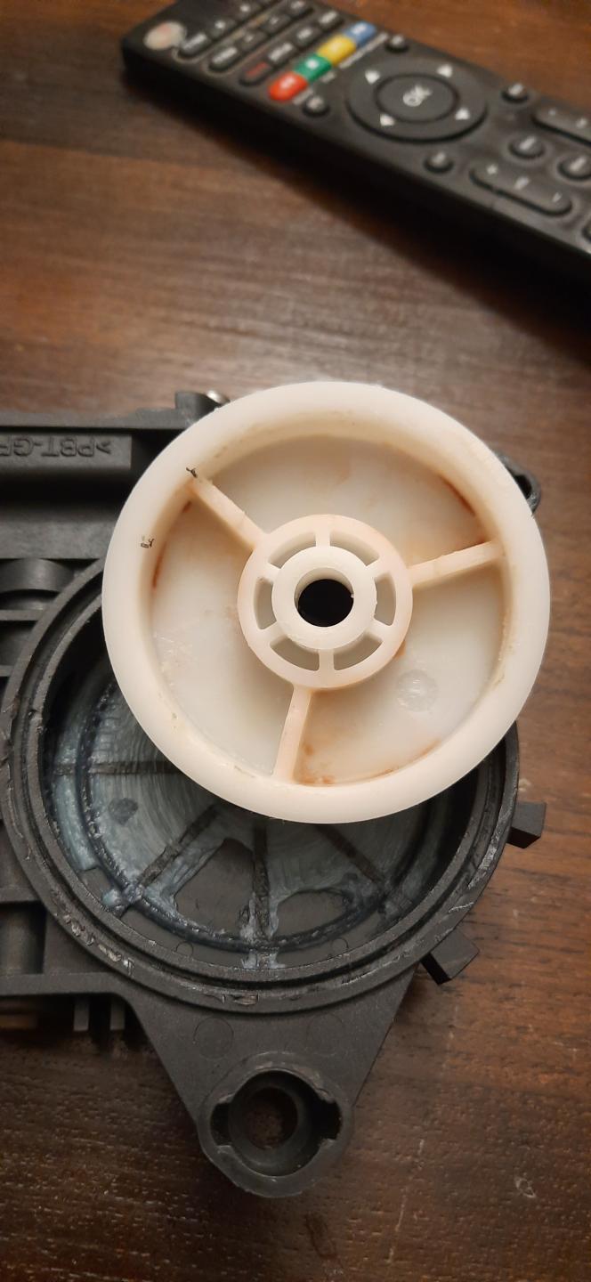

sibonios 44 Posted August 5, 2022 Pohabao se zupcanik podizaca stakla na zadnjim desnim vratima, fiat stilo. Da li neko prodaje samo zupcanik ili ako neko ima neispravan desni zadnji motor? Treba mi crni plasticni deo. Quote Share this post Link to post Share on other sites

Mijailović P. 3737 Posted August 10, 2022 @sibonios Izvini ako si čekao odgovor, bio sam zauzet nekim obavezama. Ipak, bitno je da sam nešto našao. Pogledaj ako ti odgovara... Ovaj kotur za sajlu je "malo" pohaban... Quote Share this post Link to post Share on other sites
