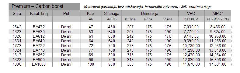

Ivan 22108 Posted October 18, 2016 Trenutno mi je na Stilu "Premium EA770", 77Ah, startna struja 760A, vrteo je odlicno cak i kada su temperature bile ispod -20C. Pisao sam davno da sa njim komotno moze da se vozi i na anlaseru . Evo trenutnih cena za "Premium CarbonBoost" kod Andreje: Quote Share this post Link to post Share on other sites
skile86 587 Posted October 18, 2016 Ova "carbon boost" im je neka nova serija, ili su samo dali zajebanije ime? Quote Share this post Link to post Share on other sites
Ivan 22108 Posted October 18, 2016 Pa nije bas samo ime... Tehnika se sastoji u aditiviranju ugljenika na (-) ploce akumulatora, sto je usavrseno pri razvoju njihovih AGM akumulatora. Po proizvodjacu obezbedjuje 1.5 puta brze punjenje, vecu snagu na niskim temperturama, otporniji su na otezane uslove u gradu (krace relacije i cesta paljenja). Koliko se secam i za ove starije, testiraju se na -30 C i obezbedjuju minimum 10 000 startovanja. Naravno, sve to kaze fabrika. Quote Share this post Link to post Share on other sites
