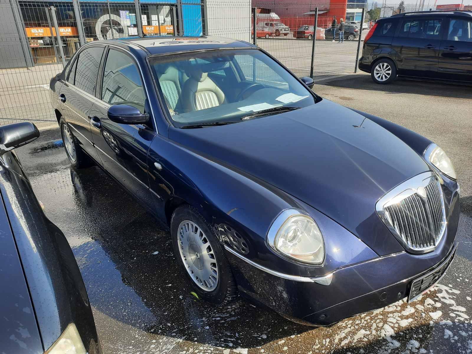

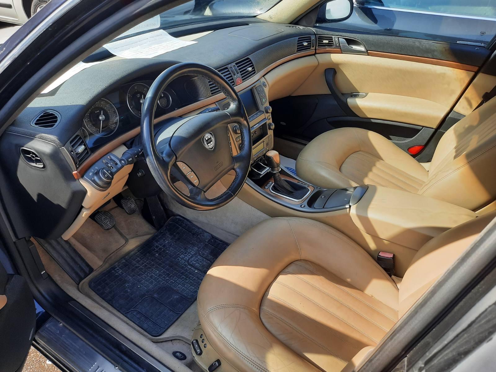

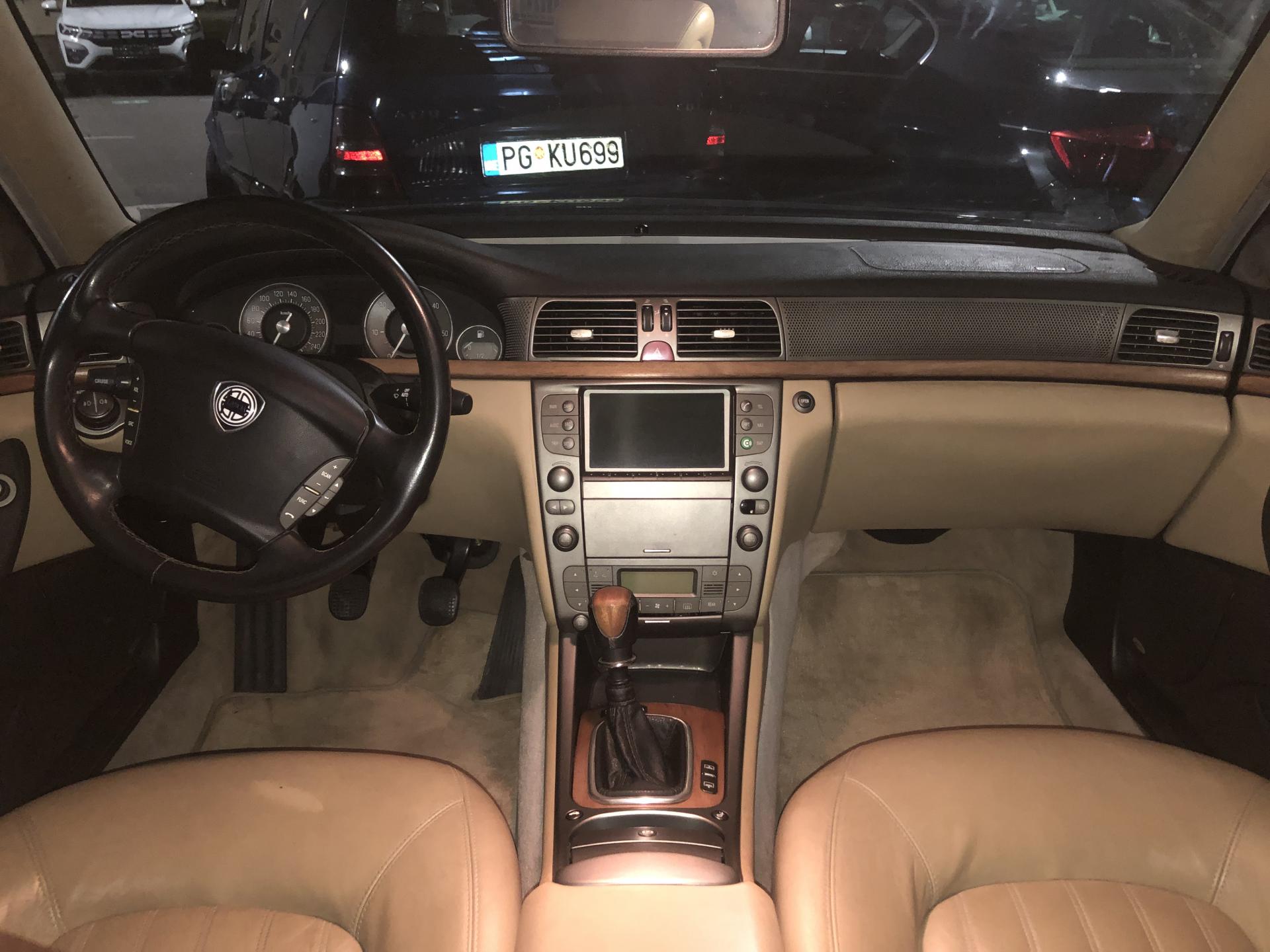

Zan Batist 399 Posted July 4, 2024 (edited) prije 8 god. Thesis je postao moj auto snova... obzirom da sam bio neodlucan sanjac a i nisam mogao da prodam auto za duza putovanja, tek prije par dana san je ostvaren. 2003.g.; 2.4 jtd 10V; Executive verzija ali sa navigacijom, TV tjunerom, potpuno el podesivim sjedistima i prednjim i zadnjim parking senzorima.. ostalo standard (16" alu felne, Hi-Fi Bose, zatamnjena zadnja stakla/ako je to standard...itd itd). 149k km presla, uvezena 2014.god (EURO3), zbog cijene, predrasuda (jedno potpuno potcjenjeno auto) itd., prodata poslije 10g., platio sam je 3k eur. Lancia se u principu izlezavala 10god., ali je vlasnik placa vozikao i presla je par hiljada km (mislim 5k). Alternator joj je bio pokvaren, zamjenjen je polovnim ispravnim od 166ice (10 Ampera manje)... zatekao sam je u normalnom voznom stanju, motor radi perfektno, hladan start fenomenalan, bez sjeckanja i dima... koci normalno... Da ne nabrajam sta radi.. sve radi sem parking senzori, lakse mi je ovako.. Imala setup CD, promjenio sam jezik/ It to ENG.. 2 kljuca perfektno ocuvana.. code kartica.. Vozio sam je 150km od HN do PG.. zajebano dobro auto, supercar! Mane: lamela malo slajfuje na kick, EPB fault iako sam zamjenio bateriju, 2 lajsne sjebane (1 da se zalijepi na vrata, druga da se sredi....), na 2 mjesta clear coat problem, stare goodyear gume sa extra sarom (ponasale se normalno... evo par slika al sa placa.. enterijer je sada ljepsi, gumene patosnice su za kamion... Edited July 4, 2024 by Ivan Sredjene slike 15 Grafit, shuxx, Dzimbo and 12 others reacted to this Quote Share this post Link to post Share on other sites

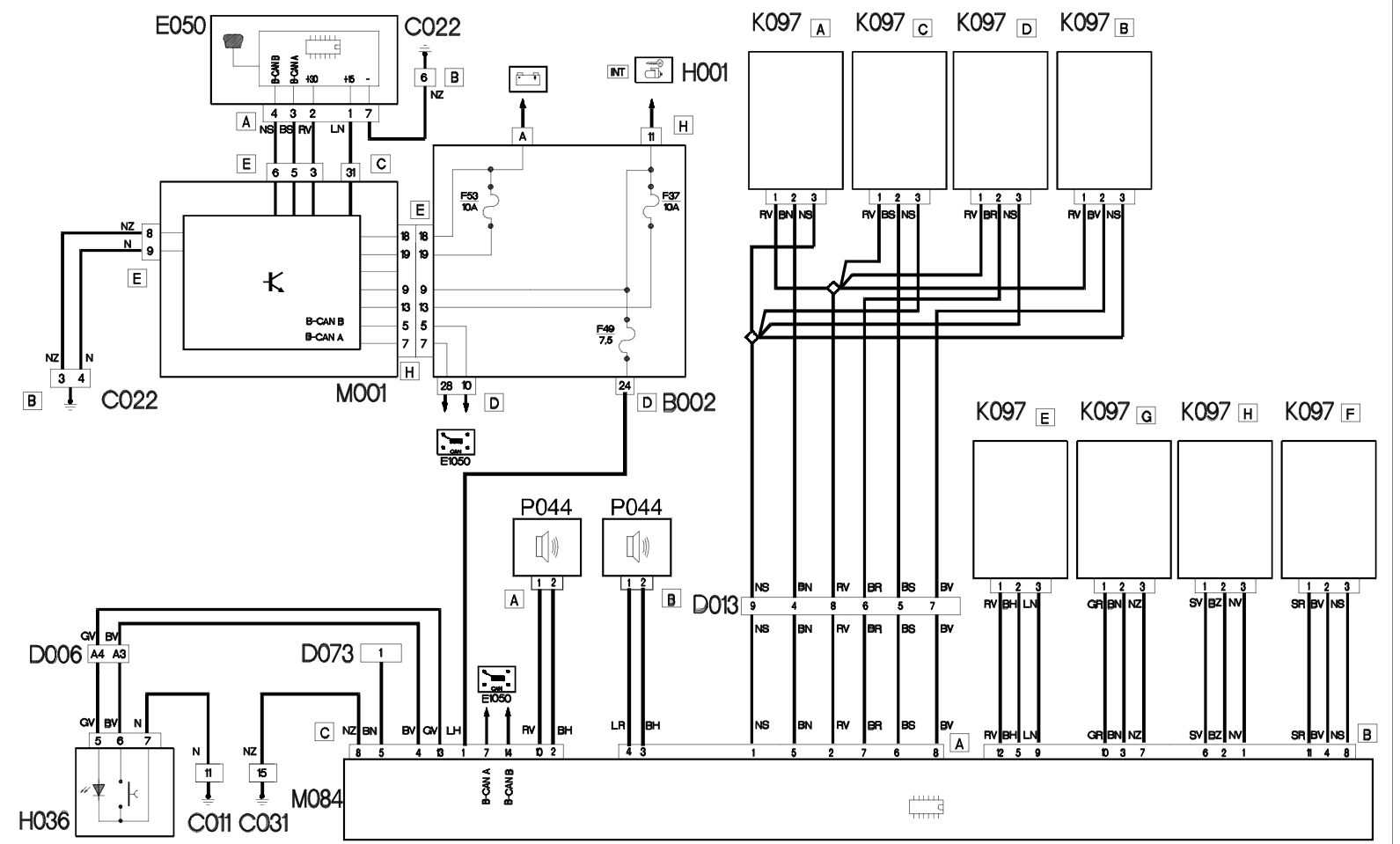

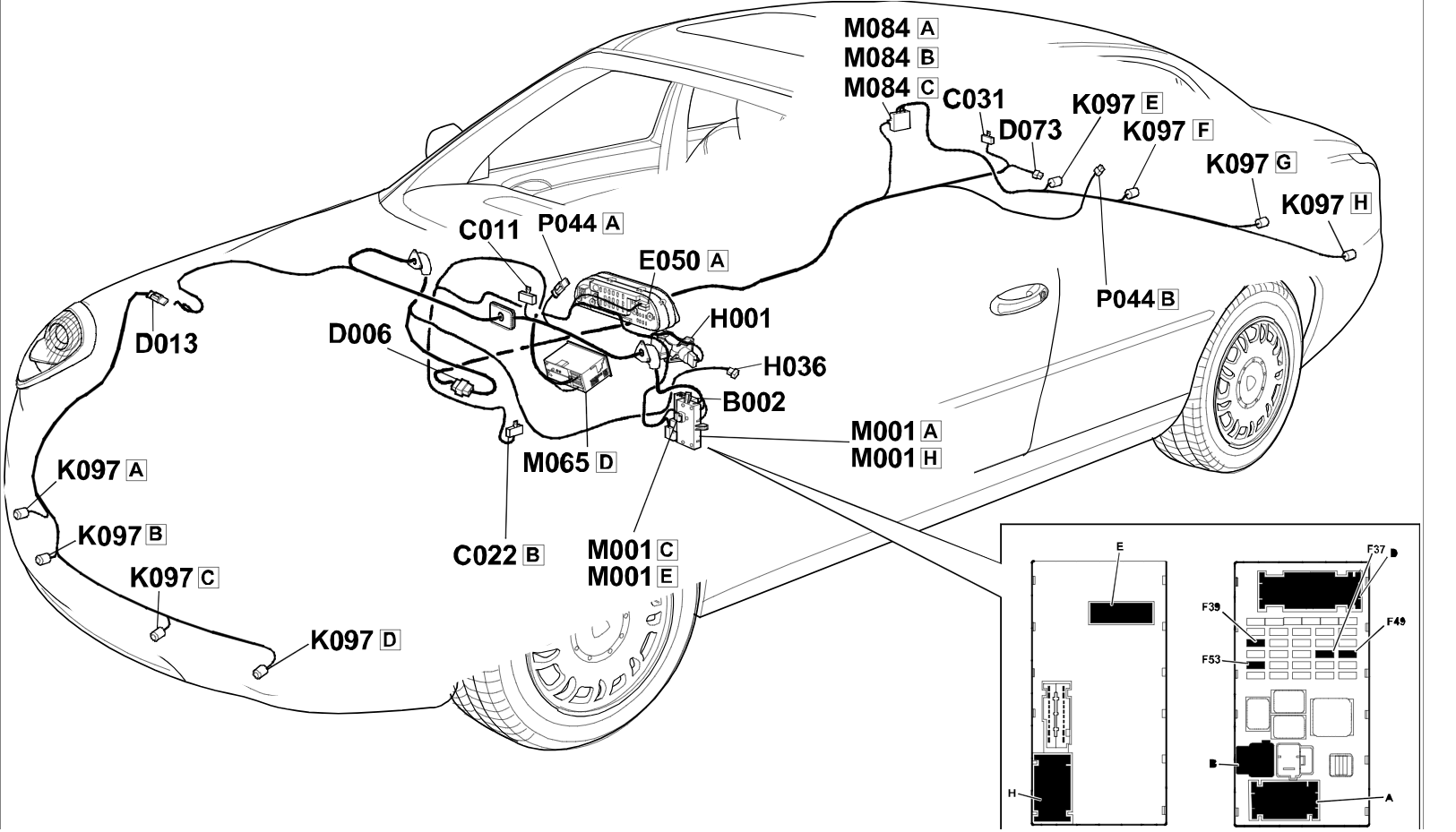

Zan Batist 399 Posted September 19, 2024 (edited) dobro jutro ekipo.... Skulptura juce prosla tehnicki lagano... Zadnji mjesec dana sam se upoznavao sa Lanciom, nisam htio odmah da idem na teh. U toj prvoj fazi sam popravio dosta stvari (glove box, mala fioka preko OBD porta, pepeljara, naslon za ruku, drzac za case naprijed i u zadnju klupu... nista od toga nije radilo kako treba). Dalje, zateko sam 20l vode u gepek, bukvalno.... nasao put kojim je ulazila, rijesio.. Sredio 2 lajsne koliko se moglo, i montirao.. nije sjajno ali kakve su bile super.. Stigli su mi ELM i KKL interfejsi iz BGa... skeniram je, gledam logove.. Parking senzori ne rade.. MES rekao prednji/zadnji buzzer i control unit. Skinuo P control unit, nekada bilo vode u njega, korozija na stampanu plocu, ocistio kontakt klinerom, ali nista, moram kupiti ispravnu. Zadnji buzzer pored lijevog zvucnika, za sada ne uspjevam da skinem, 5, 6cm prostora, mora da se skida polica, a da bi skinuo nju moram da skinem naslon od klupe itd... ne radi mi se to, bojim se da ne pokvarim zavjesu.... prednji buzzer nisam ni nasao, pretpostavljam da je ispod plastike sa bocne strane dasha.. Imam cuveni EOL ERROR zbog kojeg nemam prikaz sponlje temp, vrijeme i km na bord.. komunikacioni sistem.. samo da nije razlog CONNECT, ali vjerujem da cu rijesiti i to.. sve sam, nemam nikavu opociju "majstori"! Juce na teh nisu umjeli da otvore vrata, gepek, deaktiviraju EPB, nista, neznalice.. Zamjenio sam filter kabine, prilicno nepristupacno, pomucio sam se.. kupio filter nafte i ulja, ulje i ubrzo se to mijenja... ide ludo, opaka je! Edited September 19, 2024 by Zan Batist 8 silenci, Reacher Gilt, alfini0507 and 5 others reacted to this Quote Share this post Link to post Share on other sites

Ivan 22108 Posted September 26, 2024 (edited) On 9/19/2024 at 9:23 AM, Zan Batist said: Skinuo P control unit, nekada bilo vode u njega, korozija na stampanu plocu, ocistio kontakt klinerom, ali nista, moram kupiti ispravnu. Zadnji buzzer pored lijevog zvucnika, za sada ne uspjevam da skinem, 5, 6cm prostora, mora da se skida polica, a da bi skinuo nju moram da skinem naslon od klupe itd... ne radi mi se to, bojim se da ne pokvarim zavjesu.... prednji buzzer nisam ni nasao, pretpostavljam da je ispod plastike sa bocne strane dasha.. Obicno kod Zabara tih godista prednji buzzer bude zakacen za levi A stub. Ali, koliko vidim, kod Thesisa kaze da je pozicioniran desno od cajgera (P044A, P044B je zadnji buzzer): Ako ti zatreba, evo ti i kompletna sema ozicenja sistema parking senzora: A po VIN-u auta, proveri u ePer Compatibility listu za centralu parking senzora (M084 na semama). Verovatno je mala verovatnoca za ta godista, ali mozda se ispostavi da pasuje sa nekog cesceg modela (citaj, lakse i jeftinije za pronalazenje). Edited September 26, 2024 by Ivan 1 Zan Batist reacted to this Quote Share this post Link to post Share on other sites
