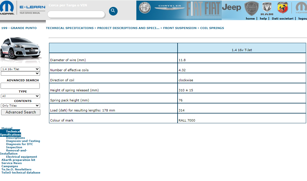

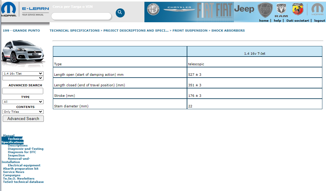

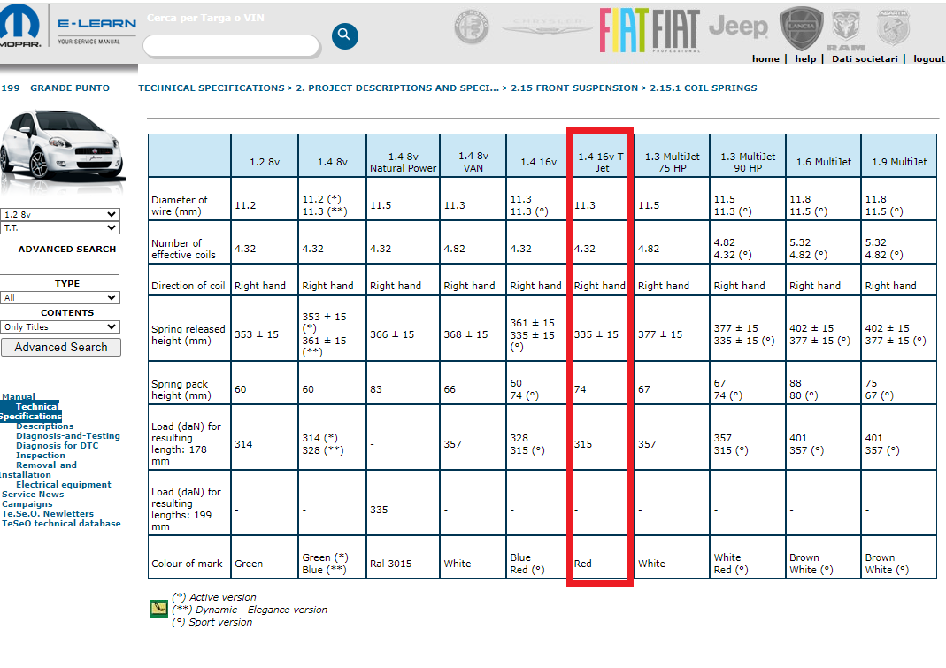

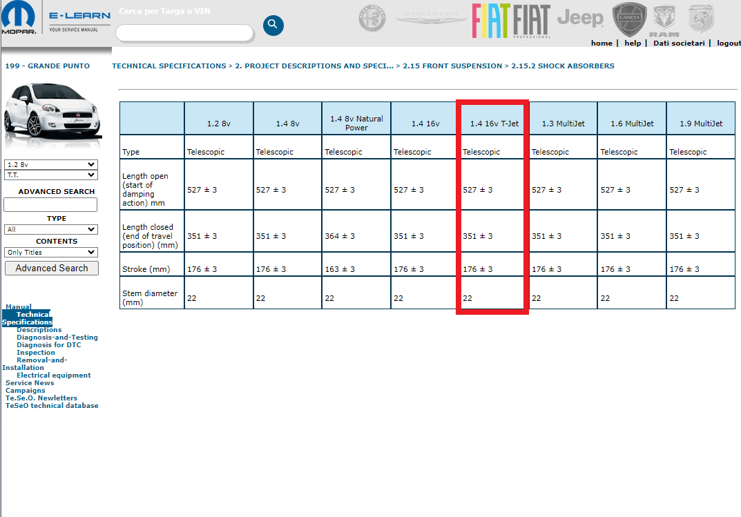

Ivan 22118 Posted March 25, 2024 Neko napipava i oduzima prosirenja, a neko uporedi fabricku specifikaciju : Salu na stranu, da probam da pripomognem. Obican Grande vs Abarth, prednje opruge... Abarth ima nesto deblje i nize opruge (-25 mm, released): Prednji amorti deluju da su sa istim karakteristikama: Da ne kacim slike, balans stangla je za 1 mm deblja kod Abartha, u odnosu na obican T-Jet (19 vs 18 mm). Slicna prica i za zadnje opruge, ista razlika u debljini i -20 mm released na Abarthu. Za druge detalje koji vas zanimaju, sve zivo postoji u eLearn . 1 nemanja84bg reacted to this Quote Share this post Link to post Share on other sites
OMP 3959 Posted March 26, 2024 (edited) Nemam niti znam da koristim taj elearn.... no nebitno Pa da to je od prilike to kako sam i mislio 20ak mm nizi od sporta i malo jace opruge pod uslovom da je ovo poredjenje sa sport verzijom tjet-a posto ga ima i standardnom paketu da nije sport. Moze da se premeri od centralne rupe do tog plasticnog ruba tj njegovog pocetka jer je krilo isto kao na obicnom gp samo navucen taj rub preko tako da sam rub plastike naleze na rub krila jedino moze biti razlika za debljinu te plastike a to je mozda 2-3mm sto je zanemarljivo. Edited March 26, 2024 by OMP Quote Share this post Link to post Share on other sites

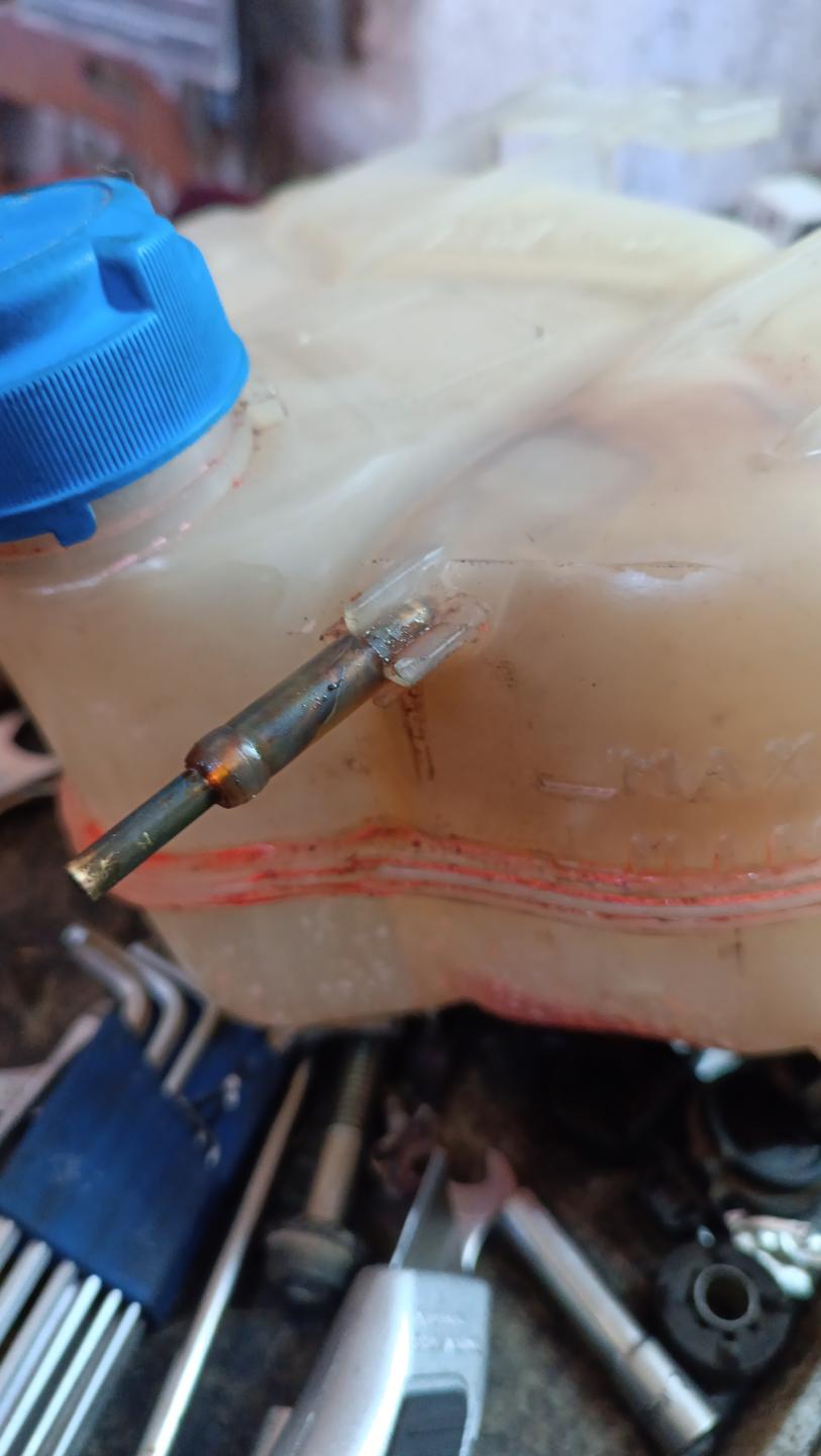

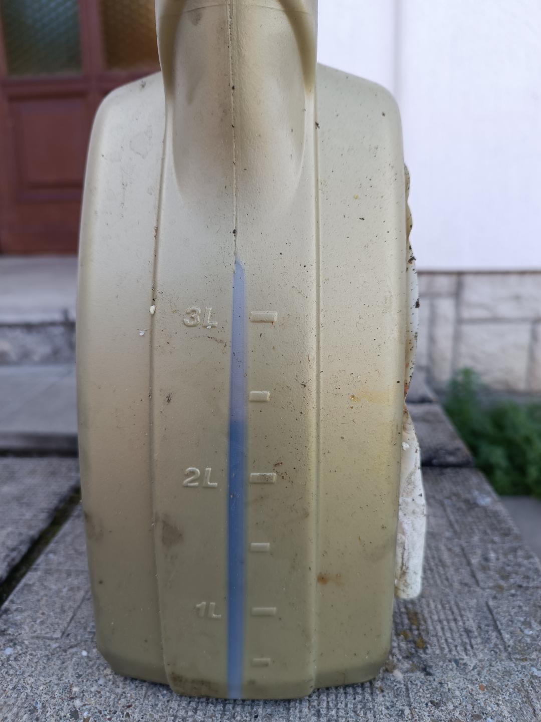

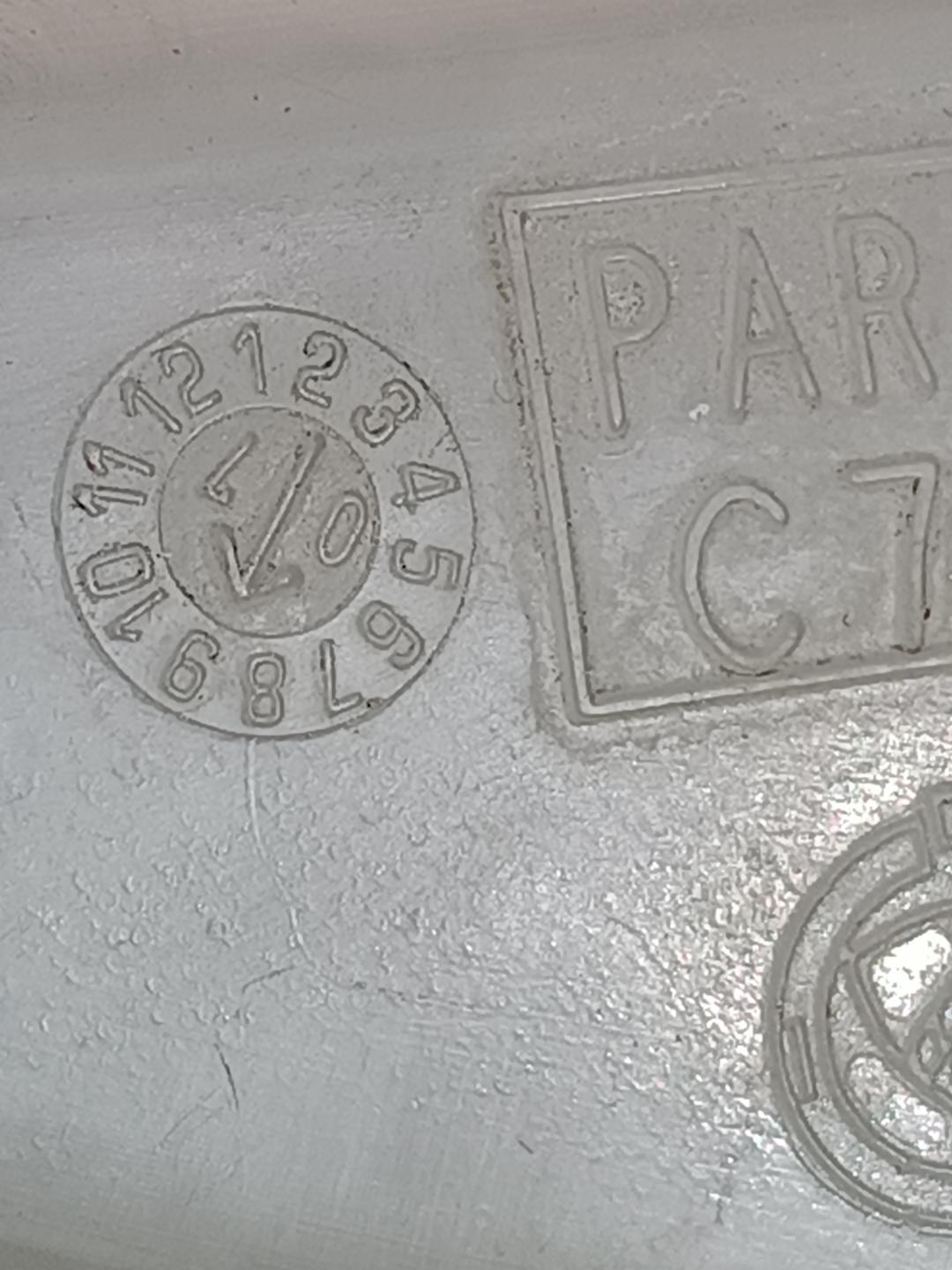

Zvezdo 1449 Posted April 2, 2024 Konačno danas došao na red kod majstora... Zamenjena boca za antifriz koja je malo vlažila na prelivnom crevu. Razlog je bio jer je napukla i netko je to sanirao metalnom cevkom. Također zamenjeno ulje u "čuvenom" M32 menjaču i nasuto je oko 2.7 litara ulja i 2 dcl aditiva za menjače. Da li je ulje menjano ili ne ne znam. Izašlo je tačno po fab specifikacijama oko 2.5 l. Ne izgleda mnogo prljavo tako da ne mogu biti siguran da li je ikada menjano. Pošto je auto iz Švice očekivao sam mnogo korozije od dole međutim sve je normalno za te godine. Za pola sata posla će i to jednom biti sanirano. Antifriz je ili skoro menjan ili nije razređen jer instrument pokazuje tačku smrzavanja minus 45 stepeni. Trap i sve ostalo na svom mestu bez zazora. Motor i sve ostalo neverovatno čisto i suvo. Ono što mi je bilo najvažnije, vidi se jasno da nije bio jače lupan jer su grede i vijci netaknuti. 6 Flipnjača, OMP, Axic and 3 others reacted to this Quote Share this post Link to post Share on other sites

stex_pb 1608 Posted April 2, 2024 15 minutes ago, Zvezdo said: Zamenjena boca za antifriz koja je malo vlažila na prelivnom crevu. Razlog je bio jer je napukla i netko je to sanirao metalnom cevkom. Pre pola sata sam saznao da je i meni boca tako prebudžena. Doduše na teži način, okupao me vreo antifriz Quote Share this post Link to post Share on other sites

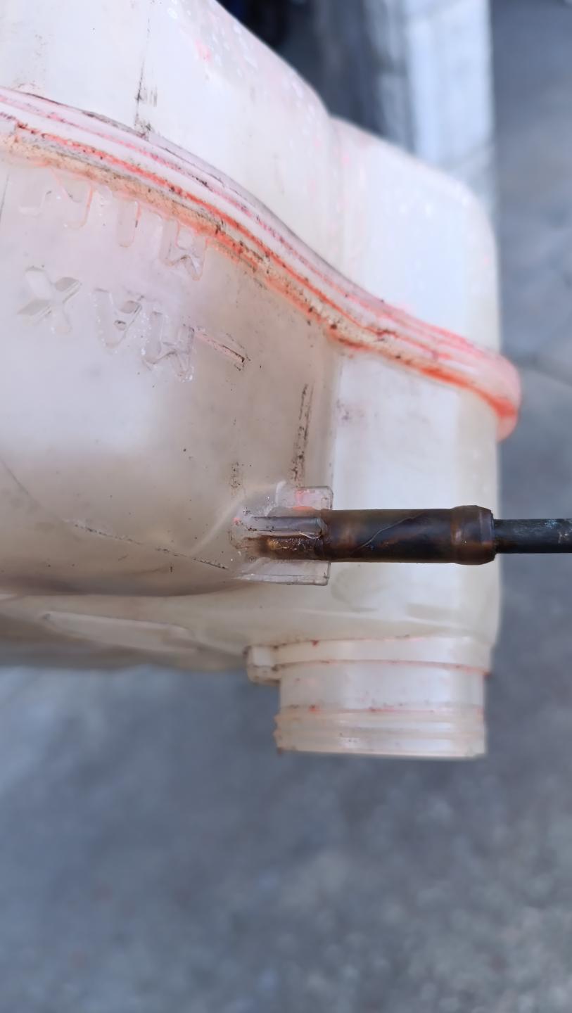

Zvezdo 1449 Posted April 2, 2024 Ovde se malo bolje vidi. Dobro rešenje samo je opet malo vlažilo. 1 stex_pb reacted to this Quote Share this post Link to post Share on other sites
ostoja 770 Posted April 2, 2024 (edited) 23 minutes ago, Zvezdo said: Antifriz je ili skoro menjan ili nije razređen jer instrument pokazuje tačku smrzavanja minus 45 stepeni. Ako nisi siguran u antifriz, zameni i njega, nije preveliki trosak. Vremenom (preko 5god) hoce da postane korozivan, a i dalje pokazuje da je dobar do -40. Onda krene da nacinje kanale u glavi, dihtunge, hladnjake... Pozitivno je sto prelivna posuda nije muljava (bar ovo malo sto se vidi od posude), pa mislim da je menjano po propisu. Na dosta automobila dok sam trazio sta da kupim je ta posuda kao da su kuvali kafu u njoj, puna "blata". edit: Tek sad skontao da je prva slika posude naopako Edited April 2, 2024 by ostoja 1 Lufti reacted to this Quote Share this post Link to post Share on other sites
Zvezdo 1449 Posted April 2, 2024 Da. Ispušten je sav antifriz i proceđen. Onih 4 litra što je izašlo iz posude i hladnjaka je bistro i izgleda sveže. U samoj posudi bez grama taloga a original je.. Quote Share this post Link to post Share on other sites
