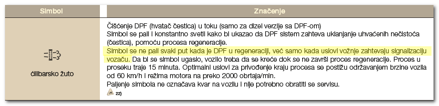

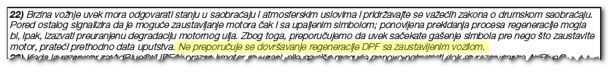

indzinir 21 Posted December 4, 2022 2 hours ago, Dzimbo said: ja do sada nisam primetio nijednu regeneraciju, a desilo mi se 5-6 puta da sam prekinuo istu. OK, dakle moglo je da se desi, a da ne primetim. Ako je tako i pošto kažeš da si 5-6 puta prekinuo regeneraciju, a da ih nisi primetio, moguće da je da si imao isto toliko onih kojih nisi svestan jer su se dovršile do kraja. Koliko često se kod tebe dešava da primetiš da si prekinuo regeneraciju? Da li ti se ikada upalila signalizacija da je regeneracija u toku ili su sve bile "pritajene"? Na osnovu svega, zaključujem da se proces regeneracije prekida gašenjem motora. Ne nastavlja se "samostalno" niti se može nastaviti ukoliko odmah pokreneš motor ponovo, pošto je potrebno da se "steknu uslovi" za pokretanje regeneracije. To dalje znači da ono što sam primetio kod mene pre neki dan, a zbog čega sam i pokrenuo ovo pitanje, ne znači da se regeneracija dovršavala nakon gašenja motora, već se verovatno auto hladio nakon prekinutog procesa regeneracije. Mada, teoretski, možda se hladio i od upravo dovršenog procesa regeneracije, ni to nije nemoguće. Sve u svemu, rezonujem da ako nema signala koji te na to upozorava, prekid nije problem. Verovatno nije poželjan, ali nije problem. Kada svetli signal, verovatno je druga priča. Za DPF regeneraciju na netu ima svašta, a u uputstvu za 500L piše kao na prvoj slici. Osenčio sam najbitnije detalje. Ima i "kvaka 22" (stvarno je napomena br. 22) - druga slika. Dakle, "Simbol se ne pali svaki put kada je DPF u regeneraciji, već samo kada uslovi vožnje zahtevaju signalizaciju vozaču." Napomena 22 kaže "Ne preporučuje se dovršavanje regeneracije DPF sa zaustavljenim vozilom." Prepostavljam da zaustavljeno znači zaustavljeno, a ne zaustavljeno i isključeno. Dakle, recimo ovako: ako se vozilo zaustavi, proces se nastavlja, ali to nije preporučljivo; ako je zaustavljeno i isključeno, proces se prekida. 1 Dzimbo reacted to this Quote Share this post Link to post Share on other sites
Dzimbo 1251 Posted December 4, 2022 @indzinir Nikada do sada nisam imao nikakvu lampicu vezano za regeneraciju, kontam da je to sve radjeno dok putujem BG-KV (i obrnuto), mozda 5-6 puta za nekih godinu i jace da sam primetio da sam prekinuo, al ne marim, posto na svake 2-3 nedelje imam duzu turu i tu se odradi regeneracija. Jedini savet sto se tice zaustavljanja i zavrsetka procesa, savet od ljudi sa foruma ( @Ivan), je da ne budes blizu neceg zapaljivog (lisce npr), a mislim da mozes da je odradis i u mestu, nista nece skoditi, al svakako mozes da se provozas umesto u mestu da radi. Quote Share this post Link to post Share on other sites
