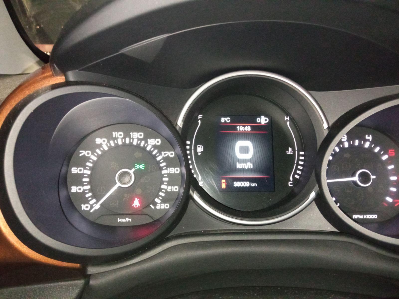

Dzimbo 1387 Posted February 10, 2022 Na 38kkm me iznenadi check engine cuveni. Setih se da nisam sipao adblue jos otkad sam kupio auto, poseta prvoj pumpi i problem resen. 1 moron reacted to this Quote Share this post Link to post Share on other sites
totti 13207 Posted February 10, 2022 Nadam se da ispiše poruku šta je u pitanju, tj da treba doliti? 1 shuxx reacted to this Quote Share this post Link to post Share on other sites
Dzimbo 1387 Posted February 10, 2022 @totti nista, samo check engine i S&S da je iskljucen. Stres je neizbezan sa FIatom izgleda.. dok sam odlazio do pumpe, vec sam zakazao u AK Kompresor pregled.. Ni meni nije jasno da nisu mogli bilo kakav indikator da naprave. Quote Share this post Link to post Share on other sites

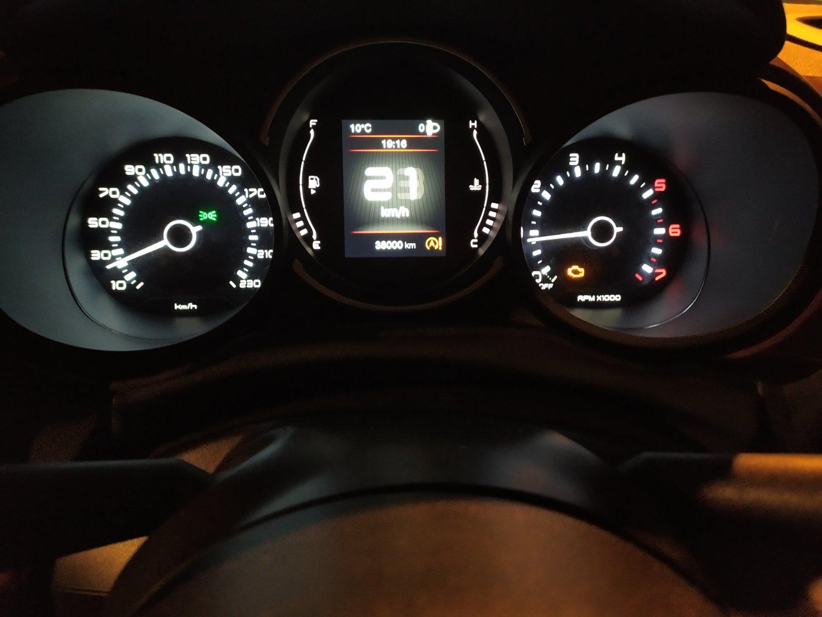

Dzimbo 1387 Posted February 22, 2022 580 km kasnije, ponovo check engine, mojoj sreci nema kraja. Sada nije do adblue-a jer ga ima dovoljno, nemam pojma sta je, zvacu ujutru kompresor da vidim za termin. 1 moron reacted to this Quote Share this post Link to post Share on other sites
debelizmaj 415 Posted February 22, 2022 Meni na citroenu krene da ispisuje gresku kad mi ostane adblue za jos oko 2000km. Prvo svetli zuto, narandzasto pa na kraju crveno.Kad sam dosipao, morao sam 10l da sunem da bi iskljucio lampicu a nisam potrosio do crvenog... mislim da je rezervoar na cactus oko 17l.Dospi adblue pa vidi.. Sent from my Redmi Note 9 Pro using Tapatalk Quote Share this post Link to post Share on other sites
Dzimbo 1387 Posted February 22, 2022 Probao sam, pun je, zato i kazem da sada nije do adblue-a i da ga ima dovoljno (ne napisah da sam dosuo). Mislim da je razlika u sadasnjem check engine-u u samom beepu, bio je nekako prijatniji proslog puta (a moguce da sam ja prso pa tripujem). Quote Share this post Link to post Share on other sites

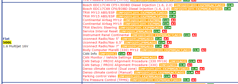

Ivan 25187 Posted February 23, 2022 2 hours ago, Dzimbo said: jer sam ugovorio da cu da zamenim deo kod njih, ali nisam siguran da cu otici Nemoj se brukati, skini i ocisti to sam kao pravi forumas . Pretpostavljam da je boza za zamenu, kao i automat kocnice. Skidao sam i automat kocnice i automat rikverca (doduse on je na zvonu menjaca) na bivsem Stilu, cisto za probu. I to je radilo godinama posle, bez i jednog problema. I ako je riknulo, cena je bagatela, automat kocnice je bio par stotina kinti a menjalo se samo na zakretanje. Kao sto ljudi rekose, verovatno se skupila vlaga i prljavstina zimus od obuce. Samo, moj savet je da ne koristis WD-40 koji je mastan i skupljace djubre (nas univerzalni "lek" za sve) - nego lepo neki Contact Cleaner. Evo imas moj tutorial za zamenu automata kocnice na Stilu, pretpostavljam da je samo varijacija na temu: https://www.fiat-lancia.org.rs/forum/index.php?/topic/68977-fiat-stilo-popravkazamena-automata-nožne-kočnice/ Potpadas li pod one SGW verzije (2018+), sa kojima se vise ne moze pristupiti sa obicnim dijagnostikama? Ako ne, samo sa ELM327 mozes da pristupis motornom racunaru i ABS/ESP modulu. Za sve ostalo, za 500L 1.6 treba da se dokupi zuti adapter (A3, evo imas detaljno ispod). MES i crack za isti vec svi imamo... PS: Jesi li ti bese castio za prodaju 147 ili kupovinu 500L? Ako je ovo prvo - cisto da znas da polako ide lepse vreme, duzi je dan, i tako ... 3 1 skile86, Dzimbo, moron and 1 other reacted to this Quote Share this post Link to post Share on other sites
