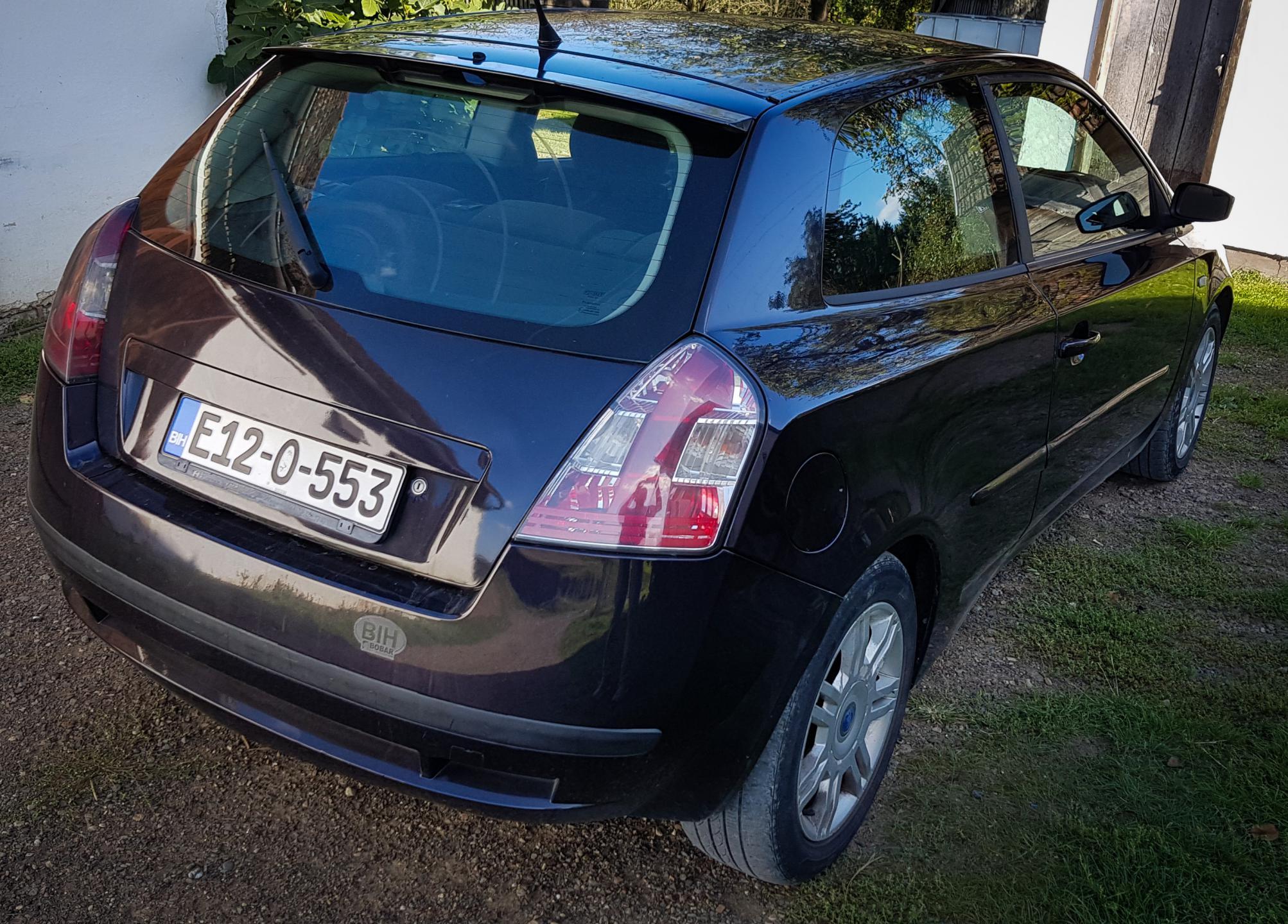

sinisa93 116 Posted September 24, 2019 (edited) Evo nakon par dana listanja foruma odlučio sam i ja da prestavim svoj auto. Iznenada se ukazala potreba za još jednim autom u porodici, i imao sam svega par dana da nešto kupim. Inače se do sad vozio Renault Megane 1.9 dCi 120 KS, pa sam gledao da uzmem nešto sličnih dimenzija i snage. Razmišljao sam o Fokusu, Astri, Stilu, Golfu ili možda čak i još jednom Meganu ali eto izbor je pao na Stila. Kako nisam imao nešto previše vremena da obilazim i tražim auto, pogledao sam tek neka 3-4 i od svih mi se ovaj najviše dopao. U pitanju je 1.9 JTD 8V 115 KS, 2001. godina, prešao je 278 000 ako je vjerovati satu. Što se tiče auta ima nekih estetskih ulaganja kao što su tapacirunzi vrata, odlijepljeno nebo kao i one ljepljive tipke na sve strane i još par sitnica, ali je mehanički ispravan, što mi je trenutno i najbitnije. Evo par slika za početak: Edited September 24, 2019 by sinisa93 2 neshaoct and darkman14 reacted to this Quote Share this post Link to post Share on other sites

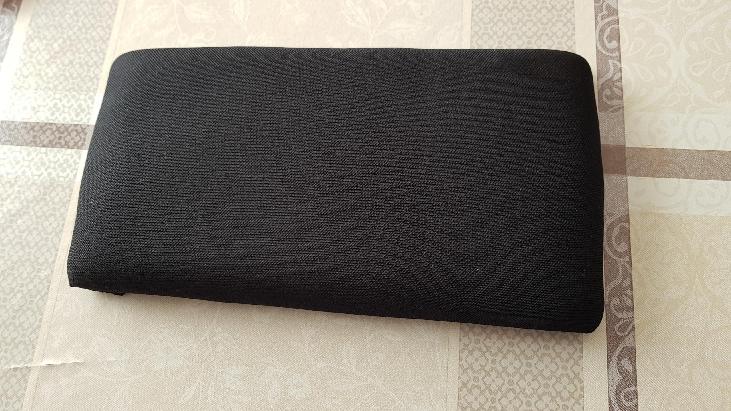

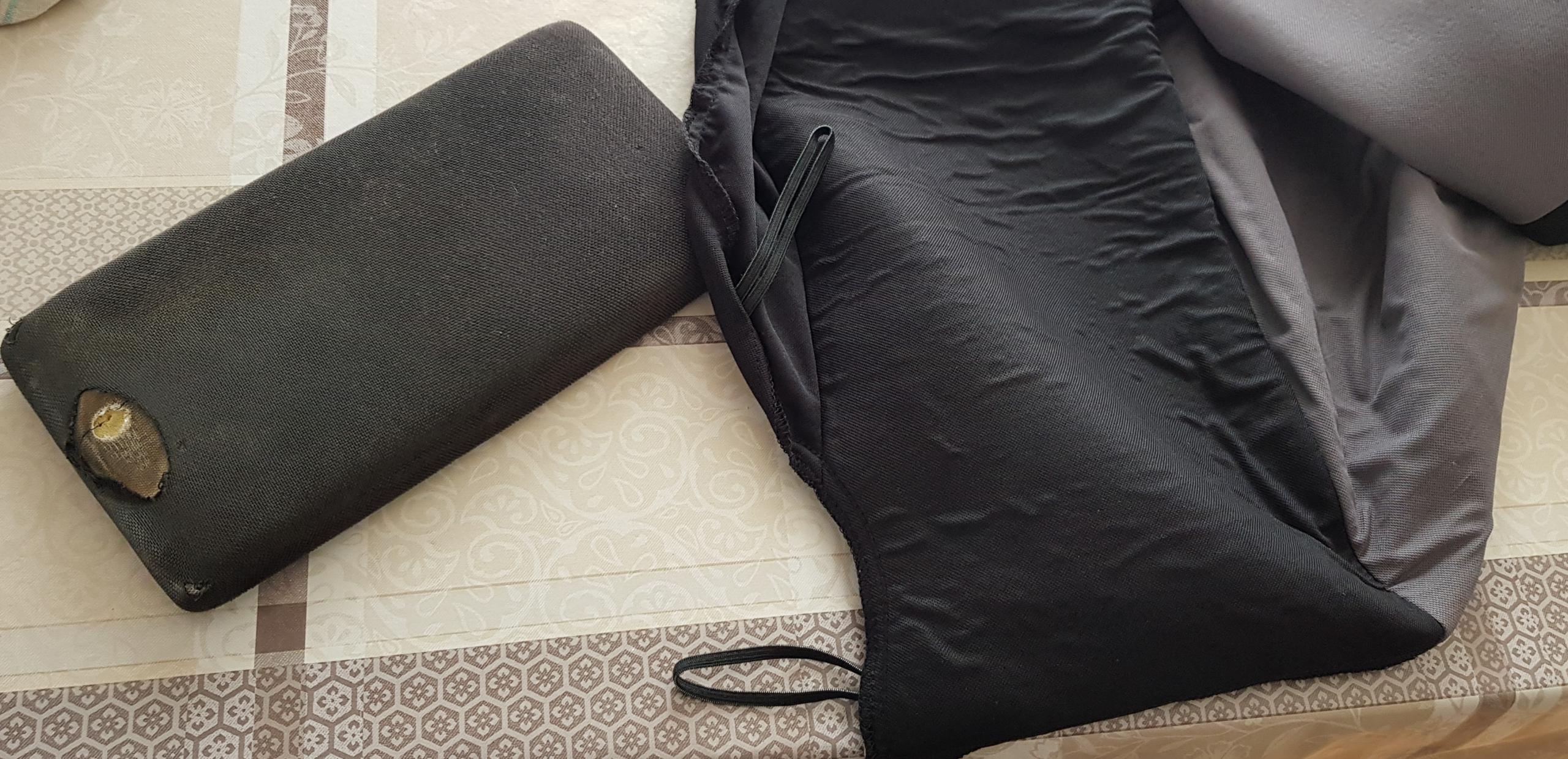

sinisa93 116 Posted September 24, 2019 Uputi me na njegovu temu da vidim šta me čeka Za početak sam samo nabacio presvlake preko sjedišta dok se ne nađu bolja. Kako na zadnju klupu presvlake ne odgovaraju a i ona mi je u odličnom stanju, iskoristio sam to što je ostalo da presvučem naslonjač za ruku. Isto tako odmah sam odradio i mali servis. Zamijenjeni svi filteri, i po preporuci majstora nasuta je Selenia 10W-40 umjesto 5W-40, kako on kaže zbog malo veće kilomtraže. Što se tiče velikog servisa urađen je prije nekih 30ak hiljada tako da će on vjerovatno sačekati proljeće. Primijetio sam i da mi nešto naprijed lupka pri prelasku preko neravnina, ispostavilo se da je problem lijevi stabilizator tako da je i on zamijenjen. Još pri samoj probnoj vožnji, prije nego sam kupio auto primijetio sam da je nešto tvrđi, nezavisno od tog što lupka, ali mislio sam da je tog što sam ja navikao na Renoa ali ipak nije, kad smo ga podigli na dizalicu vidjeli smo da su na njemu Eibach Pro-Kit opruge, pa sam sad u dilemi da li da ih ostavim ili da vraćam fabričke. Quote Share this post Link to post Share on other sites

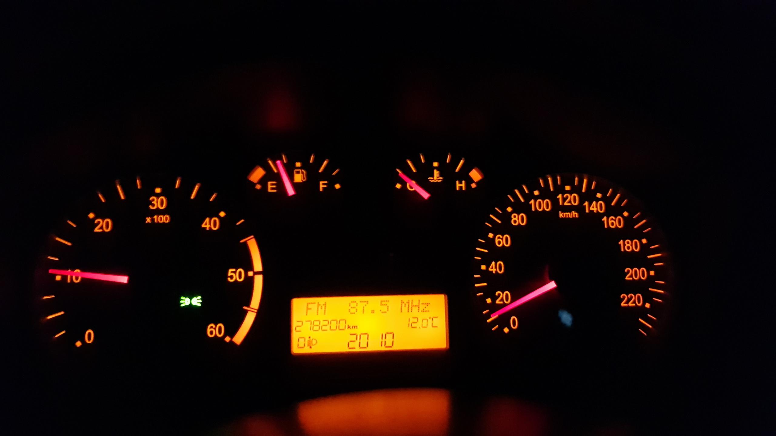

bit 950 Posted September 25, 2019 Ok ti je ta 2 l, 0 meni pokazuje samo kad stojim. Tvrd jeste i lako u krivini, ako dobro sediš, ima te debele stubove pa je teško krivinu videti. Quote Share this post Link to post Share on other sites
Flex 1884 Posted September 25, 2019 Najnize sto moze da pokaze je 2l tako da je to sasvim ok, bez brige. 1 neshaoct reacted to this Quote Share this post Link to post Share on other sites
Ivan 22118 Posted September 25, 2019 3 hours ago, sinisa93 said: Što se tiče potrošnje kad se vozim na nizbrdzici, bez gasa Tada mu je potrosnja 0, ali je BC podesen tako da ne pokazuje Ic<2.0 l. 3 hours ago, bit said: ima te debele stubove pa je teško krivinu videti Bravac jos gori po tom pitanju . Jos deblji A stubovi, B stub u visini glave (posto je naravno 5 Porte, kod Stila 3 Porte mi se uvek svidjala preglednost zbog ogromnih vrata i B stuba pomerenog unazad). C stub tek katastrofa, em sirok, em podignuta bocna linija (jedino ga vade ogromni retrovizori)... Tako da uzivajte, Stilo je prilicno pregledan auto... 3 sinisa93, bit and neshtry reacted to this Quote Share this post Link to post Share on other sites

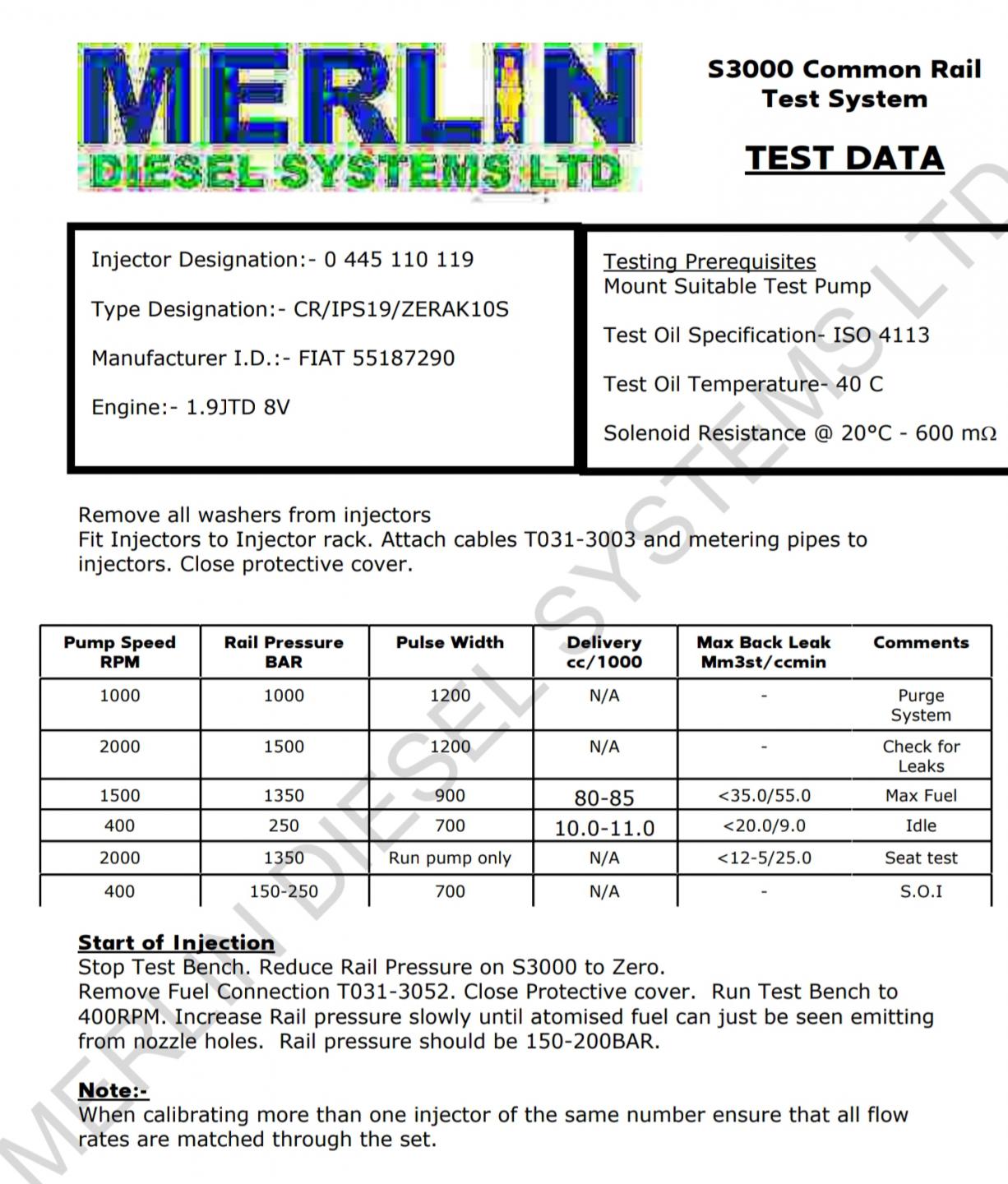

sinisa93 116 Posted September 25, 2019 (edited) A što se tiče dizni, da li može praviti problem? Mogu ih ostaviti ovako ili da tražim i četvrtu istih oznaka? Gledajući po specifikacijama čini mi se da su ove 119 nešto protočnije od 002. Послато са SM-G950F помоћу Тапатока Edited September 25, 2019 by sinisa93 Quote Share this post Link to post Share on other sites

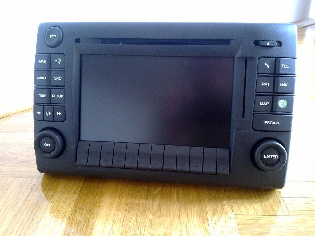

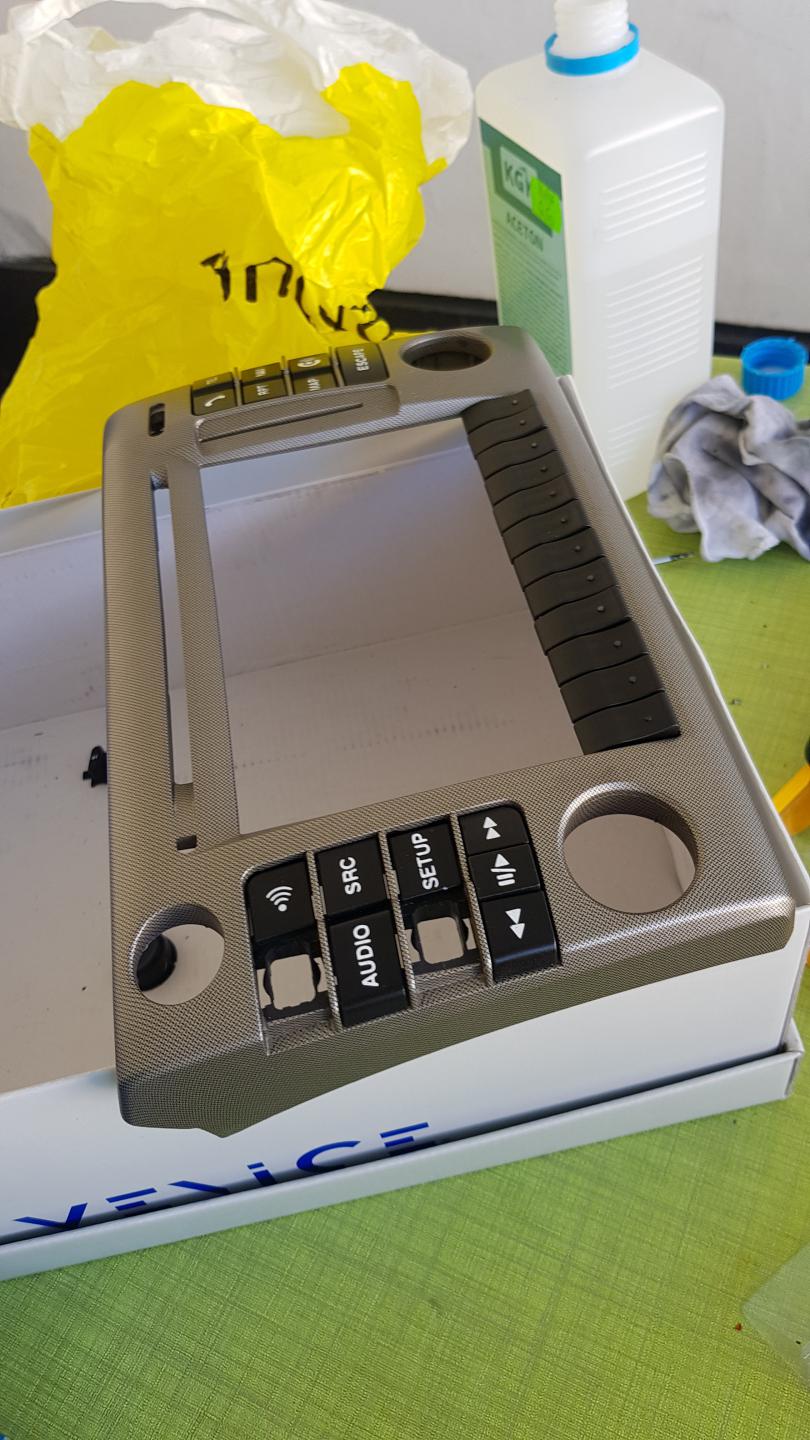

sinisa93 116 Posted September 30, 2019 Za vikend sam odnio navigaciju da sredim dugmiće koji su bili maksimalno izlizani i ljepljivi. Nije baš ispalo kao fabrika ali u odnosu na ono kako je je bilo ranije sad je odlično. 4 neshtry, Milutinac, horvat and 1 other reacted to this Quote Share this post Link to post Share on other sites
Irena HGT 2139 Posted September 30, 2019 Au al' je neko upropastio te dugmiće sa noktima Stvarno ne razumem kako neko ne obraća pažnju na te stvari uopšte, kako im nije bitno.. U svakom slučaju je ispalo odlično baš. 2 sinisa93 and neshtry reacted to this Quote Share this post Link to post Share on other sites
bit 950 Posted September 30, 2019 Ovo je neko ribao, na pr, acetonom... Kakve nokte treba da ima i silu da tako izgebe komande, nije mi jasno. Umesto noktiju eksere da ima 1 neshtry reacted to this Quote Share this post Link to post Share on other sites

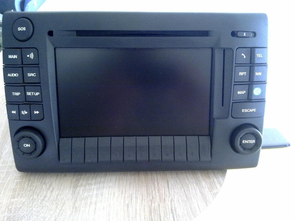

Ivan 22118 Posted September 30, 2019 (edited) 1 hour ago, bit said: Kakve nokte treba da ima i silu da tako izgebe komande Za razliku od obicnog Visteon radija, na ConnectNav+ su prilicno tanko i nespretno uradili taj premaz na dugmicima i vrlo se lako osteti. A odmah ispod je bela plastika i bas strci... Kada sam sebi davno kupovao navigaciju za Stilo, bas retko koja je bila sa ocuvanim dugmicima. Jedva sam iskopao i sacekao jednu lepu, posle malo moje sminke je izgledala ovako pred samu montazu : A kakvu sam je kupio, tako je i otisla sa autom, tako da ima sigurno malo i do koriscenja i odrzavanja iste. Inace se ovaj donji red od 12 funkcionalnih dugmica vrlo lako sredi (da ne kazem "ispolira") cak i obicnim alkoholom. Sto vazi i za koturove potenciometara, imaju neki malo deblji, gumirani sloj. Ali su ostali dugmici problematicni, ako se izgrebu i ostete. Edited September 30, 2019 by Ivan 2 bit and sinisa93 reacted to this Quote Share this post Link to post Share on other sites

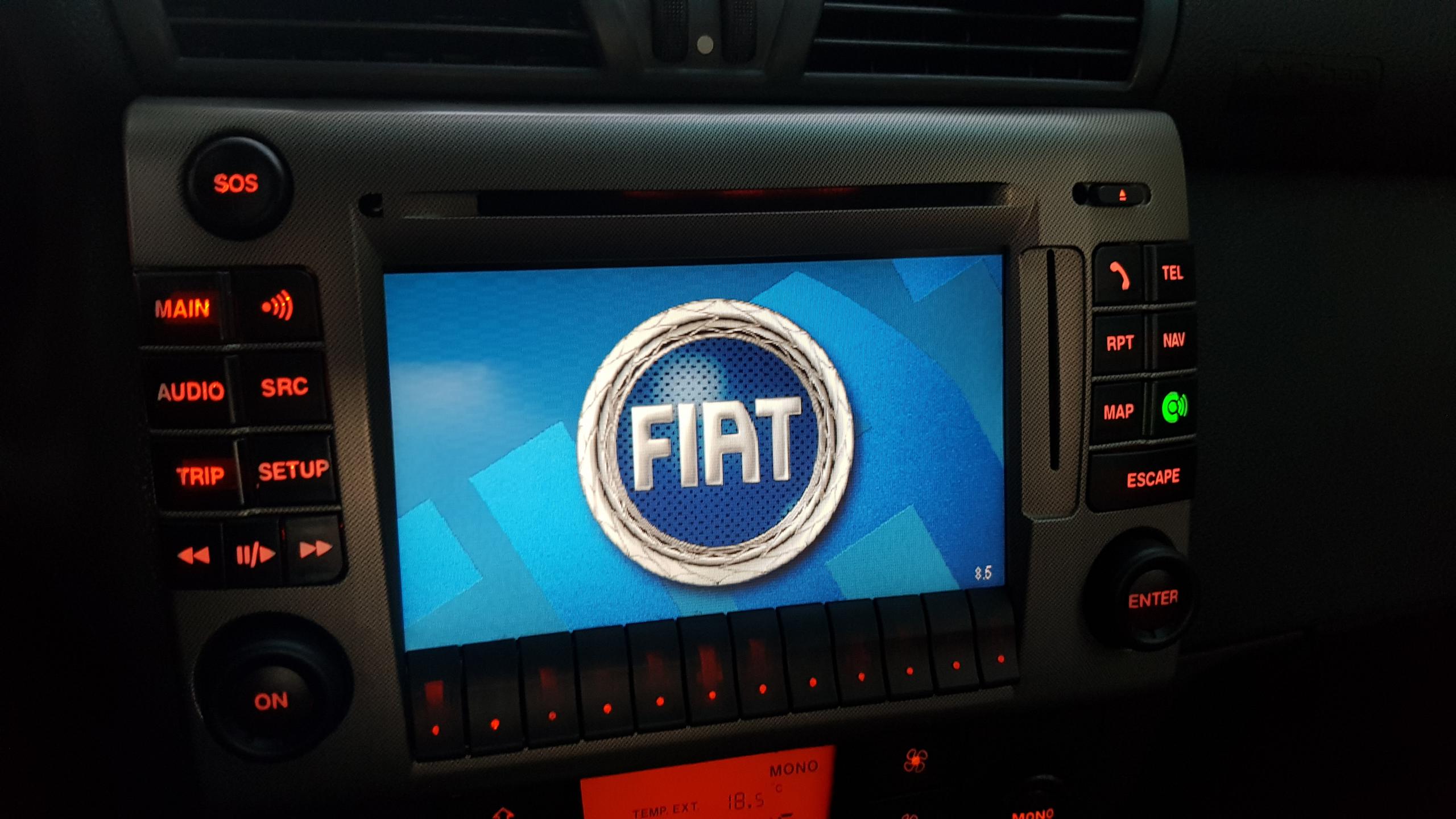

sinisa93 116 Posted October 10, 2019 Desio se jedan manji problem, pri vraćanju navigacije, ona žica za dodatno napajanje, koja ide preko tajmera se odvojila od džeka na navigaciji i pala negdje na masu, i sad je vjerovatno spalila taj tajmer ili sta već, uglavnom nemam nikakav napon na njoj, pa će za vikend pasti rasturanje i praćenje žice da vidim gdje je spojena i u čemu je problem. Uglavnom navigacija radi, ali nemam informacija o potrosnji, vremenu i temperaturi na njoj. 1 neshtry reacted to this Quote Share this post Link to post Share on other sites
Ivan 22118 Posted October 10, 2019 (edited) Pa generalno pri kupusanju ili pakovanju bilo koje elektronike se skida napon, pa tek kada si siguran da je sve obezbedjeno, opet ga dovodis. Jbg sad . Reci mi je li navigacija bilia tu fabricki ili je naknadno ubacena? Ako pricas o tajmeru, pretpostavljam da je naknadno. Onda lako mozes da pronadjes odakle ide taj napon sa kontakta - premostis tajmer i dijagnostikom uradis Proxy Alignment. Jos bolja varijanta, a bice maltene kao fabricki - izbacujes tajmer koji smo ugradjivali pre 10 godina, kada se nije znalo za poravnavanje Proxy-ja. A i taj napon mozes da dovedes odakle hoces sa kontakta, sluzi samo da obezbedi signal pobude kako bi se navigacija uparila sa Body Compom. Sem sto nemas Trip podatke, trenutno ce ti se i uredjaj sam gasiti posle 20 min (nema signal da auto radi). Ako je navigacija fabricki bila ugradjena, nema nikakvog tajmera, a na eLearn semi moze da se pogleda odakle ide signal, proveriti osigurac, itd... Edited October 10, 2019 by Ivan 1 sinisa93 reacted to this Quote Share this post Link to post Share on other sites
sinisa93 116 Posted October 10, 2019 Navigacija je naknadno ugradjena, barem tako pretpostavljam, jer nemam spojenu GPS antenu ni mikrofon. Uglavnom ako sam dobro razumio, mogu dovesti odakle god 12V i samo uraditi Proxy Alignment? Može li to uraditi bilo koja dijagnostika ili mora nekakva originalna Fiatova? Quote Share this post Link to post Share on other sites
Ivan 22118 Posted October 10, 2019 Tako je - mozes sa kontakt brave, sa upaljaca (odatle sam ja dovlacio)... Sta god ti je zgodno za kupusanje, samo je bitno da bude napon sa kontakta, a ne stalni (koji je vec na pinu 7). Proxy naravno ne moras da peglas samo Examinerom, mozes i sa nekom FES, MES... Pise ti sve na onoj mojoj temi o naknadnoj ugradnji navigacije. Samo bih pre toga svakako unimerom proverio tu problematicnu liniju i skinuo eventualno nepotrebne kablove/timer, ako vec planiras da menjas konfiguraciju. Cisto da se obezbedis 100%. Da li je instalacija fabricka mozes da vidis i po samom ISO A dzeku, tj. po tom A4 pinu koji ti je napravio problem (kako je povezan, ulazi li u onaj snop ostatka fabrickih kablova). Ranije su CN+ sistem i sve njegove komponente bile skup kao otrov (fabricka doplata je u startu bila oko 2500 EUR), pa se ne retko desavalo da to kupusaju i prodaju zasebno (kao i suspleh koje je bio i preko 300 EUR polovan ). Inace ona ima mikrofon sa rupicama u plafonjeri, a moze se prepoznati i po "grbavoj" osnovi radio/GPS/GSM antene na krovu. 1 neshtry reacted to this Quote Share this post Link to post Share on other sites
