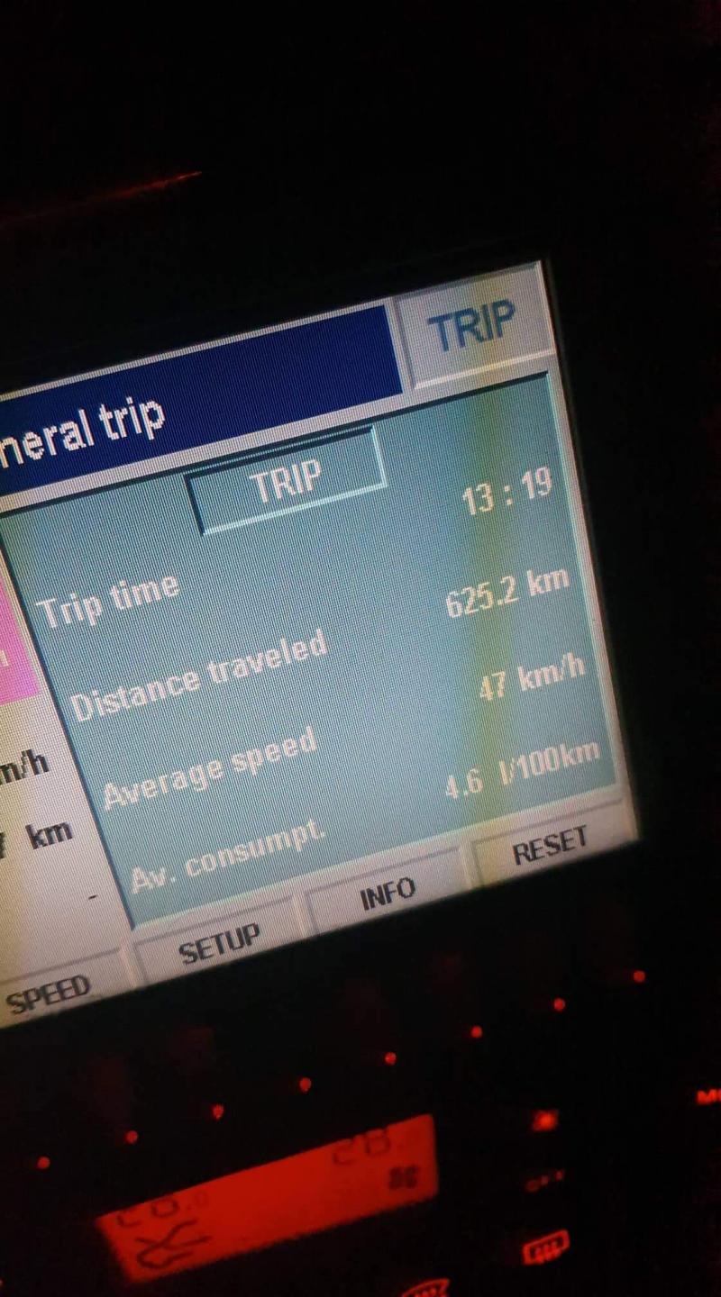

Dugo se ništa nije pisalo, ali se ništa nije ni radilo. Uglavnom Stilo radi k'o sat, bez ikakvih problema i kvarova. Nekad oko nove godine se dokotrljao i do Zlatibora i nazad bez problema uz prosjek po bordu od 4.6 L.

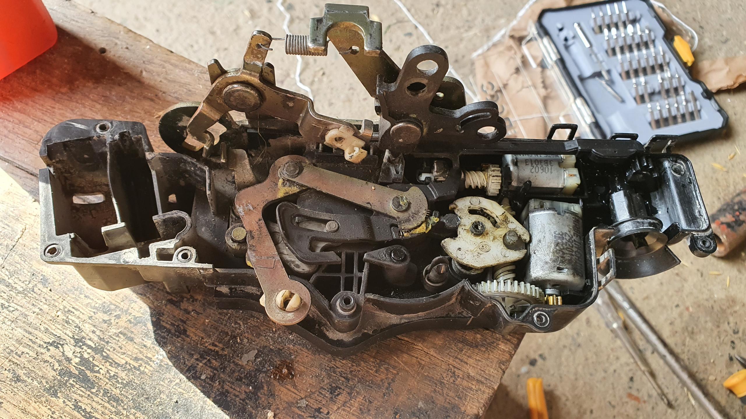

Još od kad sam ga kupio zezala je vozačeva brava, tj. mogla se zaključati samo na deadlock i nije se mogla otključati na daljinac nego samo na ključ, pa sam iskoristio ovo vrijeme izolacije da odradim na autu sve za što nisam imao vremena inače, prva na redu je bila zamjena brave. Ispratio sam upustva sa foruma za skidanje lima ispod tapacira, i iako je na prvu djelovalo komplikovano, sve je bilo skinuto za 15ak minuta. Najveći strah je bio oko vađenja i vraćanja stakla, ali kad se jednom uđe u štos pod kojim uglom ide, vadi se bez problema.
20200401_124139.thumb.jpg.bb65ec687abff6302fe6837aa8624e3b.jpg  20200401_151058.thumb.jpg.9c2dab778b49cc41213c710c0f4862e9.jpg
Stara i nova brava:
20200401_140649.thumb.jpg.c66e3a46d60a1c6150f09e7b38d659ed.jpg  20200401_163540.thumb.jpg.1345a6a5bb5713f8dfe549f268e069b9.jpg  20200401_145951.thumb.jpg.e37675c79347ceab5d4c466b59e5bdde.jpg
Vratio sve nazad, sad radi bez problema, otključava i zaključava na daljinac.

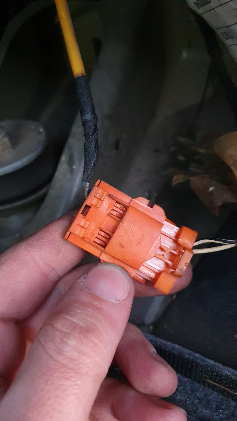

Ali pored ugrađenog emulatora na narandžastom konektoru koji izlazi iz poda su bile prespojene dvije žice i između njih jedan otpornik, otprilike ovako je izgledalo, znači te dvije žice koje su odvojene od ove treće su bile prespojene uz jedan otpornik. Ima li neko ideju šta je prethodni vlasnik time eliminisao odnosno prespojio? Da li je moguće da taj jedan otpornik simulira vazdušni jastuk u sjedištu, kojeg možda nema?

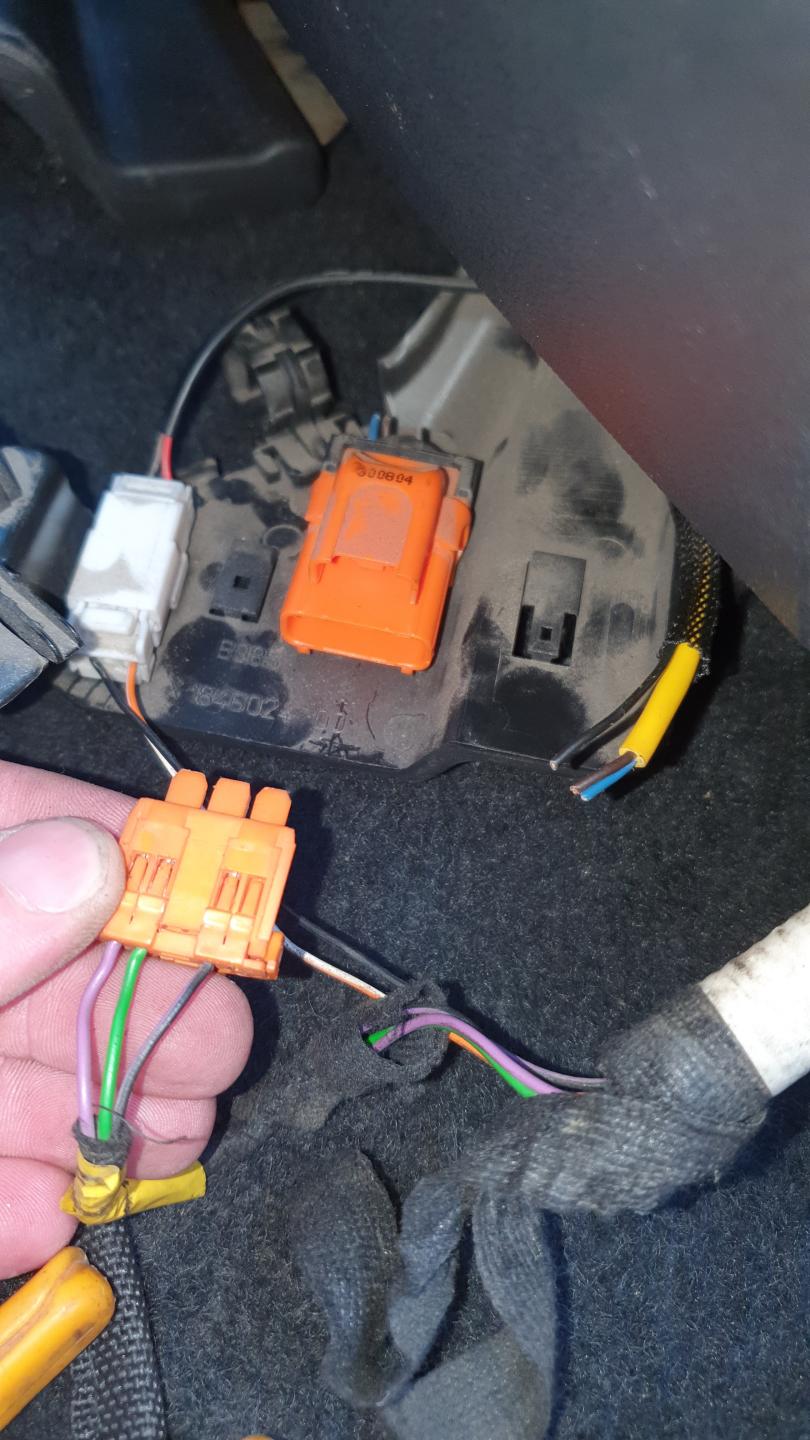

Suvozačevo sjedište (tu sam izbacio onaj otpornik na narandžastom konektoru i spojio žice kako bi i trebale biti) i spojio sam direktno i ovaj emulator za OCS:
20200404_191502.thumb.jpg.46812567dbd1827a99a97be53769706e.jpg  20200404_191928.thumb.jpg.007eccb26edd4812a9f62a3f42b71c7d.jpg

Nakon svega tog greška se opet pali. Ima li neko ideju šta dalje gledati i ganjati, jer me ovo pištanje nakon paljenja izluđuje, a naravno i zbog bezbijednosti bi to riješio što prije :hope:

Narandzasti konektor ti je za airbag, pretpostavljam da su ga seckanjem iskljucili i otpornikom onesposobili da prijavi gresku. Sivi konektor sa tri linije je za OCS. Senzor/folija ne postoji u modelima iza restyle i to mi je prvo palo na pamet kada sam video sedista. Deluje mi da su sa nekog MultiJet 140, koji moze samo da bude iza restyle. Mada to nije problem, samo nakacis OCS simulator i sakrijes ga negde ispod. Beli konektor sa dve linije je za pojas.
Za svaki slucaj bih pogledao i eLearn i uporedio seme ozicenja za narandzasti konektor. Imas tamo sve do u detalje, sa sve bojama zica.

Odvezem kod kolege na dijagnostiku, da se više ne mučim i dijagnostika pokaže problem sa suvozačevim airbagom. Dođem kući, otvorim ladicu ispred suvozača i nađem i tu jedan konektor od airbaga, malo ga prodmram i greška se ugasi. Uzmem odma i prespojim i njega, da više o tome ne razmišljam.
