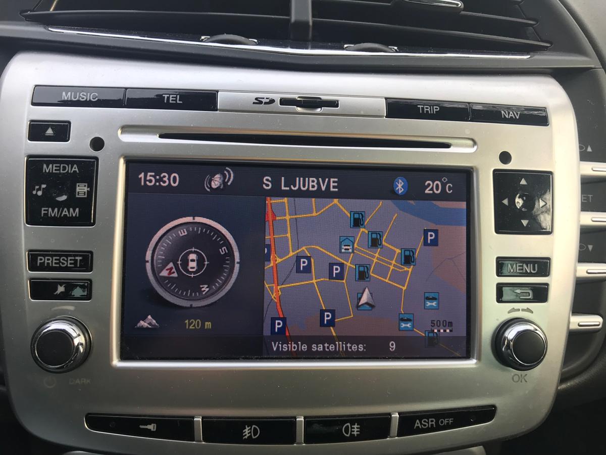

Ajde da vas obradujem. Moguće je instalirati mape bez kupovine. Ovde sve piše https://www.gpspower.net/alfaromeo-fiat-lancia/352674-internav-radionav-navteq-maps-2016-2017-maps-keygen-tutorial-included.html
Upravo sam sada instalirao bukvalno za 10 minuta. Nemojte da ste ludi da plaćate 60eur za nešto što može da uradi svako ko zna da koristi kompjuter i ima čitač SD kartica.
Proces se sastoji iz dva koraka:
  1. Prvo se na karticu snimi keygen koji se ubaci u SD slot na automobilu i očita aktivacioni kod. Slikaš taj kod i kasnije ga upišeš u opciji za aktiviranje mapa.
  2. Na praznu karticu se snime mape i opet ubace u navigaciju. Ukuca se aktivacioni kod iz prethodnog koraka i to je to.
Sve piše detaljno na linku iznad. Radi za Fiat/Alfa/Lancia modele sa NAVTEQ navigacijom, s tim da Delta mora da ima verziju sistemskog softvera od 1.18.00. pa na više. Za proveru verzije, drži MENU duže od 2 sekunde i odaberi SYSTEM INFO > SYSTEM DESCRIPTION. Kako se radi update sistemskog softvera nemam pojma. Moja verzija je srećom 1.18.00.
Evo ovako izgleda posle apdejta:
IMG_2922.thumb.jpg.b741bc0c2d4d5d5055e822e3ecf9f304.jpgIMG_2920.thumb.jpg.0d57ab70c7528eed5eb93628a22264d3.jpg
